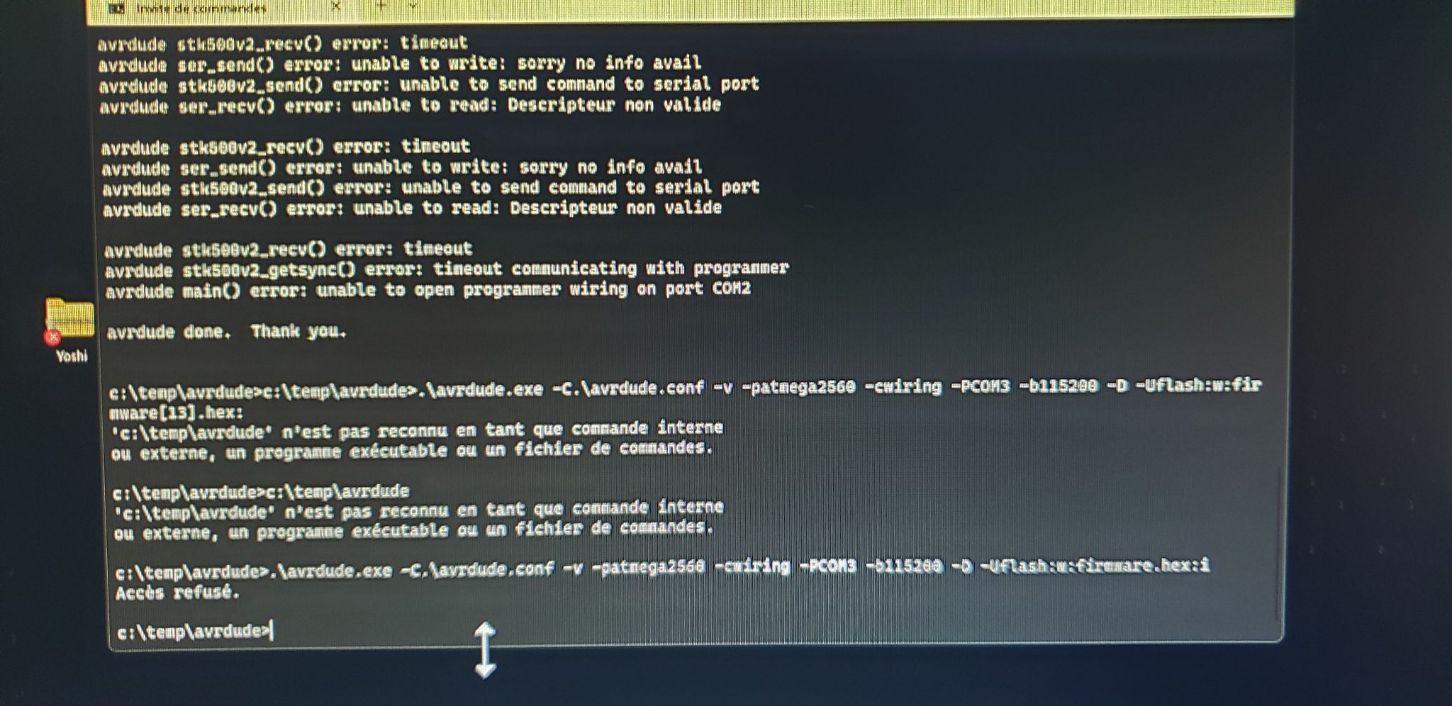

lolita2441 Posté(e) Janvier 30, 2023 Auteur Posté(e) Janvier 30, 2023 salut @Pommeverte Pommevert oui c'est sa que je veux Flasher" veut dire transférer le firmware (programme) dans la carte-mère . j'ai ete voir le lien que tu a indiquer et j'ai suivi les instrution mais on dirais que le port com est bloquer ou verrouiller . voici une photo je ne c'est si c'est correcte je connait rien . merci
pommeverte Posté(e) Janvier 30, 2023 Posté(e) Janvier 30, 2023 Le problème, c'est que tu n'as pas copié la fin de la ligne , celle où on indique le nom du firmware justement. C'est ballot . Le 28/01/2023 at 21:39, pommeverte a dit : .\avrdude.exe -C.\avrdude.conf -v -patmega2560 -cwiring -PCOM2 -b115200 -D -Uflash:w:firmware.hex:i bien évidemment, si ton firmware ne porte pas ce nom (firmware.hex), il faudra le modifier Il y a 2 heures, pommeverte a dit : je pense que tu n'utilises pas le bon terme finalement si Par contre, comme l'a déjà expliqué @Lorenzo78, lorsque tu cites le nom d'un membre du forum, n'hésite pas à débuter le nom par un @. Lorsque que tu commences à taper les 1ères lettres du nom, il te suffira de cliquer sur le bon nom de la liste.

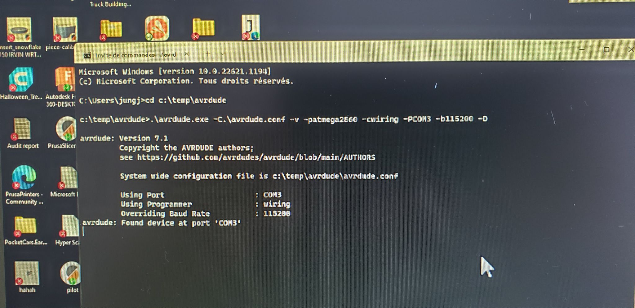

lolita2441 Posté(e) Janvier 30, 2023 Auteur Posté(e) Janvier 30, 2023 salut pommeverte voici une photo de mon travaille moi je suis sur le port com3 . mais il ne veux pas j'ai tu fait sa de la bonne manière . merci
pommeverte Posté(e) Janvier 30, 2023 Posté(e) Janvier 30, 2023 (modifié) Tu devrais essayer de faire plus attention: la commande dans ton cas, c'est : .\avrdude.exe -C.\avrdude.conf -v -patmega2560 -cwiring -PCOM3 -b115200 -D -Uflash:w:firmware.hex:i et pas c:\temp\avrdude >.\avr... Je te conseille de renommer ton firmware en "firmware.hex" car je crains que les crochets ("[" et "]") ne posent problème. Donc "firmware[13].hex" devient "firmware.hex" De même pour le pseudo, vu que tu ne comprends pas comment le faire correctement, tu devrais t'abstenir de l'écrire tout simplement. Surtout si tu réponds à la suite du message, c'est inutile Modifié (le) Janvier 30, 2023 par pommeverte

pommeverte Posté(e) Janvier 31, 2023 Posté(e) Janvier 31, 2023 (modifié) Il y a 3 heures, lolita2441 a dit : je ne réussis pas a enlever ceci de la commande ps c:\windows\system32 comment on fait pour enlever il ne faut pas l'enlever puisque cela t'indique où tu te situes sur le disque. Franchement, je ne comprends pas comment tu ne peux pas y arriver. Tu n'as que 2 lignes à copier: cd c:\temp\avrdude cette ligne va te permettre de te placer dans le bon dossier et non plus dans c:\windows\system32 .\avrdude.exe -C.\avrdude.conf -v -patmega2560 -cwiring -PCOM3 -b115200 -D -Uflash:w:firmware.hex:i cette ligne flashe le firmware qui se nomme firmware.hex Modifié (le) Janvier 31, 2023 par pommeverte
lolita2441 Posté(e) Janvier 31, 2023 Auteur Posté(e) Janvier 31, 2023 salut bout a bout ou séparer ou comme sa == cd c:\temp\avrdude.\avrdude.exe -C.\avrdude.conf -v -patmega2560 -cwiring -PCOM3 -b115200 -D -Uflash:w:firmware.hex:i le firmware.hex et avrdude est placer dans le dossier temp dans mon ordi dans le c . merci
