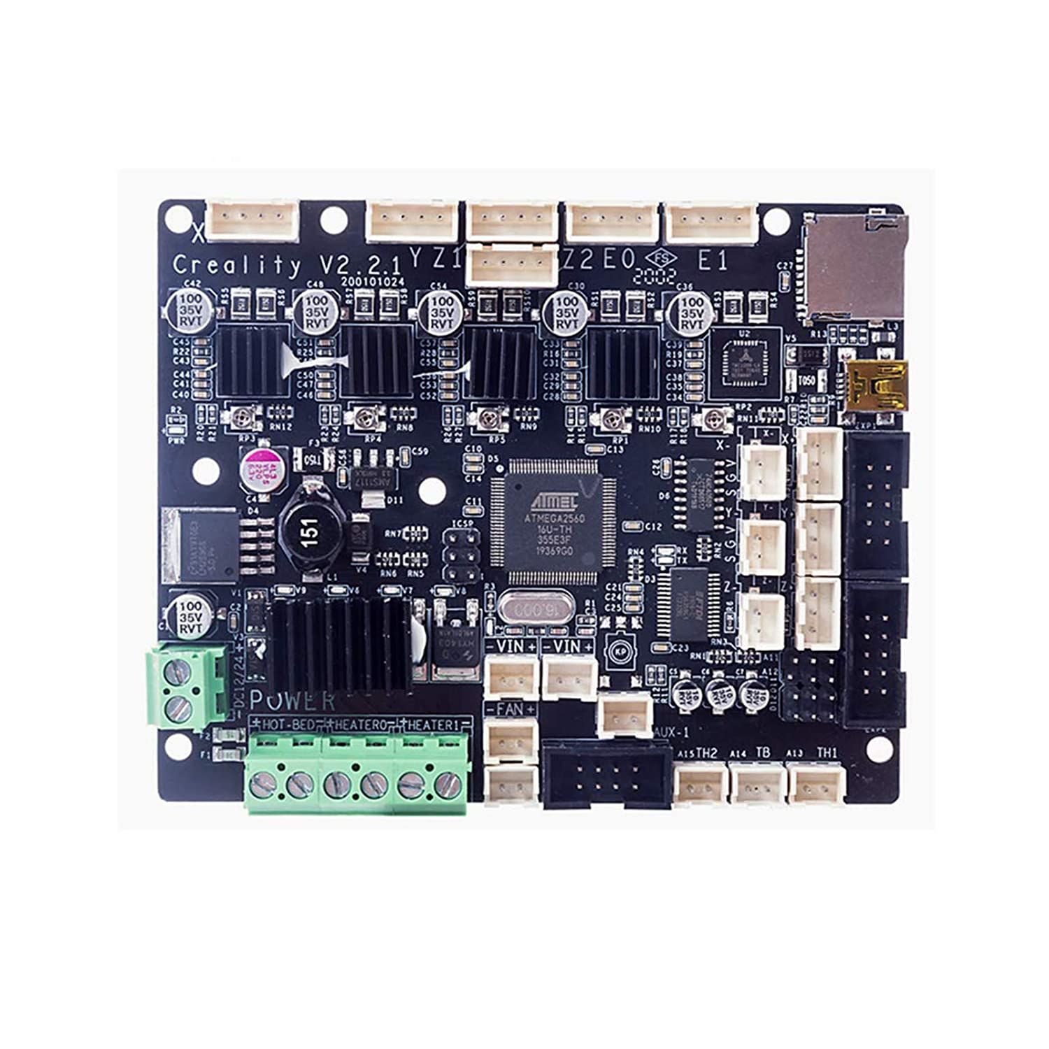

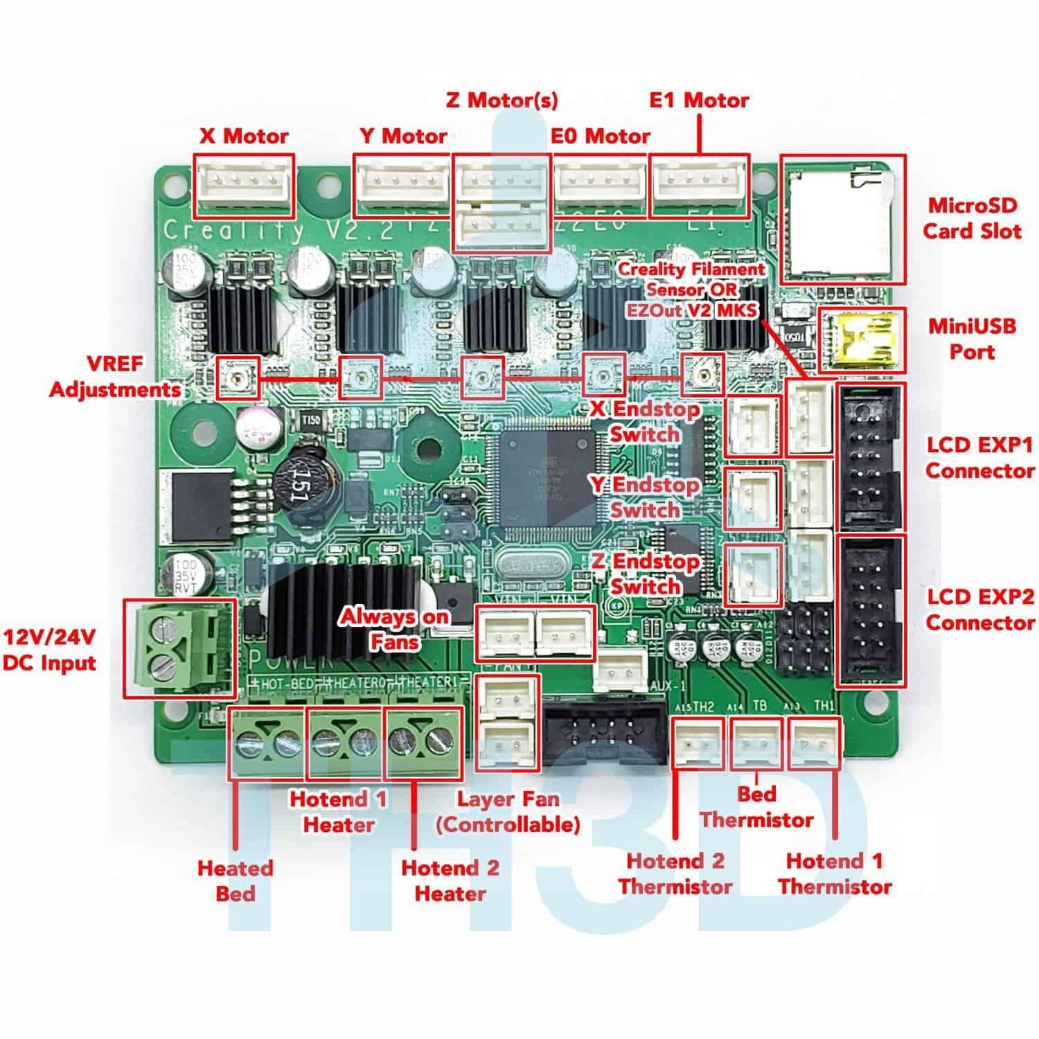

La carte v2.2 :
v2.2.1.thumb.jpg.f60cefc8e4018e5be4d9afb9e85e4f53.jpg  v2.x-labeled-connections.thumb.jpg.44f174e0a8659c035f9d7d07261788a7.jpg

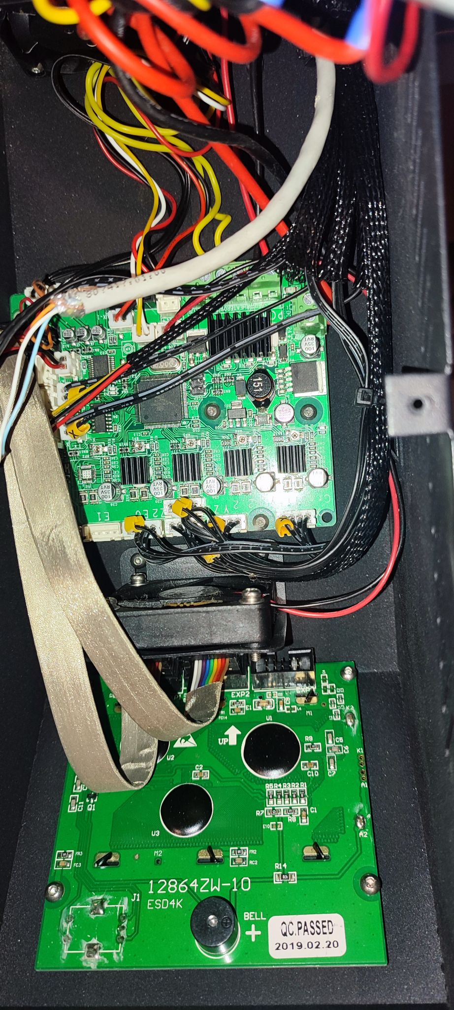

Ma carte est comme celle du bas verte le Firmware il me semble était un marlin
IMG_20230128_183611.thumb.jpg.3a7eb94e2523fce9ee1cd76c30cd8a04.jpgIMG_20230128_183645.thumb.jpg.f1d51946ad7c1f0f3614c24df9bd36af.jpgMa carte est comme celle du bas verte le Firmware il me semble était un marlin IMG_20230128_183611.thumb.jpg.3a7eb94e2523fce9ee1cd76c30cd8a04.jpg
Quand je l'allume le btouch s'allume clic deux trois fois et reste rouge et écran bleu
