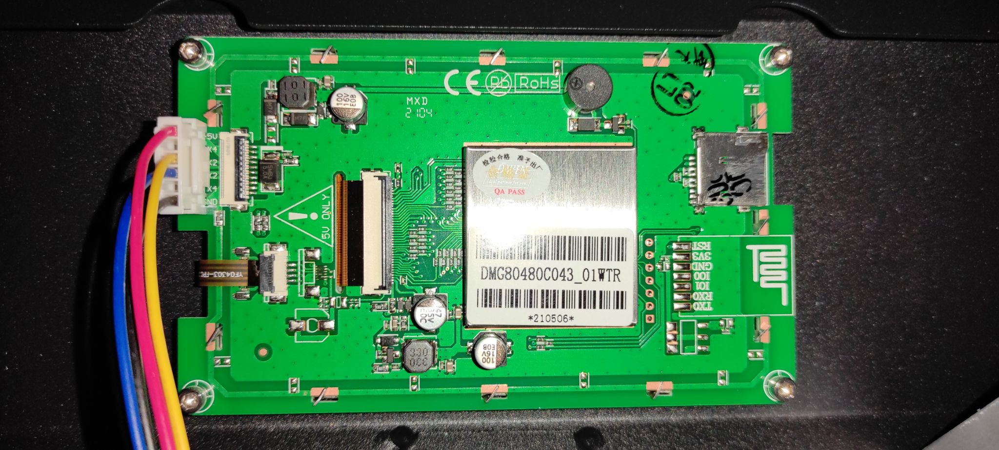

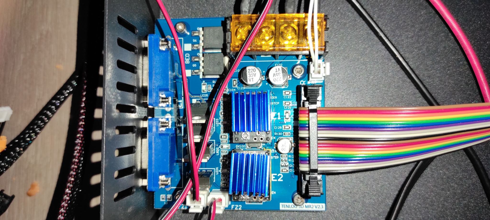

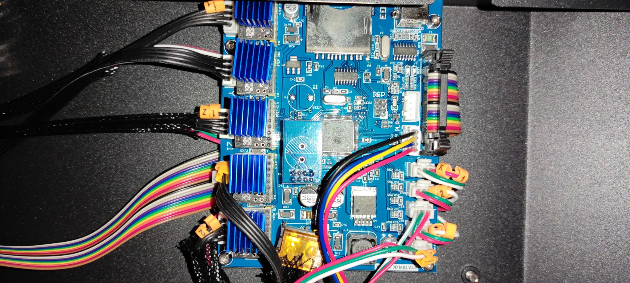

ElfeShorty Posté(e) Janvier 28, 2023 Auteur Partager Posté(e) Janvier 28, 2023 (modifié) Non pas encore , je prend juste mon temps de tout bien étudier avant l'installation, étalonnage, et tout le tuointouin... Là je veux juste m'assurer que je ne me soit pas fais enflé par le vendeur, vue qu'il y as plusieurs site tenlog et vendeurs de se produit. j'aimerai savoir quel version est celle-ci, au niveaux des TMC mais je ne sais pas faire la différences et rien d'inscrit dessus. Juste l'annonce qui dis que se sont des TMC 2209, alors que j'ai lu sur un forum qu'un acquéreur a reçus la sienne avec des TMC 2208 en lieu et place des 2209 annoncé. Modifié (le) Janvier 28, 2023 par ElfeShorty Lien vers le commentaire Partager sur d’autres sites More sharing options...
Jeff78s Posté(e) Janvier 28, 2023 Partager Posté(e) Janvier 28, 2023 (modifié) Tu peux suivre cette vidéo si tu veux du pas à pas. Commences déjà par faire un des prints de la carte SD en mono extrusion. je te passerai une vidéo plus détaillée pour la calibration du deuxième extrudeur. Bon montage ! Edit: que tu aies des 2208 ou des 2209 je doute de toute façon que tu fasses la différence sur la TL D3. Mais je peux me tromper et je laisse les expert me contre dire si je raconte des anneries. Je ne sais pas les reconnaitre cependant (surtout qu'il y a un radiateur dessus...) Modifié (le) Janvier 28, 2023 par Jeff78s Lien vers le commentaire Partager sur d’autres sites More sharing options...
ElfeShorty Posté(e) Janvier 28, 2023 Auteur Partager Posté(e) Janvier 28, 2023 il y a 9 minutes, Jeff78s a dit : Tu peux suivre cette vidéo si tu veux du pas à pas. Commences déjà par faire un des prints de la carte SD en mono extrusion. je te passerai une vidéo plus détaillée pour la calibration du deuxième extrudeur. Bon montage ! Edit: que tu aies des 2208 ou des 2209 je doute de toute façon que tu fasses la différence sur la TL D3. Mais je peux me tromper et je laisse les expert me contre dire si je raconte des anneries. Je ne sais pas les reconnaitre cependant (surtout qu'il y a un radiateur dessus...) Merci jeff de ta réponse, J'ai déjà visionné le peu de vidéos française sur cette imprimante dont celles de Studiolab39 qui dit en passant, la fermeture m'as fais hésiter à la commander. Je compte d'ailleurs visionner ça vidéo pour l'installer et la calibrer correctement! Lien vers le commentaire Partager sur d’autres sites More sharing options...

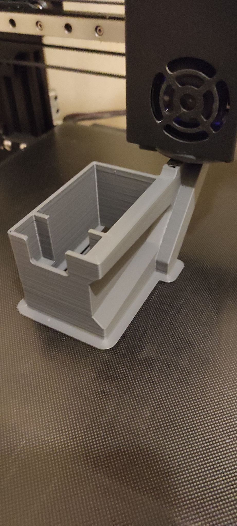

vap38 Posté(e) Janvier 28, 2023 Partager Posté(e) Janvier 28, 2023 @ElfeShortyVoici mes cadeaux de bienvenue. Un guide filament à rotule qui suis les mouvements extrême des extrudeurs avec un double guide câble VGA avec montage de roulements. Il suffit de suivre les recommandations du PDF je recherche le cleaner avec un tiroir avec raclette en silicone. a+ Downloads.rar guide filament.pdf Voici les fichiers pour réaliser un boitier de purge pour les extrudeurs E1 et E2 il suffit de réaliser une impression miroir du fichier purge pour obtenir une pièce gauche et droite. L'insert silicone comporte deux lamelles en silicones épaisseur 0.8mm récupéré dans un tapis silicone de cuisine ou coupelle quelconque de pâtisserie ! Le montage est facile, le tiroir permet de récupérer les déchets. J'utilise s montage depuis des années avec satisfaction (je déconseille les brosse en laiton) je recommande de bien suivre les tutos vidées de Tenlog pour acquérir un maximum de connaissances. Voilà nous sommes une bonne communauté bien établie et performante techniquement. les vidéos TENLOG tutos Nota : j'utilise IDEAMAKER comme Slicer qui est une interface plus professionnelle que CURA. (plus fiable car le slicer fait tout simplement ce qu'on lui demande) Je n'utilise plus CURA car les bugs naissent à chaque nouvelle version de mise à jour enfin çà occupe ... Prusa slicer est plus recommandable pour bien débuter sans aucun échec au niveau qualité et satisfaction. a+ bon courage l'impression 3D s'apprend au fil du temps. Il faut juste visualiser et éviter les pièges des débuts d'apprentissage. insert 2 silicone.STL purge.STL tiroir.stl 1 1 Lien vers le commentaire Partager sur d’autres sites More sharing options...
ElfeShorty Posté(e) Janvier 28, 2023 Auteur Partager Posté(e) Janvier 28, 2023 Merci beaucoup pour se cadeau de bienvenue, car il compose les principaux éléments que je comptai imprimer en premier après les pièces de calibration. Le design est top Permet moi d'abuser, en te demandant: Pour le guide fil, comment place tu tes rouleaux de filament avec cela, à l'horizontal ou comme indiqué dans la notice? Car on est bien d'accord que les rouleaux sont destinés aux câbles des extrudeurs et non pour poser les rouleaux de filament! Pour les racloirs (qui sont dix fois mieux que ceux trouvé sur Thingiverse), la lamelle de silicone viens se glisser en U inversé dans les deux petites fentes de part et d'autres du support ou simple deux morceaux distinct? Lien vers le commentaire Partager sur d’autres sites More sharing options...
vap38 Posté(e) Janvier 28, 2023 Partager Posté(e) Janvier 28, 2023 il y a 37 minutes, ElfeShorty a dit : Pour le guide fil, comment place tu tes rouleaux de filament avec cela, à l'horizontal ou comme indiqué dans la notice? Car on est bien d'accord que les rouleaux sont destinés aux câbles des extrudeurs et non pour poser les rouleaux de filament! Oui @ElfeShorty effectivement les rouleaux horizontaux supportent les câbles VGA pour éviter le frottement et l'usure. Les petits rouleaux verticaux limitent le débattement maxi latéral du câble et contribuent aussi au glissement. Pour la fixation du guide filament deux vis M4 avec deux écrous marteau suffisent. Pour les racleurs chaque compartiment comporte deux racleurs en silicone pour optimiser le nettoyage des buses. Un peu colle néoprène favorise l'ablocage au fond des rainures. Les compartiments sont mobiles pour favoriser l'entretien et la maintenance. a+ Lien vers le commentaire Partager sur d’autres sites More sharing options...
vic003 Posté(e) Janvier 29, 2023 Partager Posté(e) Janvier 29, 2023 Le 28/01/2023 at 12:04, ElfeShorty a dit : Non pas encore , je prend juste mon temps de tout bien étudier avant l'installation, étalonnage, et tout le tuointouin... Là je veux juste m'assurer que je ne me soit pas fais enflé par le vendeur, vue qu'il y as plusieurs site tenlog et vendeurs de se produit. j'aimerai savoir quel version est celle-ci, au niveaux des TMC mais je ne sais pas faire la différences et rien d'inscrit dessus. Juste l'annonce qui dis que se sont des TMC 2209, alors que j'ai lu sur un forum qu'un acquéreur a reçus la sienne avec des TMC 2208 en lieu et place des 2209 annoncé. Juste pour info, oui il semble que ce soit bien des drivers TMC2208 et non des 2209 ! Mais ça ne change pas grand chose au fonctionnement! Pour en être sur il faut en sortir un et regarder sur la petite puce à l'arrière, c'est écrit mais tout petit! Lien vers le commentaire Partager sur d’autres sites More sharing options...
ElfeShorty Posté(e) Janvier 29, 2023 Auteur Partager Posté(e) Janvier 29, 2023 Il y a 5 heures, vic003 a dit : Juste pour info, oui il semble que ce soit bien des drivers TMC2208 et non des 2209 ! Mais ça ne change pas grand chose au fonctionnement! Pour en être sur il faut en sortir un et regarder sur la petite puce à l'arrière, c'est écrit mais tout petit! Merci Vic chose que j'ai fais mais écris tellement petit que je n'ai pas su les lire enfin passont. En bref, il ne m'aura pas fallu longtemps pour venir vous réclamer de l'aide! Après avoir passé l'après-midi à niveler la machine, je me lance pour l'impression de la première pièce de calibrage et Là MALHEUR... rien ne sort à la première couche donc rien sur le plateau, le filament commence a sortir au deuxieme tour mais ducoup n'accroche sur rien... Je savais que cela ne serait pas une chose aisée, mais là ça s'annonce corsé... Lien vers le commentaire Partager sur d’autres sites More sharing options...

ElfeShorty Posté(e) Février 4, 2023 Auteur Partager Posté(e) Février 4, 2023 (modifié) @vap38 encore merci pour le cadeau Après avoir glissé une feuille d'aluminium sous le BED et effectué la calibration, la voilà qui imprime enfin sont premier bac de purge, c'est grisant Modifié (le) Février 4, 2023 par ElfeShorty Lien vers le commentaire Partager sur d’autres sites More sharing options...
vap38 Posté(e) Février 4, 2023 Partager Posté(e) Février 4, 2023 Super bravo pour l'idée ! Lien vers le commentaire Partager sur d’autres sites More sharing options...
