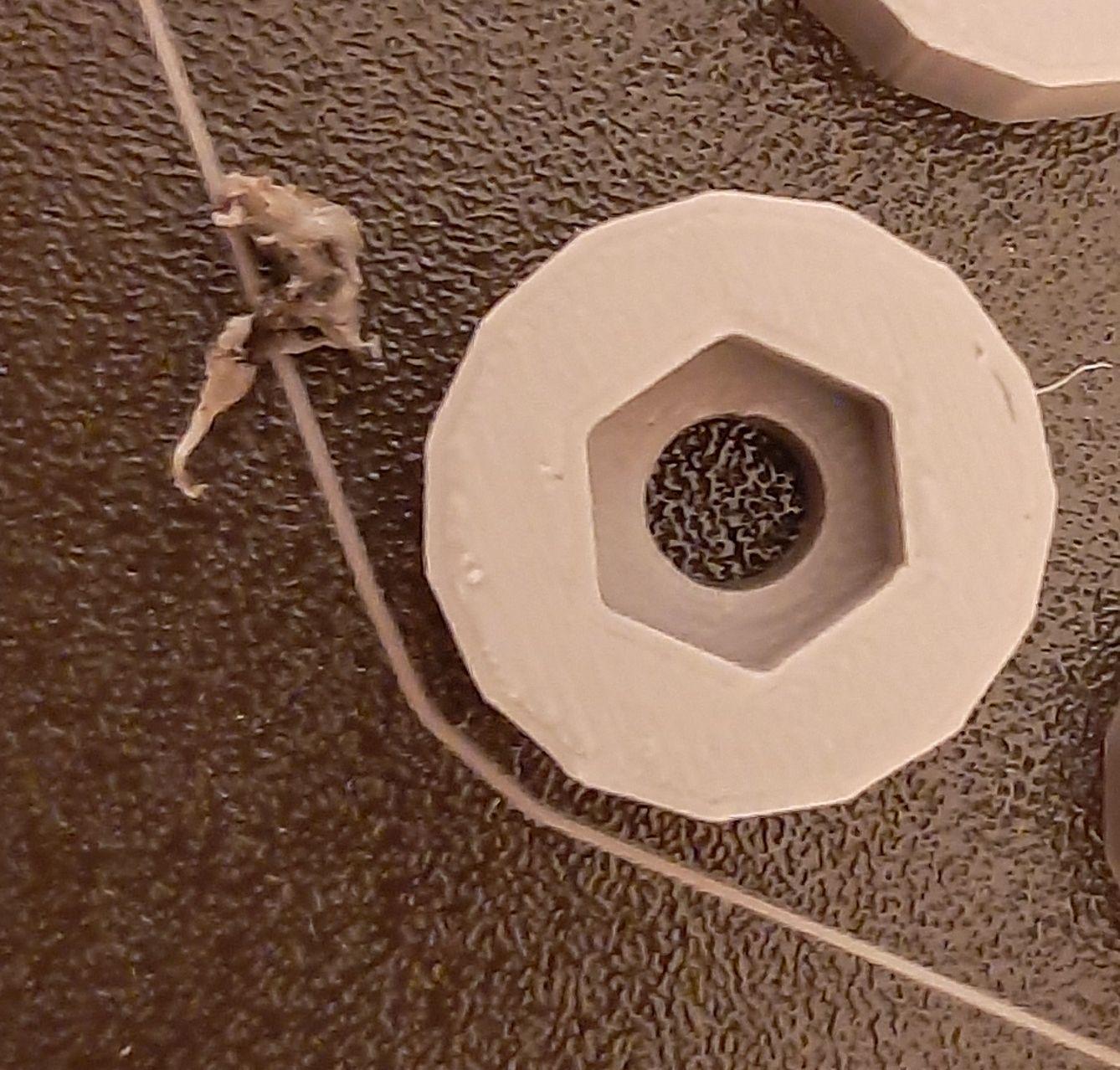

jlalexie Posté(e) Janvier 28, 2023 Partager Posté(e) Janvier 28, 2023 Voir la photo, dépôt d'un pâté de temps en temps. PETG Prusa. J'ai fait un nettoyage aiguille et un cold pull au préalable, et de temps en temps j'ai ce dépôt aléatoire. Les pièces imprimées sont correctes. Quelqu'un a eu ce problème ? Lien vers le commentaire Partager sur d’autres sites More sharing options...
greguy Posté(e) Janvier 28, 2023 Partager Posté(e) Janvier 28, 2023 Est ce que ta première couche n'est pas trop écrasé ce qui pourrait causé un encrassement externe sur la buse qui "raclerait" Un peu ou le filament n'ayant pas la place suffisant reste fixé sur la buse et du coup quand il y en à de trop ça tombe et fait des gros pâté. Je regarderai du côté du z offset. Lien vers le commentaire Partager sur d’autres sites More sharing options...
jlalexie Posté(e) Janvier 28, 2023 Auteur Partager Posté(e) Janvier 28, 2023 C'est vrai que j'ai dû passer à z=-1.300 par rapport au PLA (-0.9). Je vais remonter un peu. Lien vers le commentaire Partager sur d’autres sites More sharing options...
Alpes86 Posté(e) Janvier 28, 2023 Partager Posté(e) Janvier 28, 2023 Si le réglage de l'offset ne résout pas le problème, ça peut aussi venir d'avant : le PETG coule un peu plus pendant la phase entre l'analyse de la planéité du lit et l'impression. Du coup au moment de la ligne de purge, il peut faire une "boucle" et coller à la buse, ce paté se déposant au moment de la jupe ou plus tard dans l'impression. Le mieux et de surveiller la ligne de purge quitte à décrocher le surplus avant la fin de cette ligne. Lien vers le commentaire Partager sur d’autres sites More sharing options...
jlalexie Posté(e) Janvier 29, 2023 Auteur Partager Posté(e) Janvier 29, 2023 (modifié) Justement je cherchais le paramètre définissant la ligne de purge dans PrusaSlicer pour l'augmenter mais pas trouvé. Modifié (le) Janvier 29, 2023 par jlalexie Lien vers le commentaire Partager sur d’autres sites More sharing options...
jlalexie Posté(e) Janvier 31, 2023 Auteur Partager Posté(e) Janvier 31, 2023 Avec z=-1.2 c'est bon. Il y avait un petit amalgame de Petg qui s'était accumulé derrière la buse, dû probablement à l'excès d'écrasement. 1 Lien vers le commentaire Partager sur d’autres sites More sharing options...
