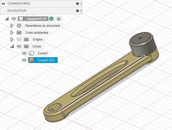

Guillaume3D Posté(e) Janvier 29, 2023 Partager Posté(e) Janvier 29, 2023 Bonjour à tous, Toujour dans le projet de mon horloge à pendule, je suis entrain de créer mes pièces, mais pour une, Fusion n'a pas créer de corps mais une enveloppe je pense, voici une capture: Ce qui fait que quand j'assemble dans Creo, la pièce avec une vue en coupe est creuse... Savez-vous comment on fait pour rêgler ce problème ? Merci d'avance Lien vers le commentaire Partager sur d’autres sites More sharing options...
trotro Posté(e) Janvier 29, 2023 Partager Posté(e) Janvier 29, 2023 Hello @Guillaume3D Il va falloir que tu prennes des cours de couture Plus sérieusement, va dans l'onglet Surfacique et utilise l’outil Coudre sur le corps 2(33). 1 Lien vers le commentaire Partager sur d’autres sites More sharing options...
Guillaume3D Posté(e) Janvier 29, 2023 Auteur Partager Posté(e) Janvier 29, 2023 Parfait, ça a très bien fonctionnée, merci beaucoup ! Lien vers le commentaire Partager sur d’autres sites More sharing options...
