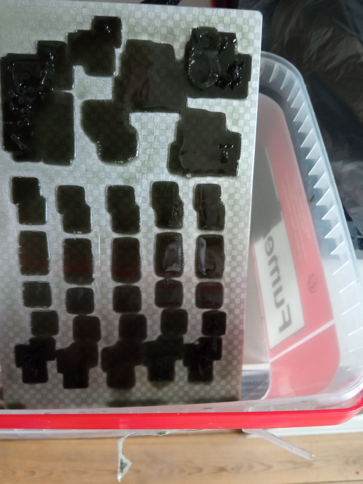

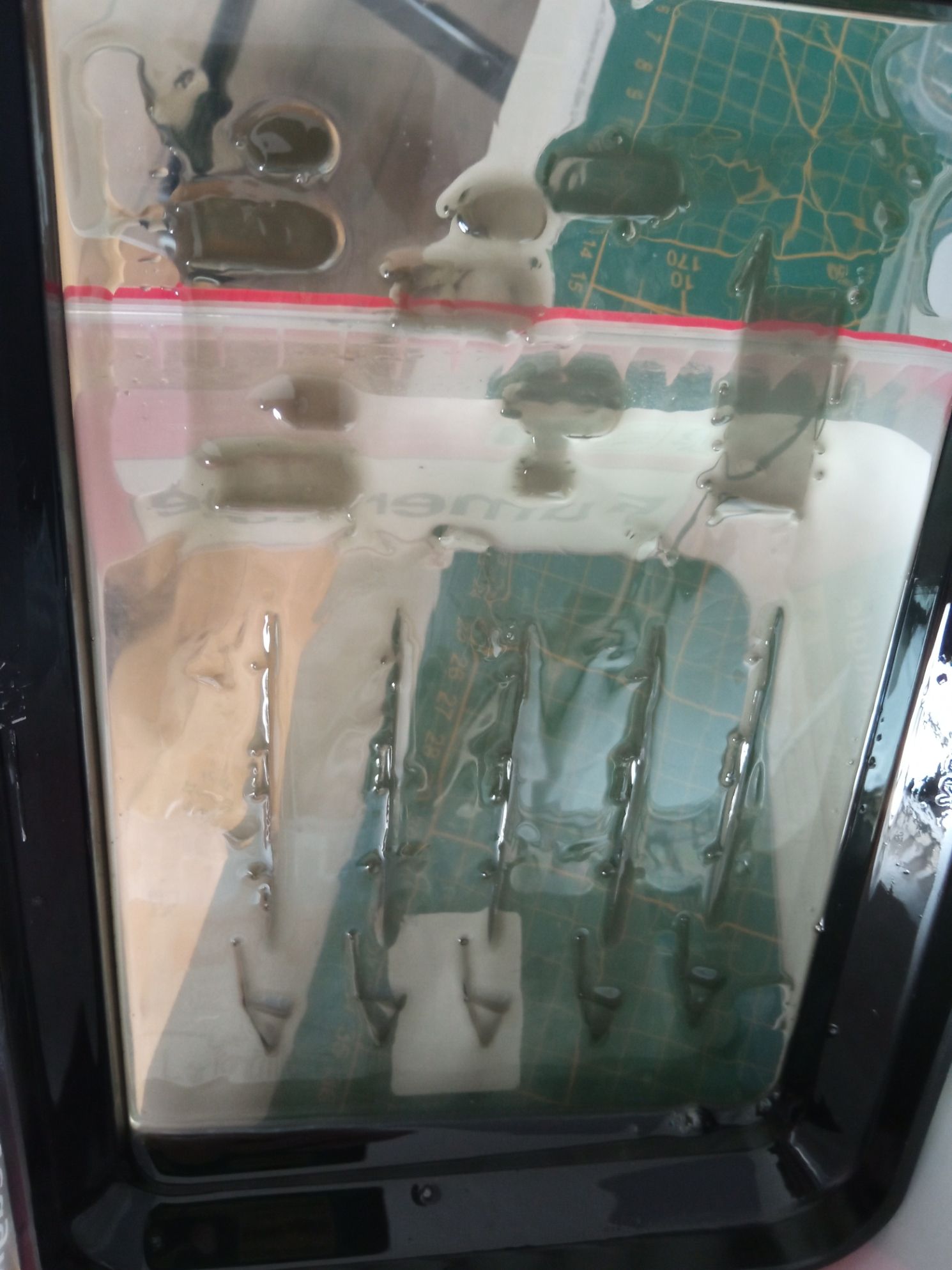

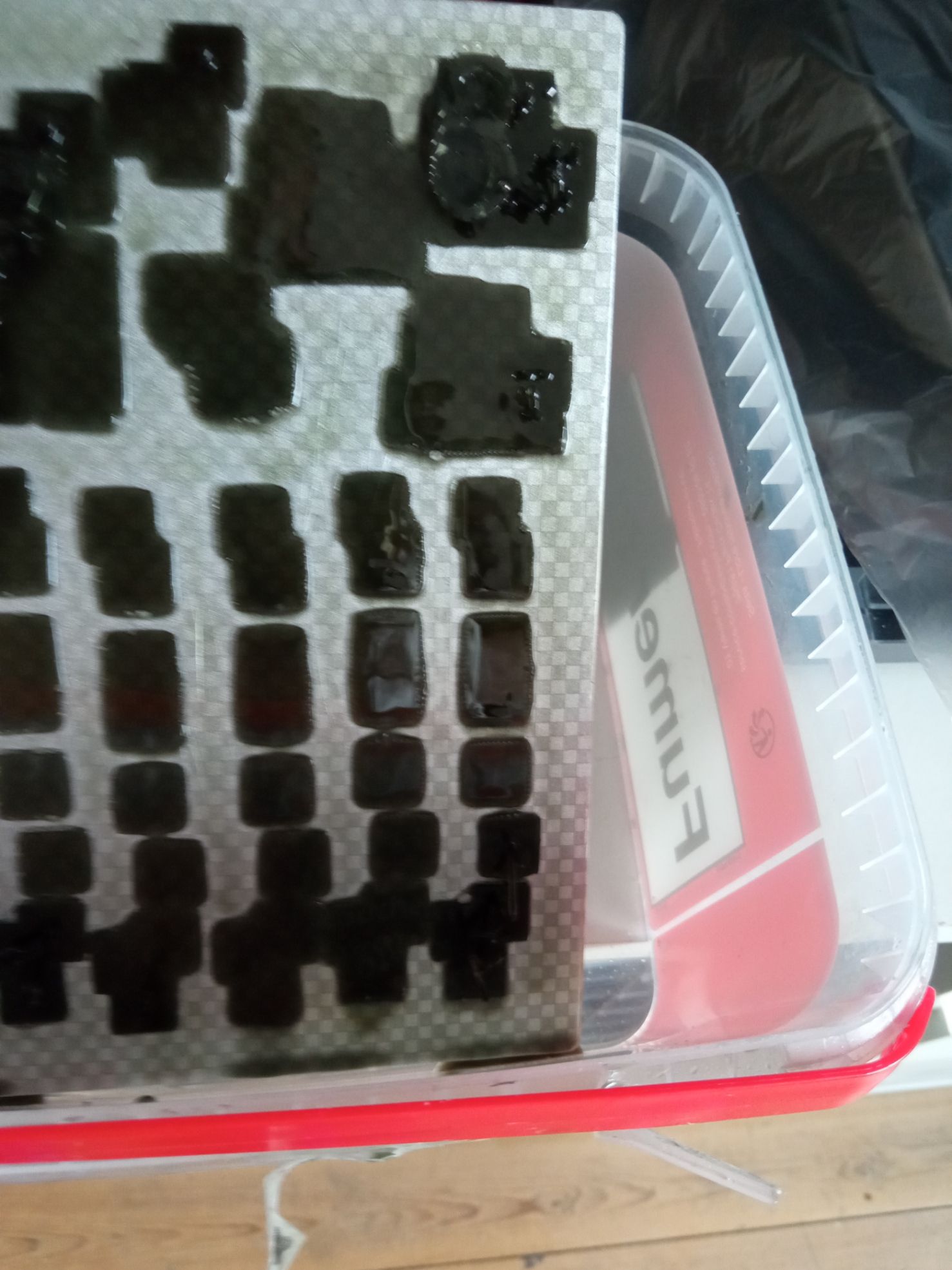

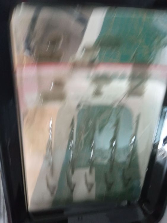

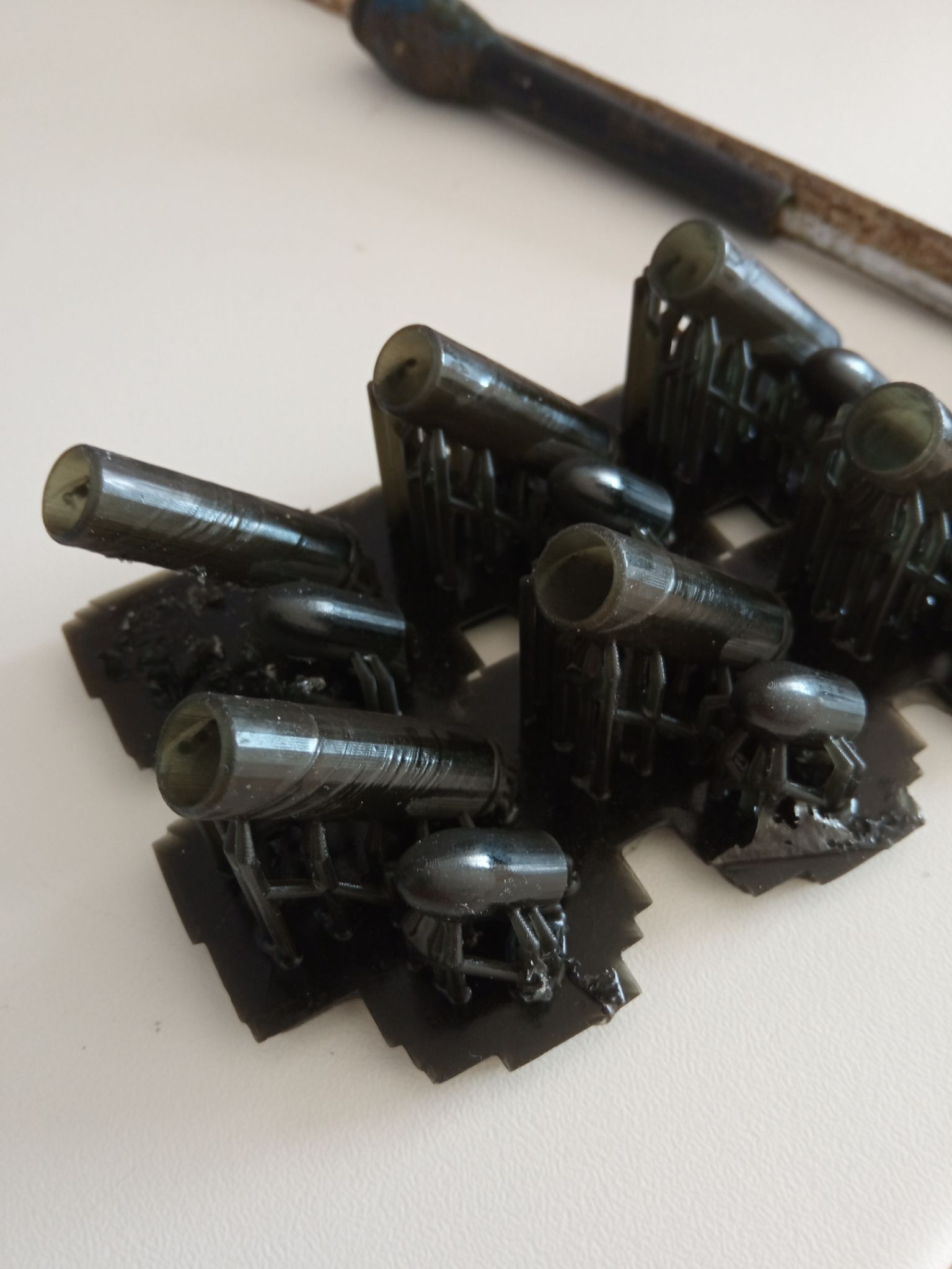

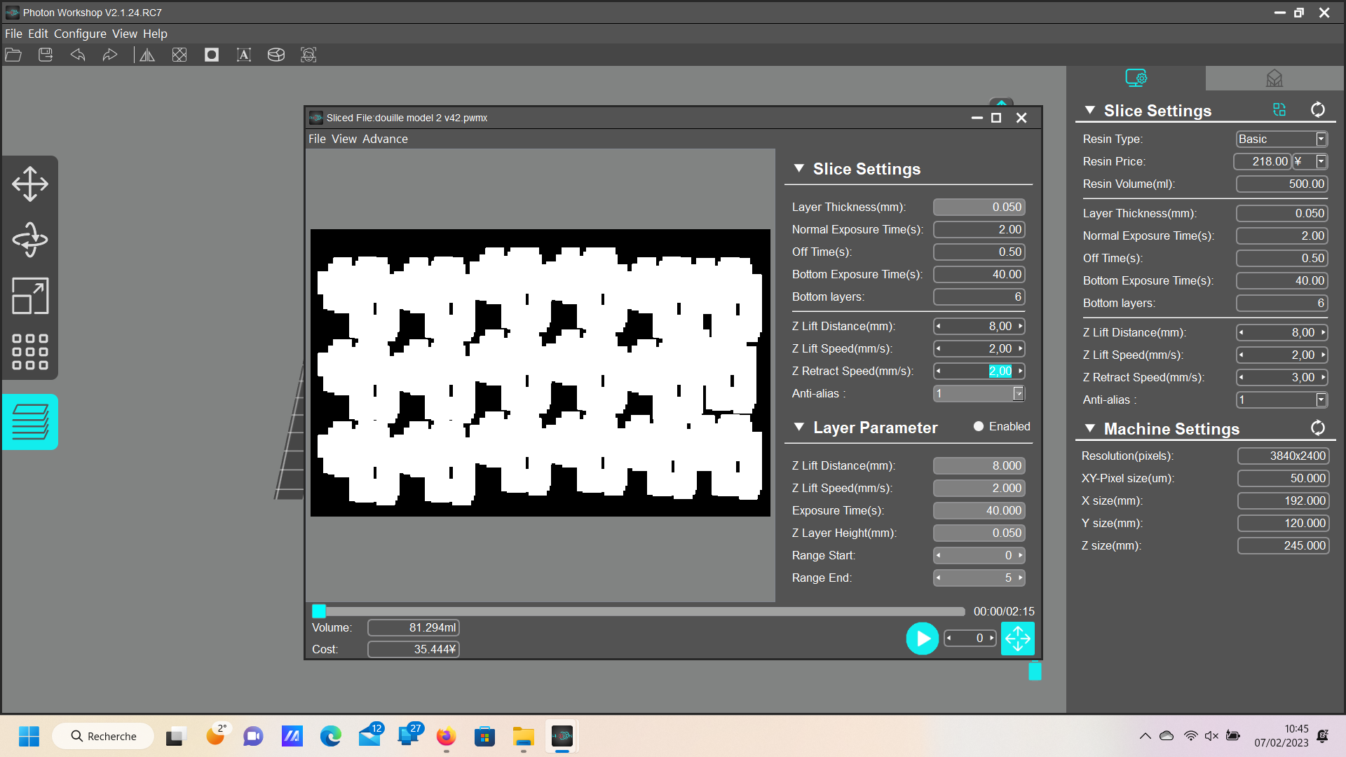

pierre 80540 Posté(e) Janvier 31, 2023 Partager Posté(e) Janvier 31, 2023 bonjour je débute dans l impression 3d et depuis quelque jour dans l impression résine au début j ai eu quelque beau résulta mais depuis hier plus moyen de sortie quoi que ce soit a chaque fois l impression se décolle alors que les support sont bien imprimer et tienne bien sur le plateau je passe un temps fou a nettoyer le FEP vérifier que mon plateau ai las bon réglage je mélange bien la résine et fais attention que le niveau dans le bac ne soit ni trop bas ni trop haut après chaque impression je filtre la résine pour éviter toutes sorte d éventuelle dépôt mais rien y fait merci de vos réponse Lien vers le commentaire Partager sur d’autres sites More sharing options...

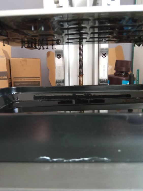

PPAC Posté(e) Janvier 31, 2023 Partager Posté(e) Janvier 31, 2023 Salutation ! Avec la première photo je me dit que de nettoyer et de lubrifier la tige fileté de ton axe Z ne fera pas de mal. Sinon tu ne parle pas de la résine que tu utilise ni des temps d'exposition ... A tu fait ce genre d'impression pour trouver les bon temps d'exposition par ta résine et la température de l'environnement d'impression ? Le 20/01/2023 at 16:45, PPAC a dit : Afin de trouver des valeurs adaptées de temps d'exposition pour la résine UV "Anycubic basic Gray" et mon espace d'impression (là il y fait actuellement 14°C) "The Cones of Calibration V2" et "The Tesseract v2" "The Cones of Calibration v2" de TableFlip Foundry "The Tesseract v2" de J3D Tech Trouvés sur le Discord de TableFlip Foundry -> https://discord.com/channels/854702263214145556/937467521777430579/1064305224820473856 J'en profite pour mettre le lien d'un guide (en anglais) très complet pour débuter en impression 3D résine, partagé par l'utilisateur Discord "J3D Tech" alias Clamatowas#9065 présent sur un grand nombre de Discord qui parle d'impression 3D résine Tranché avec "Photon Workshop v2.2.16" (version de la clé USB fourni) avec le profil de la "Photon Mono X2" Layer Thikness(mm) / Hauteur de couches : 0.05 mm (50 microns) Normal Exposure Time(s) / Durée d'exposition des couches normales : - Bottom Exposure Time(s) / Durée d'exposition des couches de bases : 25 s Bottom layers / Nombre de couches de bases : 4 Z lift Distance(mm) / Distance de levage : 8 mm Z lift Speed(mm/s) / Vitesse de levage : 2 mm/s (= 120 mm/min) Z Retract Speed(mm/s) / Vitesse de descente : 3 mm/s (= 180 mm/min) --- Durée d'exposition des couches normales 2.5 s Nombre de couches : 188 Durée d'impression estimée : 0h33m1s Durée d'impression réalisée : ~41 min --- Durée d'exposition des couches normales 2.7 s Durée d'impression ~42 min --- Durée d'exposition des couches normales 2.9 s Durée d'impression ~42 min Lien vers le commentaire Partager sur d’autres sites More sharing options...

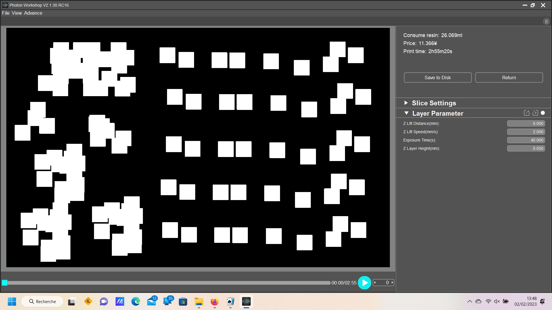

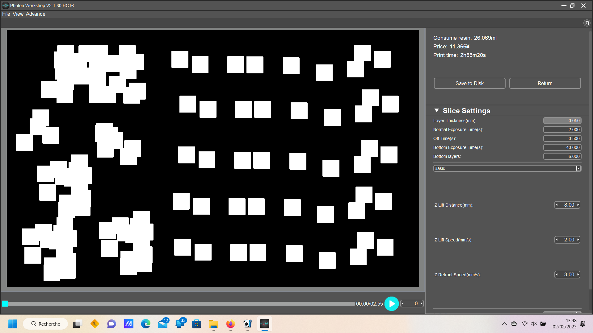

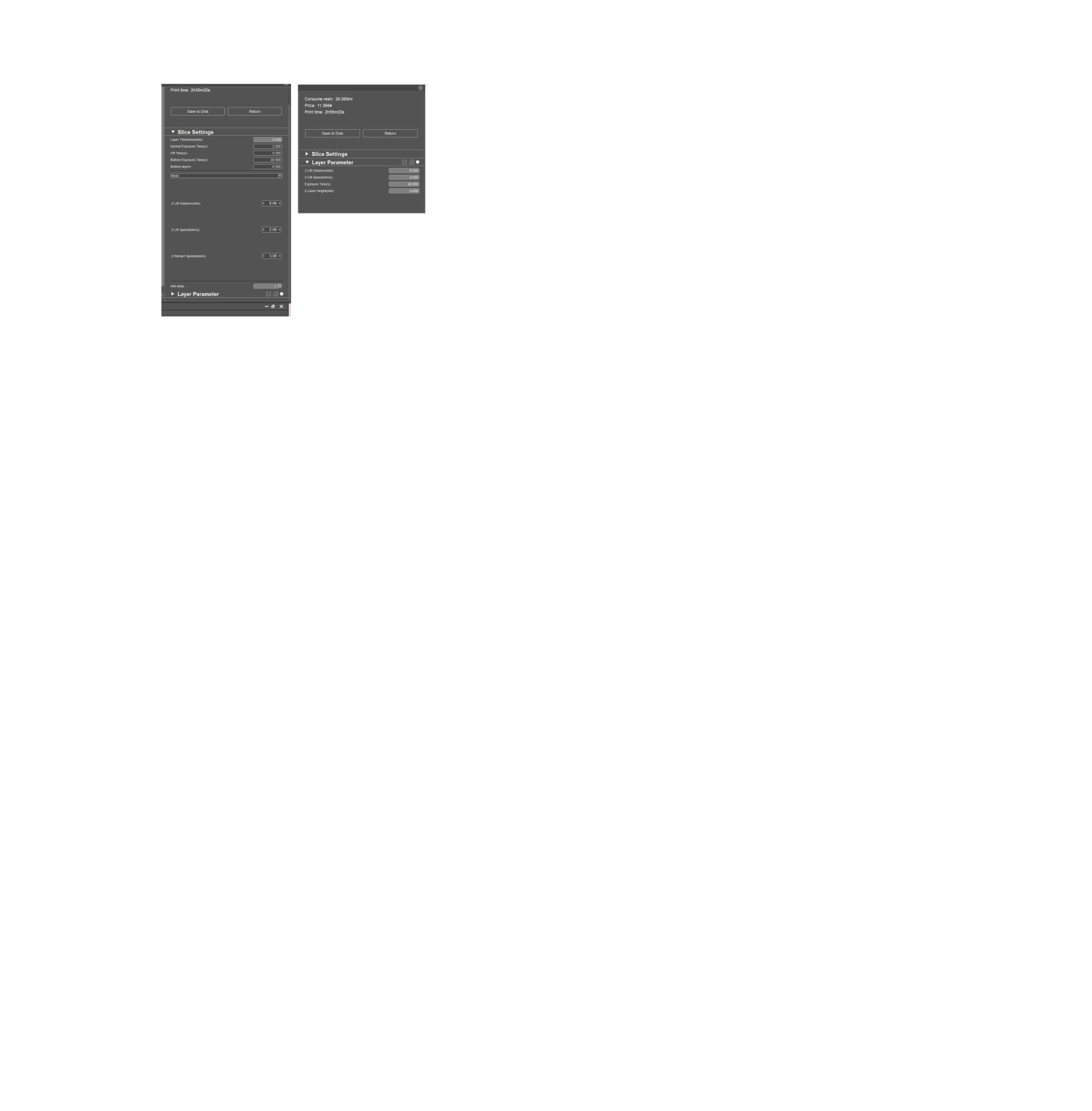

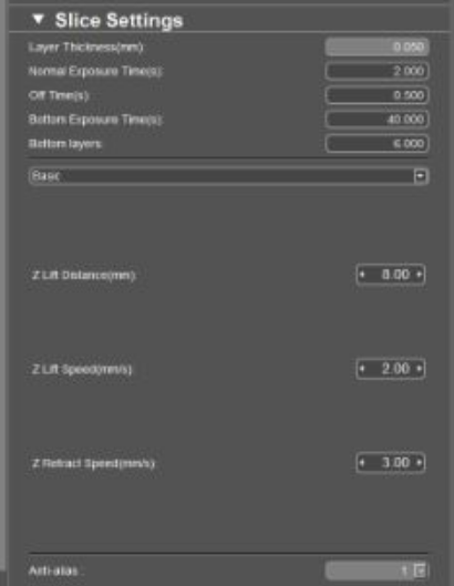

pierre 80540 Posté(e) Février 2, 2023 Auteur Partager Posté(e) Février 2, 2023 j essais de vous mettre les paramètre de réglage pour mon impression qui rate et j ai suivi les conseil de PPAC j a nettoyer les axe de mon imprimante ceci dit j'ai du coup une petite question quel type de produit pour lubrifier les différents axes Lien vers le commentaire Partager sur d’autres sites More sharing options...

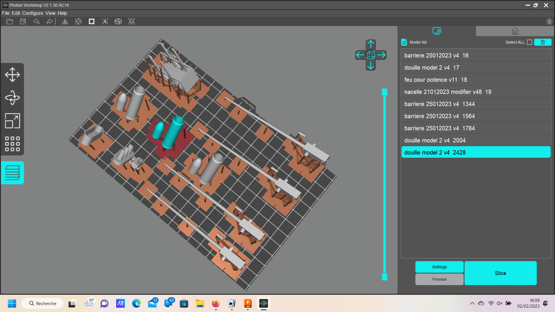

PPAC Posté(e) Février 2, 2023 Partager Posté(e) Février 2, 2023 (modifié) il y a une heure, pierre 80540 a dit : j essais de vous mettre les paramètre de réglage pour mon impression qui rate Met plutôt les capture séparément plutôt que de les mettre dans une seul image ayant des dimensionnement pas adapté au captures que tu y place ( le coller du presse papier d'une image fonction avec l'éditeur du forum ... ) car là c'est pas vraiment lisible. Pour moi il te faut donc trouver la bonne valeur d'exposition pour la résine que tu utilise et donc faire des test d'impressions avec par exemple les cônes de calibration dont j'ai parlé. (Edit > et ensuite on parlera taille et densité des supports, orientation pour limiter les forces de décollement, évidage et perçage pour éviter les coupe de succions ) il y a une heure, pierre 80540 a dit : quel type de produit pour lubrifier les différents axes Lubrifiant PTFE sec ou silicone pour micro mécanique ( et surtout éviter le WD40 formule de base pour lubrifier car ce n'est pas un lubrifiant a long terme mais plutôt un nettoyant car il contiens un solvant ...) Modifié (le) Février 2, 2023 par PPAC Lien vers le commentaire Partager sur d’autres sites More sharing options...

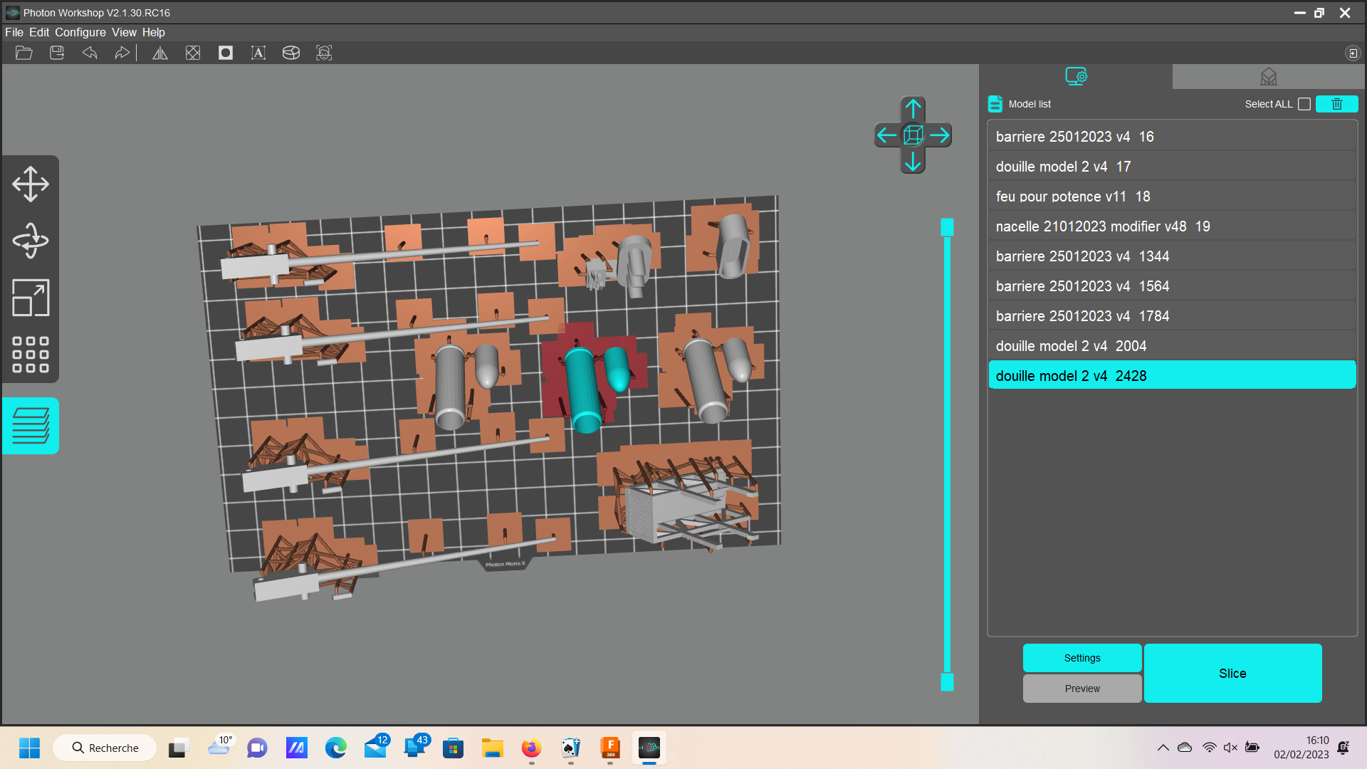

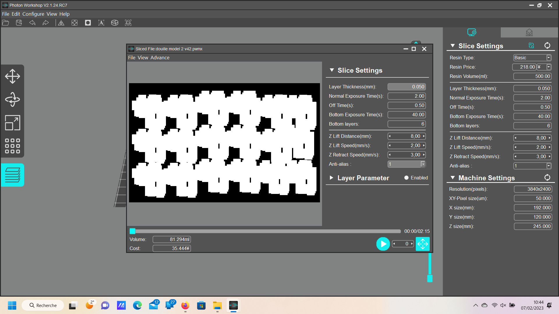

pascal91 Posté(e) Février 2, 2023 Partager Posté(e) Février 2, 2023 bonjour @pierre 80540 pourrais tu nous préciser l'imprimante que tu utilises ? as tu déjà imprimé ces modèles précédemment ? l’orientation de tes objets ne sont ils pas trop parallèles au plateau ? pourrais tu nous faire une capture d'écran des modèles dans ton slicer ? tes paramètres semblent acceptables , donc pour moi le problème vient d'ailleurs 1 Lien vers le commentaire Partager sur d’autres sites More sharing options...
pierre 80540 Posté(e) Février 2, 2023 Auteur Partager Posté(e) Février 2, 2023 mon imprimante est une anycubic photon mono x et pour ce ce qui est des modeles j ai déjà réalisé pour certain plusieurs impression seul les douille et projectif sont une première Lien vers le commentaire Partager sur d’autres sites More sharing options...
PPAC Posté(e) Février 2, 2023 Partager Posté(e) Février 2, 2023 Définitivement pascal91 a vu juste, tu ne semble pas supporter comme il faut ce genre d'objets pour l'impression 3D Donc une petite vidéo a voir Lien vers le commentaire Partager sur d’autres sites More sharing options...

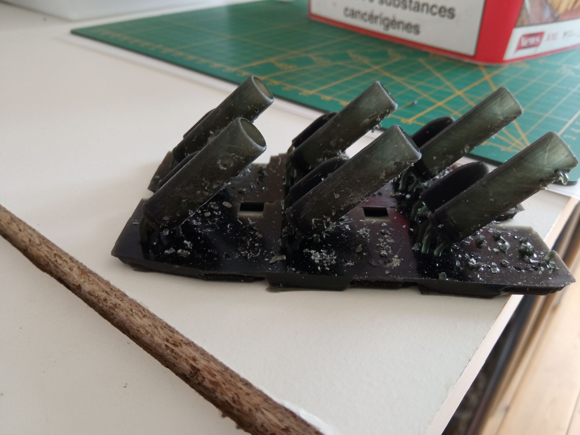

pascal91 Posté(e) Février 2, 2023 Partager Posté(e) Février 2, 2023 à première vu , tes douilles manquent cruellement de supports , ainsi que toutes tes pièces . il vaut mieux plus de supports que des impressions ratées . pour tes douilles , tu va avoir un effet de succion ( pièce creuse) . ce qui augmente le risque de décrochage . vérifie le diamètre de tes supports ( trop fin ça casse) et surtout a la jonction support pièce ( l'endroit le plus fragile ) 1 Lien vers le commentaire Partager sur d’autres sites More sharing options...

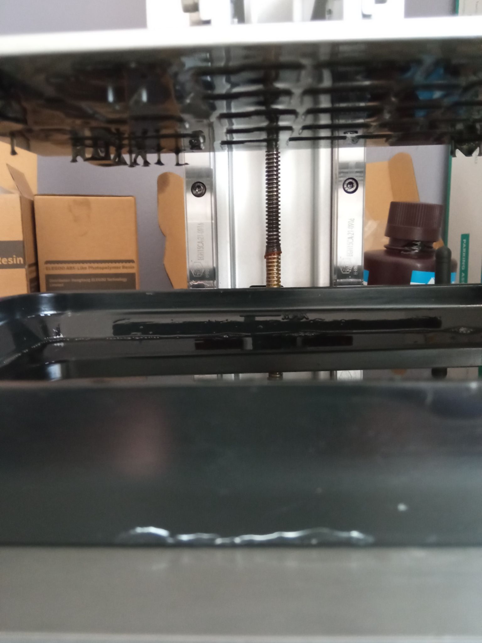

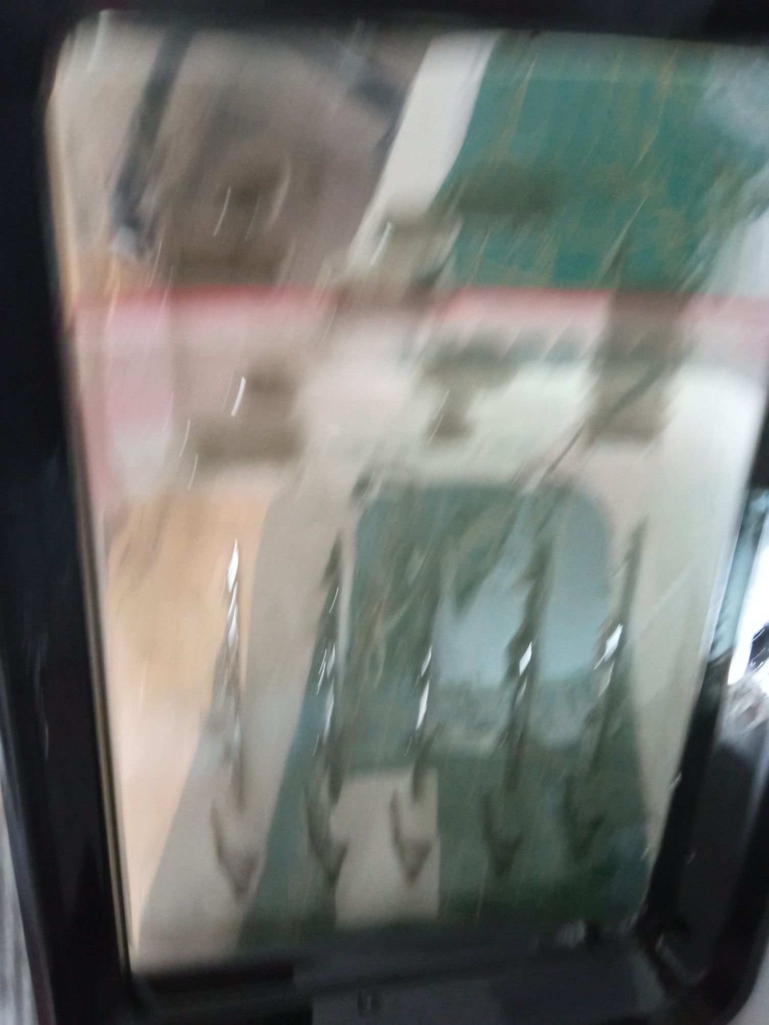

pierre 80540 Posté(e) Février 7, 2023 Auteur Partager Posté(e) Février 7, 2023 bonjour je fais une tentative aujourd’hui avec de nouveau support et que des douille pendant les premières minute de l impression j ai un bruit comme si on tirais sur les bac de résine j ai vérifier il ne bouge pas du coup je pense que c est l impression qui tire sur le FEP es ce normal ? Lien vers le commentaire Partager sur d’autres sites More sharing options...
PPAC Posté(e) Février 7, 2023 Partager Posté(e) Février 7, 2023 il y a une heure, pierre 80540 a dit : je fais une tentative aujourd’hui avec de nouveau support et que des douille Si tu nous met une capture du placements et des supports pour une douille on pourra te dire si c'est améliorable ou non. il y a une heure, pierre 80540 a dit : pendant les premières minute de l impression j ai un bruit comme si on tirais sur les bac de résine j ai vérifier il ne bouge pas du coup je pense que c est l impression qui tire sur le FEP es ce normal ? Oui, il est normale d'entendre le bruit de décollement de la couche, et éventuellement le "clac" du FEP. C'est l'inverse ( de ne pas entendre le décollement ) qui laisse penser a un échec et alors il faut éventuellement faire une pause pour vérifier. Mais bien noter que des fois faire une pause en cours d'une impression peut générer des défauts. Lien vers le commentaire Partager sur d’autres sites More sharing options...

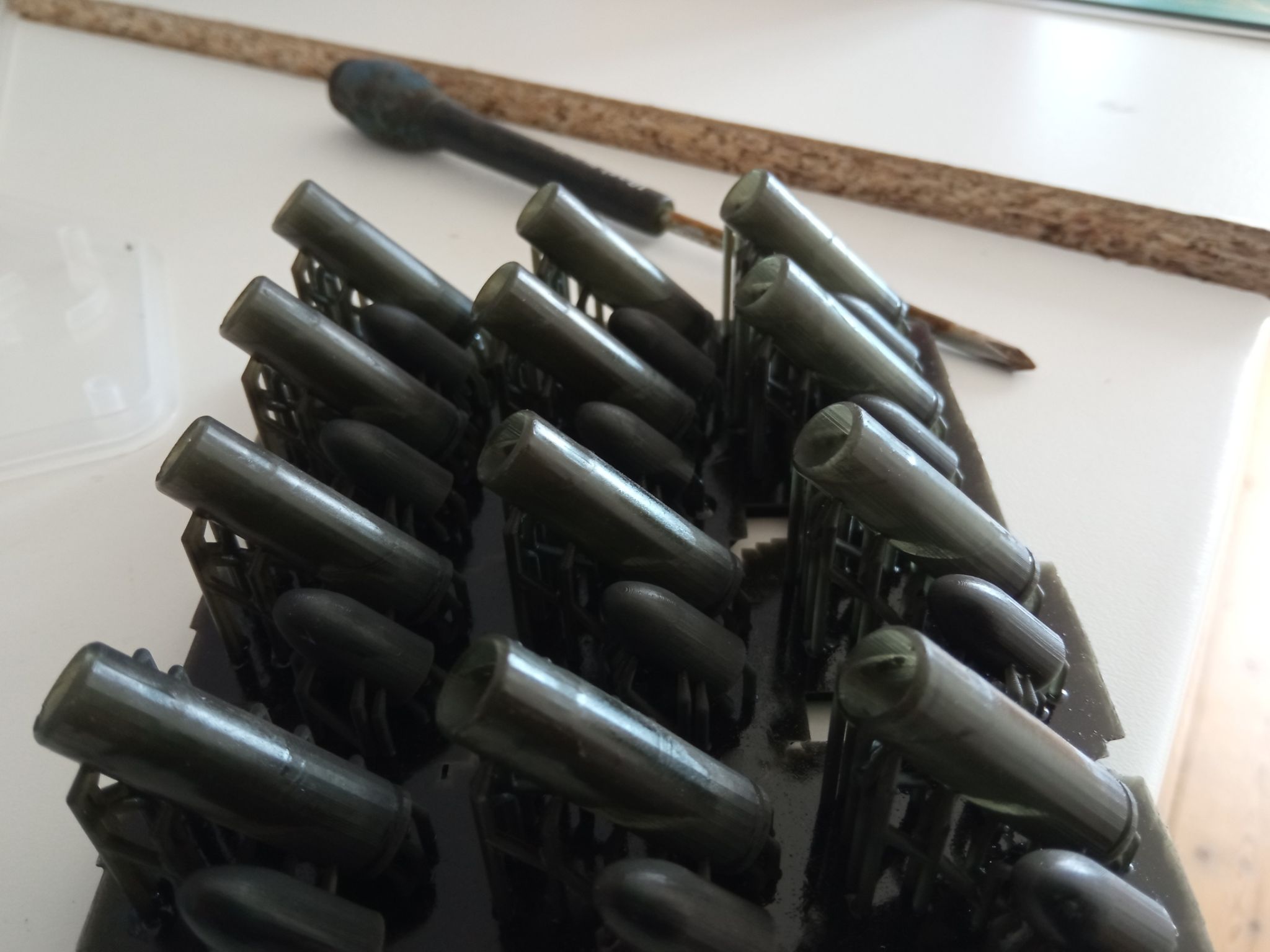

pierre 80540 Posté(e) Février 7, 2023 Auteur Partager Posté(e) Février 7, 2023 après deux heure d attente le résultat est la 1 Lien vers le commentaire Partager sur d’autres sites More sharing options...
