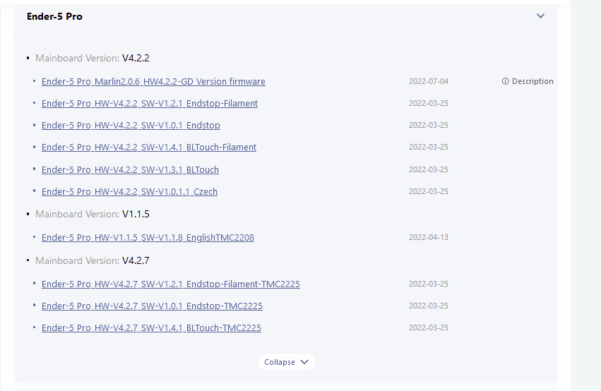

kerval21 Posté(e) Janvier 31, 2023 Partager Posté(e) Janvier 31, 2023 Bonjour à tous, je viens de faire une mise à jour sur ma Ender 5 pro suite à l'intallation d'un CR Touch, seulement je crois que je n'ai pas pris le bon FirmWare.. Ma machine était de base Ender 5 Pro HW 4.2.2 SW 2.0.8.23 J'ai mis à jour avec Ender-5 ProMarlin 2.0.6 HW4.2.2GD et mon extrudeur s'est mis à tourner à l'envers...j'ai donc inversé les fils pour rectifier cela et ça fonctionne mais je me rends compte que je ne peux plus booter sur la carte micro SD. Donc plus de mise à jour ? D'avance merci! Lien vers le commentaire Partager sur d’autres sites More sharing options...
fred5976 Posté(e) Janvier 31, 2023 Partager Posté(e) Janvier 31, 2023 Bonjour, je ne suis pas expert en Ender, mais creality propose plusieurs versions de firmware suivant la carte et le montage (source https://www.crealitycloud.com/software-firmware/firmware?type=2) D'après ce qu'il y a d'écrit dans "Description" sur la ligne du firmware "GD", il faut qu'il y ai marqué "GD" sur ta carte mère. Est ce que c'est bien le cas? En ce qui concerne la perte de l'accès à la carte SD, ton imprimante est elle détecté si tu la branche sur ton ordi? Peux tu lui envoyer des commandes? P.S.: Pour plus de visibilité, demandes à un admin de déplacer ton sujet dans la section dédiée aux Creality Lien vers le commentaire Partager sur d’autres sites More sharing options...

kerval21 Posté(e) Janvier 31, 2023 Auteur Partager Posté(e) Janvier 31, 2023 Merci pour vos réponses, Pour Fred5976 C'est bien sur leur site que j'ai téléchargé la mises à jour et le GD de la version que j'ai installé ne figure pas sur ma carte mère. Quand je la connecte à l'ordinateur elle apparait dans l'arbre de l'explorateur mais je n'y ai pas accès c'est grisé. Pour KpDp_3D Effectivement quand j'insère un carte il ne démarre plus dessus. Si une mise à jour est dessus il ne la lance pas. Incrémenté? de quelle manière? Lien vers le commentaire Partager sur d’autres sites More sharing options...

kerval21 Posté(e) Février 1, 2023 Auteur Partager Posté(e) Février 1, 2023 Alors, pour info, J'ai renommé le firmware que je voulais installer et l'installation s'est faite nickel! Merci à vous !! J'ai encore une petite question ... Avec cette version Ender-5 ProMarlin2-0-6HW4-2-2GDBLTouch lorsque je fais un nivellement du bed, après avoir fait un auto Home, le CR touch puisque j'ai mis un CR tombe à coté du bed coté gauche... je n'ai pas trouvé de réglages pour recaler tout ça. J'ai du coup décalé ma plaque de verre de 3mm vers la gauche ce qui n'est pas conventionnel mais fonctionne parfaitement. Encore merci pour les messages précédents. Lien vers le commentaire Partager sur d’autres sites More sharing options...
