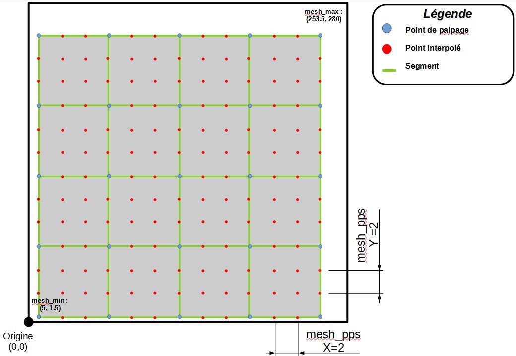

T'y vas pas un peu fort avec une grille de maillage de 20x20 ? Ça doit prendre un certain temps à palper, non ?
Mon plateau est banané(0.3mm) avec des pieces qui prennent toutes la surface j'ai des probléme avec la premiere couche si je fait du 10*10
Ca me prend une dizaine de minutes voir un peu moins. J'ai legerement augmenté la vitesse de deplacement, mais surtout j'ai divisé par 2 le z_hop.
Quand tu feras tes tests de dimensions, garde un doigt proche du bouton d'alimentation (au cas où 😉 ).
Dans ton bed_mesh tu pourrais augmenter l'interpolation entre deux points palpés (paramètre, mesh_pps: ), pour obtenir «plus de points», à moins que ton plateau (bizarre pour un miroir ou c'en est un «déformant» 😄 ) soit totalement déformé.
