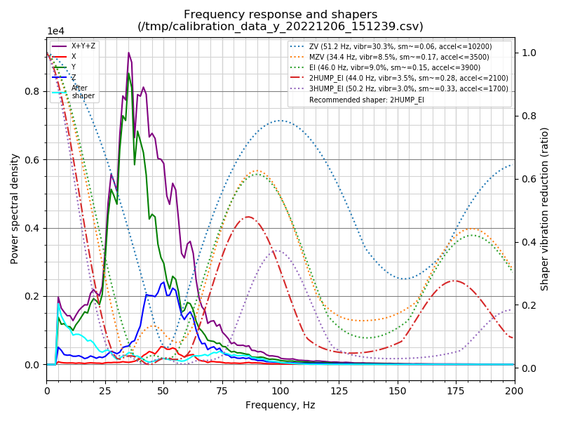

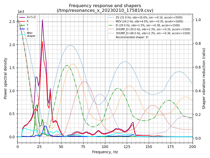

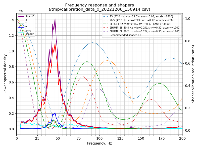

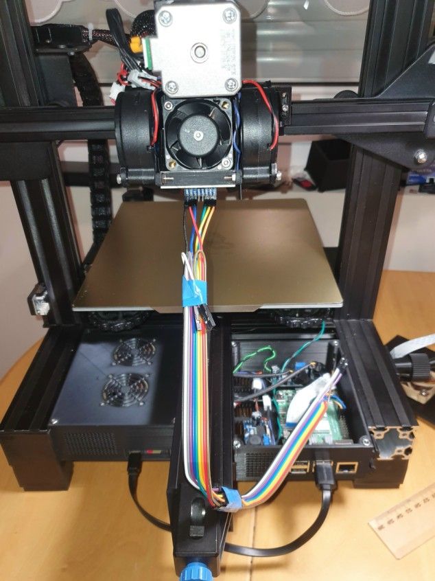

Serge62 Posté(e) Février 10, 2023 Auteur Posté(e) Février 10, 2023 (modifié) Salut @Morganne46 et @fran6p, J'ai installé mon accéléromètre et j'ai paramétré le RPI ainsi que le fichier printer.cfg pour effectué les mesures de résonance. Je peux lancer le test qui semble bien se dérouler sur l'axe X et l'axe Y. Par contre, à la fin du test, j'ai juste l'information que les résultats ont été inscrits dans un fichier. Je pense que j'ai dû oublier de faire quelque chose. Je me trompe ou normalement, le fichier printer.cfg doit être modifié automatiquement, avec les valeurs de résonance mesurées ? J'ai cherché sur le net, un tuto ou un guide pour faire ce test, mais je n'ai rien trouvé. Les vidéos en anglais que j'ai trouvées sont trop rapides pour que je puisse en saisir le sens. Si quelqu'un a un document à partager, je suis preneur Modifié (le) Février 10, 2023 par Serge62
fran6p Posté(e) Février 10, 2023 Posté(e) Février 10, 2023 (modifié) Le 10/02/2023 at 15:27, Serge62 a dit : Si quelqu'un a un document à partager, je suis preneur Dérouler La documentation de Klipper est le meilleur document (en plus, elle est désormais en français) Le 10/02/2023 at 15:27, Serge62 a dit : Je me trompe ou normalement, le fichier printer.cfg doit être modifié automatiquement, avec les valeurs de résonance mesurées ? Dérouler Via l'accéléromètre, les données issues des mesures sont écrites en fin du fichier printer.cfg si on utilise après mesure la commande SAVE_CONFIG Citation #*# <---------------------- SAVE_CONFIG ----------------------> #*# DO NOT EDIT THIS BLOCK OR BELOW. The contents are auto-generated. #*# #*# [bed_mesh default] … #*##*# [input_shaper] #*# shaper_type_x = ei #*# shaper_freq_x = 43.4 #*# shaper_type_y = 2hump_ei #*# shaper_freq_y = 44.0 #*# … Dérouler Dans le répertoire /tmp tu dois y trouver les deux fichiers d'extension .csv (ouvrables via n'importe quel tableur). En utilisant les scripts python indiqués dans la documentation, tu peux obtenir de jolis graphiques (extension .png) : Il n'y a qu'une seule chose que la compensation de résonances ne fait pas automatiquement, c'est d' écrire / réécrire l'accélération maximale : modifier la valeur dans la section [printer], prendre l'accélération la plus faible entre axe X et Y car Klipper ne différencie pas les accélérations par axe. Modifié (le) Février 10, 2023 par fran6p 1 2
Serge62 Posté(e) Février 10, 2023 Auteur Posté(e) Février 10, 2023 Hello @fran6p, Merci pour ton aide. Le SAVE_CONFIG n'apporte pas de modification au fichier printer.cfg chez moi. Je ne sais pas pourquoi. Par contre, je suis parvenu à éditer les fichiers images. J'ai inscrit les valeurs input shaper à la main dans le fichier printer.cfg [input_shaper] shaper_type_x = ei shaper_freq_x = 29.0 shaper_type_y = 2hump_ei shaper_freq_y = 57.6 et si je comprends bien ce que tu m'as dit plus haut, j'ai réglé l'accélération max à 1500 Merci encore. C'est parti pour les tests... Je vois quand même une belle différence entre 3000 et 1500 maintenant, c'est dommage ça
fran6p Posté(e) Février 10, 2023 Posté(e) Février 10, 2023 (modifié) Le 10/02/2023 at 17:32, Serge62 a dit : Je vois quand même une belle différence entre 3000 et 1500 maintenant, c'est dommage ça Dérouler Ce paramètre est l'accélération maximale 3000 pour nos imprimantes cartésiennes dites «bed slinger» (le plateau se déplace d'avant en arrière sur l'axe Y) c'est déjà «HÉNAURME» , ce n'est pas bon pour la structure ni pour le matériel. Marlin lui avait plutôt comme accélération maximale 500 (si mes souvenirs sont bons) donc avec Klipper c'est déjà une amélioration notable ( 3 x plus ). En utilisant d'autres types de façonneur d'entrée (input shaper), qui nécessitent moins de lissage (smoothing) on peut utiliser une valeur d'accélération plus élevée. Avec ma CR10V2 et la Ender3 S1, j'ai pour valeur : 2200 comme accélération max, à cause du lit qui nécessite comme façonneur d'entrée un «2hump_ei» (sur le graphique la courbe montre deux pics). Avec cette accélération de 2200, ma vitesse d'impression (hors déplacements) peut monter jusqu'à 160-180 mm/s sans dégradations notables (vitesses de remplissage et de périmètres internes, la vitesse d'impression de périmètres externes, elle est moindre 80-90 mm/s). Avec ces valeurs, mes temps d'impression sont généralement diminués de 30 à 50 %, ce qui est déjà fort appréciable. Pour pouvoir utiliser des vitesses et accélérations plus élevées, il faut des imprimantes genre Delta ou CoreXY dont les plateaux sont ou fixes ou ascendant / descendant. Modifié (le) Février 10, 2023 par fran6p

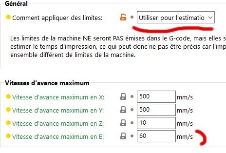

fran6p Posté(e) Février 11, 2023 Posté(e) Février 11, 2023 Le 10/02/2023 at 19:56, Serge62 a dit : j'ai remarqué qu'à 200 °C la pièce est beaucoup moins belle qu'à 220°C (PLA). Dérouler Plus on imprime vite, plus il faut élever la température, encore faut-il que le volume d'extrusion volumétrique de l'extrudeur soit capable de fournir la quantité de filament demandée (Prusaslicer / Superslicer permettent de régler / indiquer ce volume maximal mais pas Cura ). La majorité des têtes Creality permettent un volume de 10-12 mm^3/s en extrusion (à la valeur max. le cœur du filament n'est pas toujours pleinement «fondu» ), ce qui permet normalement de connaître la vitesse maximale permise (ce n'est que du calcul: hauteur de couche, largeur de couche, débit volumétrique et évidemment π ). En gros avec une hauteur de couche de 0,2mm, une largeur de 0,4mm, un débit volumétrique de 12 mm³/s, la vitesse maximale d'extrusion ne peut dépasser 150 mm/s
Serge62 Posté(e) Février 12, 2023 Auteur Posté(e) Février 12, 2023 Merci @fran6p, je commence à bien avancer sur la compréhension des paramètres à régler. Est-ce ici que je dois régler cette vitesse max ? Si oui, sera-t-elle prise en compte dans klipper puisque "Utiliser pour l'estimation" est sélectionné ? Je regardé dans la doc pour la commande "pressure_advance_smooth_time:" Je n'ai pas trouvé comment la déterminer à part mettre la valeur par défaut. @Morganne46 a réglé ce paramètre sur 0.163 Je me demande bien comment on fait pour déterminer ça J'ai aussi des soucis de compréhension de ces valeurs fade_start: 1 fade_end: 10 fade_target: 0 Quelqu'un sait me les expliquer ? Merci !
