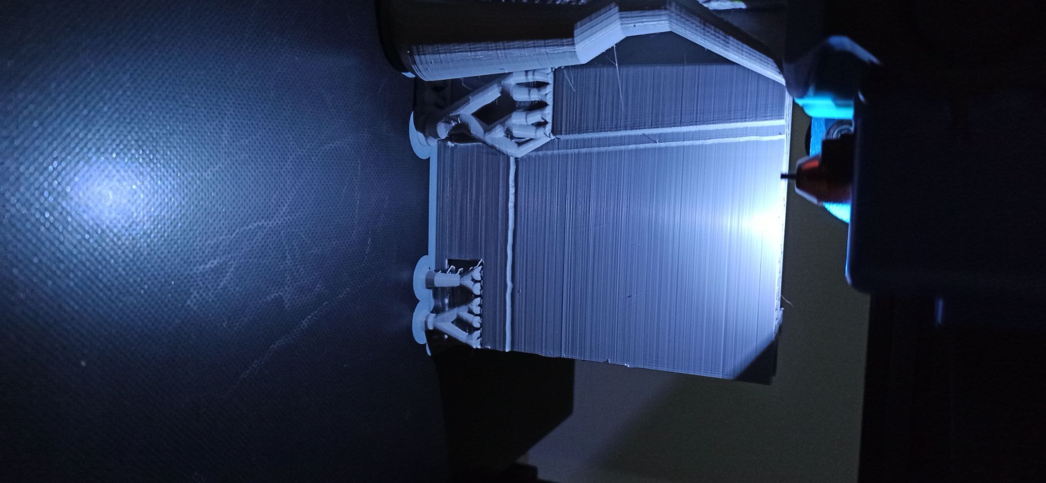

Bonjour à la communauté, bien que je suis du genre à résoudre les problèmes par moi-même je suis arrivé au bout des solutions possibles.
Je possède une sidewinder X1 qui  marche très bien depuis 2 ans, j'ai donc eu l'occasion d'acheter une sidewinder X2 à un particulier qui avait des problèmes de couches irrégulières.
Je me suis dit que l'expérience que j'ai acquis avec la X1 me servirait à résoudre les problèmes de la X2 et bien il faut me rendre à l'évidence au bout d'un moi de démontage, rectification en tout genre pour que tout soit carré de chez carré, le défaut est toujours existant.(exemple du défaut sur la photos)
Ce qui est bizarre sur les tests de cube de calibration celle ci sont propres mais des que l'objet à imprimer est plus grand les défauts réapparaissent.
Pour info j'ai testé différent firmware et donc le dernier est celui de Mrmagounet. Vref changé, pid effectué, calibration extrudeur et débit fait, aucun problème.
J'ai lancé un ticket chez artillery chine voir ce qu'ils me dirons.
En attendant d'avoir un début de solution, merci d'avoir pris le temps de lire cette excès de confiance en mes capacités.

Salut @svp2015 tu as cela sur toutes les faces de ton print ou juste sur les face lié à un axe ?
Car si sur face Avant / Arrière uniquement ou Gauche / Droite alors un control des tensions de courroies peut être utile.
Si tu l'as sur toutes les faces cela peut être lié à un soucis de Z wobble (manque de rigidité du portique mais ici la pièce semble pas très haute), V-wheel Z trop serré, buse usé ou PTFE abimé (et donc irrégularité du débit sur la pièce)

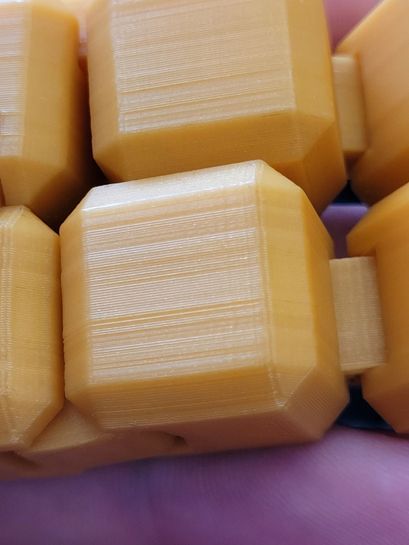

pour la photo c'est juste un exemple de ce que je retrouve sur mes impressions et cela se voit sur l'axe X et Y à différente hauteur. J'ai déjà essayé de rigidifier L'axe Z mais sans résultat.
J'ai aussi investi dans des tendeurs de courroies sans que cela change quoi que ce soit. Le PTFE a été changé car effectivement il était détérioré ce qui a amélioré les test sur les cubes de calibrations qui en ressortent très propres et aux dimensions très satisfaisants.
La seule chose à laquelle je pense est sur les at2100 qui ne sont pas de bonnes qualités et voir peut-être à les remplacer, en espérant qu'artillery chine me propose cette solution et que cela passe en garanti vu que c'est une seconde main.

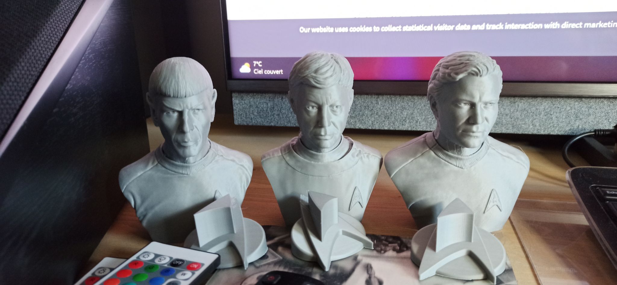

Encore faut-il savoir ce qui ne va pas sur cette imprimante car j'ai redémonté l'ensemble de l'imprimante et me suis aperçu qu'une des tiges filetées était voilé donc changement avec une des tiges de ma X1 parfaitement droite.
De plus comme je m'étais acheté un nouveau bloc extrudeur pour la X1 et que celui de la X2 avait des points durs malgré un démontage et remontage complet avec plus ou moins de jeu dans le serrage, rien n'y a fait et je l'ai donc tout simplement remplacé (Ce qui est bizarre est que le moteur extrudeur n'est pas estampillé Artillery,je me demande même si elle a subi un contrôle de qualité ce qui m'étonnerait fort au vu de tout ce que je découvre et que je rectifie au fur et à mesure, ya du mieux mais c'est pas encore au niveau de ma X1).
Je me suis donc empressé de refaire les tests qui s'imposent. Pensant avoir gagné la bataille je me lance dans la continuité de mon diorama à imprimer mais je m'aperçois que rien n'a changé.....
Il y a donc quelque chose qui m'échappe mais quoi ?
Ps:  les bustes ont été fait avec ma X1

oui cela a été fait pour 100 mm extrudé j'ai bien 100 mm et pour le débit pareil paroi de 0.4 mm obtenue après baisse du débit dans cura.
J'attends que mon impression se termine et au cas ou je vais réimprimer le cube de test d'artillery histoire de me donner bonne conscience !
Lien vers le commentaire
Partager sur d’autres sites
il y a 15 minutes, svp2015 a dit :
oui cela permet de ce dire que le soucis provient pas d'une erreur de configuration du trancheur. Après j'ai eu un rendu similaire avec une bobine de filament Eono (une marque pour amazon) et c'etait en faite le filament la cause avec mes bobines Eryone et Sakata aucun soucis et même avec une bobine assez mauvaise de GST3D qui etait ultra humide j'avais de meilleur résultat. J'ai fini a présent par n'utiliser que mes marque trié sur le volet en FDM car même des marque comme geetech ou sunlu mon parfois poser soucis. (Après attention je dis pas que c'est ton cas mais parfois la machine est pas la cause du soucis 😄 )
