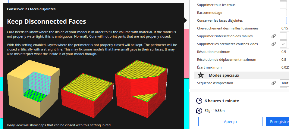

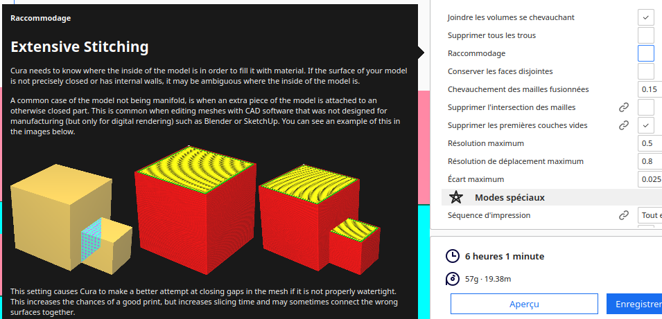

Salutation
Il y a 6 heures, Hannlmeh a dit :
mon slicer qui me génère des couches de remplissage interne non souhaitées, spécifiquement pour ce STL
Souvent c'est une histoire d'erreur de définition de la géométrie d'un model 3D qui soit ne possède pas un surface fermé ( watertight) ou a des volumes qui se superpose et donc le trancheur a du mal a interpréter le volume de l'objet.
Sous Ultimaker Cura il y a des truc qui peuvent des fois aider
mais sous Prusa Slicer je ne sais pas comment ni ou se trouve l'équivalent.
Sinon un outil de correction de modèles 3D comme "netfabb" ( genre la vielle version gratuite https://github.com/3DprintFIT/netfabb-basic-download/releases )
