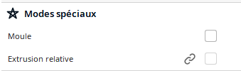

MaxenceD Posté(e) Février 7, 2023 Posté(e) Février 7, 2023 Bonjour à tous, Je me permets de rebondir sur le sujet car j'ai également des difficultés sur ma SideWinder X2 pour effectuer la commande M600. J'ai flashé le firmware dispo sur le site d'Artillery (le 3.2.6). Lorsque j'intègre un M600 dans mon code (sur cura ou en manuel) l'imprimante s'arrête, va à la position demandée, je change mon fil et lorsque je redémarre l'imprimante reprends son parcours mais l'extruder sort complètement le fil de la tête et je peux observer qu'il ne tourne quasiment plus. J'ai essayé de remettre un M82 (pour le mode de comptage en absolu pour l'extrusion) des fois que la commande M600 n'impacte ce paramètre mais rien du tout... J'ai flashé une nouvelle fois le firmware pour être sur que tout est bien en place mais rien de fonctionnel non plus... Avez vous une idée de quelque chose que je ferai mal ou que j'aurai oublié de faire? Merci d'avance pour vos réponses Maxence

MaxenceD Posté(e) Février 8, 2023 Posté(e) Février 8, 2023 Bonsoir MrMagounet, J'ai récupéré et installé le nouveau firmware hier soir sur le site de Artillery. Re bonsoir, je viens de comprendre ce qui n'allait pas. Avant de passer sur le nouveau firmware, j'avais essayé multiGcode et ils conseillaient d'activer l'extrusion relative... chose que je n'ai pas enlevé. Une fois l'option décoché cela fonctionne! Au cas où si cela peut un jour aider quelqu'un Merci d'avoir pris le temps de répondre en tout cas! Amicalement Maxence 1 1
