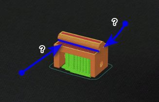

  2. J'ai alors slicé une pièce en PETG avec full paramètres par défaut "pour voir". Filament en générique PETG et imprimante full stock dans les réglages.
  • À ma grande surprise, c'est quasi parfait 😉 (pour un print en PETG full stock settings)
  • Les supports n'ont laissé aucune traces en PETG et retirer TRÈS facilement.

très bien ,
sauf que pour la solidité de la pièce, il aurait été préférable de l'imprimer sur le côté , posé sur la face du "U" .
et ,tu aurai eu moins de supports
mais avec l'expérience , tu le constateras de toi même.
A+

Franchement, je comprends ce que tu veux dire mais...
Mettre les supports sur la partie que tu rentres en force dans le montant sans connaitre les réglages, les tolérances, les traces de supports ? Sur une autre machine dont j'ai la connaissance, pourquoi pas 😉 C'est prendre le risque que la pièce ne rentre jamais. Donc de perdre de la matière à le refaire et donc finalement perdre bien plus que mes supports actuels dans cette position, mais merci des conseils 😉
Concernant la résistance, je suis d'accord que ça aurai plus costaud du coup, mais c'est un support de bobine donc je ne suis pas particulièrement inquiet 🙂

Re,
tu fais comme tu veux....pas de soucis
mais quand je vois qu'il n'y à pas de support sur ta pièce pour la partie du haut (emboitage pour le profilé alu)
je ne suis pas sur que les cotes obtenues soient bien respectées avec un surplomb.
pour terminer , on peut très bien avoir un résultat plus que propre , et précis, avec des supports...
mais c'est toi qui vois ...😀
Bonne journée
il y a 3 minutes, papajds a dit :
Aucun soucis, je prends toujours les conseils quand ils sont bons et désolé si ma réponse t'a fait penser le contraire 😉
Tu sais quoi ? J'ai fait ça trés vite et fatigué hier et j'avais même pas vu cet endroit (rire) Et oui dans ce cas tu as totalement raison, il aurais pour la résistance et les supports de le mettre comme tu parlais au début 😉 Mea Culpa ♥
