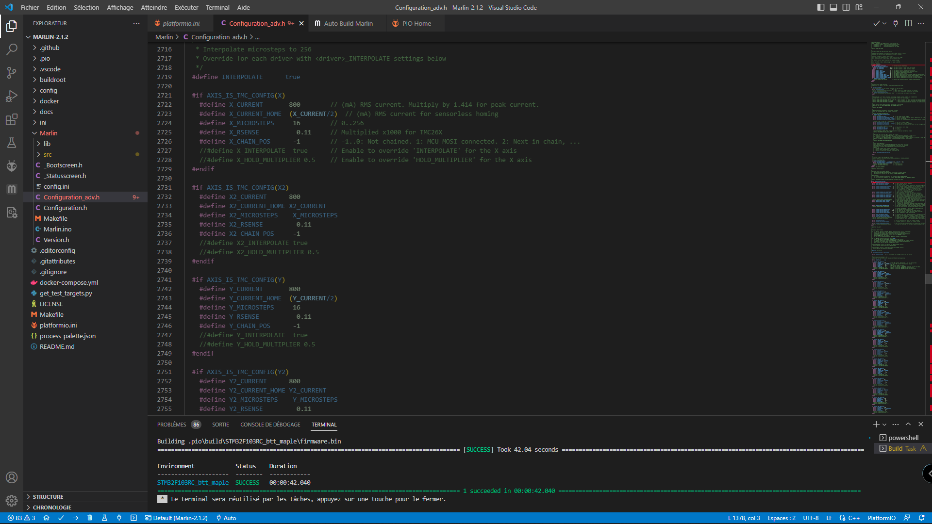

flowd38 Posté(e) Février 18, 2023 Auteur Partager Posté(e) Février 18, 2023 (modifié) salut j'ai un problème encore avec mon bltouch lorsque je fait un bedleveling mon bltouch ce retrouve a coter du plateau j'ai configurer la position par raport a la buse 59mm vers moi et 10mm a droite j'ai remarquer que le moteur axe X fait un drole de bruit pendant le bedleveling Configuration.h Configuration_adv.h Modifié (le) Février 18, 2023 par flowd38 Lien vers le commentaire Partager sur d’autres sites More sharing options...
pommeverte Posté(e) Février 18, 2023 Partager Posté(e) Février 18, 2023 (modifié) Salut, Tu peux éloigner le palpage du bord avant en décommentant la ligne suivante du fichier configuration_adv.h et en ajoutant la valeur du décalage: #define PROBING_MARGIN_FRONT PROBING_MARGIN + 20 Il y a 1 heure, flowd38 a dit : j'ai remarqué que le moteur axe X fait un drôle de bruit pendant le bedleveling peut-être que la vitesse est à modifier: #define XY_PROBE_FEEDRATE (80*60) Modifié (le) Février 18, 2023 par pommeverte Lien vers le commentaire Partager sur d’autres sites More sharing options...

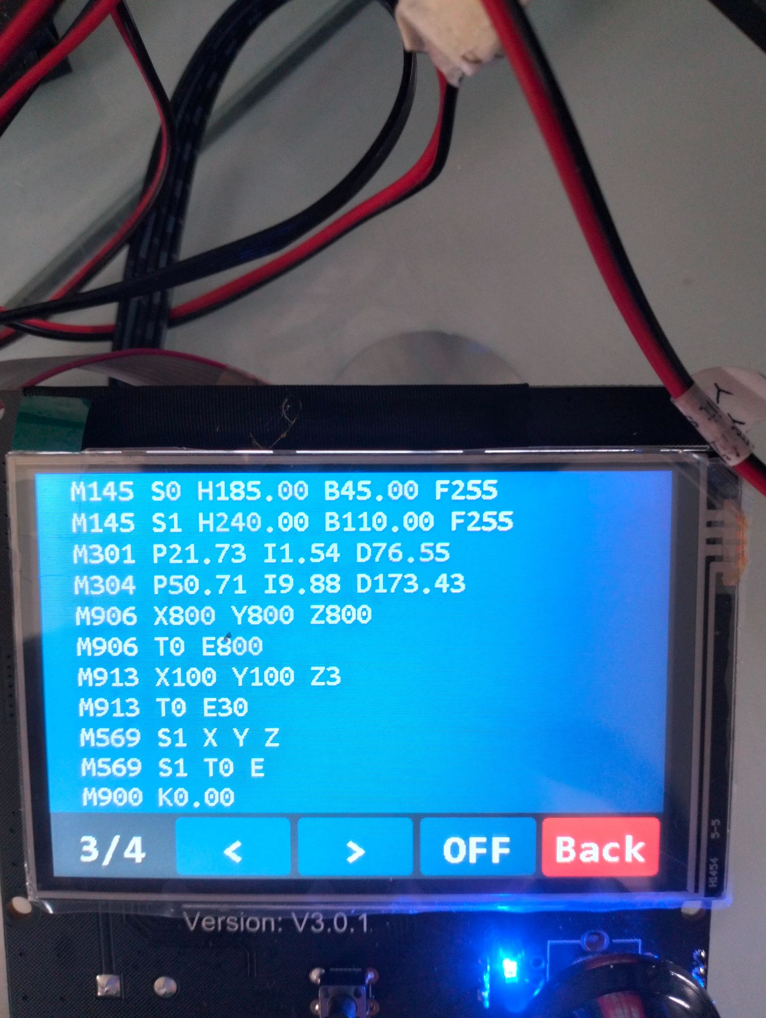

pommeverte Posté(e) Février 18, 2023 Partager Posté(e) Février 18, 2023 il y a 57 minutes, flowd38 a dit : j'ai mis 800 comme le fichier de config de l'anet a8plus attention: les fichiers exemple correspondent à une carte avec des A4988. Ce sont donc des pilotes différents qui ne sont pas piloté en UART. Les lignes X/Y/Z/E_current ne sont donc pas utilisées. D'après ce message, il ne faudrait pas dépasser le courant RMS de 740mA x coef sécurité de 70% = 518mA. Il y a 4 heures, flowd38 a dit : j'ai modifier la vitesse mais toujours le probleme est ce que tu peux faire un mouvement à la même vitesse que lors du déplacement d'un nivellement: G0 X50 F7980 ; déplacement à 133x60 mm/s est-ce que tu peux faire une vidéo pour que l'on se fasse une idée du bruit des moteurs? L'idéal est de fournir un lien vers un site de streaming comme youtube pour éviter de poster un fichier trop volumineux. Lien vers le commentaire Partager sur d’autres sites More sharing options...

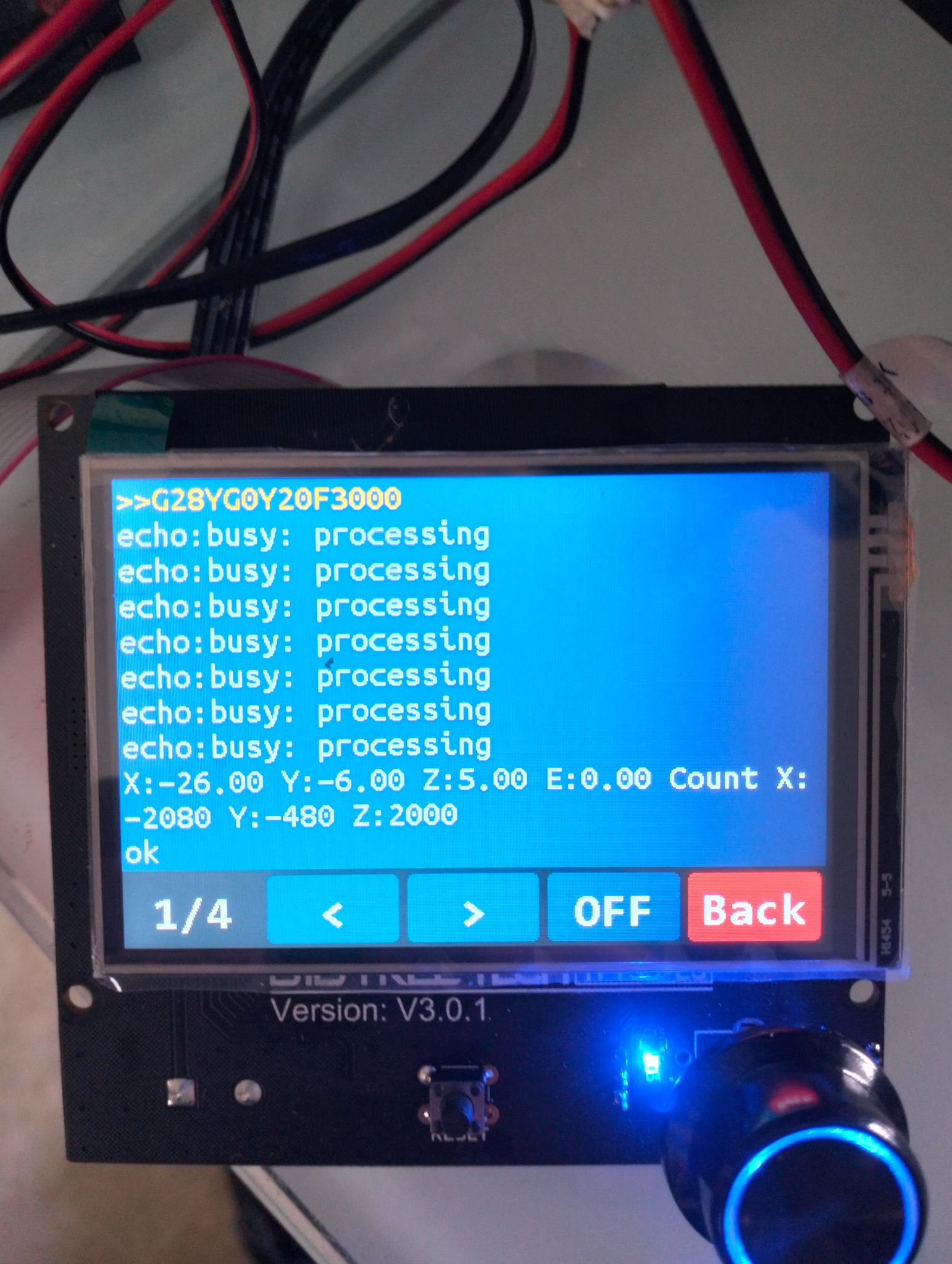

pommeverte Posté(e) Février 19, 2023 Partager Posté(e) Février 19, 2023 que se passe-t-il lorsque tu envoies: G28 Y G0 Y20 F3000 Lien vers le commentaire Partager sur d’autres sites More sharing options...
flowd38 Posté(e) Février 19, 2023 Auteur Partager Posté(e) Février 19, 2023 j'ai ca le plateau vas vers l'arriere est sur l'ecran j'ai ca Lien vers le commentaire Partager sur d’autres sites More sharing options...
pommeverte Posté(e) Février 19, 2023 Partager Posté(e) Février 19, 2023 il ne faut pas envoyer les 2 commandes simultanément, sur la même ligne. Commence par G28Y. Lorsque l'origine est faite sur Y, envoie G0Y20F3000. Normalement, l'axe Y devrait "brouter" comme dans la vidéo Lien vers le commentaire Partager sur d’autres sites More sharing options...
flowd38 Posté(e) Février 19, 2023 Auteur Partager Posté(e) Février 19, 2023 g28y le plateau vas sur le endstop est s'arraite la G0Y20F3000 le plateau revient de 2cm environ est rien j'ai fait un g28 et le moteur fait du bruit est ne bouge pas . Il manque de force si je l'aide il bouge . si je fait un déplacement avec y+ ou y- le plateau bouge bien il a de la force Lien vers le commentaire Partager sur d’autres sites More sharing options...

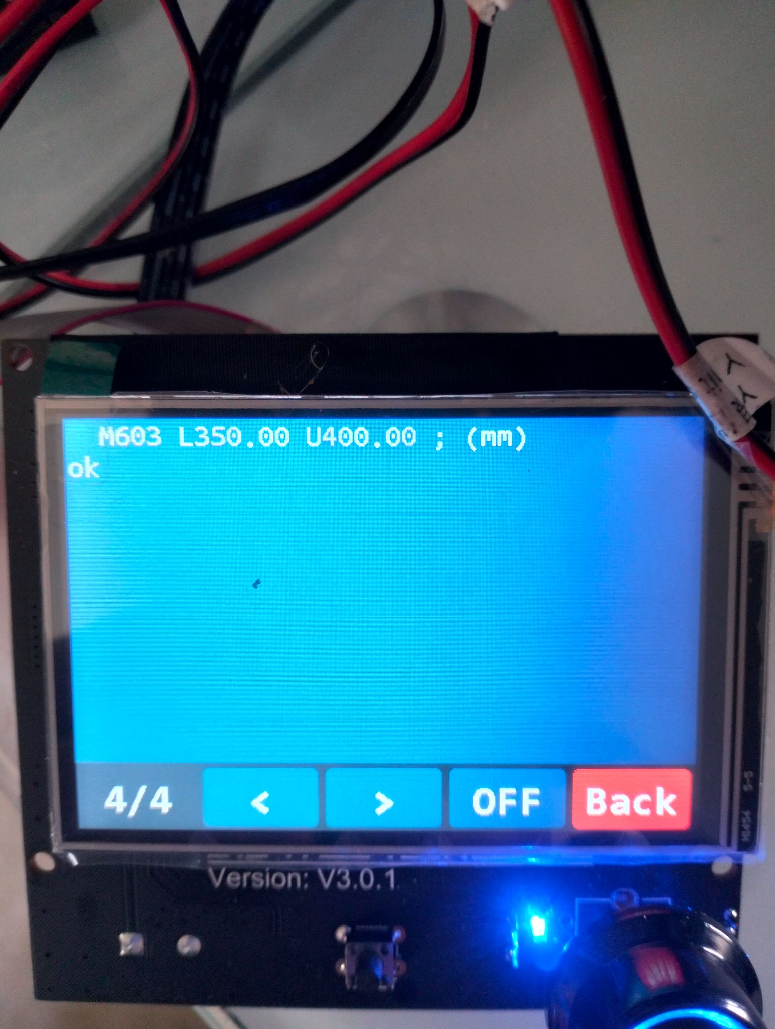

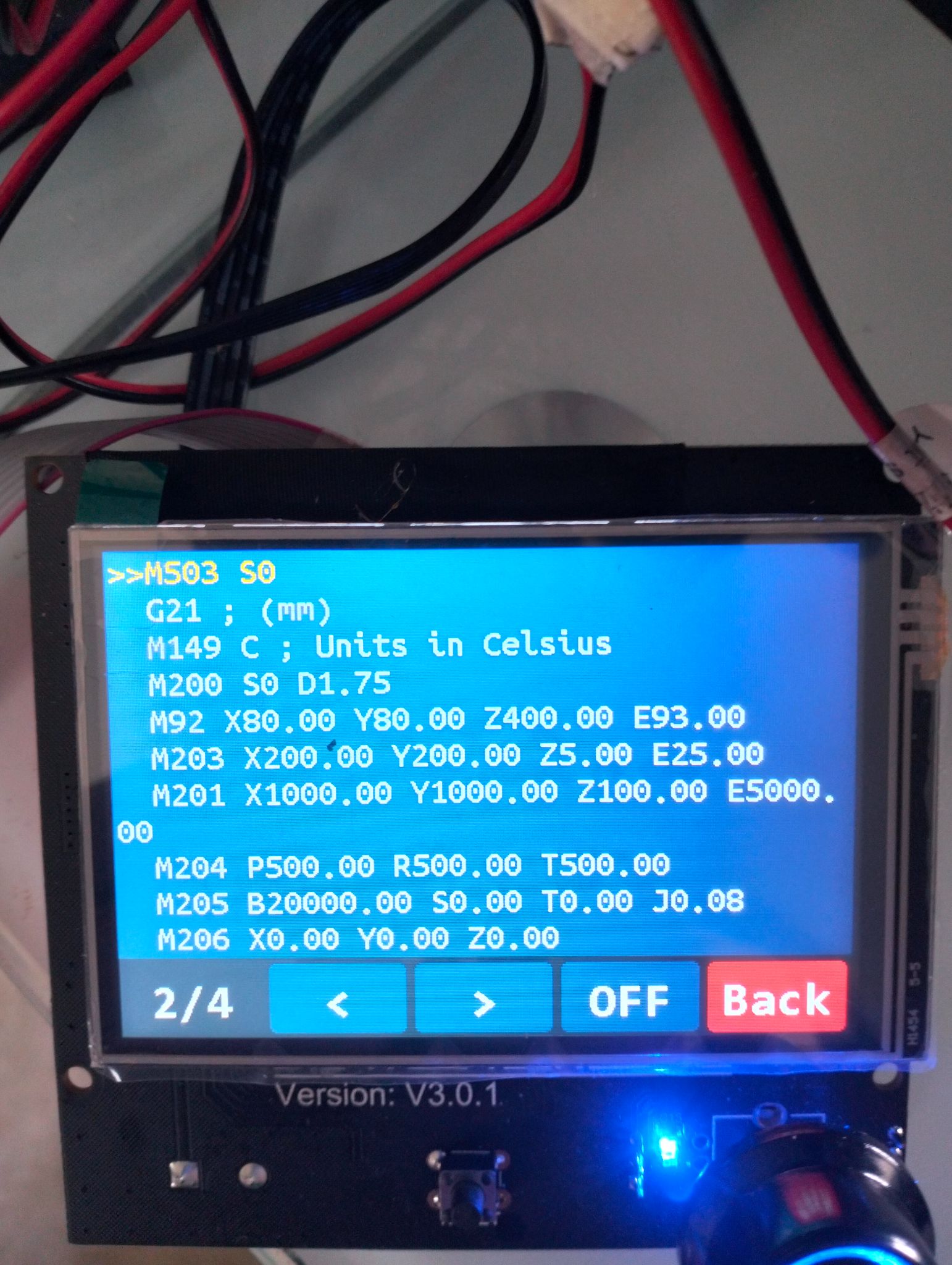

pommeverte Posté(e) Février 21, 2023 Partager Posté(e) Février 21, 2023 Salut, A priori, il n'y a rien d'étrange dans tes fichiers. Quelle commande envoies-tu après avoir fait l'origine? Est-ce le début d'un fichier Gcode? si oui, est-ce que tu peux le fournir? Est-ce que tu peux fournir la réponse à un M503, si possible dans une citation (icone guillemets " )? Lien vers le commentaire Partager sur d’autres sites More sharing options...
