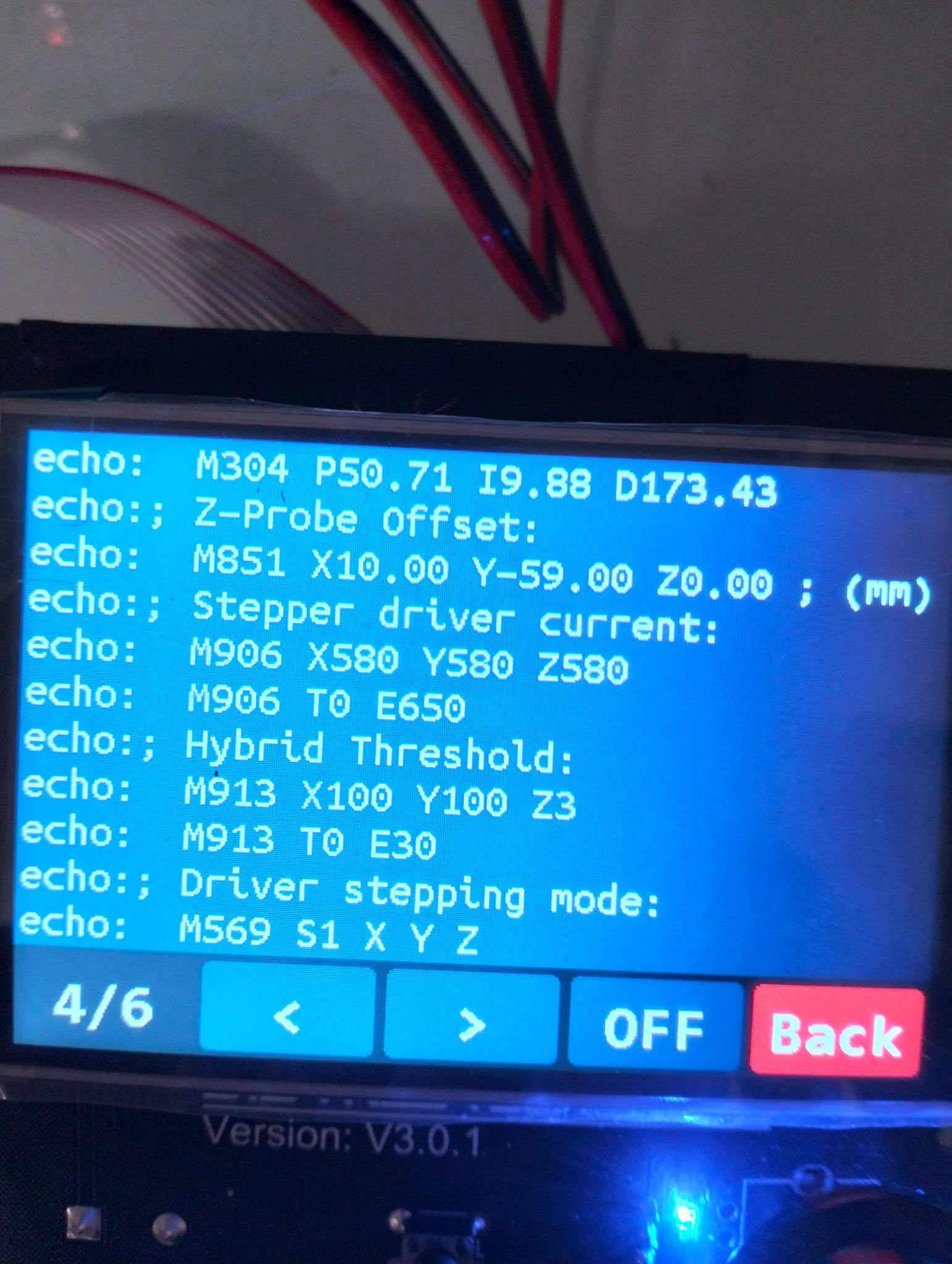

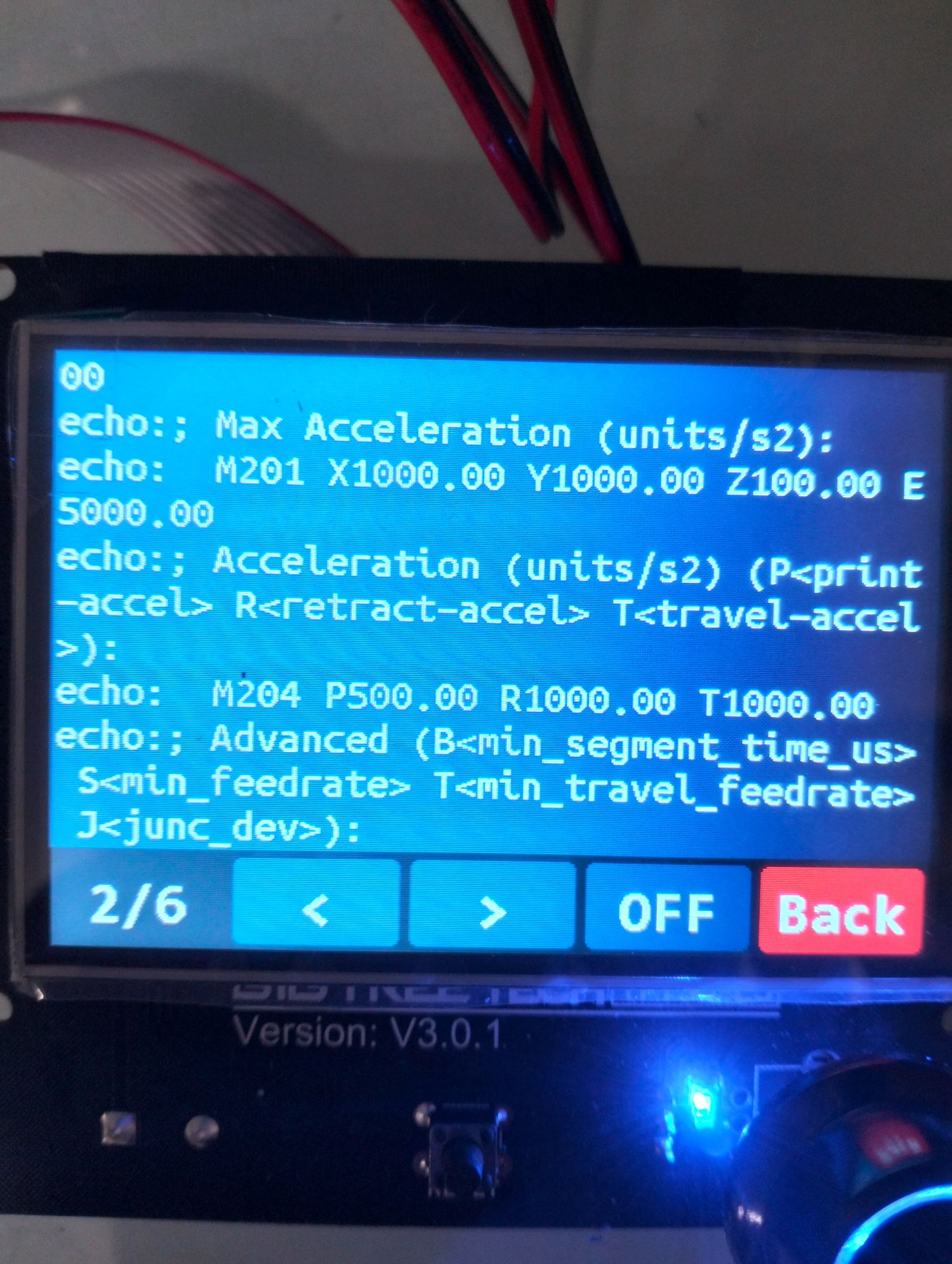

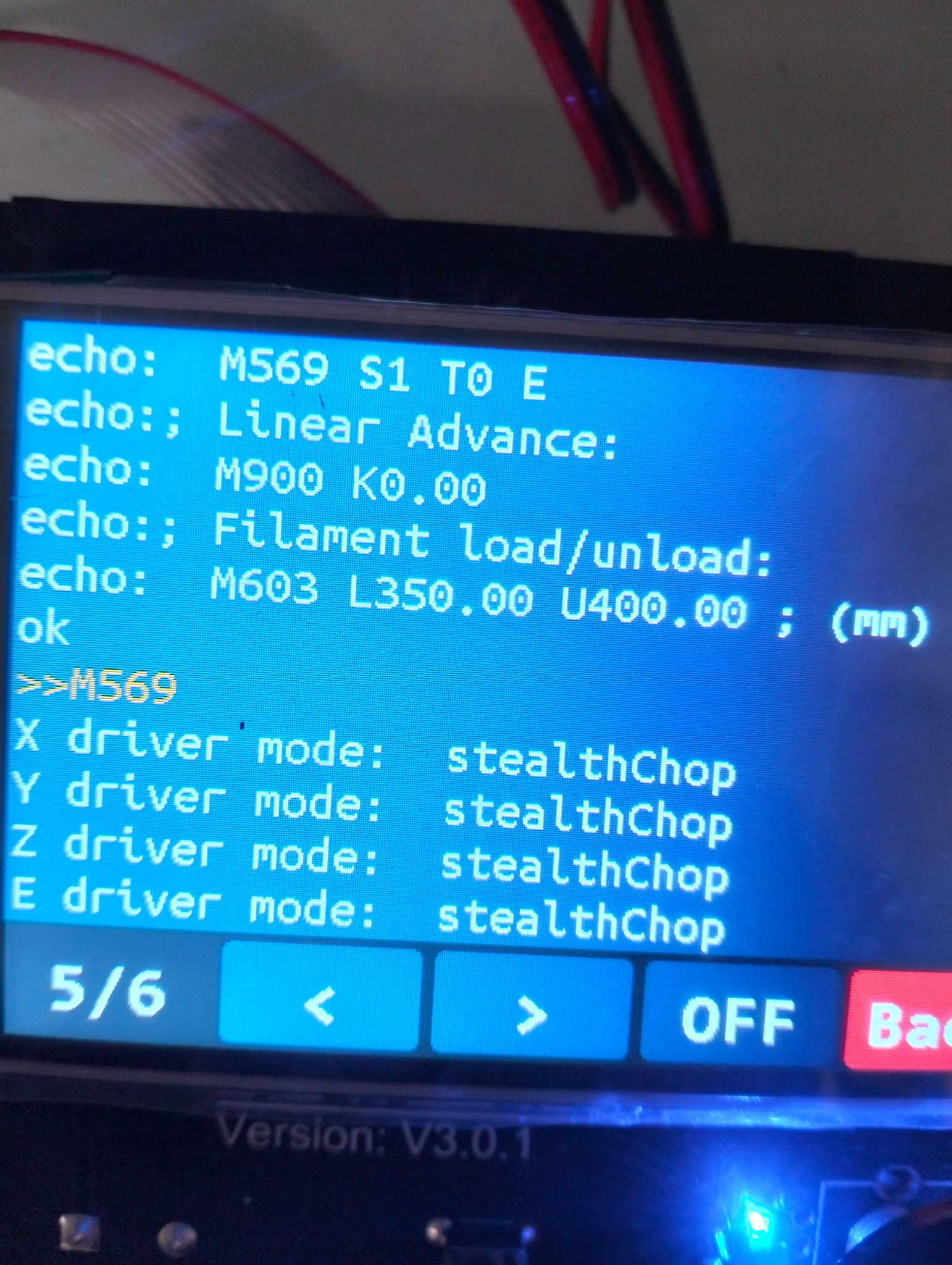

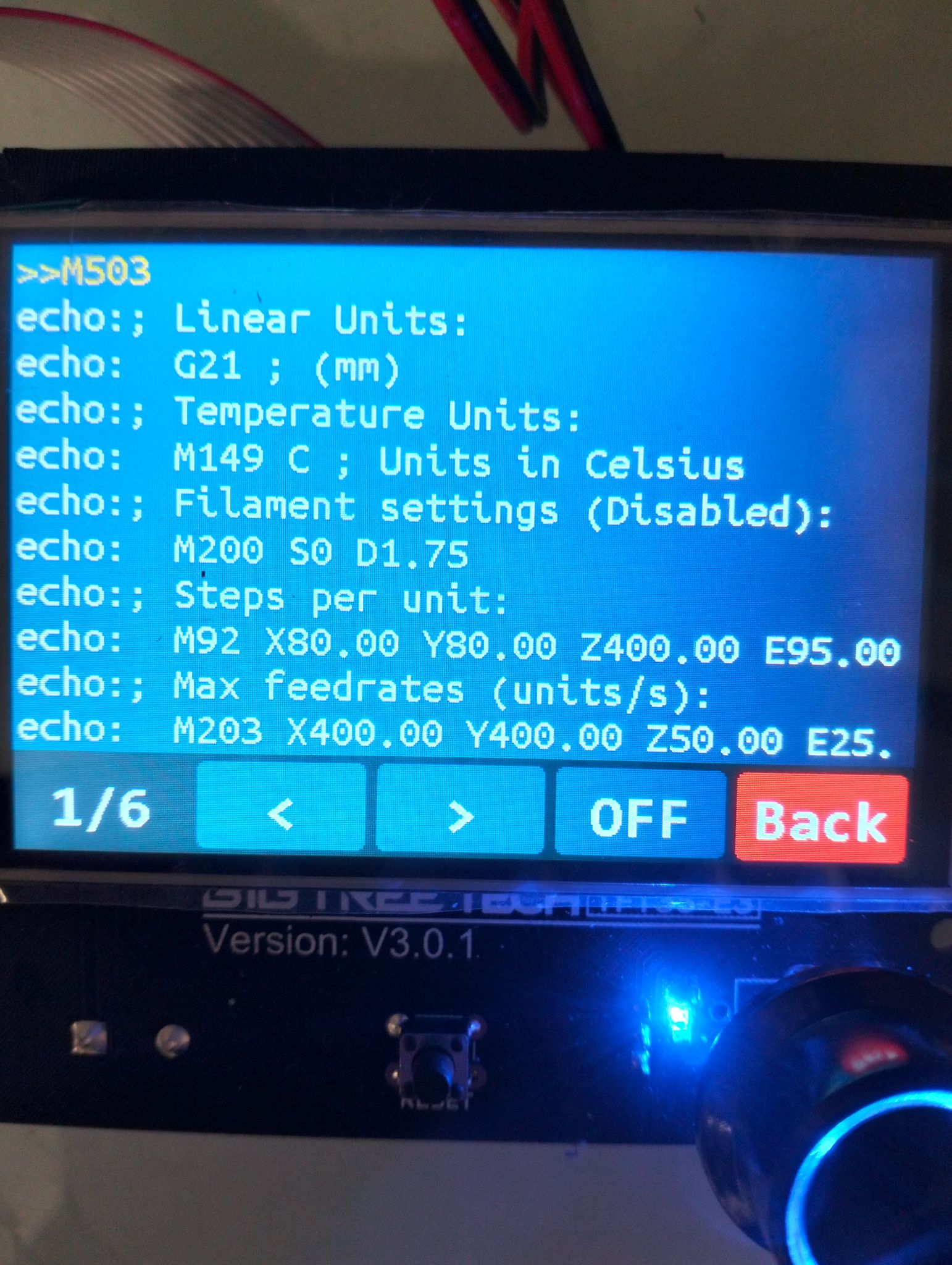

En attendant de comprendre d'où vient le défaut, tu pourrais limiter la vitesse max Z en envoyant M203 Z10
ou en modifiant la ligne du fichier configuration.h : #define DEFAULT_MAX_FEEDRATE          { 400, 400, 10, 25 }
Au fait, tu n'as pas répondu à ces questions:
Il y a 6 heures, pommeverte a dit :
Quelle commande envoies-tu après avoir fait l'origine? Est-ce le début d'un fichier Gcode? si oui, est-ce que tu peux le fournir?
je vais essayer de modifier la vitesse
je n'envoie pas de commande .
je fait ca

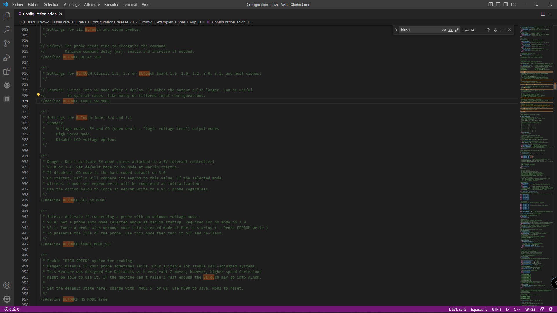

j'ai oublier de préciser j'ai un 3D Touch V3.2
je sais pas si les réglages change
cette parti la
cette parti la
j'ai trouver une solution pas parfaite mais elle a l'aire de marcher .
j'ai prix une version de marlin sur le site bigtreetech 2.0.8.2
et j'ai ca en fichier de config
les moteurs Z font encore un drôle de bruit mais ne rate pas des pas . la procédure arrive a aller a la fin

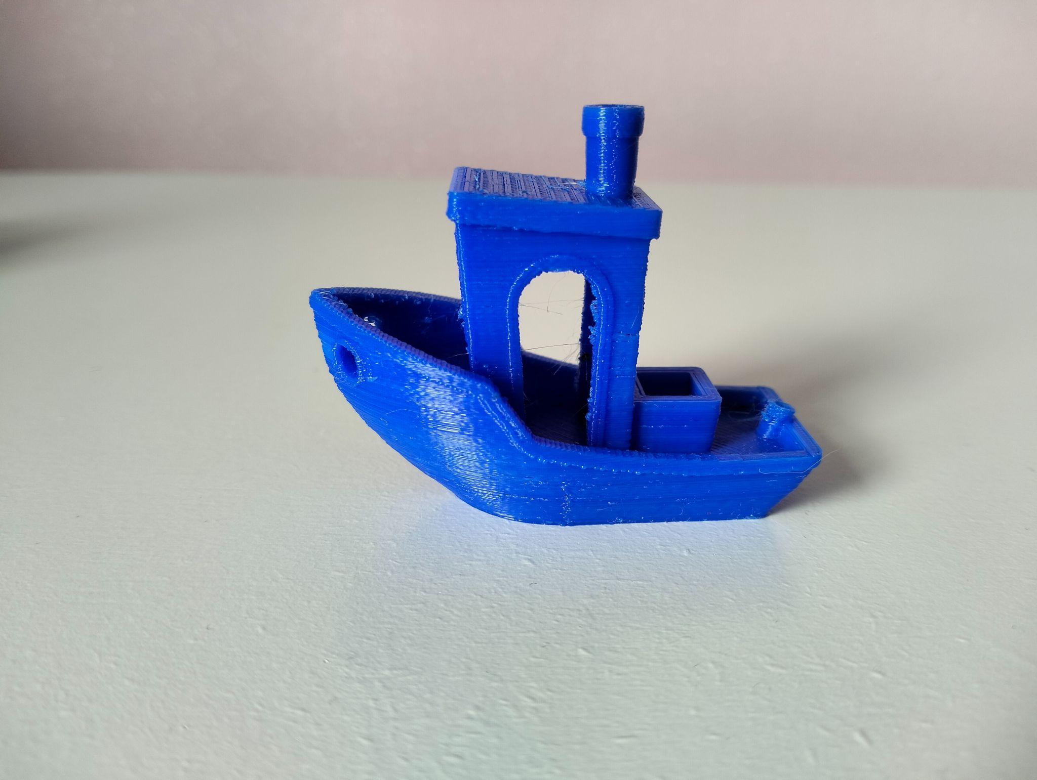

j'ai réussi a faire un bed leveling
mais j'ai un nouveau problème
lorsque je lance une impression avec le ventilateur de buse activer j'ai un défaut et un bip
le défaut est :thermal runaway system stopped heater_id e0
sans ventilateur ca marche
j'ai fait un test en lançant une impression 15 min sans ventilation et je l'ai activer et 1 min après j'ai le défaut
je pense a un problème de config marlin

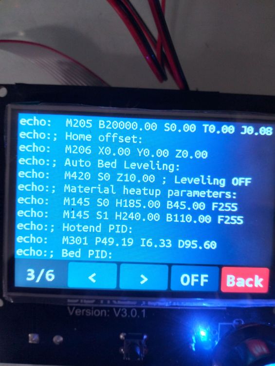

T'as fait un réglage du PID de la hot end avec le ventilateur allumé ?
https://marlinfw.org/docs/gcode/M303.html
J'ai eu le même soucis, si ton ventilateur souffle trop sur le bloc de chauffe, il le refroidit donc et Marlin se met en sécurité.
Avec un PID, il va apprendre comment se comporte la hotend en chauffe pendant que le ventilo est en marche
j'ai résolu mon problème
 c'était le ventilateur qui souffle trop fort sur la sonde .
j'ai donc placer la sonde vers l'arrière
mais je ferais un réglage pidd
