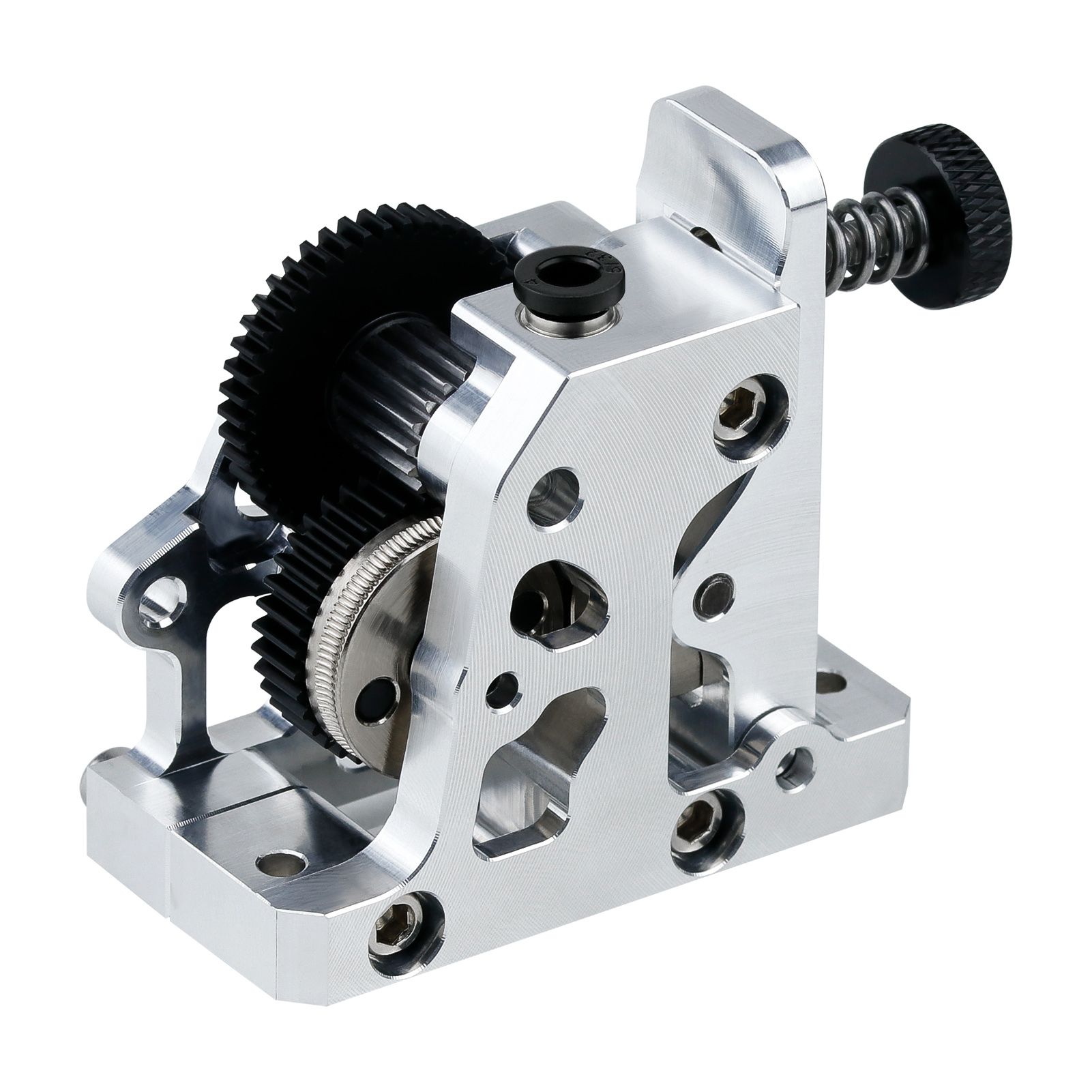

Aprés pas mal de recherche parmsi ce qui existe, je suis tombé sur cet extrudeur qui me fait de l'oeil :
On le trouve sur aliexpress comme un extrudeur upgrade pour les ender 3 entre autre. Dans la mesure ou je vais adapter les different element, la destination initiale je m'en fou. Cet extrudeur combine tout les avantages que je voulais, il est entierement en alu (ormis les 3 roues cranté en POM pour des raison evidente d'autolubricafication) tout en restant leger (76gr sans moteur) et il a des grandes roue d'entrainement. Ormis le système de tension il est tres proche pour ne pas dire identique aux interne d'un extrudeur bondtech LGX lite, et pour cause la "copie" est a peine caché car il est vendu sous le nom de HGX lite.
Aprés l'avoir recu et manipulé un peu avec des morceaux de filament plus ou moins souple, je lui ai trouvé 2 defaut, le premier c'est que le levier de compression viens en butée avant de compresser suffisement le filament pour du filament tres souple, probleme qui se regle en 5min avec une disqueuse.
Le 2eme probleme c'est que les roues d'entrainement bien qu'aillant exactement les même dimensions que les roues d'un bondtech LGX, n'ont pas les même profil de dents. Sur le HGX les dents sont 1,5x plus nombreuse que le bondtech et sont donc bien plus petite avec un profil moins agressif, on arrive donc à faire glisser le TPU 60A en blocant les roues et en tirant relativement fort. (chose impossible avec du rigide).
Ormis ce defaut cet extrudeur me plais beaucoup, de plus son design ouvert est inintéressant. Sachant que ce defaut de roue d'entrainement trop soft sera reglé simplement en montant des roues de bondtech LGX qui ont plus de mordant. (les roues se détaille dans le commerce).

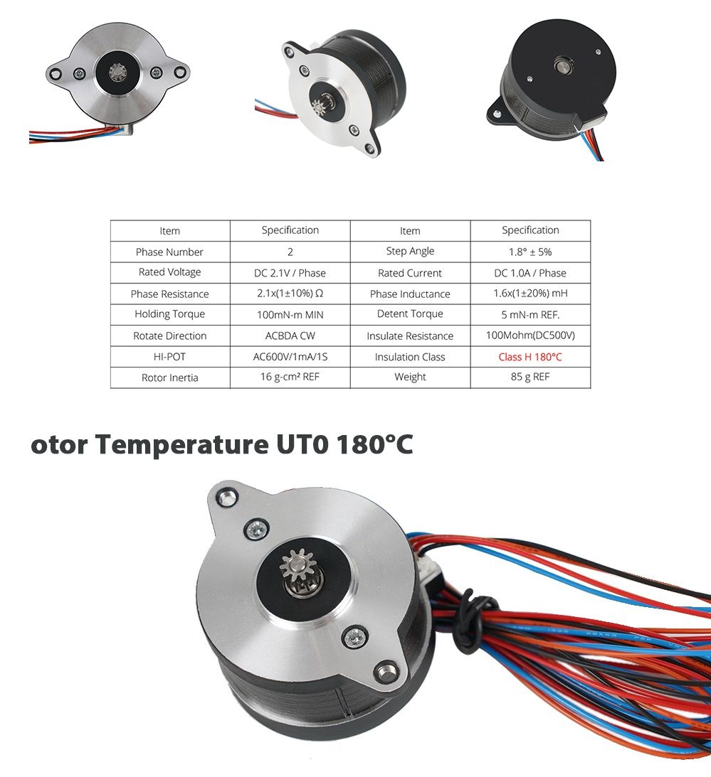

Cet extrudeur de monte avec moteur type LDO ou moon neima 14 qui ont l'avantage d'etre leger. Voici le moteur qui m'a été livré avec :
J'aurais surement besoin de conseils pour rentrer les nouveaux paramètres dans le firmware, mais j'en suis pas encore là.
L'ensemble extrudeur + moteur fait 166gr.

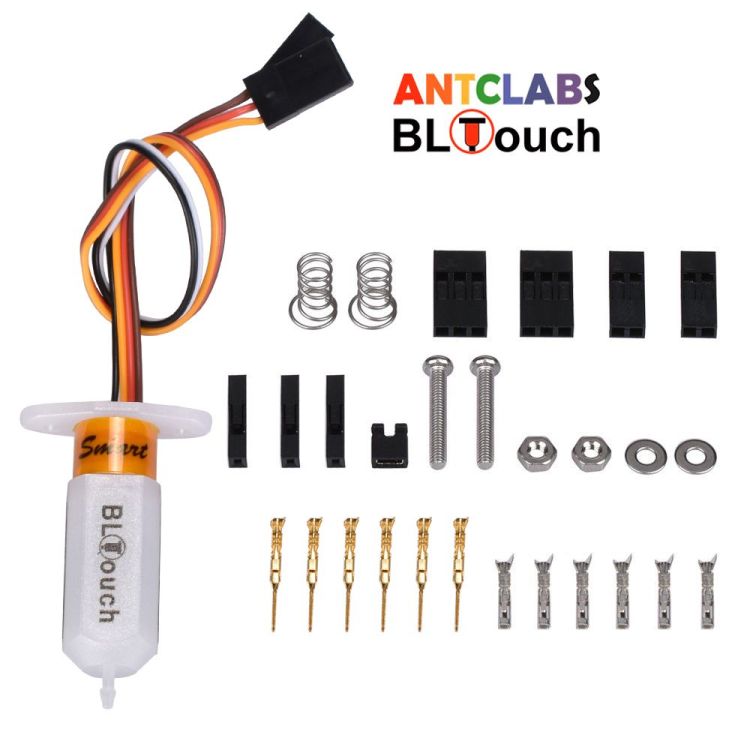

J'ai pas parlé du capteur de nivellement, mais evidemment j'ai pris un bltouch original.

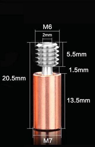

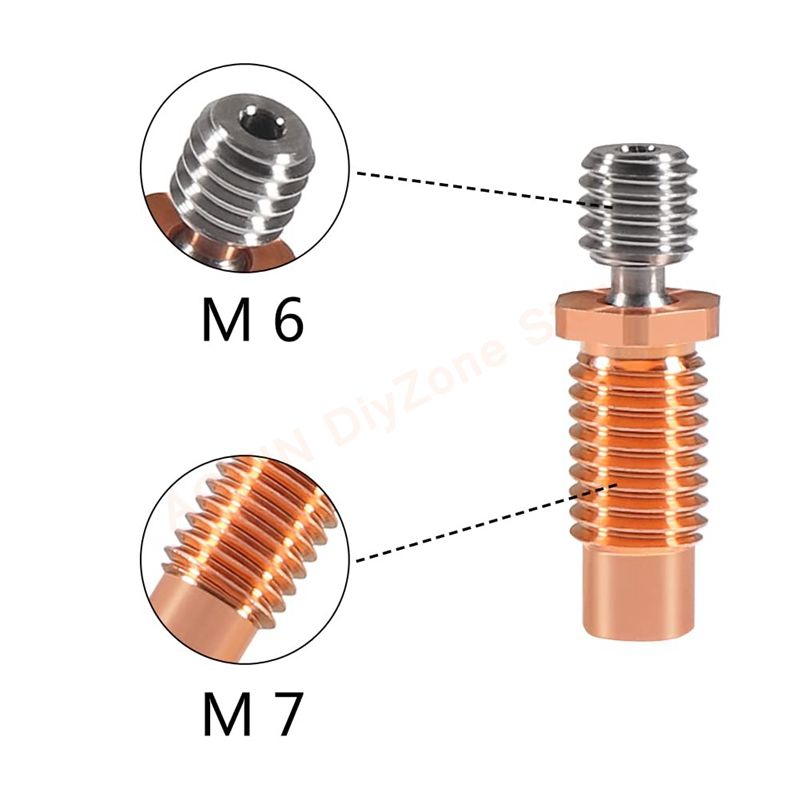

Pour le heatbreak je suis encore indecis, ca sera un court ca c'ets sur, mais j'hesite entre un fileté ou non, je vais me decider lorsque je vais commencer a fabriquer ma platine alu pour le refroidissement liquide. Je pense que ca sera plutot un lisse ce qui falicitera le montage demontage ainsi que l'alignement du bloc de chauffe. Ca dépendras de la faisabilité de la chose.
Les 2 modèles sur lesquels j'hesite :
Heatbreakv6.thumb.jpg.4cdd11537152960ec53162eab9c6f374.jpgHeatbreaklisse.jpg.91033a2f069d68894ee205a56b215cfb.jpg

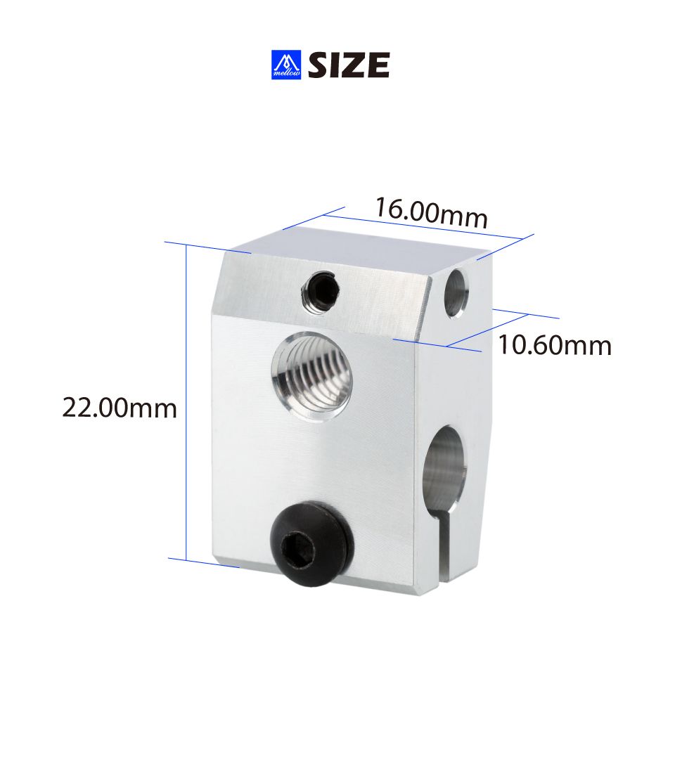

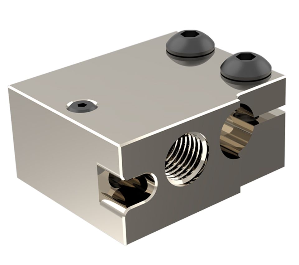

Le bloc de chauffe maintenant, comme je l'ai dit c'est un prusa mini PT100 cuivre plaqué, c'est le plus leger de tout ceux que j'ai trouvé avec seulement 23gr, tout en gardant un montage de buse v6 classique. Montage horizontal avec donc l'avantage de reduire la distance buse/roue d'entrainement.
Et juste une photo au passage du bloc de chauffe volcano qui restera compatible :

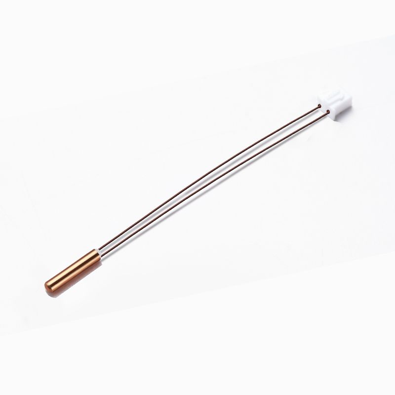

La sonde format cylindrique 3mm qui prendras place en attendant l'eventuel PT100 :

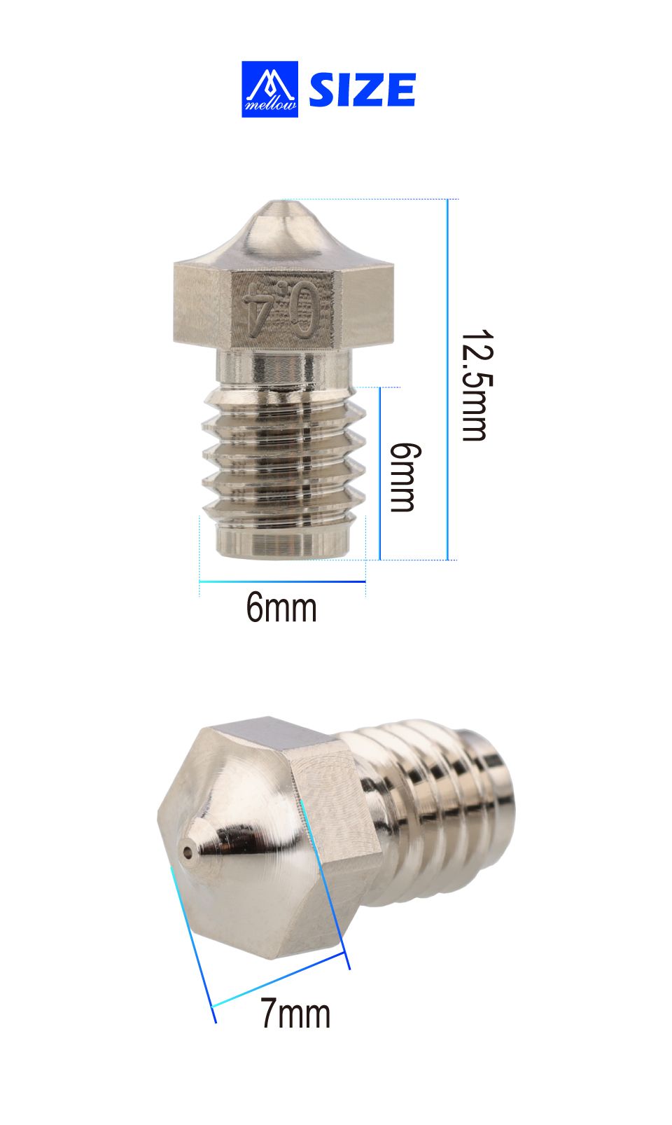

Coté buse j'ai pris des phaetus cuivre qui d'aprés ce que j'ai vu sur un comparatif ont bonne reputation :

Le choix du bloc prusa mini pour quoi pas après qu'il soit leger ou pas cela changera rien au final ici je peux te l'assurer.

Du coup j'ai opté pour le heatbreak lisse, bien plus pratique pour le montage/demontage.
