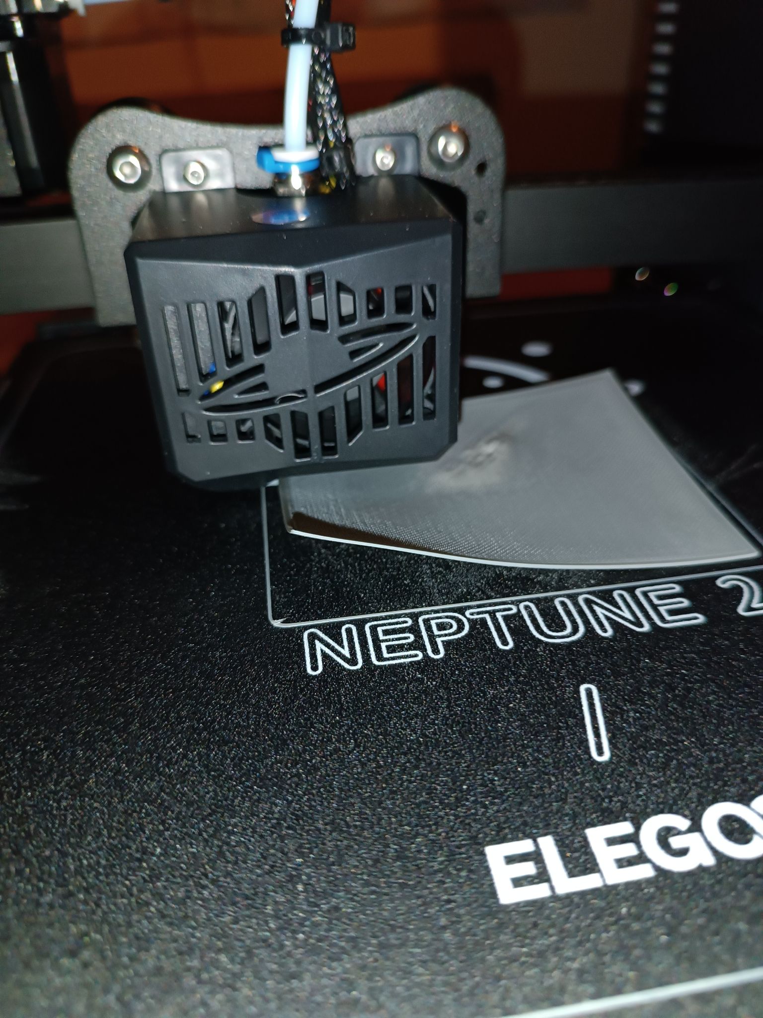

angryphiphi Posté(e) Février 10, 2023 Posté(e) Février 10, 2023 Bonjour, Question que je me pose j'ai des fichier extension .ctb pour ma mars résine mais il ne sont pas vu par mon ELEGOO Neptune 2 filament. J'avoues que je suis perdu car sur mon modèle budha c'est une extension .slt Merci de pouvoir m'éclairer
