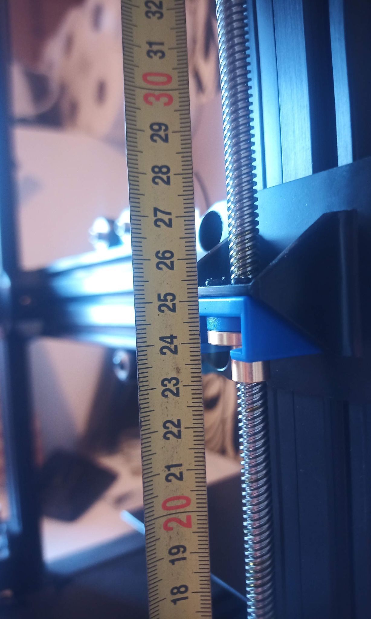

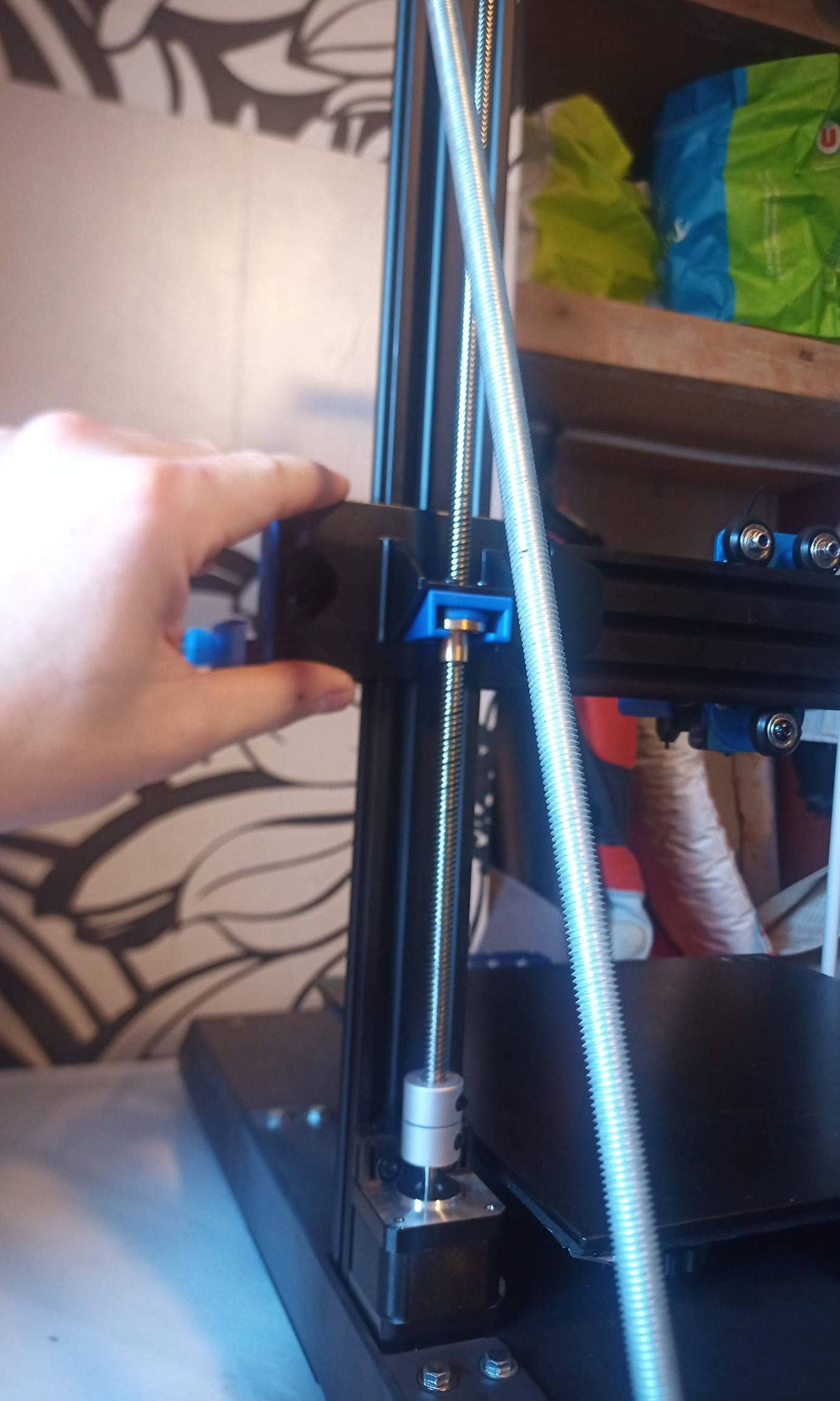

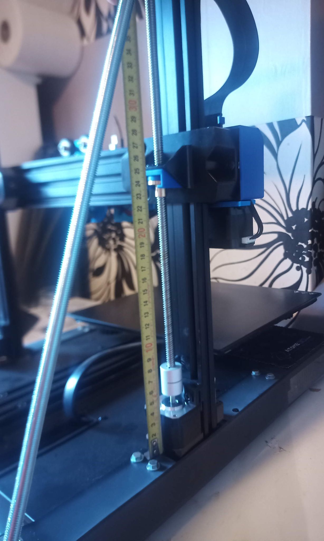

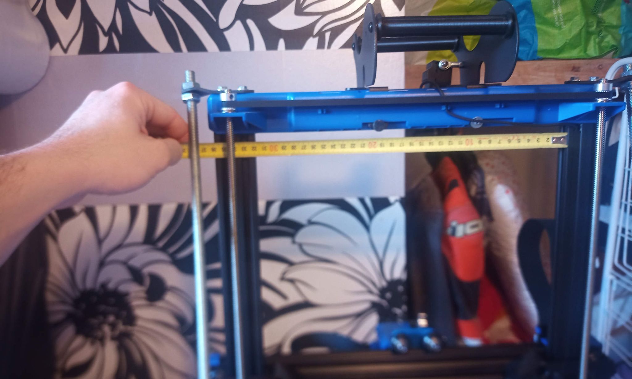

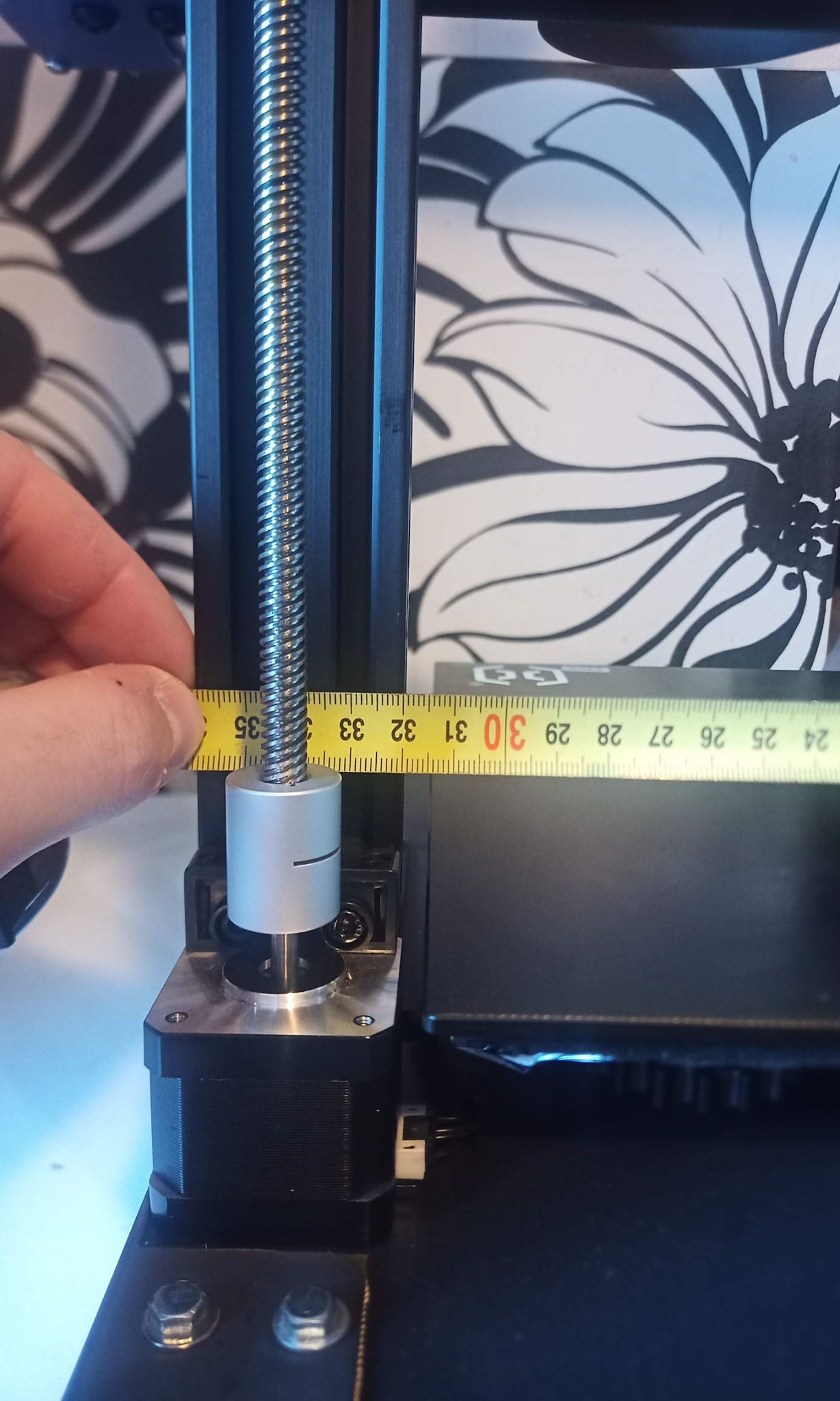

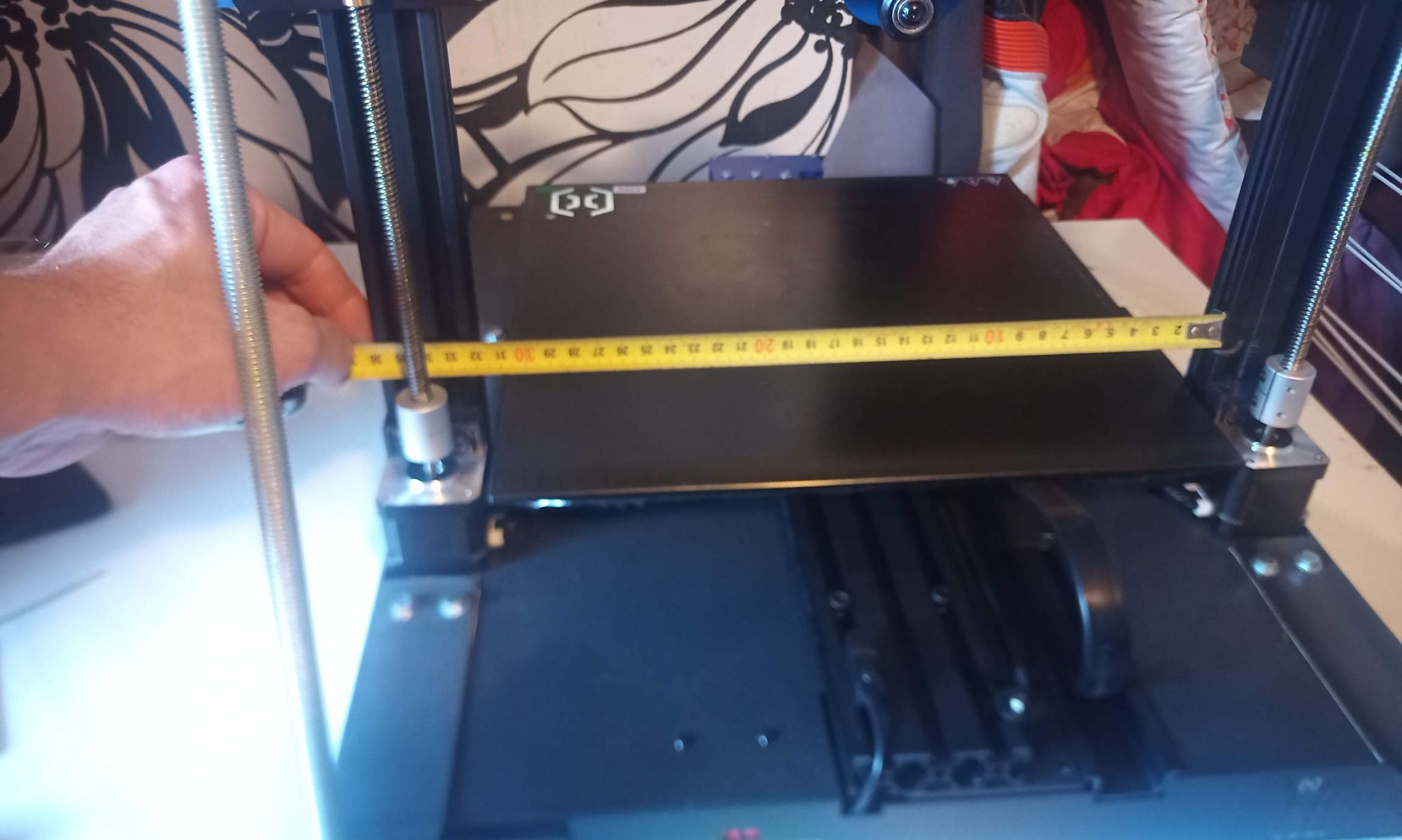

Tout d'abord commencez par prendre la mesure entre les 2 portiques Z en bas et en haut, vous devez avoir exactement la même valeur, soyez precis. Si ce n'est pas le cas il va falloir corriger (perso j'avais 1mm d'ecart ce qui est loin d'etre negligeable, ca use rapidement les roue et la traverse de l'extrudeuse prend du jeu) :

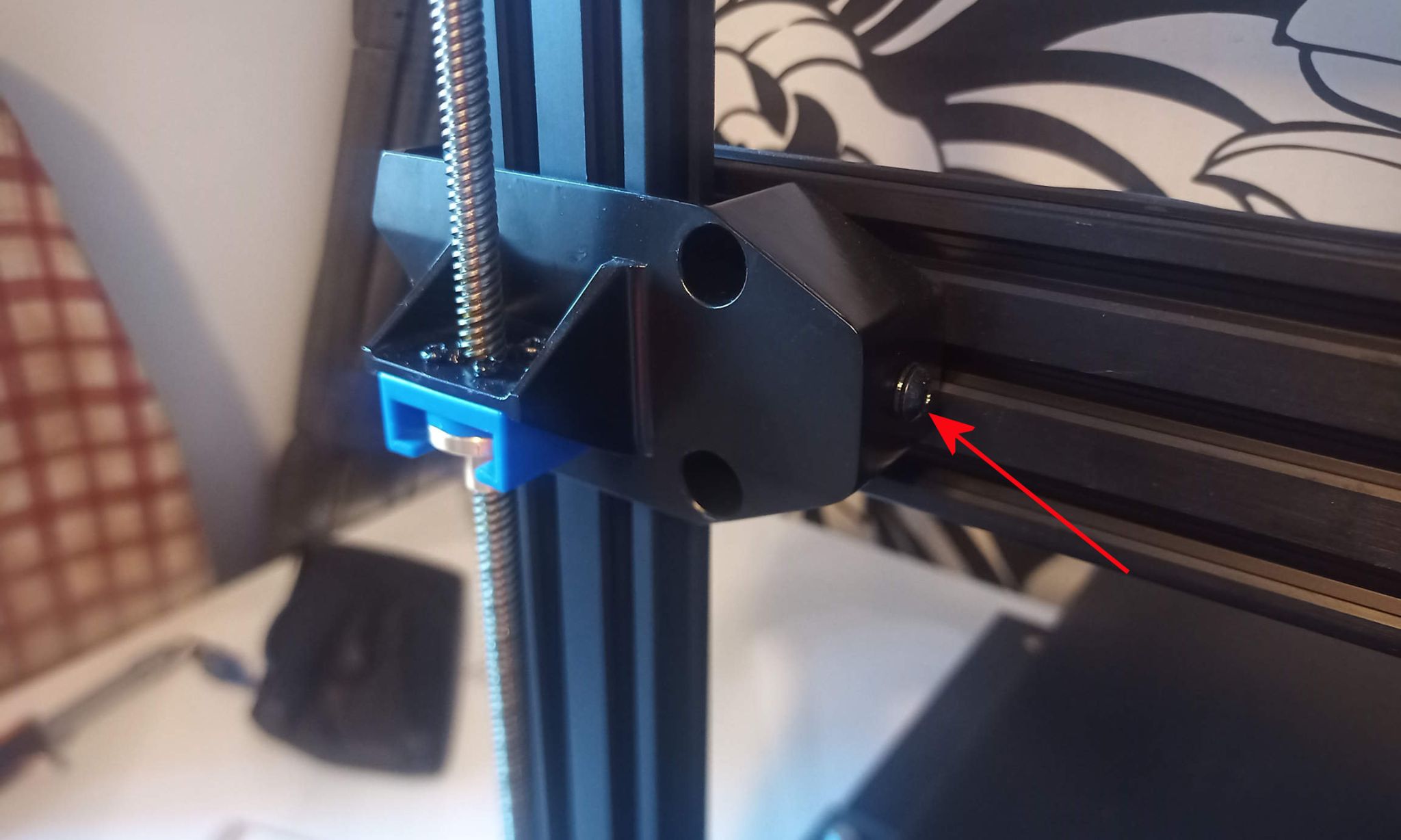

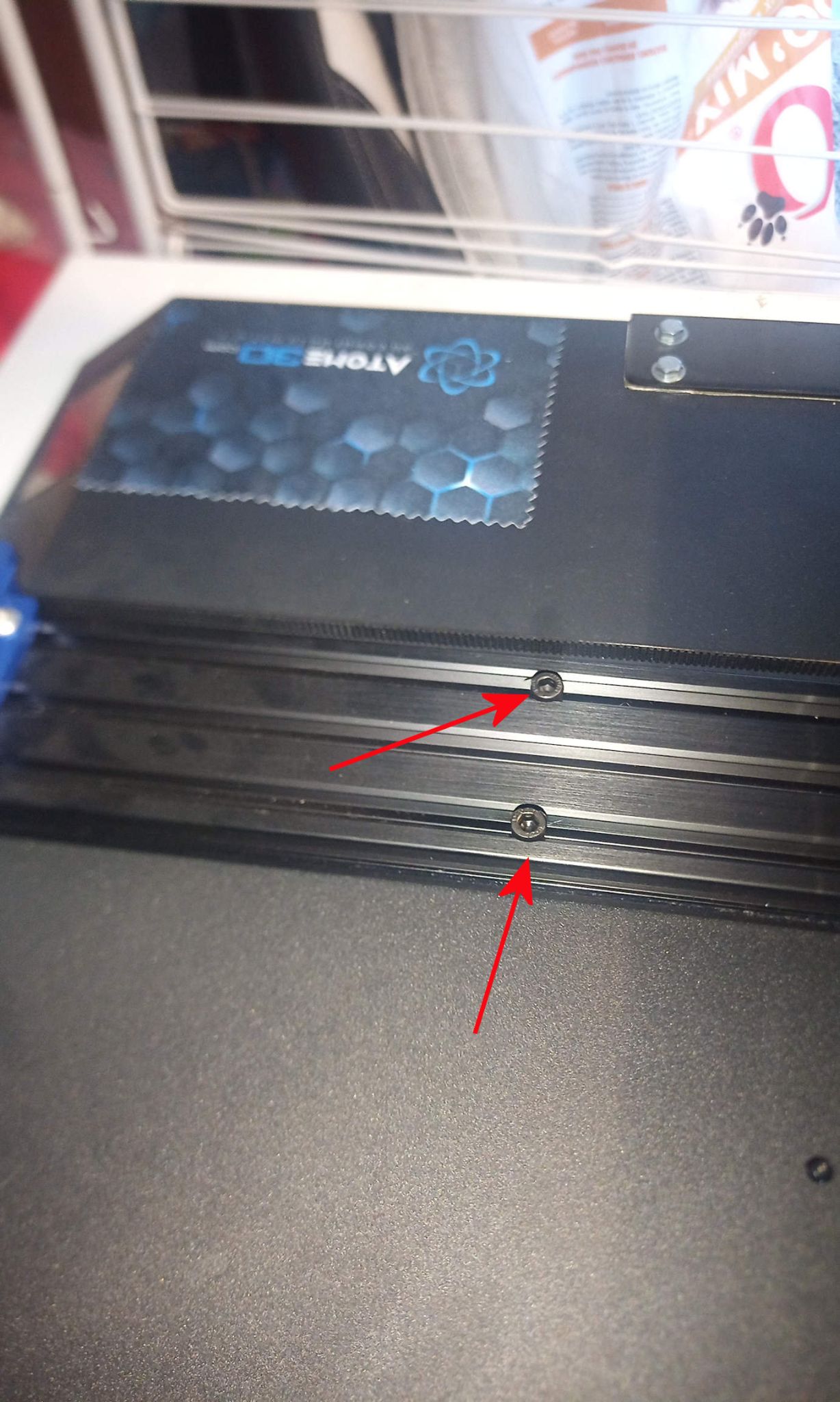

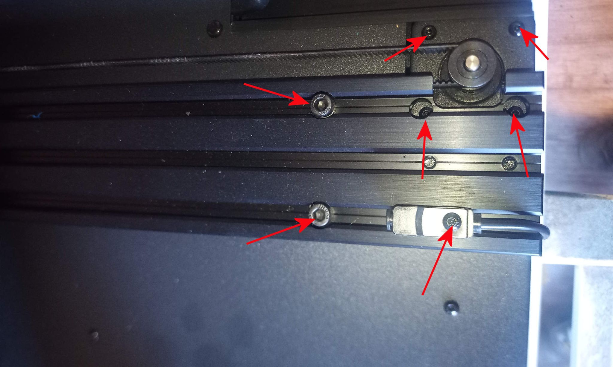

Pour corriger dévisser legerement les 4 vis sous les portique et les 4 vis dessus puis essayez d’écarter/rapprocher en haut/en bas en fonction de votre cas puis resserrer les vis et vérifier de nouveau les cotes :
04.thumb.jpg.09af21c92e953b426da05e77f79de751.jpg05.thumb.jpg.9e2fd25a0f9f2018939895c2bd9783f8.jpg
Une fois que vous êtes sur des cotes, resserrez fermement l'ensemble.

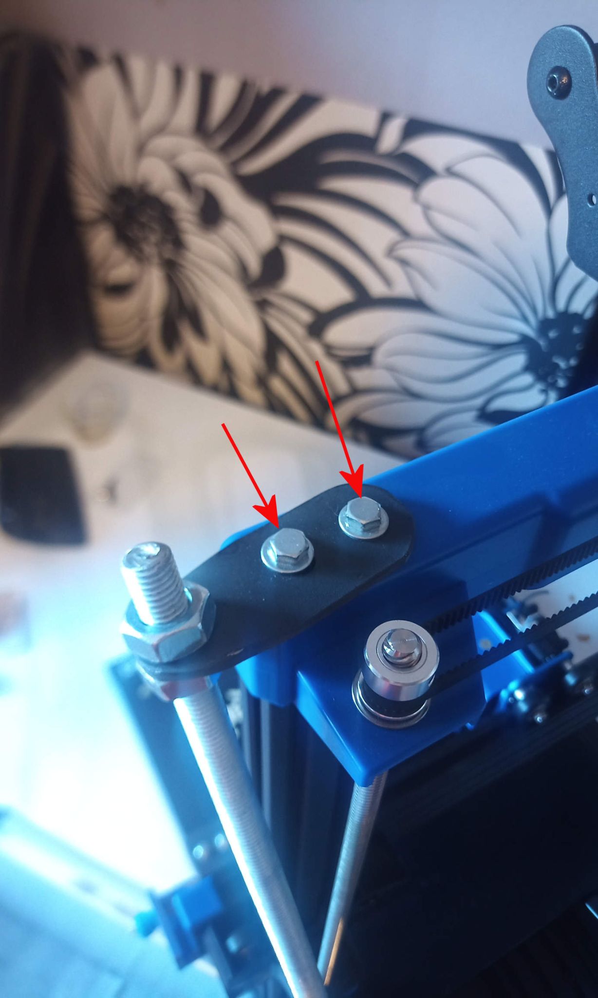

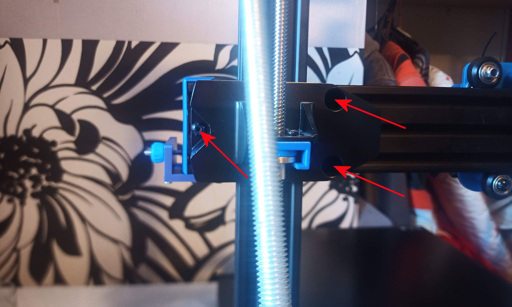

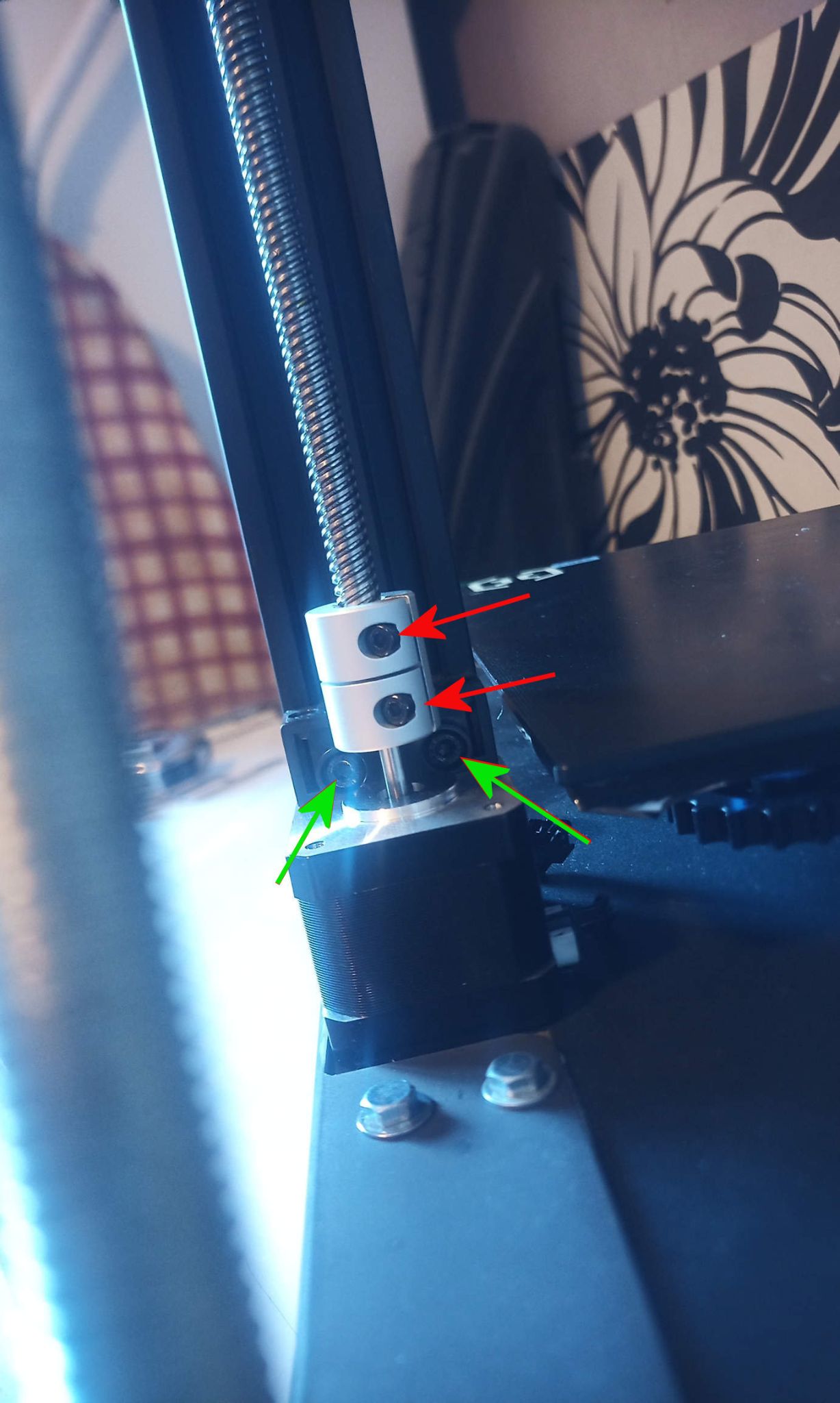

Ensuite placer manuellement l'extrudeuse a peu prés à mi course Z et à mi course X, puis vérifiez que les vis fléché en rouge sont bien serré, et desserrez legerement les vis fléché en vert :
06.thumb.jpg.9c09fd9dfb6c307c1e0d0c47f043cbc6.jpg07.thumb.jpg.1663a91e7388c3c4b77bbc9fe0fa095f.jpg08.thumb.jpg.f9fc7964848ca70eaee278e58fe60414.jpg

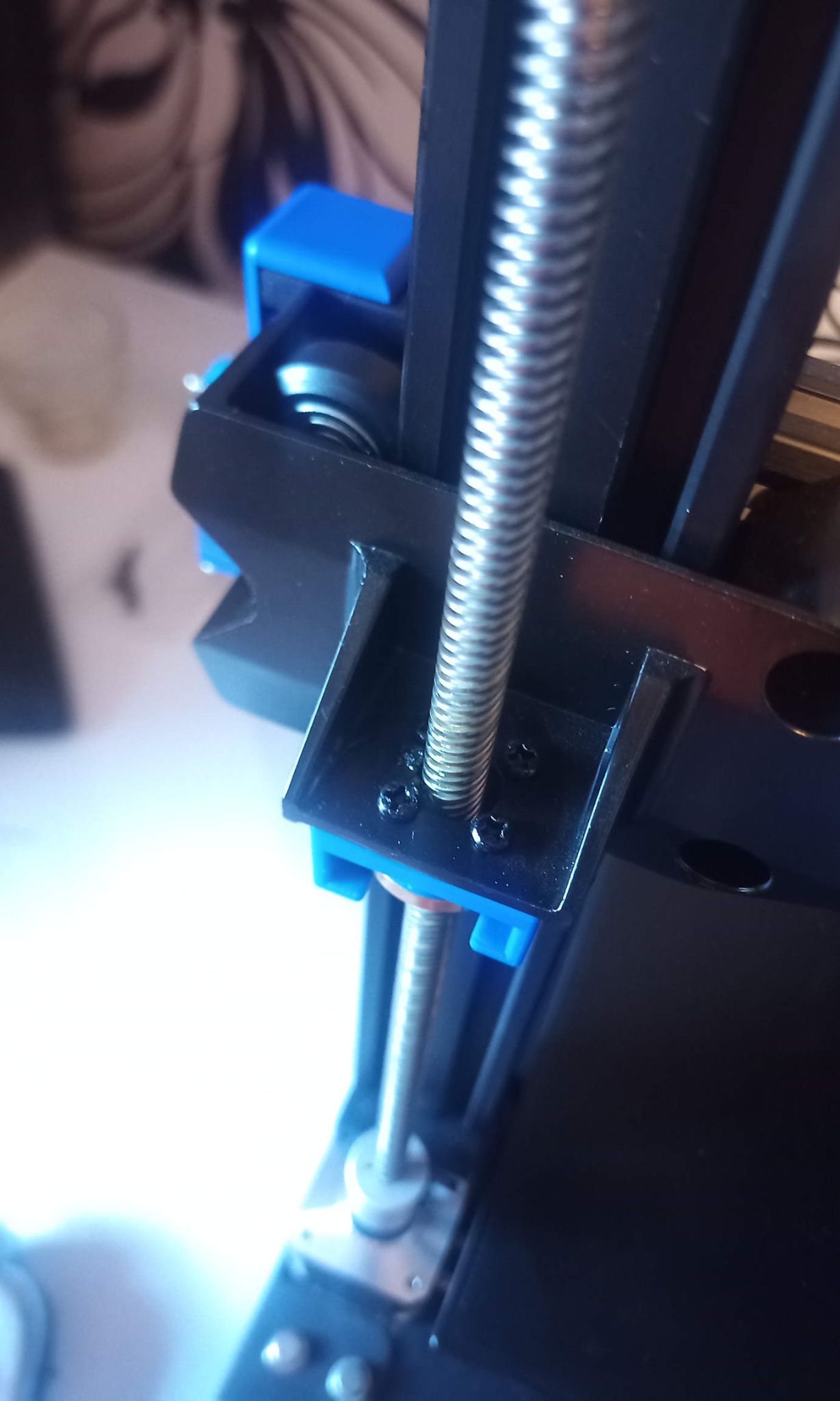

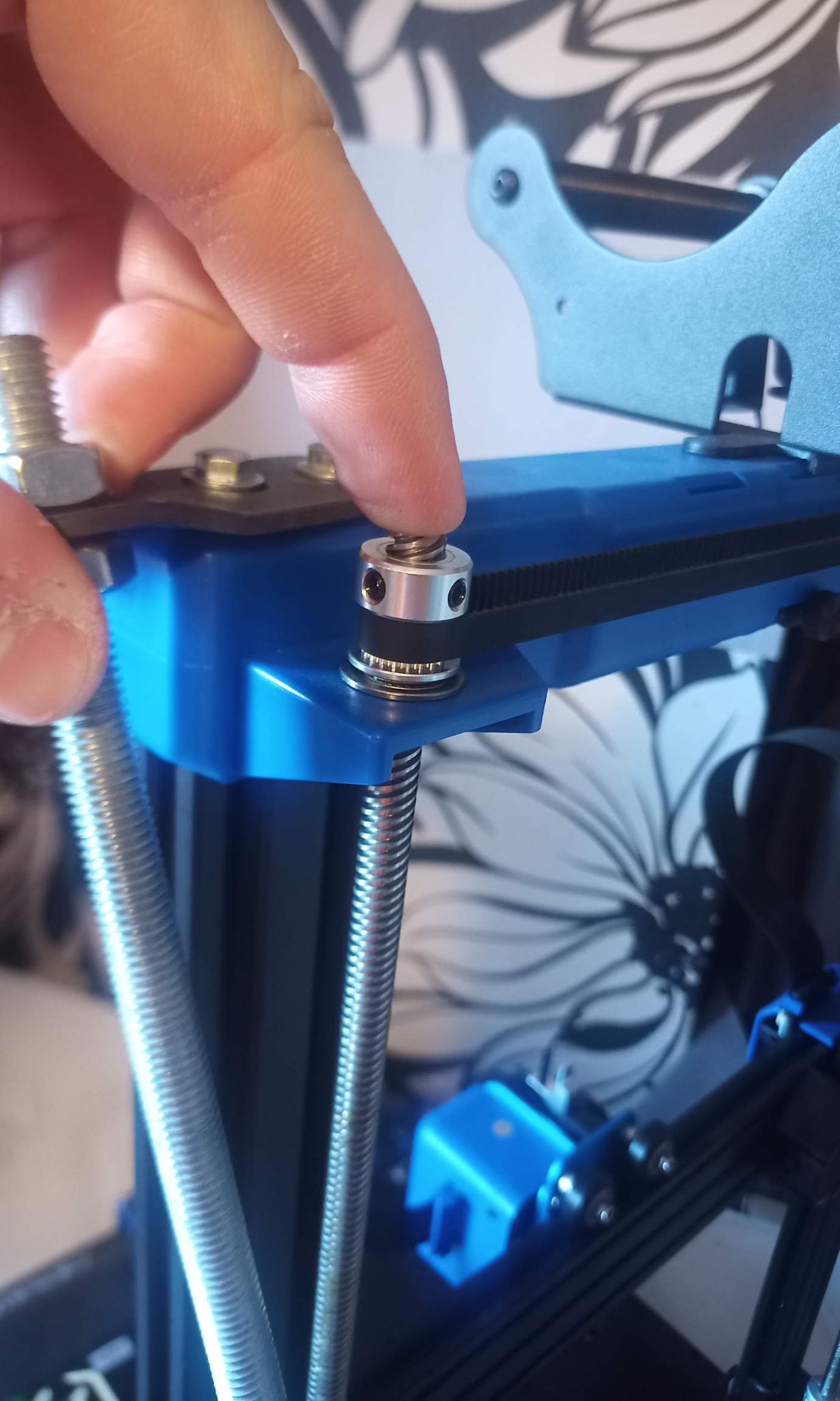

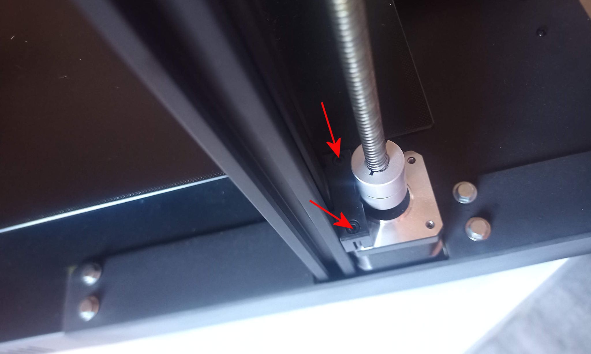

Appuyez fermement sur la vis trapézoïdale pour faire descendre le moteur et le plaquer contre le chassis, puis tout en restant appuyé resserrez les 2 vis qui fixe le moteur contre le portique :

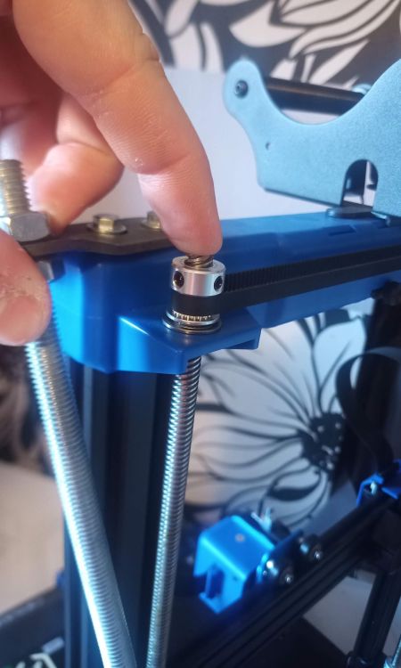

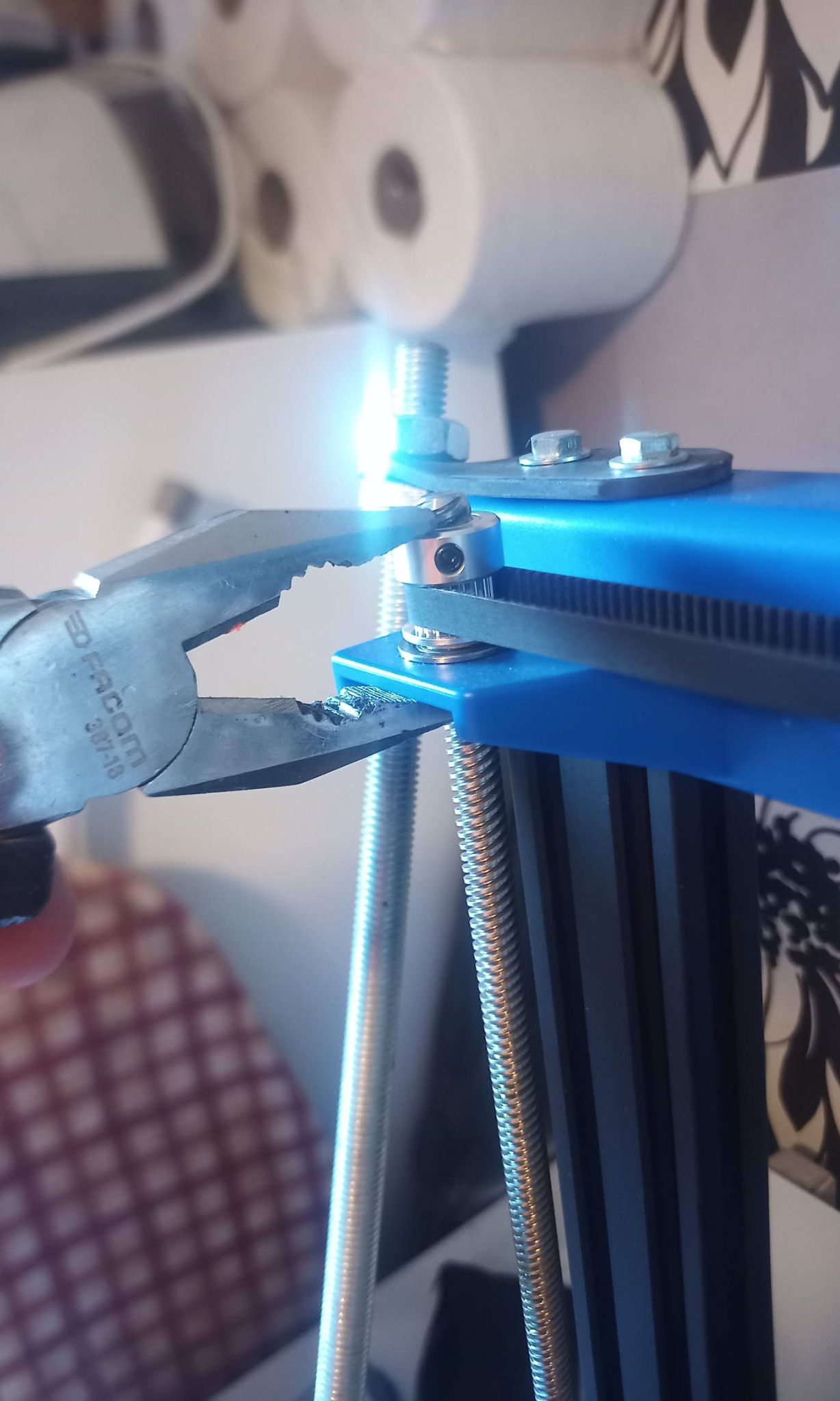

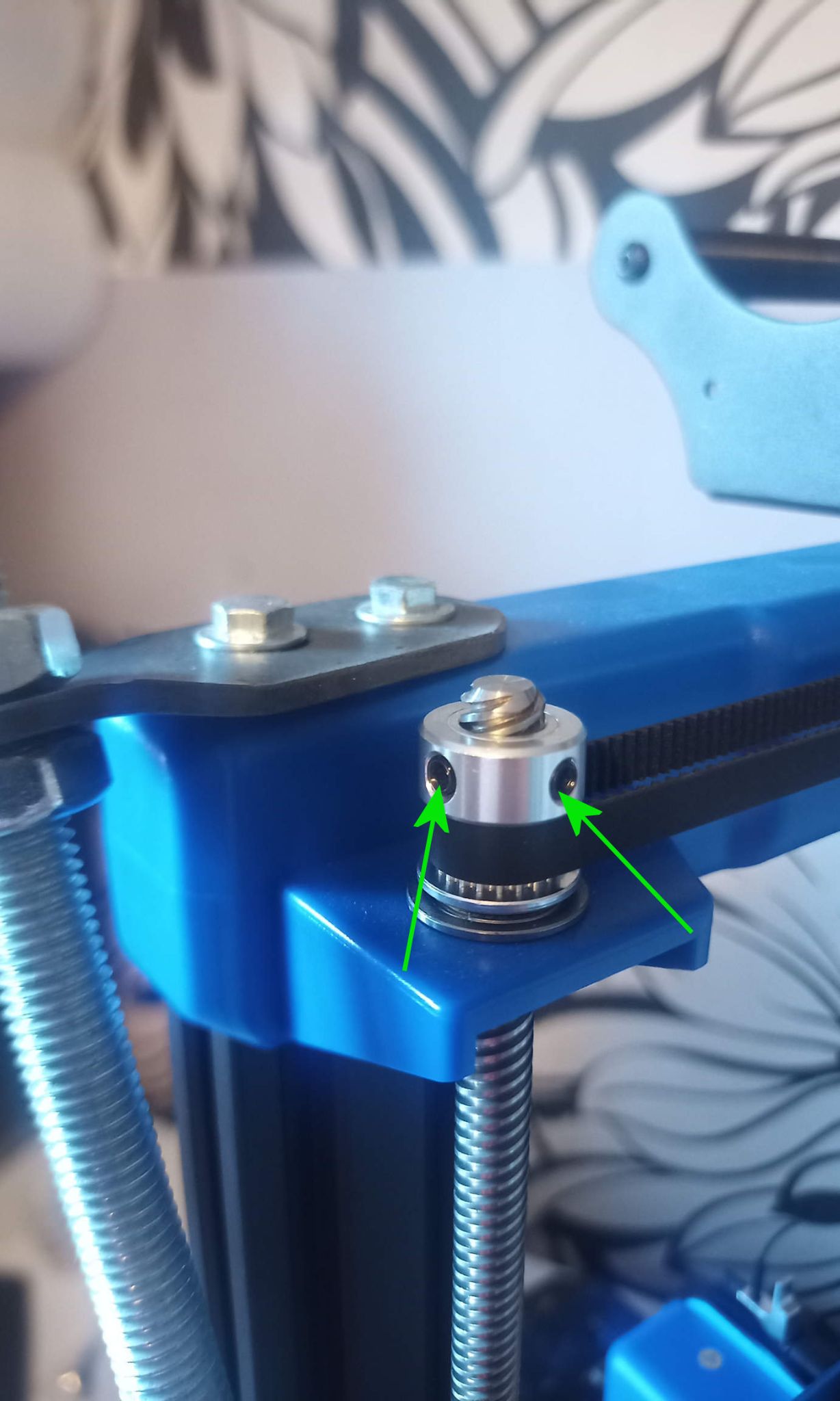

Plaquez la poulie de synchro contre la partie bleu et resserrez ses 2 vis. (J'ai mis une pince pour illustrer mais pas besoin de forcer comme un goret):

Et desserrez ces 3 vis d'environ 2 tours sur chaque chariot de facon à ca que la traverse de l'extrudeur ai un jeu important:
Réglez la tension des roues de guidage avec la vis prévu pour sur chaque chariot, mais ne resserrez pas les 3vis d'avant. N’hésitez pas à attraper les chariots à pleine main et à essayer de l'incliner un peu dans tout les sens pour sentir un éventuel jeu et obtenir un serrage des roues optimal, les roues doivent avoir un certain mordant sans pour autant être complètement bloquée :
Maintenant redesserez legerement les petites vis d'un des pignons de synchro en haut, puis prenez la mesure entre la base de l'imprimante et un point de repère sur le chariot gauche ou droit, puis comparez cette mesure avec le chariot opposé, réglez la hauteur des chariots de façon à avoir exactement la même mesure puis resserrez les 2vis du pignon de synchro précédemment desserré, vérifiez de nouveau votre mesure de chaque coté :

Avec un doigt ou 2 (selon votre feeling) relevez chaque chariot indépendamment pour estimer la force nécessaire pour le faire bouger dans sa zone de jeu :
Normalement si vous avez tout suivi à la lettre, chaque coté devrais demander à peu prés la même force, ne vous cassez pas trop la tête non plus pour jauger, l'idée c'est surtout de ne pas avoir de grosse différence entre les 2 coté. Si c'est le cas il faut reprendre l’étape de comparaison/réglage de hauteur de chaque chariot mais au lieu de prendre la mesure avec le mètre ruban, prenez la mesure au "poids". Il est plus important que chaque portique porte la même masse plutôt qu'ils ai la même distance avec la base, car un défaut de niveau se corrigera avec le plateau alors qu'un déséquilibre de poids restera et auras tendance à faire flotter la traverse.

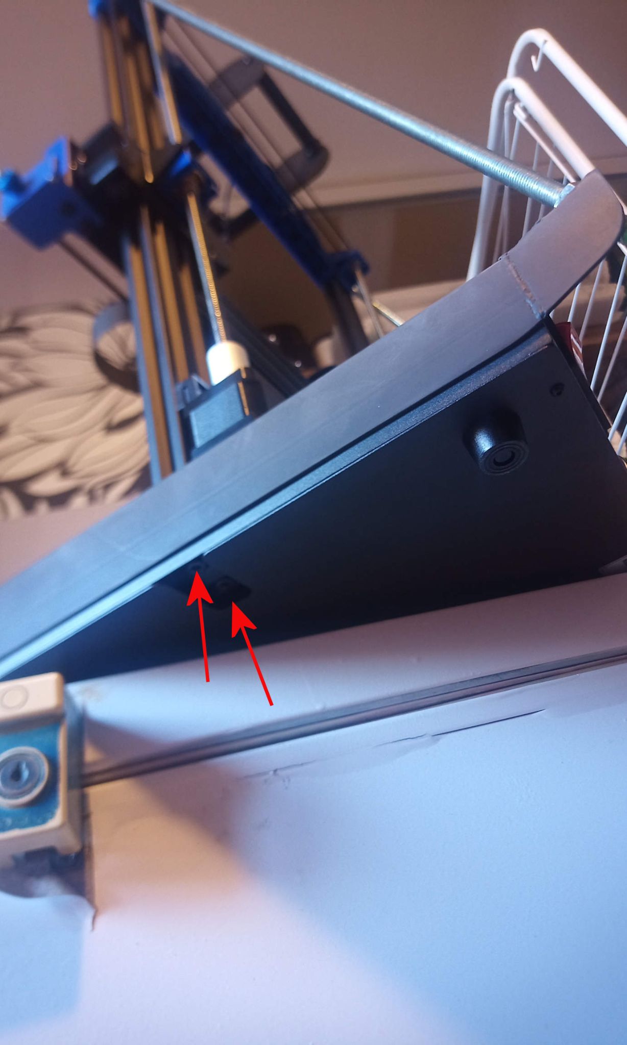

Il ne vous reste plus qu'a serrer les mollettes de votre plateau au maximum pour le mettre le plus bas possible et refaire un réglage du lit dans le menu level, puis un Z=0 et auto level avec lit et buse à chaud.

1) Je n'ai pas compris l'intérêt de ton réglage sur la position verticale des deux vis trapézoïdales de l'axe Z. Je vois que tu veux plaquer les moteurs contre le bâti de la machine, mais je n'ai pas compris l'intérêt de ce positionnement. Saurais-tu m'en dire plus? A priori, j'aurais préféré laisser les moteurs à distance du bâti pour garder un peu de flexibilité car les tiges sont plus ou moins fléchies et n'assurent aucun guidage.

En lisant ton tuto, tu m'as fait tilter sur un point auquel je n'avais absolument pas pensé auparavant, s'assurer que les vis trapézoïdales ne sont pas en contact direct avec l'axe de leur moteur. Ces coupleurs ont une certaine flexibilité réduite à néant si les deux axes venaient à se toucher. Je ne sais pas ce que tu en penses et s'il serait intéressant de compléter ton tuto.
Tu n'as pas écrit un point qui me semble assez important, s'assurer que chaque vis trapézoïdale a suffisamment de débattement lors de sa rotation pour ne pas toucher les bords du trou de son chariot Z (trou situé juste au dessus de la noix en laiton). Si une des vis est trop fléchie, elle va toucher le chariot et va risquer de le décaler, il faut soit tenter de la redresser, augmenter le diamètre du trou ou changer la vis.

1) L'interet c'est justement de supprimer la flexibilité verticale, le poids de la tête d'impression repose sur l'axeZ et donc sur les vis trapezoidale, au plus on réduit le jeu axial au mieux c'est.
