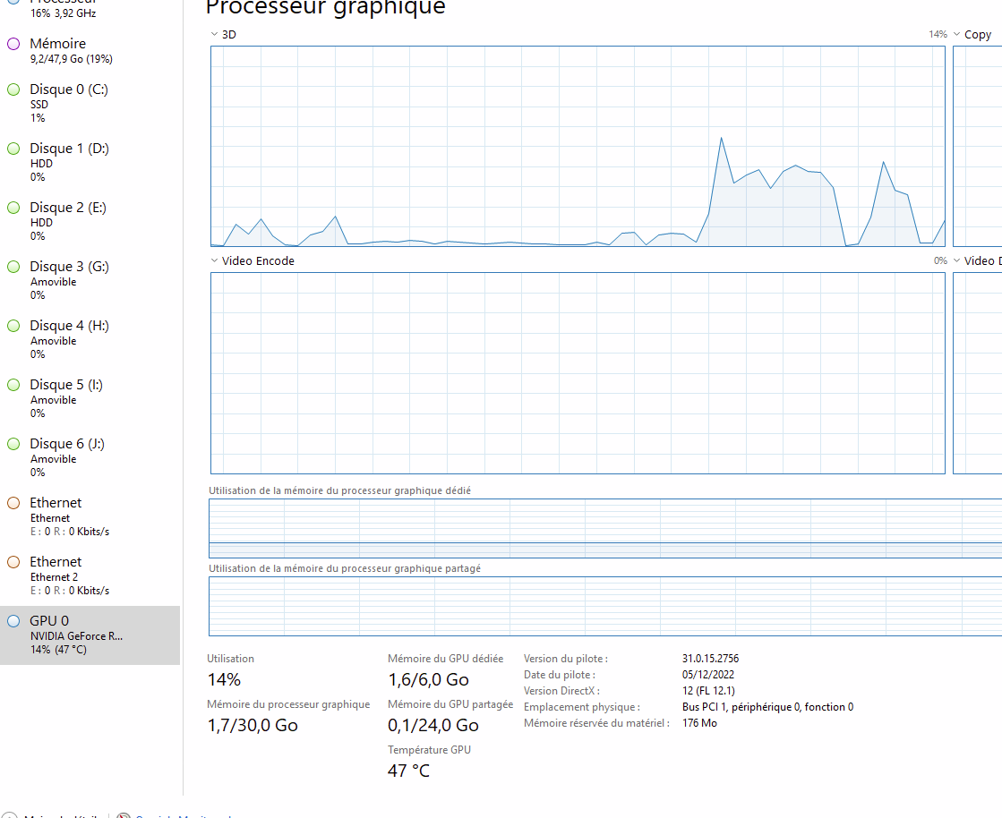

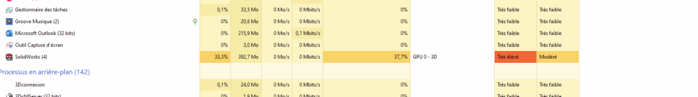

fred5976 Posté(e) Février 13, 2023 Partager Posté(e) Février 13, 2023 (modifié) Il y a 1 heure, wou a dit : Tu dis que ça rame pour les cartes intégré mais est ce que même pour les petits assemblage Mieux vaux un exemple qu'un grand discours. Petit projet de 7 pièces (sans compter la répétition, sinon c'est 19), Solidworks 2023, la plus grande pièce fait Ø600 épaisseur 30mm. (Plateau tournant pour mon scanner 3D) Ma config, 9700K, RTX2060 6Go, 48Go de Ram Juste en me déplaçant dans l'assemblage, je ne fais aucune autre manip, je n'ai pas activé le rendu, ni l'ombrage, je monte à 47% du GPU en pic (descente à 14% pour faire le screenshot). Le taux d'utilisation du processeur ne dépasse pas 40% pour solidworks. Tu comprends mes doutes quant à l'utilisation du GPU intégré au CPU. Après, je n'ai pas la science infuse, et je peux (surement) me tromper. Modifié (le) Février 13, 2023 par fred5976 Lien vers le commentaire Partager sur d’autres sites More sharing options...
