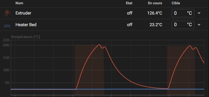

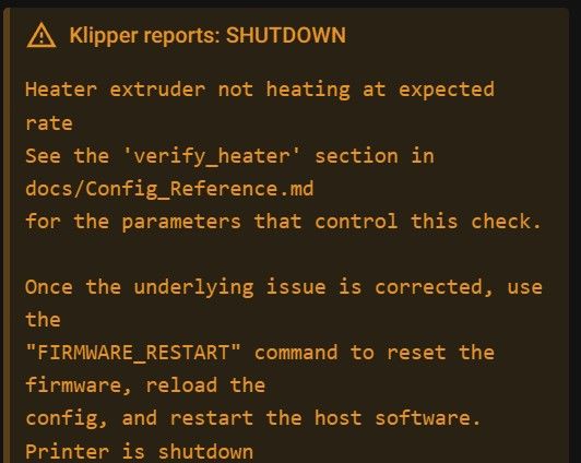

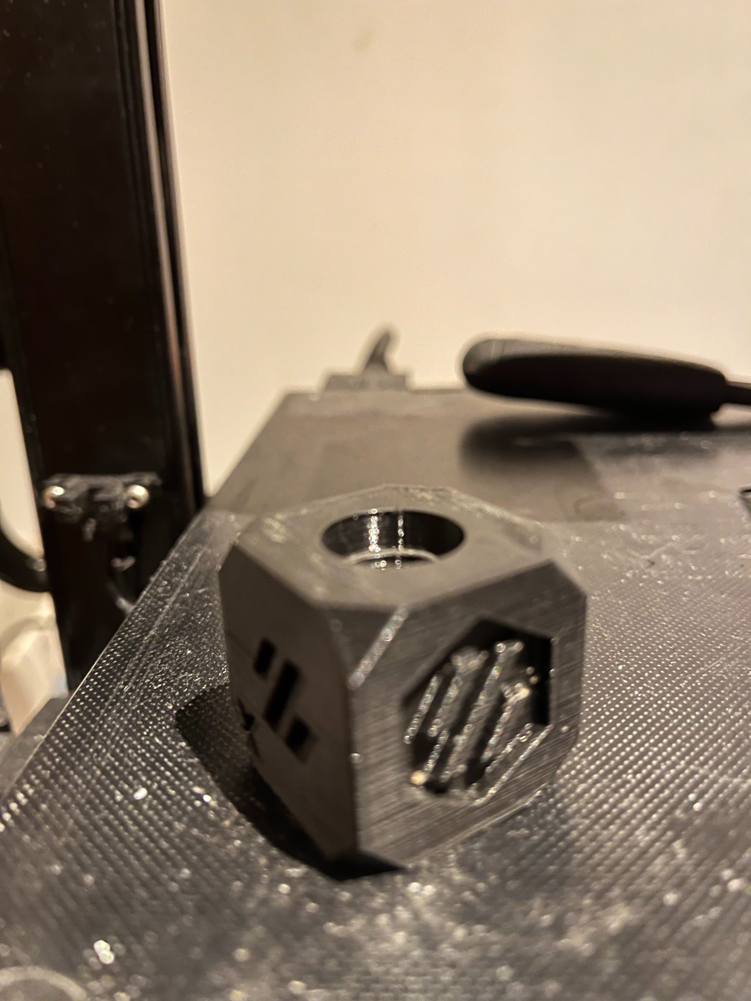

Serge62 Posté(e) Février 15, 2023 Posté(e) Février 15, 2023 (modifié) Salut les amis, Désolé de vous solliciter à ce point, mais j'ai un nouveau souci Suite à mon souci de vagues dues à mon hotend mal maintenu avec le système Hero Me, j'ai décidé de remettre mon ancien Fan duct. Je suis parvenu à imprimer ce fameux coeur correctement cette fois, mais j'ai remarqué que la température réglée à 215 ne montait pas à plus de 210. J'ai donc refait un PID et malheureusement, celui-ci se conclut par un échec. Je suis parvenu à faire un PID à 190, mais les autres températures se soldent toutes par un échec. Un peu avant, j'avais mis à jour klipper Evidemment, c'est la même résistance et la même thermistance qu'avant. Du coup, j'ai des doutes sur cette mise à jour. Une idée ? Peut-on annuler une mise à jour ? Voilà ce qu'il y a dans [verify_heater] ### [verify_heater] Heater and temperature sensor verification. Heater verification is automatically enabled for each heater that is configured on the printer. Use verify_heater sections to change the default settings. ``` [verify_heater heater_config_name] #max_error: 120 # The maximum "cumulative temperature error" before raising an # error. Smaller values result in stricter checking and larger # values allow for more time before an error is reported. # Specifically, the temperature is inspected once a second and if it # is close to the target temperature then an internal "error # counter" is reset; otherwise, if the temperature is below the # target range then the counter is increased by the amount the # reported temperature differs from that range. Should the counter # exceed this "max_error" then an error is raised. The default is # 120. #check_gain_time: # This controls heater verification during initial heating. Smaller # values result in stricter checking and larger values allow for # more time before an error is reported. Specifically, during # initial heating, as long as the heater increases in temperature # within this time frame (specified in seconds) then the internal # "error counter" is reset. The default is 20 seconds for extruders # and 60 seconds for heater_bed. #hysteresis: 5 # The maximum temperature difference (in Celsius) to a target # temperature that is considered in range of the target. This # controls the max_error range check. It is rare to customize this # value. The default is 5. #heating_gain: 2 # The minimum temperature (in Celsius) that the heater must increase # by during the check_gain_time check. It is rare to customize this # value. The default is 2. Modifié (le) Février 15, 2023 par Serge62
Morganne46 Posté(e) Février 15, 2023 Posté(e) Février 15, 2023 (modifié) @Serge62 Il n'est pas nécessaire d'annulé une mise à jour bien au contraire, elles sont là pour amélioré Klipper, et, corrigé quelques Bug comme le fait Marlin. Les mises à jours sont importantes !. Vérifie la section que je te montre, et regarde si tes températures permettent à Klipper de les exécutés. Ca se trouve dans Printer.cfg Citation [extruder] max_extrude_only_distance: 1000.0 step_pin: PB3 dir_pin: !PB4 enable_pin: !PD2 microsteps: 128 ################################### 16 par défaut rotation_distance: 3.3375626 #gear_ratio: 7:1 nozzle_diameter: 0.400 filament_diameter: 1.750 heater_pin: PC8 sensor_type: EPCOS 100K B57560G104F sensor_pin: PA0 min_temp: 0max_temp: 270 pressure_advance: 0.040 #linear_advance: 0.88 pressure_advance_smooth_time: 0.2 #control: pid #pid_Kp: 21.527 #pid_Ki: 1.063 #pid_Kd: 108.982 [tmc2209 extruder] uart_pin: PC11 tx_pin: PC10 uart_address: 3 interpolate: False ####################################### Défaut True run_current: 0.650 #stealthchop_threshold: 999999 [heater_bed] heater_pin: PC9 sensor_type: ATC Semitec 104GT-2 sensor_pin: PC3 min_temp: 0max_temp: 130 Modifié (le) Février 15, 2023 par Morganne46

Morganne46 Posté(e) Février 15, 2023 Posté(e) Février 15, 2023 (modifié) il y a 19 minutes, Serge62 a dit : Si tu as 270, c'est que tu as changé ton hotend ? @Serge62 Oui j'ai un BTT H2 Revo 2S, j'ai mis 270° pour avoir de la marge car par défaut c'est 250, et comme j'imprime de l'ABS, du Nylon, j'ai besoin de plus de températures. Citation Je n'avais pas encore monté ce Fan Duct avec Klipper. Sous Marlin, je montais sans problème à 250 °C C'est à dire, est-ce que tu le met à fond pour faire chauffer ta buse ? J'ai du mal à comprendre ton problème pour le coup, j'espère que quelqu'un vas trouvé la solution. Il y'à une piste ici qui correspond à ce que je pensais, regarde, tu peux traduire en Français:https://klipper.discourse.group/t/heater-extruder-not-heating-at-expected-rate-another-one/966 Modifié (le) Février 15, 2023 par Morganne46

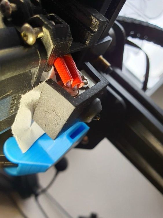

Serge62 Posté(e) Février 15, 2023 Auteur Posté(e) Février 15, 2023 il y a 2 minutes, Morganne46 a dit : 'est à dire, est-ce que tu le met à fond pour faire chauffer ta buse ? J'ai du mal à comprendre ton problème pour le coup, j'espère que quelqu'un vas trouvé la solution Non je le mets pas à fond. Je disais simplement que j'avais aussi essayé d'imprimer de l'abs et je suis monté à 250 °C pour le faire, même si je sais que c'est déconseillé avec un PTFE. C'est pour ça à la base que j'avais acheté un hotend mirco-swiss, mais je n'ai jamais réussi à le régler (enfin, ça c'est une autre histoire). En ce qui concerne mon problème de PID, je suis parvenu à faire un PID à 215°C. Mais pour cela, j'ai du placer un petit morceau de papier entre le ventilateur et le bloc de chauffe. Ce Fan Duct ne guide pas l'air (à la différence du Hero Me), du coup, j'ai l'impression que le ventilateur refroidit le bloc de chauffe. Par contre, je comprends toujours pas pourquoi ça fonctionnait avant sous Marlin...

methylene67 Posté(e) Février 15, 2023 Posté(e) Février 15, 2023 Salut, déjà dans verify_heater décommente max_error: 120 Parce que là, à la moindre variation anormale, ça plante. Ensuite, en effet, si ça souffle sur ton bloc de chauffe ce n'est pas bon et cela peut justement entrainer ton erreur. Donc refait le test sans le papier et avec la ligne décommentée. Cela devrait fonctionner, même si ton PID sera sûrement perturbé/faussé par le Fan en question.
Serge62 Posté(e) Février 15, 2023 Auteur Posté(e) Février 15, 2023 (modifié) Merci @Morganne46 et @methylene67 Ton sujet parle quand même de ce souci de ventilateur. Je vais tenter de changer pour un moins puissant. Je vais essayer aussi de faire une pièce qui isole le bloc de chauffe et de l'ajouter au fan duct. Pour ce qui est d'une cartouche de chauffe défectueuse, j'ai du mal à y croire. Mais bon, à force de monter démonter pourquoi pas. Effectivement, je pense que modifier max_error va perturber le calcul, ce qui n'aura pas le résultat attendu. Je peux aussi essayer de voir si j'arrive à faire monter la température à 250°C Modifié (le) Février 15, 2023 par Serge62

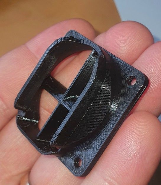

Serge62 Posté(e) Février 15, 2023 Auteur Posté(e) Février 15, 2023 (modifié) Je ne savais pas @methylene67, que l'on pouvait baisser la vitesse du ventilateur de hotend... Je vais chercher comment faire ça. Je viens de remplacer le ventilateur que j'avais mis (un sumo 40x20), par celui d'origine creality (40x10). Mon PID à 215 °C s'est déroulé sans problème. Je vais quand même concevoir cette pièce pour isoler le bloc de chauffe. Pour ta question sur le design fan duct que j'utilise, il ne guide pas l'air. C'est un peu comme sur l'origine. C'est pour cela que j'avais testé le Hero Me. Lui guidait bien l'air, mais a aussi un autre souci de conception (le maintien du hotend). Pas évident de trouver un fan duct parfait, à moins que vous en ayez un à me conseiller avec lequel je puisse faire du direct drive. Modifié (le) Février 15, 2023 par Serge62

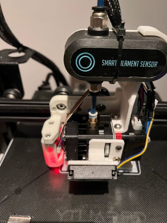

Serge62 Posté(e) Février 15, 2023 Auteur Posté(e) Février 15, 2023 Il y a 3 heures, Morganne46 a dit : BTT H2 Revo 2S Hello, Tu as des photos ? En fait, j'ai testé le micro swiss, mais je ne suis pas arrivé à le faire fonctionné correctement. En gros, j'avais pour le PLA, une qualité inférieure au hotend d'origine. Ca donne quoi pour toi cet extrudeur ?

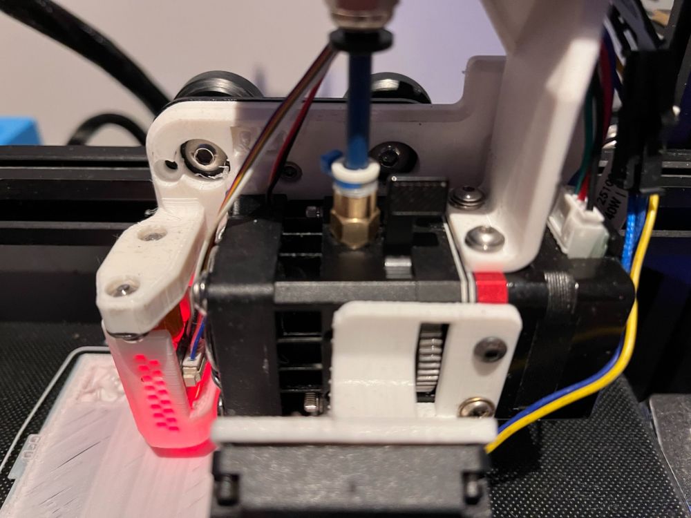

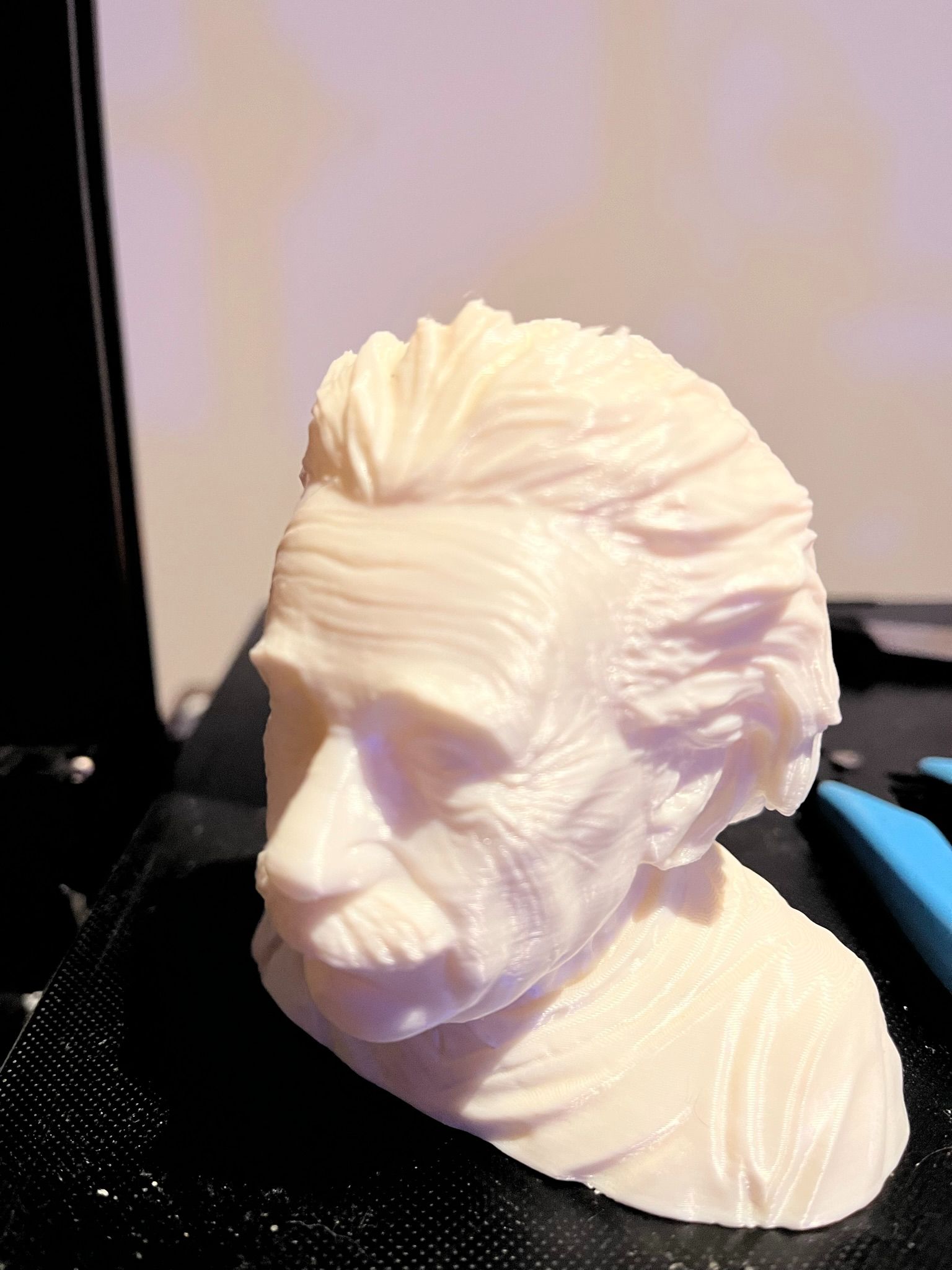

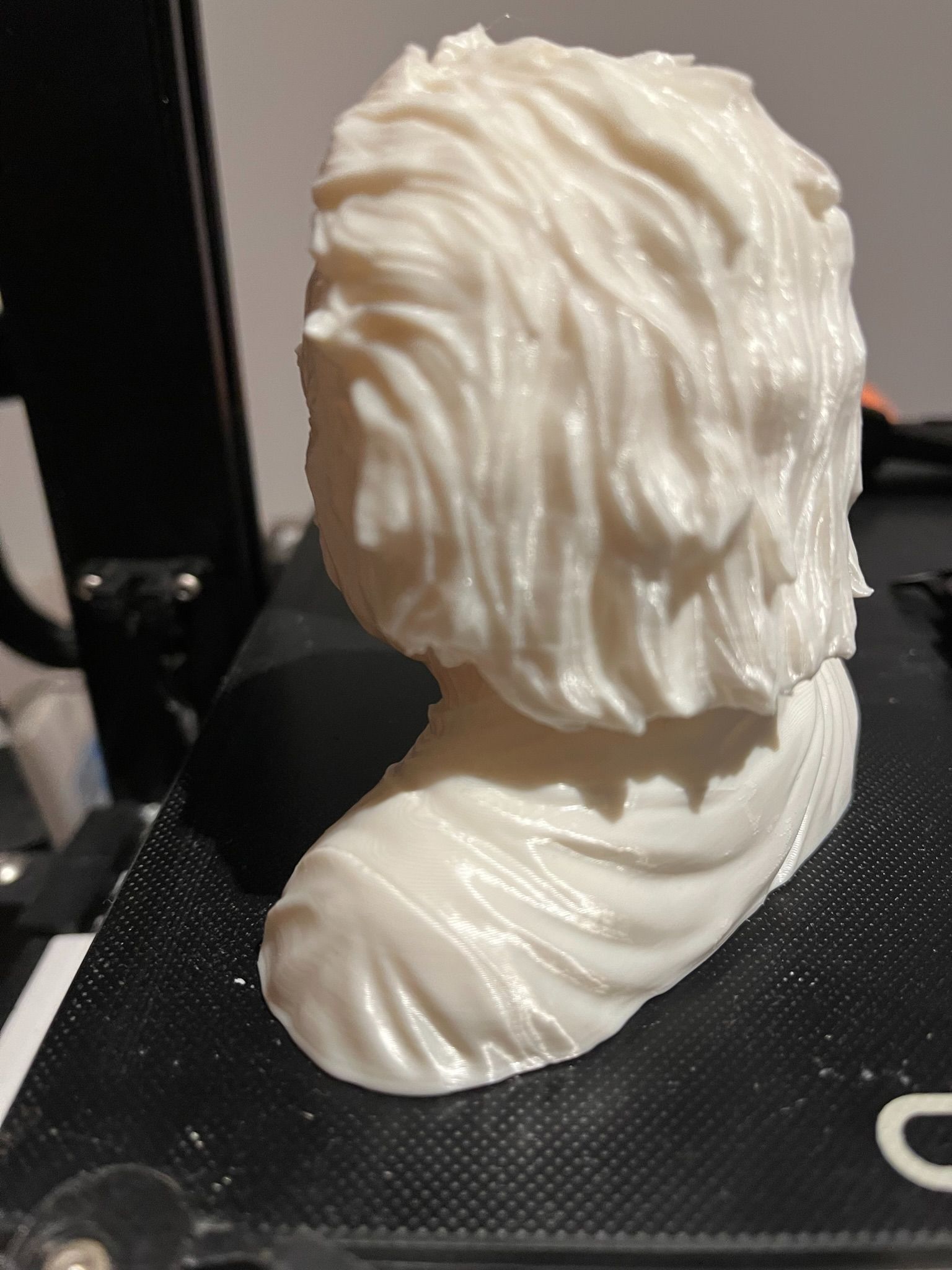

Morganne46 Posté(e) Février 15, 2023 Posté(e) Février 15, 2023 (modifié) @Serge62 C'est un extrudeur Bigtreetech fais en collaboration avec ED3, direct drive bien sûr avec système de remplacement des buses à la main, sans aucune clef. Niveau qualité, il est super top, tout en alu, vis de pression, c'est un beau bébé super bien penser, j'avais le H2, j'ai remplacé par le H2 revo 2S En image sur ma Ender 3, ça donne ça: Je ne peux pas montré le système de buse, vu que j'imprime, niveau qualité d'impression c'est du E3D, du bon, mélangé à Bigtreetech c'est le top, il est relativement léger, et accepte des vitesses asser grande sous klipper sans dégradation. En vidéo ça donne ça : Niveau qualité d'impression, ça donne ça, imprimé à 100mm/s de moyenne. Modifié (le) Février 15, 2023 par Morganne46 1
Serge62 Posté(e) Février 15, 2023 Auteur Posté(e) Février 15, 2023 (modifié) Je découvre, c'est impressionnant. La qualité d'impression a l'air vraiment top. Merci pour l'info. Sur Internet par contre, peu d'informations Modifié (le) Février 15, 2023 par Serge62
Serge62 Posté(e) Février 17, 2023 Auteur Posté(e) Février 17, 2023 Salut @Morganne46, J'essaie d'imprimer du PETG et je vois que c'est quand même pas évident avec un hotend d'origine. J'ai quand même trouvé un guide pour l'air du ventilateur sur Thingiverse pour mon Fan Duct, j'aurai pas à le faire moi même Pour le PID, ça se passe très bien maintenant. Donc pour résumé, j'imprime très bien le PLA, mais pour le PETG sous Klipper, c'est plus compliqué. Par exemple, je n'arrive pas à imprimer la tour de calibrage pour le pressure advance. Les couches ne se collent pas ensemble. Du coup, je ne peux pas régler le PA pour mon PETG. Suis monté pourtant à 240°C. Avec le PTFE c'est pas top cette température. Je suis obligé aussi de mettre très peu ou pas du tout de ventilation. Pour autant, j'ai parfois un manque de matière entre les lignes d'impression. C'est discret, mais ça montre que c'est toujours pas ça. Je suis très intéressé par ton extrudeur et comme mon anniversaire approche à grand pas... Je voulais avoir quelques infos. La pièce que tu as prise en photo, c'est du PLA ? Avec le micro swiss, le PETG, c'était nikel, mais le PLA, c'était pas top. Est-ce que cette extrudeur permet d'imprimer avec la même qualité le PETG, le PLA et l'ABS dont j'ai une bobine aussi. Merci pour ton aide.
