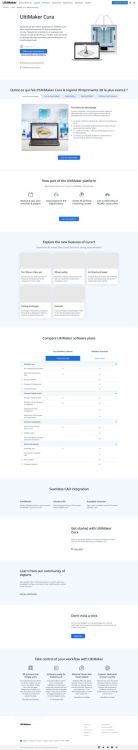

chrisno Posté(e) Février 17, 2023 Auteur Posté(e) Février 17, 2023 j'ai téléchargé CURA,mais je n'arrive pas a acceder aux fichiers,ça me demande de m'abonner ,
PPAC Posté(e) Février 17, 2023 Posté(e) Février 17, 2023 il y a 11 minutes, chrisno a dit : j'ai téléchargé CURA,mais je n'arrive pas a acceder aux fichiers,ça me demande de m'abonner , Il y a besoins de créer un compte Ultimaker pour accéder au Marché en ligne. Sinon fait nous une capture d'ecran du truc. Car, je ne suis pas sur de comprendre.

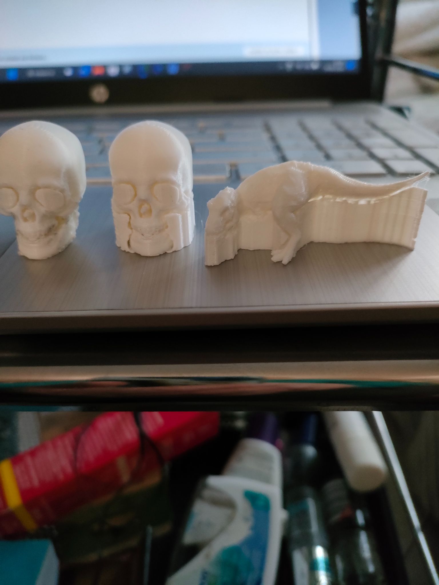

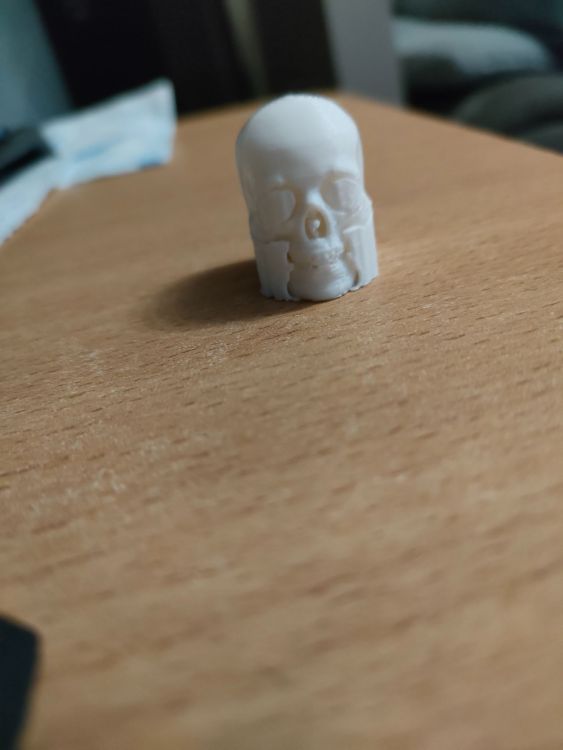

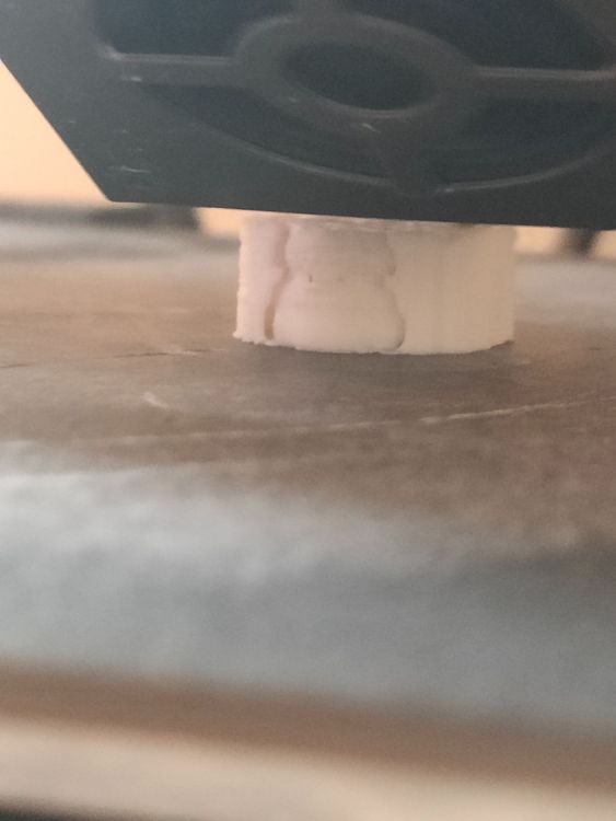

chrisno Posté(e) Février 18, 2023 Auteur Posté(e) Février 18, 2023 (modifié) Le 17/02/2023 at 13:40, PPAC a dit : ? https://www.google.com/search?q=Base+Ultimaker+Cura -> voila merci beaucoup PPAC pour cette vidéo explicite,j'ai installé CURA en suivant les étapes une a une,j'ai, suite a cela envoyé un fichier a imprimer sur la carte sd que j'ai formaté comme précisé par HYOTI et j'ai lancé une impression a par de cela,maintenant les objets peuvent etre retiré sans peine,mais il y a un soucis a la base de l'objet ça fait comme un socle,qui de plus est solidaire du reste de la pièce,j'ai je pense mal effectué un ou des paramétrage mais je ne vois pas ou..j'ai fait une photo de l'impression en cours(au début) et une photo de l'impression finie,merci de vos conseils..et de votre patience... Modifié (le) Février 18, 2023 par chrisno
PPAC Posté(e) Février 19, 2023 Posté(e) Février 19, 2023 Il y a 19 heures, chrisno a dit : mais il y a un soucis a la base de l'objet ça fait comme un socle,qui de plus est solidaire du reste de la pièce,j'ai je pense mal effectué un ou des paramétrage mais je ne vois pas ou..j'ai fait une photo de l'impression en cours(au début) et une photo de l'impression finie,merci de vos conseils..et de votre patience... Je ne sais pas si tu parle d'une bordure ou des supports ... Prend le temps d'installer le plugin "Settings guide" via la "Marché en ligne" de Ultimaker Cura, et de bien l'étudier. Le 17/05/2021 at 17:03, PPAC a dit : Je recommande d'installer en même temps les plug-ins / greffons "Settings Guide" qui permet d'avoir des informations très utiles concernant les différents paramètres. De plus, tout en bas de la liste de ce guide, se trouve une section «Troubleshooting». "Mesh Tools" qui permet par exemple de corriger des erreurs de modèle 3D mal formés de fichier .stl .
chrisno Posté(e) Février 19, 2023 Auteur Posté(e) Février 19, 2023 oui je vais telecharger ces pluggins merci,en fait je parle de ces socles sur lesquels sont ces objets,comme le lézard ici et la tete,celle de gauche je l'ai" dépiautée",je ne sait pas si ces supports sont logique?
PPAC Posté(e) Février 19, 2023 Posté(e) Février 19, 2023 il y a 14 minutes, chrisno a dit : en fait je parle de ces socles sur lesquels sont ces objets,comme le lézard ici et la tete,celle de gauche je l'ai" dépiautée",je ne sait pas si ces supports sont logique? Donc tu parle des supports d'impressions. Cela se paramètres sous le trancheur,le settings guide te donnera pleins d'infos car il y en a plusieurs type avec beaucoup de truc paramétrable... Prend bien le temps de regarder les résultats de la découpe (l'onglet aperçu ) couche par couche pour éviter les mauvaise surprises. Bon essais.
