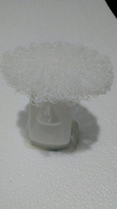

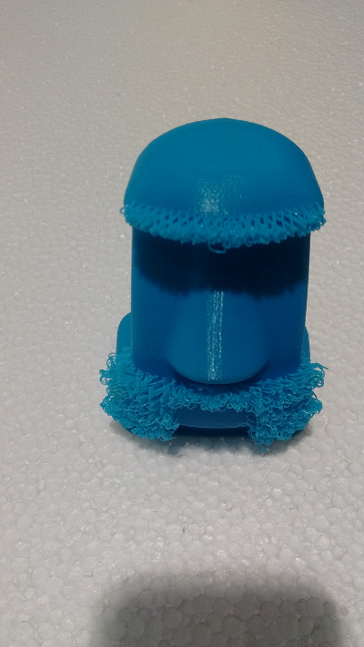

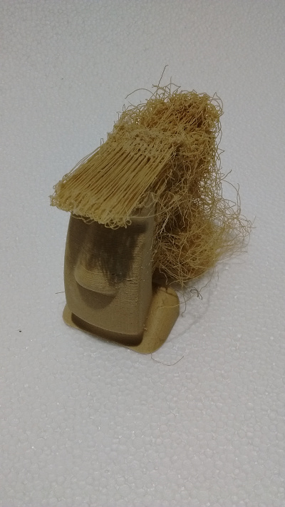

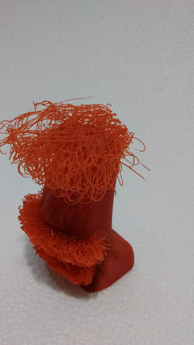

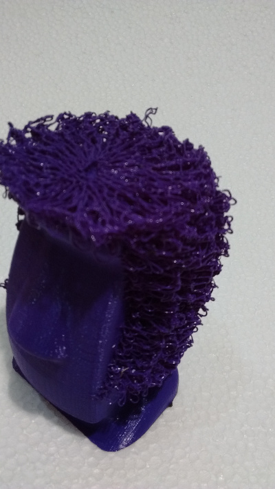

J'ai vu sur un salon les réalisations d'un artiste qui créait des figurines avec des " cheveux ou de la barbe". On peut voir des prototype ici
Avez vous une idée de la manière dont il a modélisé puis réalisé ses figurines ?
Olivier
Bonjour
Pour une partie des cheveux, effectivement un stylo 3D pourrait être utilisé, mais, pour les avoir eu en main, la régularité de certaines zones (la barbe ) me font plutôt penser à un mécanisme d'imprimante.( le bleu en particulier). En plus, le fait qu'ils aient été reproduit à plusieurs exemplaires identiques plaide pour l'utilisation de l'imprimante.
il y a 36 minutes, dams83 a dit :
C'est fait à l'aide de l'imprimante, 1 barre du diamètre de la buse, comme les Super flowers de petersm sur thingiverse : http://www.thingiverse.com/thing:240158 ou le Furry Vase de Daniel Norée :
J'ai pas encore testé la technique ;)
Oui voila, c'est sa que je tentais d'expliquer, je ne trouvais plus le lien. Merci
