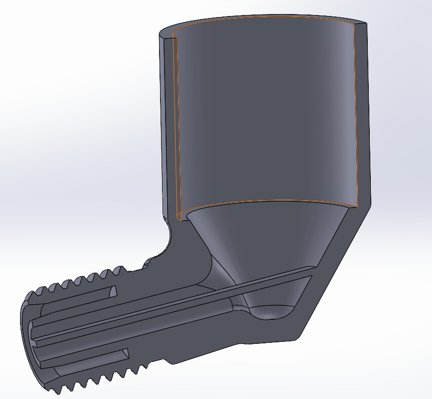

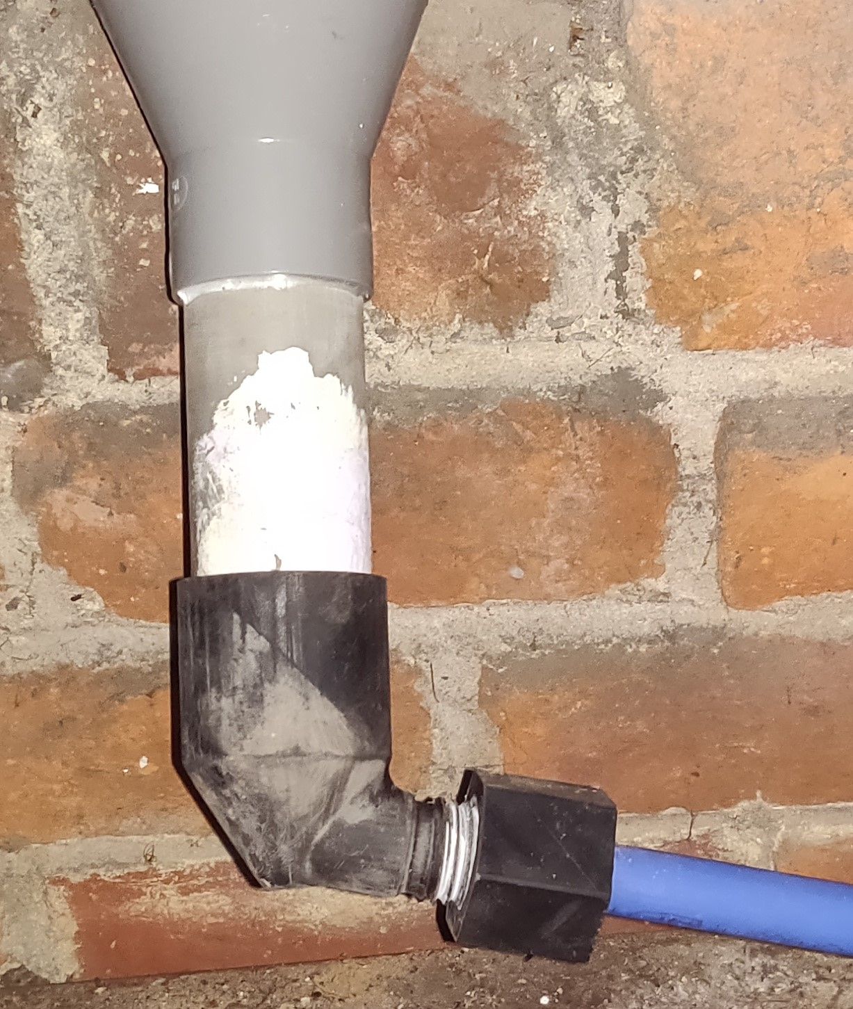

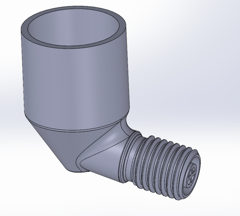

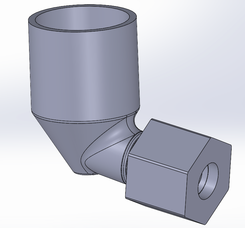

Et puis, arrive ma Mono X, et j'avais une pièce un peu chiante à faire. Je la voyais difficile à faire sur mes FDM.

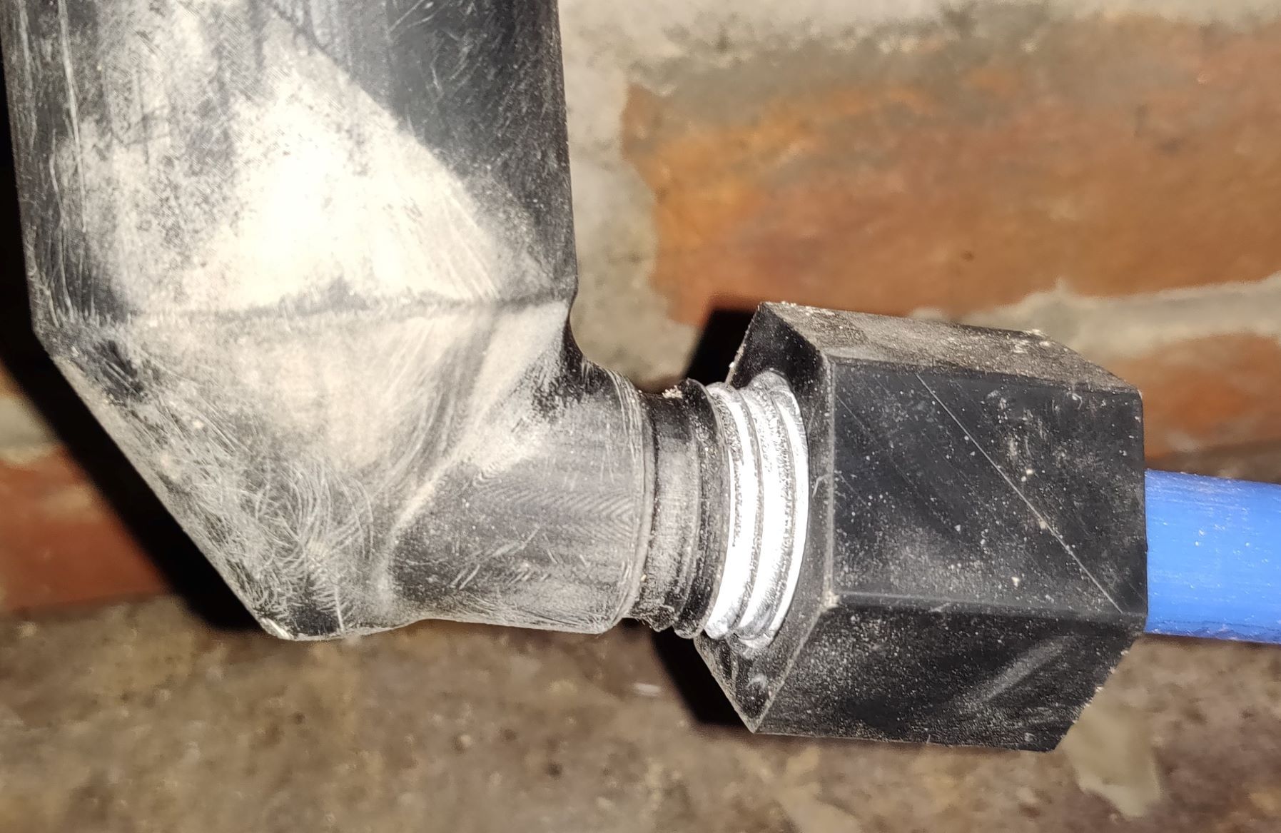

image.thumb.png.900f3add558bdf36e948805c486d1120.pngimage.thumb.png.ae97317cfe43a098bcbadf498ee7b12c.pngimage.thumb.png.d9bc497e9ae546db3491634fac41efb4.png

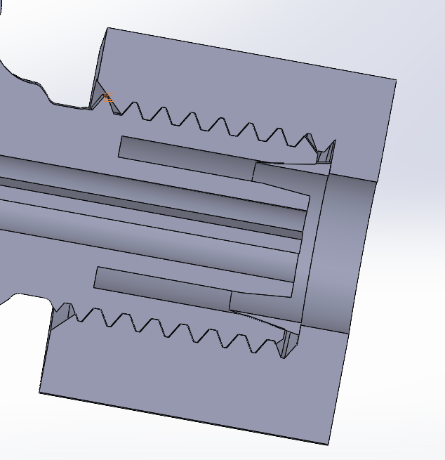

Pour faire simple, j'adapte sur un tube PVC de Ø40, un tube Ø16/12. L'écrou est en M24x3, et un hexagone de 36 et trou de passage du tube Ø17. Et pour finir une bague conique.
Pour être sur que ça se monte, j'avais ajouté (et retiré) des dixièmes pour les interfaces avec les tubes à la conception. En gros, par exemple j'étais à Ø40.5 sur mon modèle au nominal.
J'imprime l'ensemble en partant de ma compensation de +1% sur la Mono X.
Et là, j'ai quelques surprises.
Le Ø40.5, je le mesure à 40.2 (sur la grosse pièces)
Sur le coup, je me dis que c'est pas trop grave. le reste va se monter. Effectivement, le tube Ø16/12 se monte dans le logement et la bague conique aussi.
Je vais pour visser l'écrou, et c'est là que les petits ennuis commencent.
Le premier filet ne prend pas. Un coup de papier de 80. Ca commence à prendre le premier filet, mais punaise c'est raide.
Et puis je prends mon pied à coulisse, l’hexagone fait 36,5 au lieu de 36, le Ø17 fait 16.8, et le diamètre de filet fait 20.6 au lieu de 20.8.
Après plusieurs minutes, entre ponçage, rodage et cloques aux mains, le tout est monté à blanc, et monté finalement.
Alors non, pas de photos des pièces réelles.
Ma grande question, c'est pourquoi lors de la même impression, avec donc les mêmes réglages, la même compensation, la plus grosse pièce est légèrement plus petite, la plus petite pièce est bonne, et la moyenne à gonfler disproportionnellement?

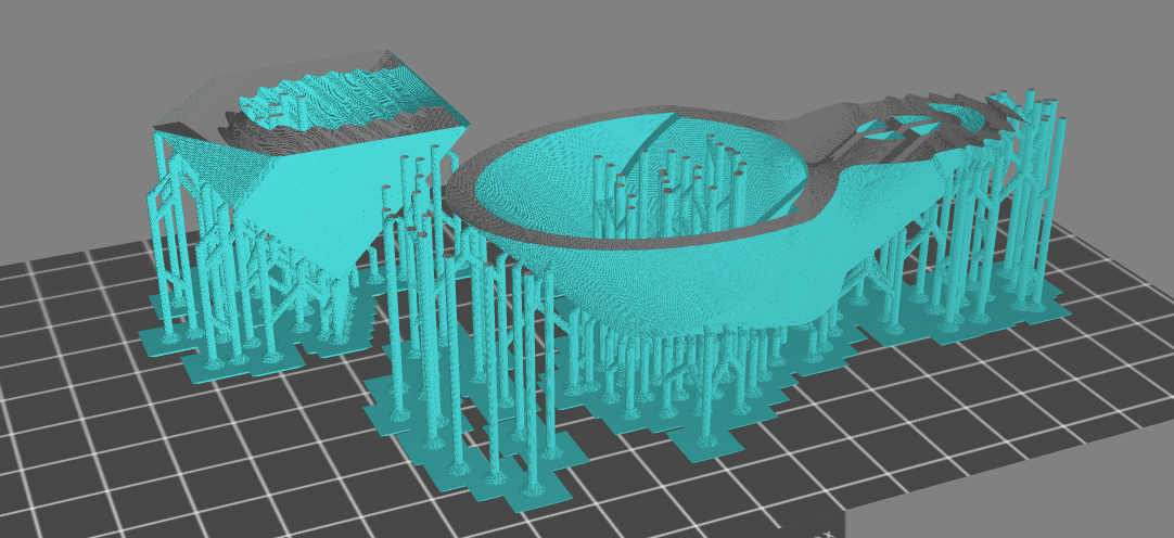

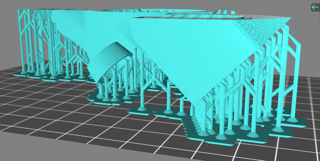

Voici des vues des supports
image.thumb.png.dd19b771836b523acb3114d7f91b5303.pngimage.thumb.png.415e0be20951f4cd0fac38cea0ca320b.png
Il n'y a pas de drame en soit, mais ça m'interpelle quand même d'avoir une telle disparité. Comme dit auparavant une grosse pièce plus petite uniformément, une petite pièce au nominal, mais ce foutu écrou qui a "gonflé" (plus petit intérieurement et plus gros extérieurement).
