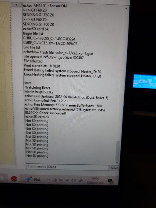

Le résultat final la buse est effeure le plateau. Je lance un test d'impression avec CE5_xyzCalibration_cube.gcode (230° buse et 80° plateau) et quand la buse a 221° là la température redescend et j'ai "Error : failed, system stopped Heated_ID: E0" (fichier joint copie d'écran Pronterface" et sur l'écran de l'imprimate "HEATING FAILDE E1, PRINT HALTED, PLEASE RESET".
Je pense que c'est un autre souci qui n'a rien avoir avec ma question départ. Pour info, j'ai vérifié les connexions entre la buse et la carte mére pour vérifier, je n'ai rien vu (pas de cable endommagé, ou fils mals sérré sur la carte ou débranché ou autres...)

j'ai lancé le PIDs de la buse comme indiqué "voir ce message" la température de la buse va bien jusqu'à 210° et une sauvegarde M500 (cf. fichier joint), je n'ai pas l'option dans le firmware pour le lit donc je ne l'ai pas fait pour le bed.
J'ai relancé un test mais sans succés. Mon test d'impression "CE5_xyzCalibration_cube_V1.gcode" intégre la temperature de 200° pour la buse et 50° pour le lit. Quand la température de la buse arrive à 192°, la température redescend et refait une nouvelle tentative à nouveau en echec et j'ai un message d'erreur sur l'écran LCD "HEATING FAILED : E1, PREINT HALTED, PLEASE RESET" et voir également les erreurs dans  le fichier joint sur Pronterface.

Merci pour ta réponse et j'ai fait les vérifications et les réglages z, PID et extruder mais j'ai toujours mon problème quand je lance le test de "calibration", en cherchant je suis en train de me demander si c'est pas un souci de "cartouche chauffante" de la buse.
J'ai déjà vu un post sur cette erreur, tu as bien l isolant sur la tête de chauffe ?
Et j'ai eu moi même ce message sur une ender3, j'ai juste remplacé la cartouche chauffante, ce n'est pas vraiment compliqué et de mémoire ça doit coûter une quinzaine d'euros.

parfois, c'est simplement la sonde de température qui n'est pas bien maintenue dans son logement. Il faudrait vérifier que la vis de maintien est efficace. Attention, il ne faut pas trop la serrer sous peine de faire un court-circuit. 😱
Est-ce que tu peux fournir un fichier gcode pour que l'on regarde ton gcode de démarrage?

De retour, j'ai tout repris à zéro (vérification raccordement carte, les fils, la buse, les vis, firmware, calibrage) avec toutes les informations que vous m'avez transmis.
La joie a été de courte durée après avoir fait M303 E0 S200 C8, fixé les valeurs et sauvegardé. J'ai vérifié que la vis de maintien est bien vissée.
J'ai pu relancer un test de "calibration", l'impression c'est bien déroulé sans message (ci-dessous) mais malheureusement le lendemain j'ai refait un nouveau test et là j'ai nouveau le message d'erreur :
