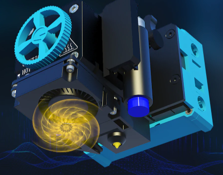

Je n'avais pas encore entendu parlé de la SV06 ni de sa grande soeur la "+".
Ca à l'air de regrouper un peu tout ce que l'on cherche en une seule machine.
Par contre il y a juste une chose qui me laisse un peu perplexe :
Je viens d'avoir récemment une pièce qui s'est décrochée et a finie en choucroute ...
Qu'est ce qu'il advient de ce ventilo, fixé horizontalement juste à côté de la buse dans ce cas ?
Il n'est pas un peu exposé ?
J'en conviens, la choucroute n'est pas un but en soi ... mais ça arrive et si en plus d'un bon démontage nettoyage tu gagnes un ventilo HS ...

Le 27/02/2023 at 15:03, Titouvol a dit :
Le ventilo souffle vers le plateau... donc je m'inquièterais pas trop, au pire tu colles une grille style mesh
T'es sûr de toi ?
On voit la sortie de la turbine à côté de la buse. Donc je dirais plutôt que celui là aspire pour ventiler le heartbreak.
Oui bien entendu qu'on peut rajouter des choses, mais je trouve étonnant de le laisser nu d'origine.
Et quand bien même il soufflerait, vu la puissance des ventilos face au filament durcit d'une choucroute, je doute que ça le sauve.
