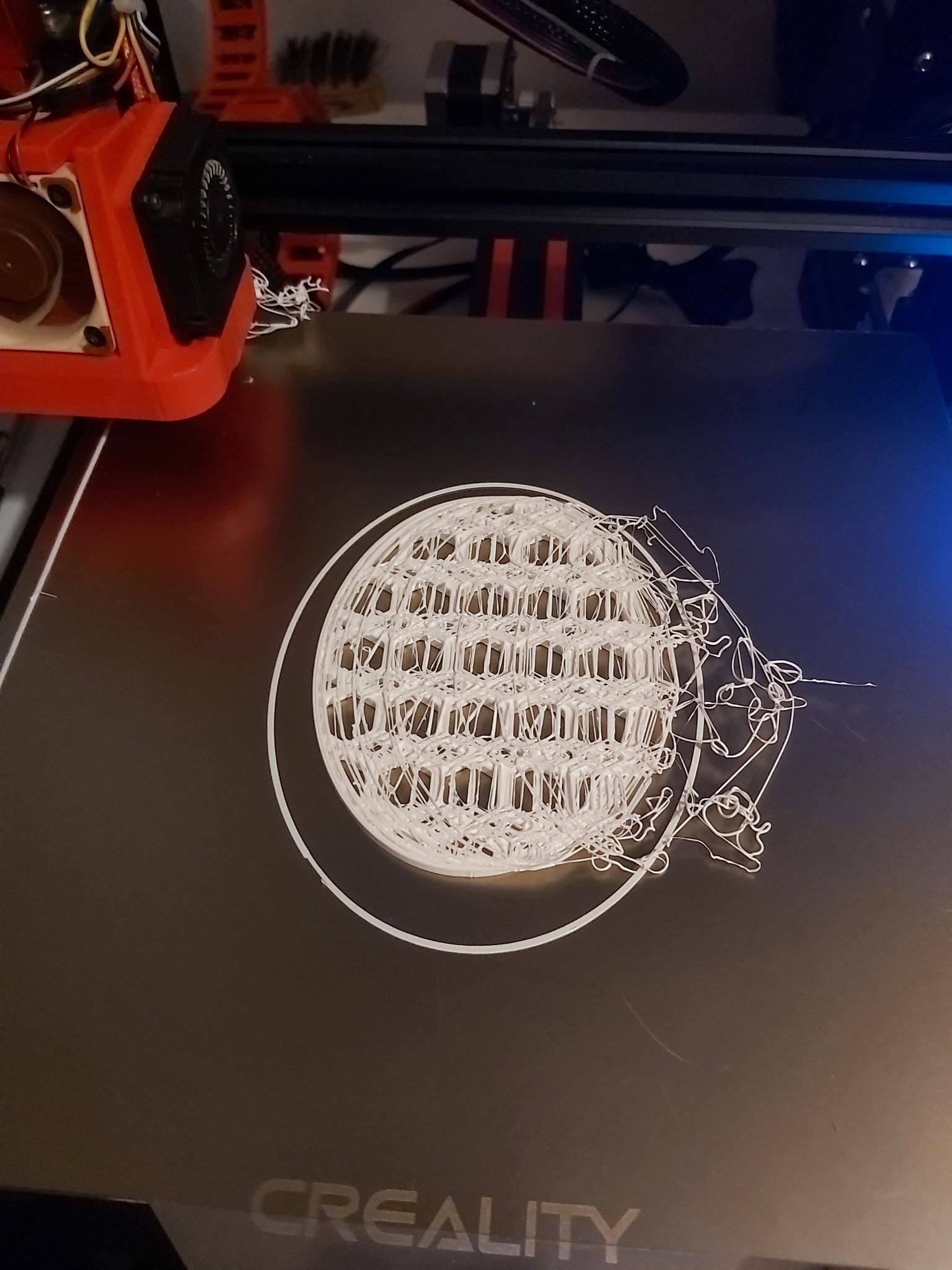

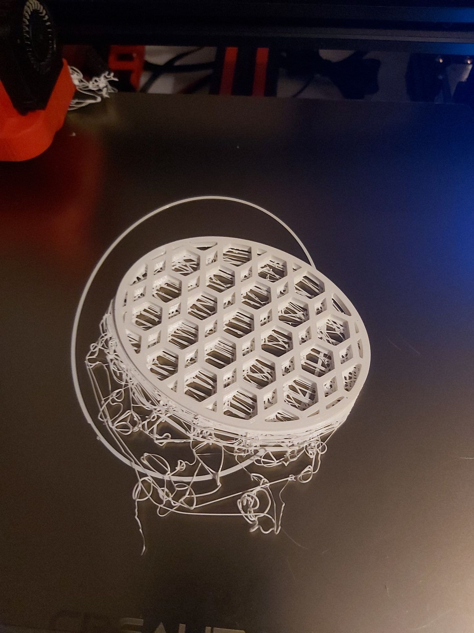

Bonjour, je viens d avoir un souci sur mon ender 3 pro que je n ai jamais eu auparavant.j ai eu de couches qui se sont décalé au fur et à mesure sur l axe x .le début à bien démarrer puis vèrs le milieu de l impression sa a commencé.
Pourriez vous m aider svp
Cordialement
Je viens de découvrir l origine du problème
La poulie était mal serré
Dsl de vous avoir déranger

Cela peut arriver aussi lorsque tu as des soucis d'adhésion, content de voir que tu as trouvé tout seul.
pour mettre résolu, c'est de mémoire lorsque toi, l'auteur du message répond, tu dois pouvoir le faire.
