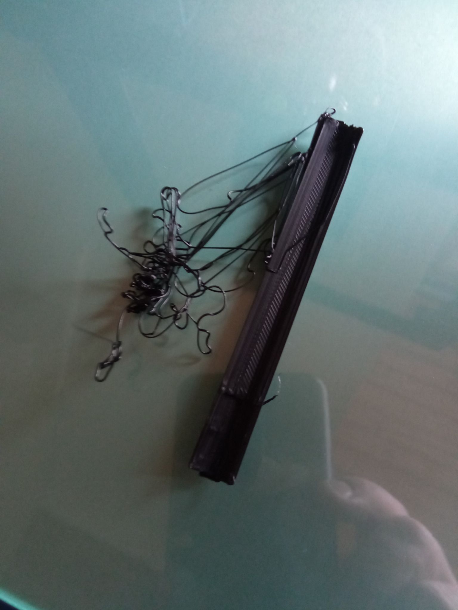

J'ai effectué le réglage comme indiqué dans la vidéo à l'aide de l'outil fourni.
Nouvel essai et résultat identique, la pièce bouge sur le plateau au bout de quelques secondes. J'ai dû rater un truc...
Ci-joint une photo de ce qui aurait dû devenir un dé 🙄

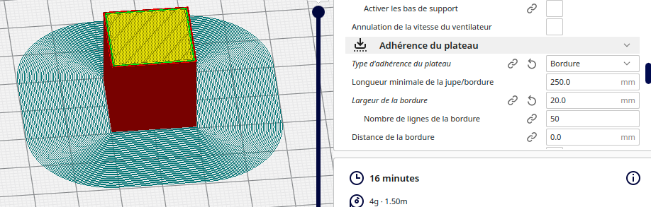

Définitivement, là, pour moi, le Z Offset n'est pas encore correctement ajusté. Car le filament n'est pas suffisamment écrasé sur le plateau. ( Aussi un nettoyage a l'IPA 99.9% du plateau ne fera pas de mal car riens que des traces de doigts peuvent gêner l’adhérence. )
Pour avoir une meilleur visibilité lors de l'impression, enlever le capot de la tête.
Et pour avoir plus de temps pour ajuster le Z Offset, tranche le cube avec une grande bordure.

Grâce à votre aide, j'ai pu réaliser ma première œuvre 😁
Comme vous me l'aviez indiqué, un ajustement d'1 mm dans les paramètres de l'imprimante a réglé le problème. Le temps que je comprenne comment faire et voilà.
