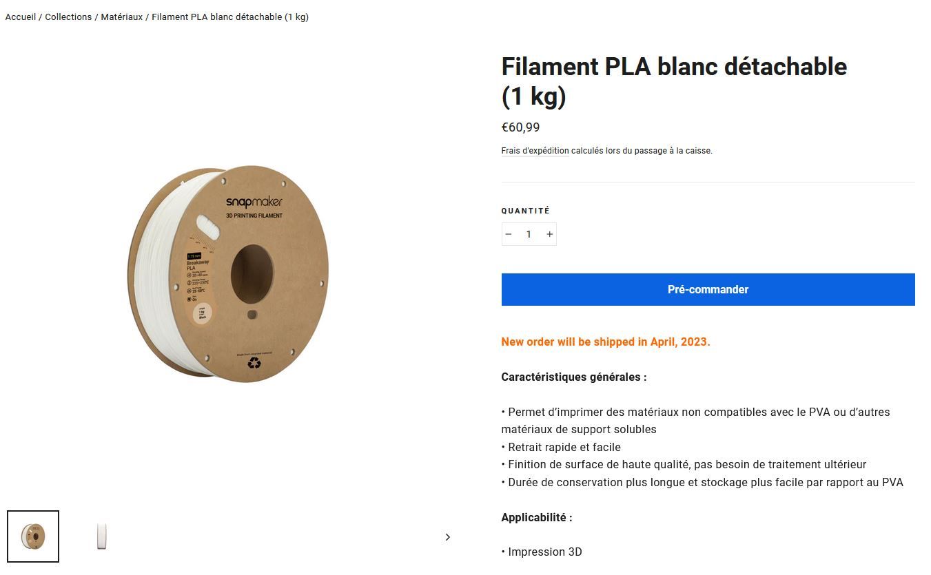

Avec l'Artisan, j'ai reçu deux bobines de filaments. La première est une bobine de PLA "standard", mais la seconde est un produit que je ne connais pas : du PLA détachable.
Évidement, pas de fiche technique précise dans le carton ni sur le site, seulement ces explications ci-dessous. ce n'est pas du PVA donc il se retire à sec (Savate va bien trouver une blague). Il est utilisable avec du PLA, PVB et TPU.
Si vous connaissez ce type de filament, merci pour votre avis et vos conseils.

Est-ce qu'il ne s'agit pas d'un filament comme celui que BambuLab (encore eux désolé 😄) propose ?
Il est en vente ici (version pour le PA/PET ici)

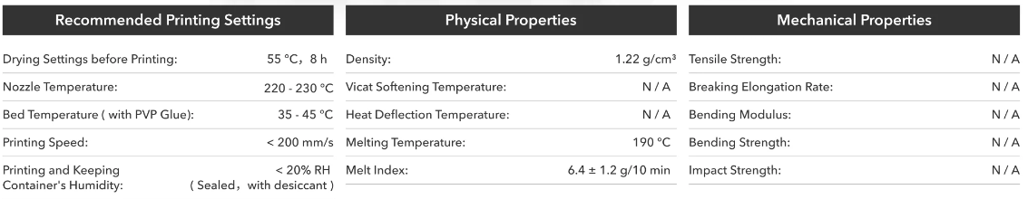

Ils donnent quelques infos sur leur site, si jamais ça peut t'aider :
J'en utilise régulièrement et je trouve ça vraiment pas mal, ça coute cher donc ça s'utilise avec modération mais pour l'interface entre le support et la pièce imprimée c'est vraiment bien, les supports se retirent quasiment tout seul (parfois une simple flexion de la plaque les fait se décoller).
