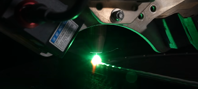

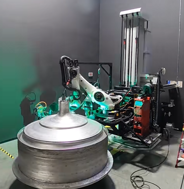

Ils ont pour cela conçu leur imprimante nommée Stargate et les algorithmes qui vont avec. Pour faire simple, c'est un énorme bras et un plateau tournant. Le bras est alimenté par un filament d'un alliage spécifique d'aluminium (qu'ils ont conçu) et une combinaison de lasers et de soudage à l'arc plasma vient faire fondre le filament qui est déposé sur le plateau qui tourne (pour faire une fusée cylindrique c'est parfait).
