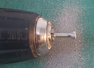

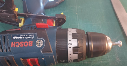

ETAPE 1 : préparer la tête de la vis M6
  • Récupérez une vis M6 de longueur de 40 mm ou plus.
  • La tête doit être cylindrique. Une tête fendue pour tournevis plat aura l'avantage de centrer la scie à métaux comme on va le voir.
  • Positionnez la vis dans le mandrin de la perceuse.
  • Utilisez un serre-joint ou un adhésif pour caler la gâchette à une vitesse de rotation assez modérée.
  • Utilisez la lime avec des mouvements de va et vient pour réduire la tête à un diamètre proche de 7 mm.

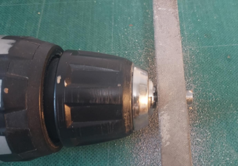

ETAPE 2: usinage de la partie fileté sous tête.
  • Il faut réduire le diamètre de la vis sous la tête à un diamètre légèrement inférieur à 5 mm sur une longueur proche de 15mm
  • Procédez comme pour l'étape 1 avec des mouvements de va et vient jusqu'à ce que les filets M6 disparaissent presque complètement.image.png.99a274fed8f9c21668acaf12ea25939d.png

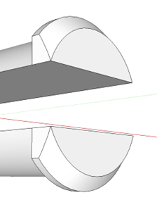

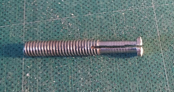

ETAPE 3: fendre à la scie à métaux la tête de la vis sur 15 mm à 20 mm
  • Utilisez un étau pour tenir la vis, la fente dans la tête permet de bien commencer le découpage
  • Utilisez une scie à métaux classique et découpez 15 mm à 20 mm (cote prise à partir du dessous de la tête)

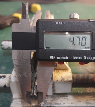

ETAPE 5: former la tête pour qu'elle passe par la cage centrale du roulement.
  • Limez les 2 cotés de la tête en face du trait de scie pour obtenir une cote de 4,5 mm
  • Limez ensuite la partie restante pour réduire sa hauteur vers 5,5 mm

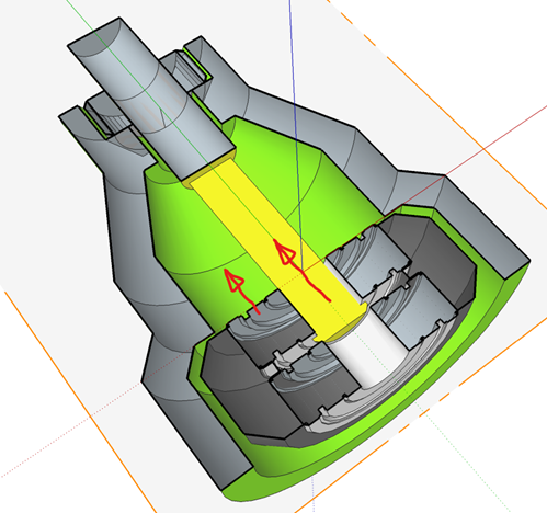

    ETAPE 6: Impression de la cloche et mise en place de l'écrou M6
  • Impression la tête en bas, sans support et avec bordure, couche ep 0,2 mm, remplissage à 100%, du PLA suffit.
  • L'écrou M6 prend place dans le logement situé sur le petit coté

Utilisation
  • prendre la vis seule et le galet.
  • Recentrez la rondelle laiton entre les deux roulements du galet pour faciliter la mise en place de la vis.
  • Utilisez une pince pour rapprocher les 2 cotés de la tête et passer la tête dans la cage du roulement.
  • Relâchez et poussez la vis jusqu'à ce que la tête soit bien calée entre les 2 roulements.
  • Vissez la vis + le galet dans la cloche.
  • Utilisez le petit tournevis plat en le passant par le roulement libre jusqu'à la tête de la vis.
  • Vissez pour sortir le roulement, le tournevis va maintenir la tête ouverte, ce qui assure l’extraction du roulement.
  • Voila, c'est fait !

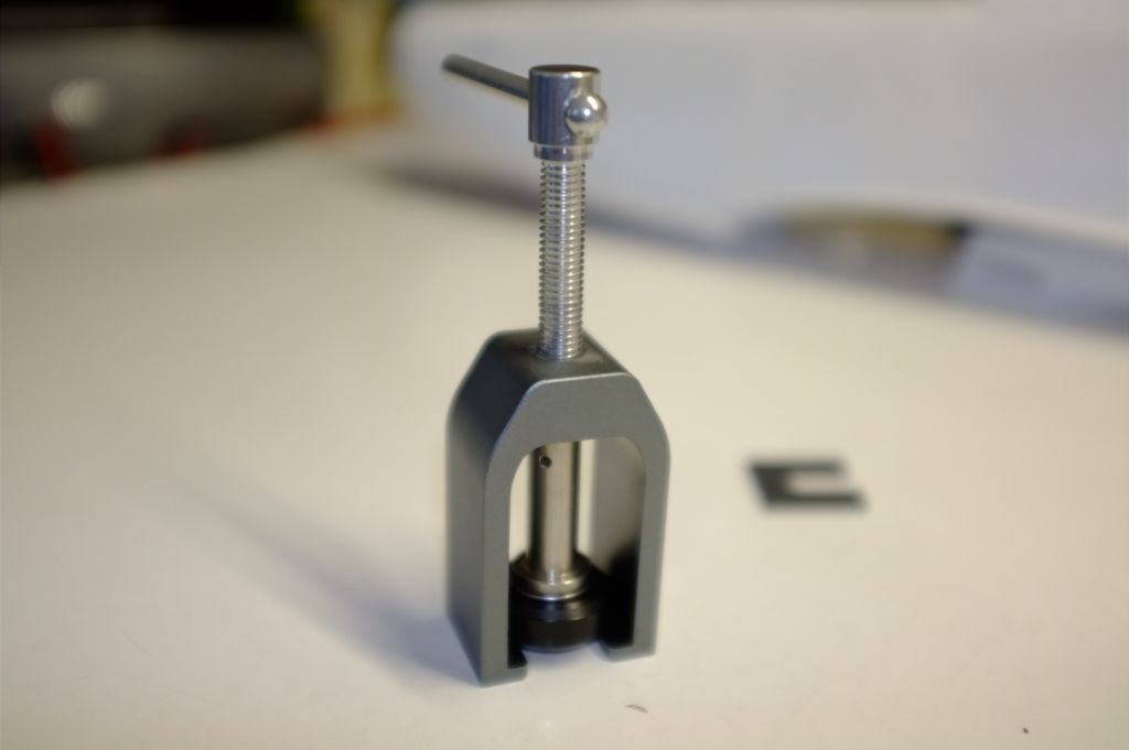

En ce qui me concerne j'ai essayé avec un arrache roulement de modélisme, ça ne marche pas, il y a une lèvre dans la bande qui les sépare.

Salut @Funboard29, oui, il y a un épaulement interne, c'est pour cela que mon système vient se mettre entre les deux roulements pour les sortir un par un.
Je comprends mieux pourquoi tu penses que c'est indémontable. Si tu pousses depuis l'extérieur, tu ne peux pas sortir le roulement sans arracher l'épaulement et détruire la bande de roulement.

Pour finir, une petite vue en coupe de l'extracteur:

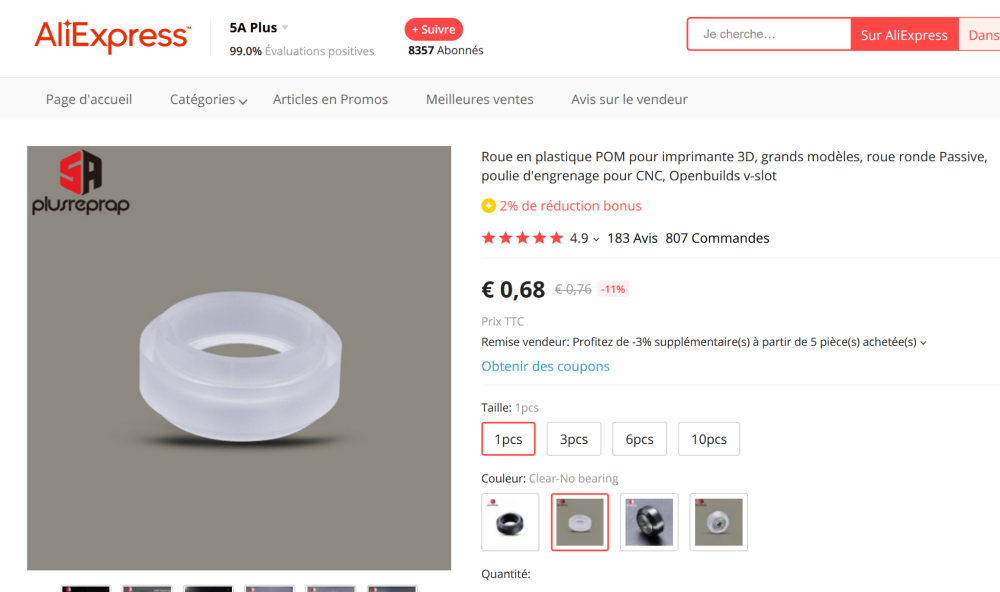

Merci, j'ai retrouvé sur Aliexpress. ils ne sont pas très nombreux à en vendre.
Ici ou
Quel c.n, j'enrage, je viens de faire une commande chez BigTree, ils en vendent !

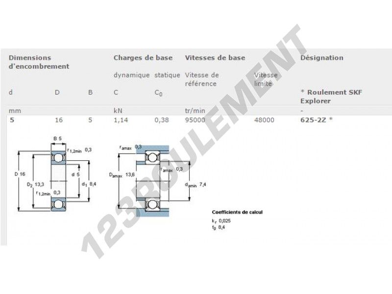

Juste pour info, un document sur le roulement SKF chez 123roulement.
Attention, ne jamais acheter des roulements référencés C3, explications 123roulement.
"C3, C4
Signifie "jeu interne augmenté". Souvent appelé haute vitesse, cela signifie que le roulement est prévu pour des vitesses de rotations élevées, et températures modérément élevées. ATTENTION, un roulement à jeu interne augmenté n’aura pas un fonctionnement optimal à vitesse faible."
