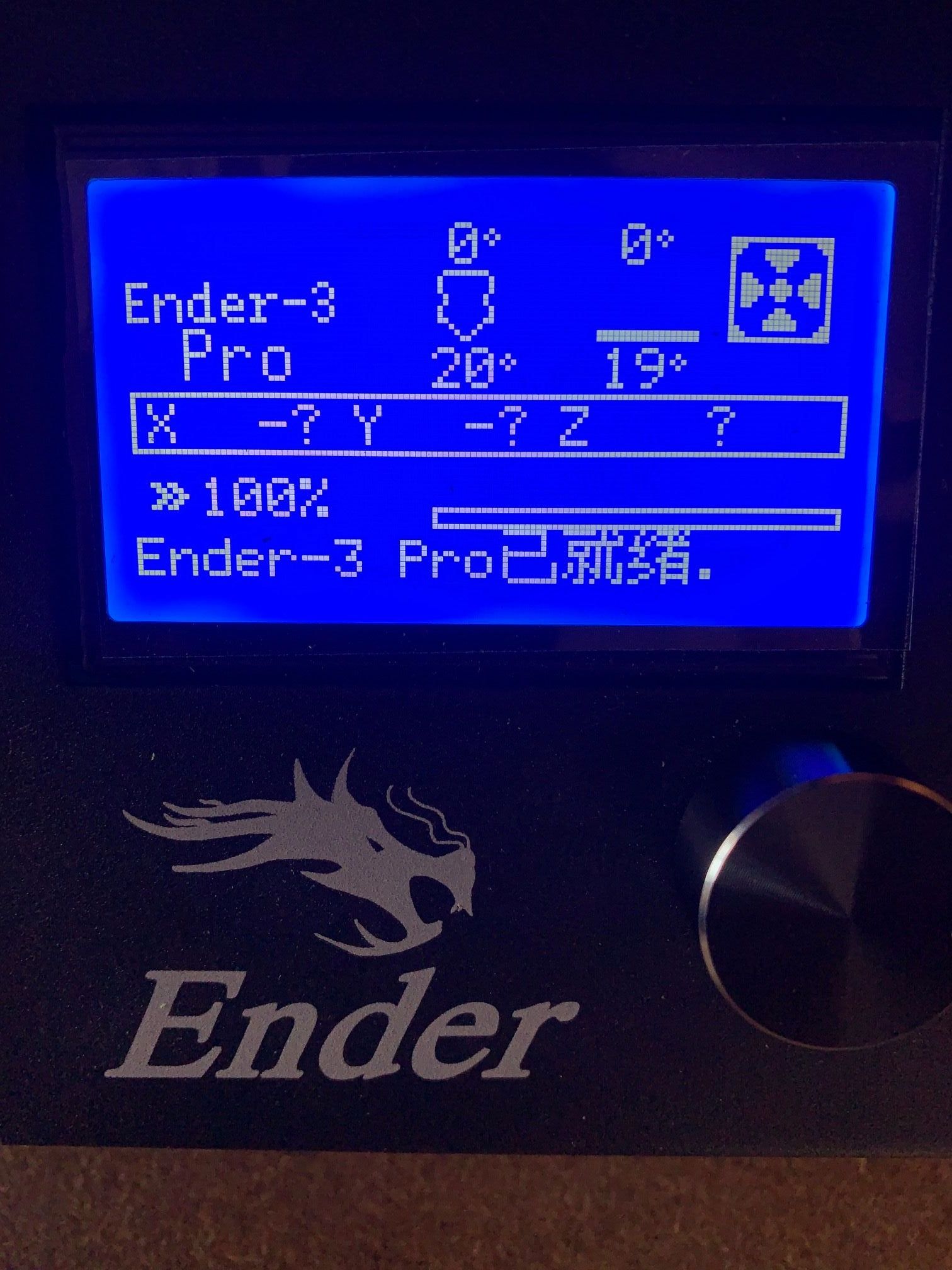

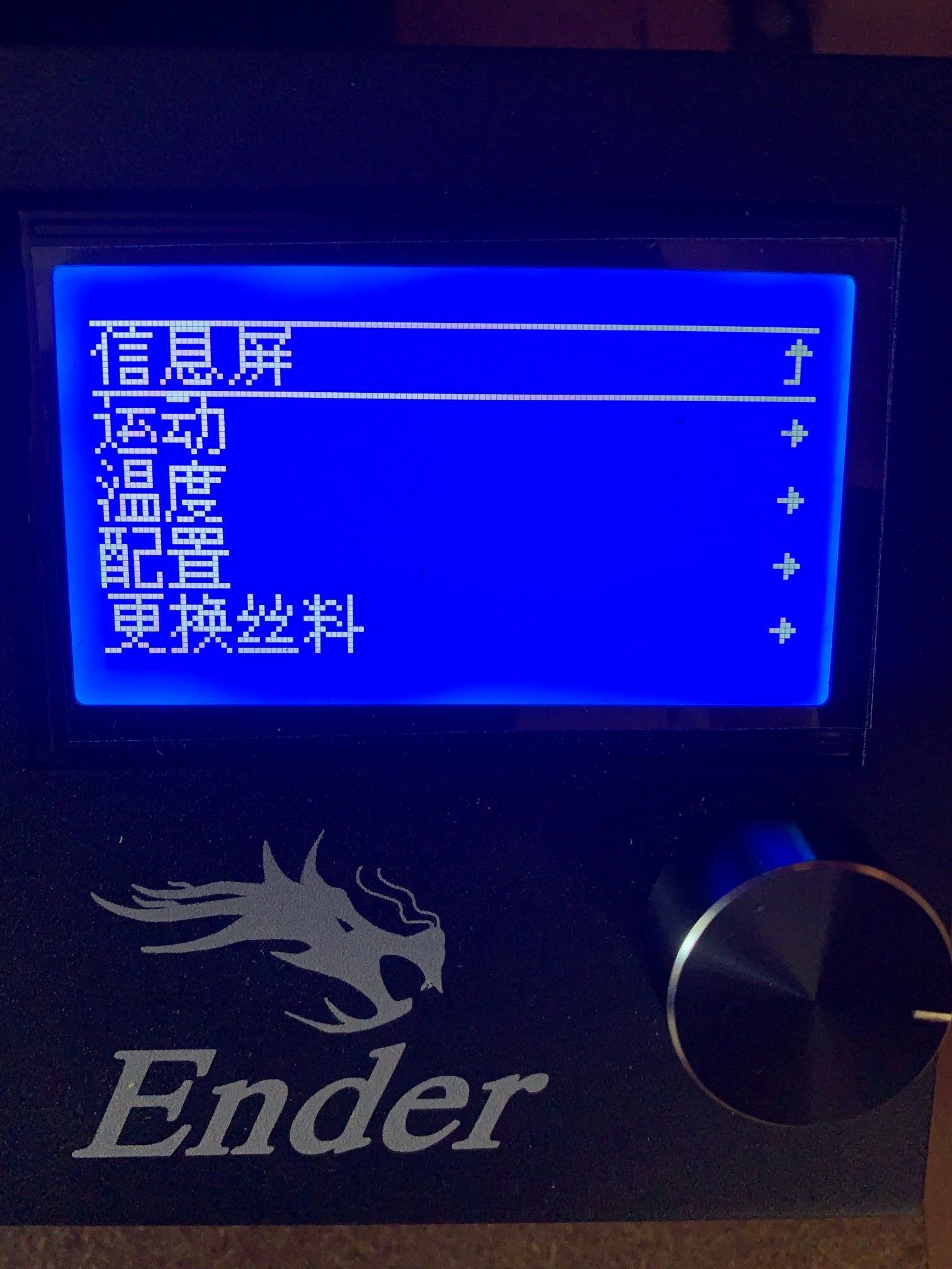

PatBauch Posté(e) Février 26, 2023 Partager Posté(e) Février 26, 2023 J'ai voulu faire une mise à jour du logiciel. j'ai donc regardé la version de ma carte : V 4 2 2 et le logiciel Marlin 2.0.8.2 j'ai ensuite téléchargé sur une carte SD formatée NTFS le nouveau fichier .bin et ai mis ma carte dans le lecteur de l'imprimante puis allumé celle-ci maintenant , mon écran est en chinois et je ne peux plus rien faire car impossible à lire Comment revenir à la situation antérieure et surtout en français ou une langue compréhensible pour moi merci d'avance, et surtout ayez pitié de mon âge Lien vers le commentaire Partager sur d’autres sites More sharing options...

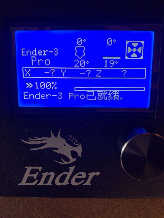

PatBauch Posté(e) Février 26, 2023 Auteur Partager Posté(e) Février 26, 2023 C'est ce que j'ai fait, j'ai récupéré le fichier : GD-Ender-3 ProHW4.2.2SW2.0.8.2CRTouchFilamentEuropeMulti.bin Je l'ai mis sur une carte micro SD, puis mis ma carte dans l'imprimante et allumé celle-ci. mais aucun résultat, comme ci l'imprimante ne lisait pas la carte et j'obtiens les écrans suivants : En fait, j'ai l'impression que l'imprimante ne lit plus la carte Lien vers le commentaire Partager sur d’autres sites More sharing options...
hyoti Posté(e) Février 26, 2023 Partager Posté(e) Février 26, 2023 Il y a 3 heures, PatBauch a dit : J'ai voulu faire une mise à jour du logiciel. j'ai donc regardé la version de ma carte : V 4 2 2 et le logiciel Marlin 2.0.8.2 j'ai ensuite téléchargé sur une carte SD formatée NTFS le nouveau fichier .bin et ai mis ma carte dans le lecteur de l'imprimante puis allumé celle-ci maintenant , mon écran est en chinois et je ne peux plus rien faire car impossible à lire Comment revenir à la situation antérieure et surtout en français ou une langue compréhensible pour moi merci d'avance, et surtout ayez pitié de mon âge Bonjour @PatBauch Normalement, une carte ender3 V4.2.2 ne lit pas les cartes formatées en NTFS ou au moins les .bin du firmware. Reformate la carte en FAT 32 4096 et met le xxx.bin sur la racine de la carte. Attention, si tu es sous windows, il te faut une carte µSD pas plus grande que 16 Go ou tu ne pourras pas la formater en FAT 32. Lien vers le commentaire Partager sur d’autres sites More sharing options...
