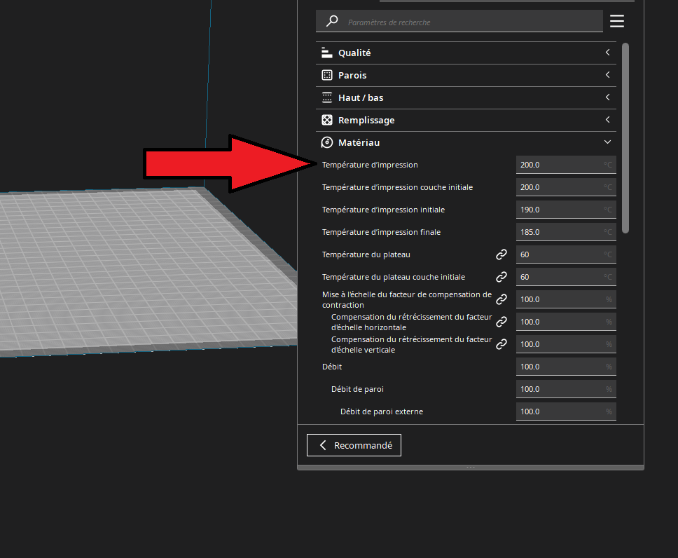

J'arrive à la fin de ma bobine et je me suis aperçu que lorsque j'effectue une impression si je change la température du fil dans cura lors de l'impression celle-ci ne change pas (la température de cura n'est pas prit en compte).
Auriez vous une idée de ce que je dois faire pour pouvoir de nouveau la changer?

Salut et bienvenue sur le forum,
Es-tu sûr d'avoir modifié la température au bon endroit?
Citation
Si c'est bien le cas, il faudrait que tu fournisses le fichier Gcode où la température n'est pas respectée, en précisant la température que tu as indiquée dans Cura et celle affichée sur l'imprimante.
Au fait, tu imprimes en USB ou via une carte SD?

J'imprime directement en Usb et je change bien la température à cette endroit mais lorsque je lance l'impression la température elle est toujours là même.  L'ancien propriétaire peut-il avoir bloqué cette température ? J'ai déjà essayé d'imprimé un fichier que l'on m'avait donné (une tour de température) mais l'imprimante a tout imprimé sans faire de changement de température.

Lors d'un test cette après midi, j'ai régler la température sur 210. Le prechauffage ce fait bien à 210 mais lorsque l'impression commence elle passe à 215.
Voici les paramètres G-Codes que je trouve dans Cura.

Dans ton Gcode de démarrage la température est a 215° et ton plateau 55°
Supprime M104 S215 et M140 S55 dans le Gcode de démarrage.  Qui a configuré  cura, toi ?

Merci Medmed,
Non j ai acheté l'imprimante d'occasion et j ai juste installé cura sans rien modifier dedans (mise à part de sélectionner le modèle).
Le G-Code de démarrage ce trouve directement dans l'imprimante?
Je ferai un nouveau test en retirant les deux ligne et je vous tiendrai informé si cela fonctionne.
