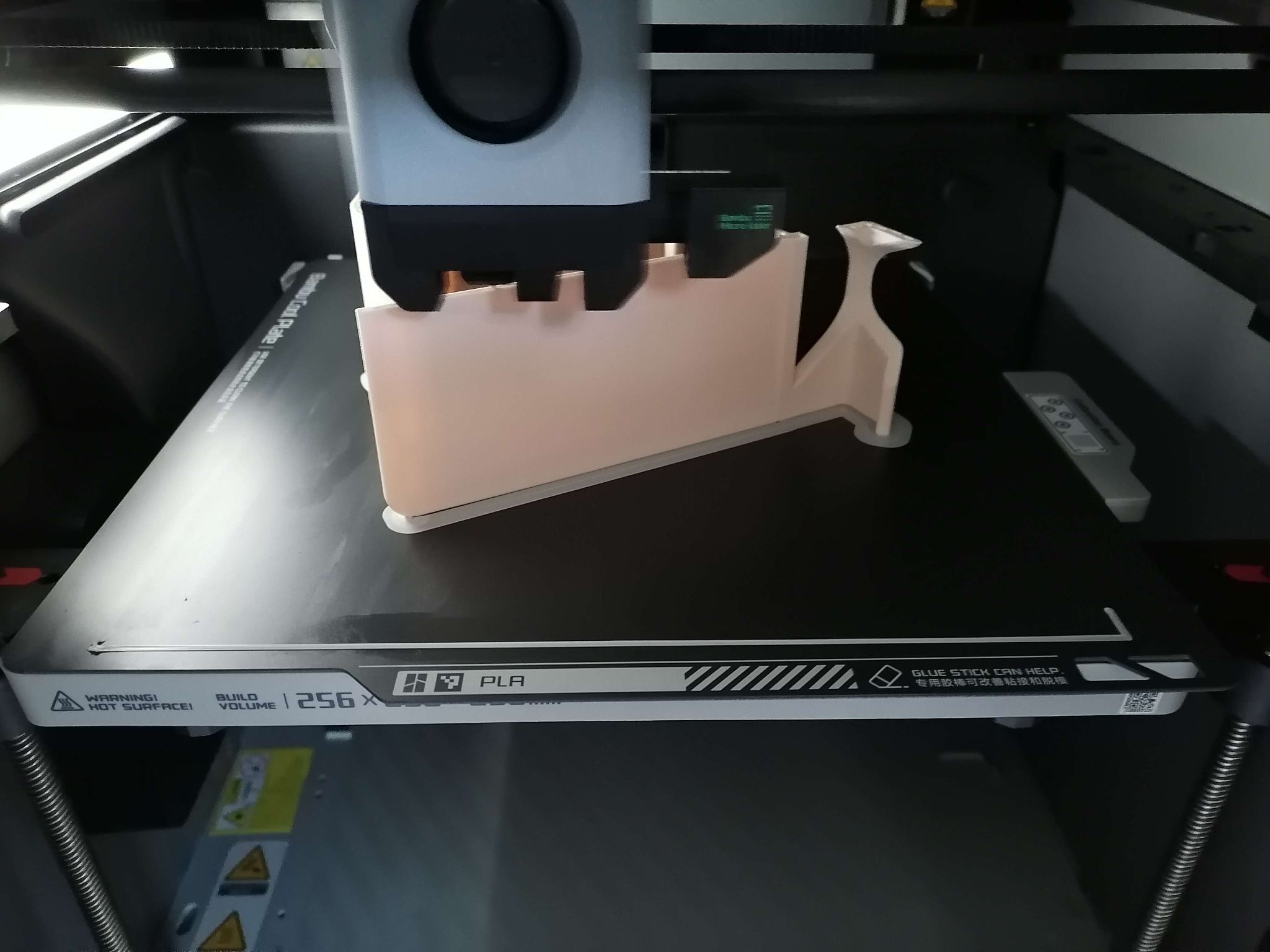

Je suis un peu déconcerté au sujet de ma bambu lab X1C sur le sujet du LIDAR/Inspection première couche.
Sur mes premiers print intégré dans le bambou lab il les réalisait sans soucis, je lui validais avant de lancer le print et il s'exécutait !Mais sur les print envoyer par Bambu Lab studio, quand il les imprime il ne fait pas les inspections, malgré le fait que les options sont bien cochées au démarrage sur l'imprimante et dans les options. (inspection première couche, étalonnage du débit).
À chaque démarrage d'impression, il effectue bien la mise à niveau si je lui demande, mais juste après il ne regarde pas l'étiquette de la plaque, il ne fait pas le paterne de ligne pour le lidar et il part directement sur l'impression.
J'aurai raté une option dans bambou lab studio ? (j'ai bien cherché mais je ne trouve rien)
Un exemple du seul trait sans l'étalonnage de débit

Je viens de trouver l'erreur, sur bambu Lab c'était en natif la Bambu P1P sur la selection de l'imprimante, donc les print ne prenait pas en compte le LIDAR.
