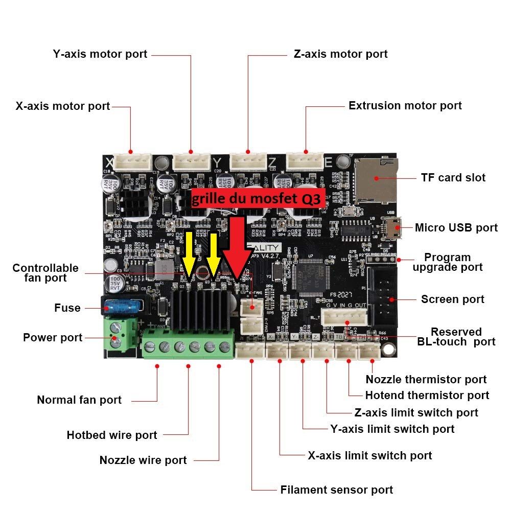

Autant pour le ventilateur de filament (fils bleu-jaune de la vidéo), c'est pas bon signe, autant pour le ventilo (fils rouge/noir) c'est très étonnant car les broches viennent directement de l'alimentation de la carte 🥴 sur le bornier Normal Fan Port: attention carte V4.2.7
Citation
Pour le ventilateur du filament, il faudrait vérifier la tension sur la grille du transistor Mosfet Q3 (Q1 sur la photo de la v4.2.7 😉 ) pour savoir si le transistor reçoit la commande du microcontrôleur. La mesure est à effectuer lorsque le ventilateur est à 0% et à 100%. Si la tension est différente (0V passe à 5V), alors c'est sûrement un problème de transistor Mosfet Q3 🥴.

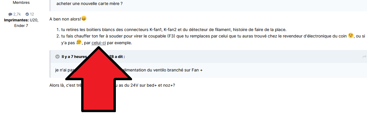

  1. tu retires les boitiers blancs des connecteurs K-fan1, K-fan2 et du détecteur de filament, histoire de faire de la place.
  2. tu fais chauffer ton fer à souder pour virer le coupable (F3) que tu remplaces par celui que tu auras trouvé chez le revendeur d'électronique du coin 😉, ou si y'a pas 😥, par celui-ci par exemple.
