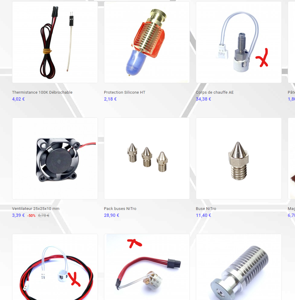

Bonjour @Biologix
Non il ne te manque pas de gros bloc "carré",
C'est un corps de chauffe cylindrique, je ne suis pas sûr que cela soit d'origine.
Cela ressemble à cela :
 Il ressemble beaucoup au corps de chauffe AE de chez hotends.fr
La sonde de température doit pouvoir s'acheter seule.
@Fourmi
peut-être celle de la première photo ?

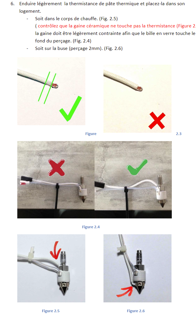

Les deux fils du haut sont pour la résistance chauffante, le tour blanc est normalement un morceau de céramique servant d'isolant.
Pour la thermistance il doit y avoir un trou dans la buse, A riori pas de soudure ce type de corps chauffant peut monté facilement à 300)C voir 400 °C.
voir image ci-dessous.
Et si c'est une AIO voilà la notice de montage qui peut te servir.
Manuel-Hotend-AiO_EvO.pdf
Top merci ! Super utile !
En effet, la thermistance a carrément cassé et je vois maintenant la bille de verre ! J'ai réussi à la retirer. Je pense que simplement une thermistance et ça devrait le faire !

Tu peux la commander directement chez hotends.fr. @Fourmise chargera de te l'expédier une fois ta commande passée : https://www.hotends.fr/fr/electronique/49-thermistance-100k-debrochable.html
Pour ton information, c'est bien une tête AIO et ce n'est pas la tête originelle d'une CR10. As-tu la chaussette silicone qui préserve la cartouche de chauffe ?
Juste un conseil, fais bien attention aux fixation électriques (soudures) de la cartouche de chauffe en céramique car ce n'est pas ressoudable 😉

J'ai reçu mes sondes !
Comment faire tenir la bille de verre à l'intérieur du trou ? C'est pour ça qu'il faut de la pâte thermique, pour que ça colle ? Ou est-ce qu'il faut plier le fil fragile de façon à ce que ça reste dans le trou ?
Je n'ai pas ce type de hotend (céramique), je ne peux pas trop te conseiller.
Le rôle de la pâte thermique est d'assurer une meilleure conductivité thermique entre la sonde et le corps de chauffe (ou la buse).
peut-être que cela aide à caler, en tout cas il y a besoin de plier les fils fragiles en douceur pour tenir la sonde en place, comme sur les photos du manuel  hotends AIO.
Regarde aussi si tu n'as pas un emplacement pour la sonde sur (dans) le corps de chauffe.
Sur mes hotends j'ai soit une sonde sous forme de cartouche bloquée par une vis ou le même type que toi avec une vis qui écrase légèrement les fils (Pas trop ou court-circuit). 😉
La thermistance sur les tête AiO peut soit se placer sur la buse (il faut une buse Nitro de hotends.fr) ou plus classiquement sur le corps de chauffe. La précision de mesure de la température sera meilleure quand placée sur la buse mais ça ne joue pas «énormément». Quand placée sur la buse, il faut y mettre un peu de pâte thermique et surtout bien mettre la chaussette en silicone sinon elle ne tiendra pas en place 😉
Tu peux consulter le manuel de montage, page 5 point 6
