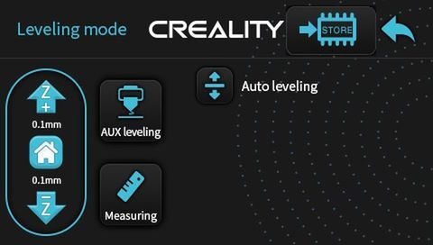

pommeverte Posté(e) Juillet 8, 2023 Posté(e) Juillet 8, 2023 Salut, Il y a 5 heures, silvertriple a dit : Le levelling n'est pas possible avec cette version comment ça? tu n'as pas ce menu? Citation
silvertriple Posté(e) Juillet 8, 2023 Auteur Posté(e) Juillet 8, 2023 Il y a 3 heures, pommeverte a dit : Salut, comment ça? tu n'as pas ce menu? si, le menu est présent, mais cela ne fonctionne pas...
pommeverte Posté(e) Juillet 9, 2023 Posté(e) Juillet 9, 2023 Salut, Ce n'est pas parce que le plateau chauffe avant le palpage?
silvertriple Posté(e) Juillet 9, 2023 Auteur Posté(e) Juillet 9, 2023 il y a 43 minutes, pommeverte a dit : Salut, Ce n'est pas parce que le plateau chauffe avant le palpage? je n'en suis pas sûr, mais quand je touche l'un des boutons, apparemment rien ne se passe... Et en regardant les norme de nommage associées aux fichiers, il devrait y avoir une version BLT pour le BL Touch et elle s'avère introuvable
pommeverte Posté(e) Juillet 9, 2023 Posté(e) Juillet 9, 2023 il y a une heure, silvertriple a dit : en regardant les norme de nommage associées aux fichiers, il devrait y avoir une version BLT pour le BL Touch et elle s'avère introuvable tu parles de cette version: Le 24/06/2023 at 16:51, pommeverte a dit : pour la carte-mère: E5P_BIL_DW7.4.7.hex.zip trouvé sur cette page Dans le doute, voici le firmware compilé à partir des sources V7.4.7 pour la carte-mère: E5P_BIL_MC_DW7.4.7.hex L'écran reste inchangé. Sinon, tu peux lancer le nivellement en imprimant ce fichier qui fait chauffer le plateau à 70°C avant le palpage et inclus la sauvegarde du résultat: SaveMatrice.gcode
