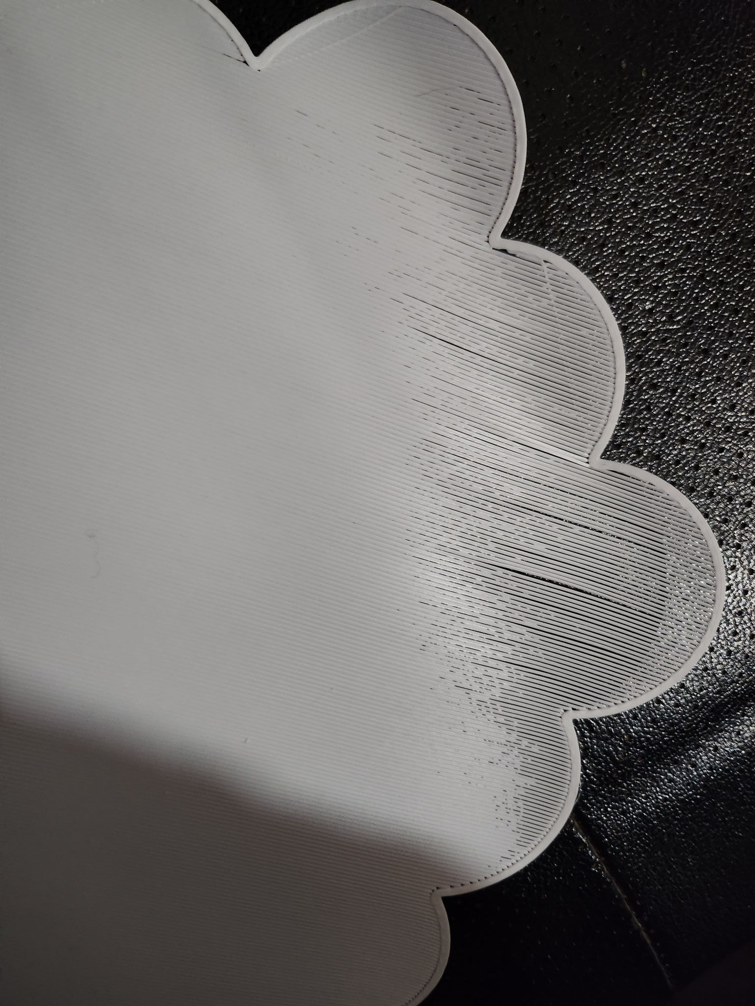

santamaria Posté(e) Mars 6, 2023 Partager Posté(e) Mars 6, 2023 Bonsoir à tous ! Me revoilà avec un défaut Je pensais à un problème de nivellement mais quand je regarde mon plateau via Mainsail il est plutôt propre. De plus j'avais refait une calibration end stop, plateau et Z offset. Si une âme charitable pourrai eclairee ma petite lamterne Lien vers le commentaire Partager sur d’autres sites More sharing options...
PPAC Posté(e) Mars 7, 2023 Partager Posté(e) Mars 7, 2023 Il y a 7 heures, santamaria a dit : Salutation ! Cela me fait penser a un "Linear advance" K Factor mal ajusté. Mais comme tu parle de Mainsail tu dois etre sous klipper et là je ne sais pas. Lien vers le commentaire Partager sur d’autres sites More sharing options...
Motard Geek Posté(e) Mars 7, 2023 Partager Posté(e) Mars 7, 2023 Il y a 2 heures, PPAC a dit : Cela me fait penser a un "Linear advance" K Factor mal ajusté. Mais comme tu parle de Mainsail tu dois etre sous klipper et là je ne sais pas. En effet, ça y ressemble, c'est Pressure Advance sous Klipper, tu peux le désactiver avec "SET_PRESSURE_ADVANCE ADVANCE=0" mais faut pas que ton start gCode le remette. Sinon dans printer.cfg "pressure_advance: 0" le temps d'un print pour voir T'es en profil Cura par défaut ? 1 Lien vers le commentaire Partager sur d’autres sites More sharing options...
santamaria Posté(e) Mars 7, 2023 Auteur Partager Posté(e) Mars 7, 2023 Oui je suis sous Cura et profils qui a bien marché jusqu'à présent lol. En pressure je suis à 0,2 je vais tenter le zéro alors. Merci beaucoup les imprimeurs Lien vers le commentaire Partager sur d’autres sites More sharing options...
Motard Geek Posté(e) Mars 7, 2023 Partager Posté(e) Mars 7, 2023 il y a 16 minutes, santamaria a dit : 0,2 T'as pas oublié un zéro !? Lien vers le commentaire Partager sur d’autres sites More sharing options...

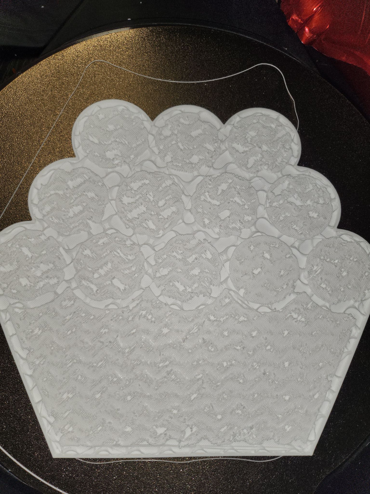

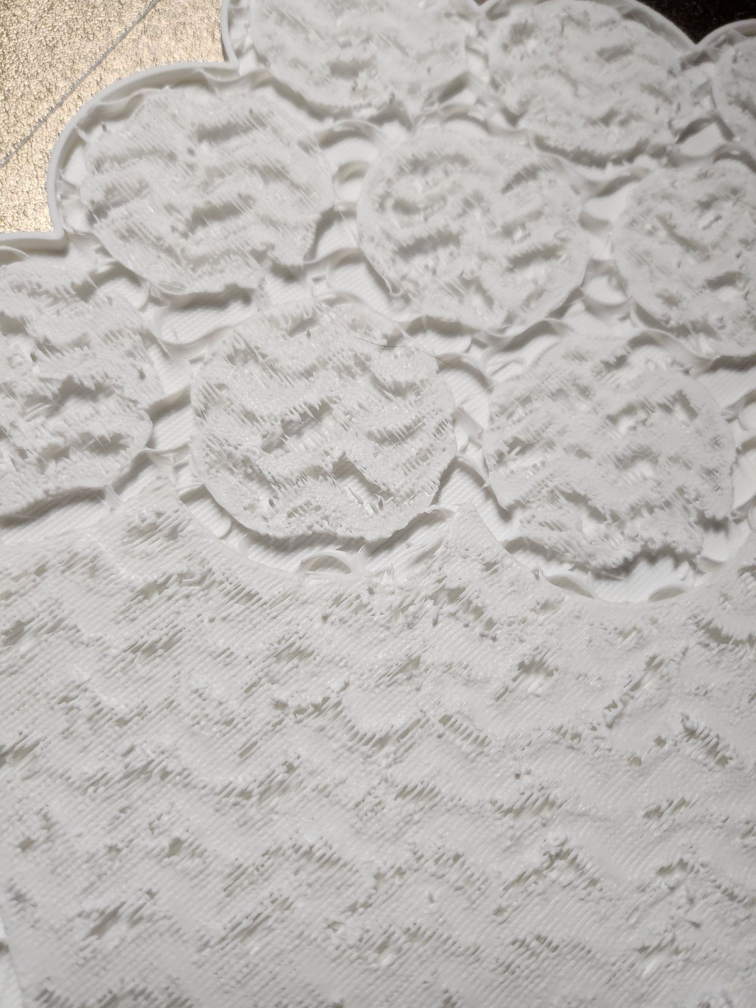

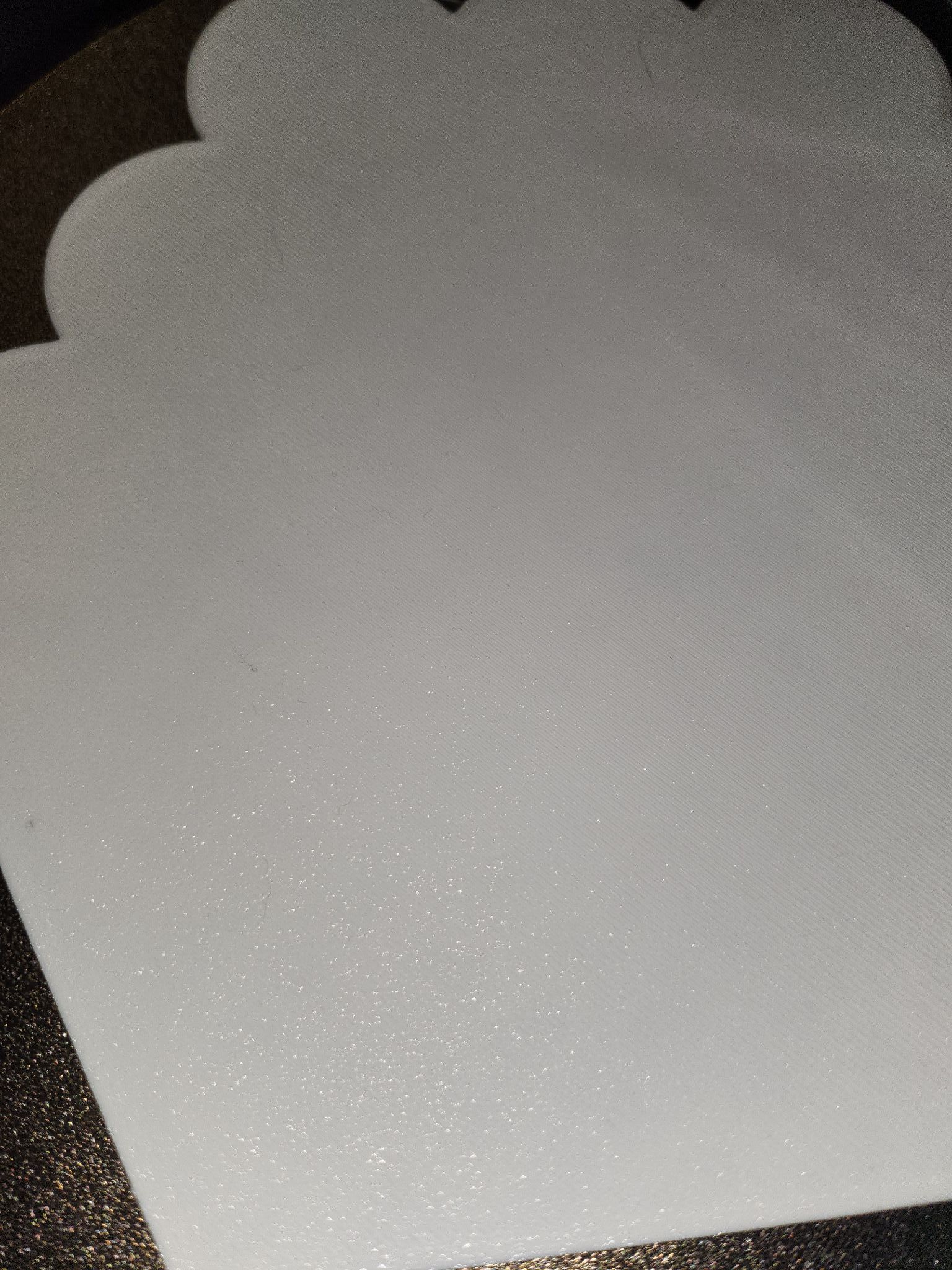

santamaria Posté(e) Mars 10, 2023 Auteur Partager Posté(e) Mars 10, 2023 @Motard Geek effectivement j'ai oublié un zéro lol Alors j'ai relancé mon fichier avec un PA à zéro et j'ai ma première couche franchement pas trop mal. Par contre maintenant impossible d'imprimer correctement la buse frotte très fort et l'impression est sale très sale Lien vers le commentaire Partager sur d’autres sites More sharing options...
Motard Geek Posté(e) Mars 10, 2023 Partager Posté(e) Mars 10, 2023 Tu peux regarder du côté de l'offset Z et du flow mais c'est un problème récurrent sur les deltas FLSun Lien vers le commentaire Partager sur d’autres sites More sharing options...
santamaria Posté(e) Mars 10, 2023 Auteur Partager Posté(e) Mars 10, 2023 @Motard Geekj'ai jamais trop de problème de frottage avec elle mais je pense qu'elle est devenu malsaine de vouloir frotter encore plus qu'avant Largeur de ligne : 0,44 je tente le 0,4? Debit: 100% je tente ?? 98,96 plus ? La derniere modification c est juste que les fanduct d'avant était déjà modifier mais en Petg et que la j'ai refait les meme en résine beaucoup plus propre, et ça souffle très fort. Après je ne pense pas que c'est lui le criminel. Merci d'avance les gars Lien vers le commentaire Partager sur d’autres sites More sharing options...
Motard Geek Posté(e) Mars 10, 2023 Partager Posté(e) Mars 10, 2023 Je suis en 0.4 avec un débit calibré Lien vers le commentaire Partager sur d’autres sites More sharing options...
