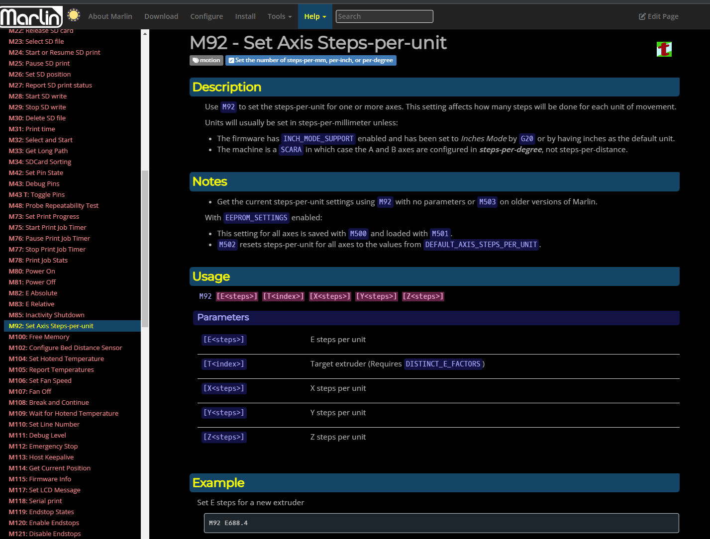

hyoti Posté(e) Mars 9, 2023 Partager Posté(e) Mars 9, 2023 (modifié) il y a une heure, Krugoss a dit : Seul souci, je n'ai pas de possibilité de donner une valeur a extruder via l'écran de contrôle C'est surprenant, je sais que souvent les firmwares d'origine des contructeurs ne sont pas terribles. mais tu as une machine récente, fouille bien les menus tu devrais avoir la possibilité de le faire pour l'axe des x des Y, Z et E. Autrement fait un post spécifique sur le forum dans les contructeurs/ anycubic dans l'onglet forum du site pour toucher la communauté anycubic qui devrait de répondre. Après faire un fichier. gcode en mode texte avec les " commandes marlin" à partir de notepad ( le mieux sublime text 3) : https://marlinfw.org/meta/gcode/ Avec un M92 E" ta nouvelle valeur" suivi de M500 pour la sauvegarder. soit 2 lignes M92 Exxx M500 ensuite tu changes l'extension du fichier en .gcode Tu le met sur la carte SD ou la clef USB et tu lances comme une impression. C'est valable pour les axes X Y Et Z. Tu peux aussi installer Pronterface sur ton PC et envoyer ces instructions en commandes par la console (Windows, Mac, Linux). Il faudra que tu connectes par cable USB ton imprimante au PC (Il y a aussi des drivers à installer sur le PC, ch341, https://drive.google.com/drive/folders/1PJ-nPQzLLCkEwEsbAtRCOrHy5Ea8Jf2Z). Mais bon cela devrait être dans les menus quelque part. mongcode.gcode Modifié (le) Mars 9, 2023 par hyoti Lien vers le commentaire Partager sur d’autres sites More sharing options...
Krugoss Posté(e) Mars 11, 2023 Auteur Partager Posté(e) Mars 11, 2023 Bon, après m'être motivé a faire le réglage de la vitesse d'extrusion, il en ressort que pour 100mm il ne sortait que 96 mm de filament. Donc j'étais en sous extrusion. Déjà une bonne chose de réglé. Plus qu'à lancer une impression et voir ce que ça donne de nouveau. Lien vers le commentaire Partager sur d’autres sites More sharing options...
