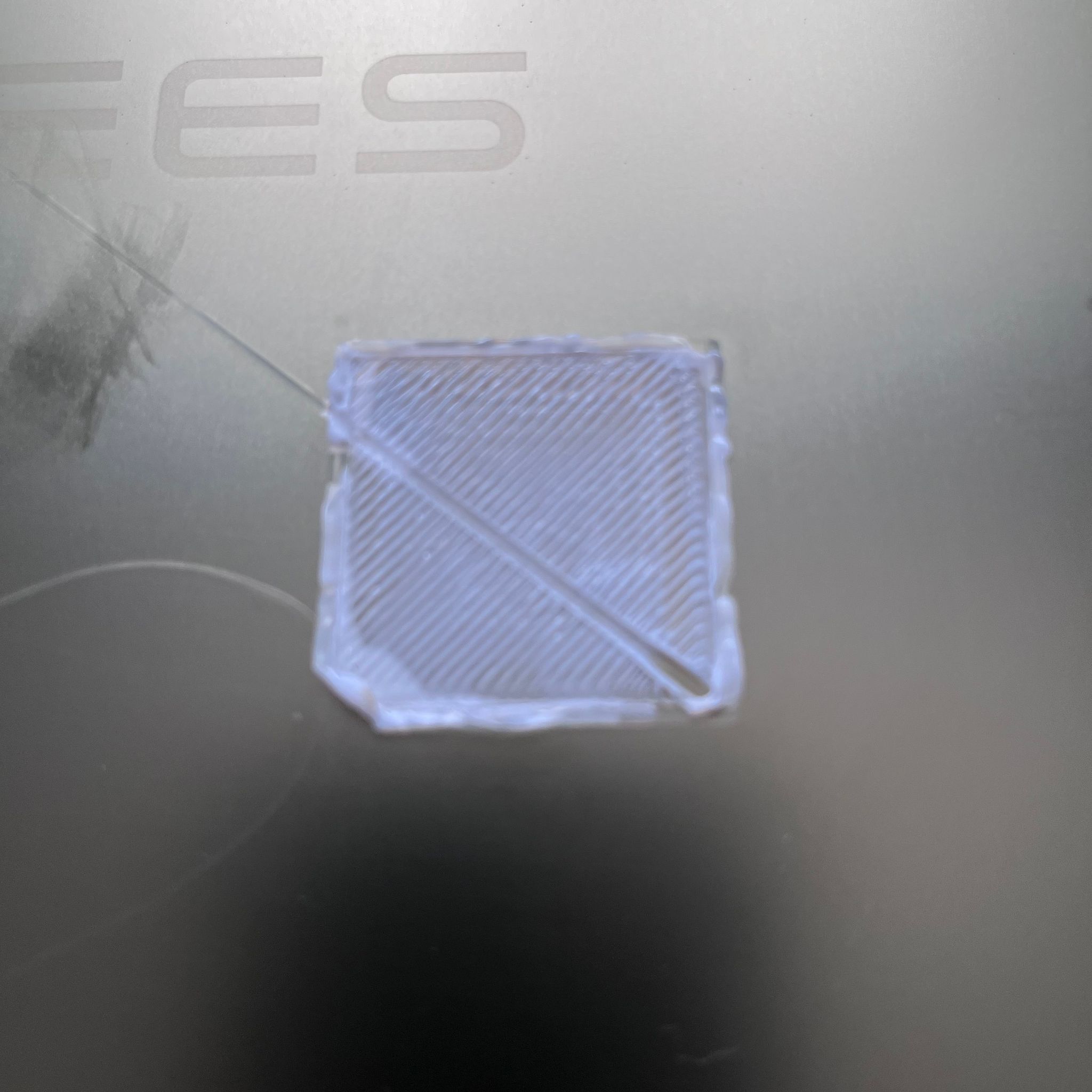

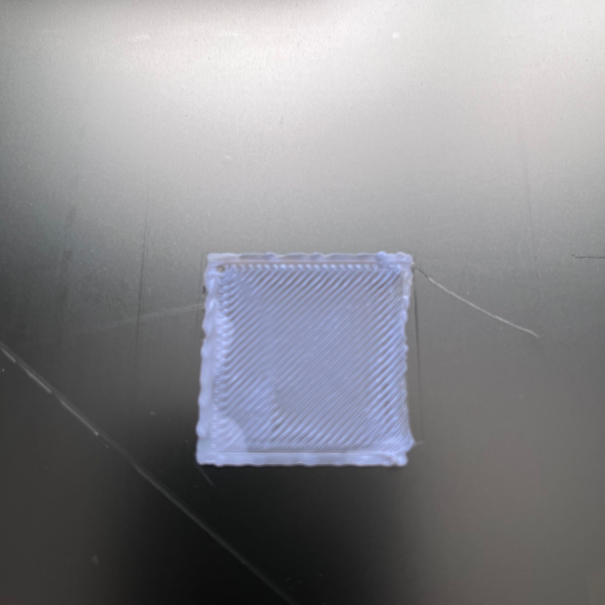

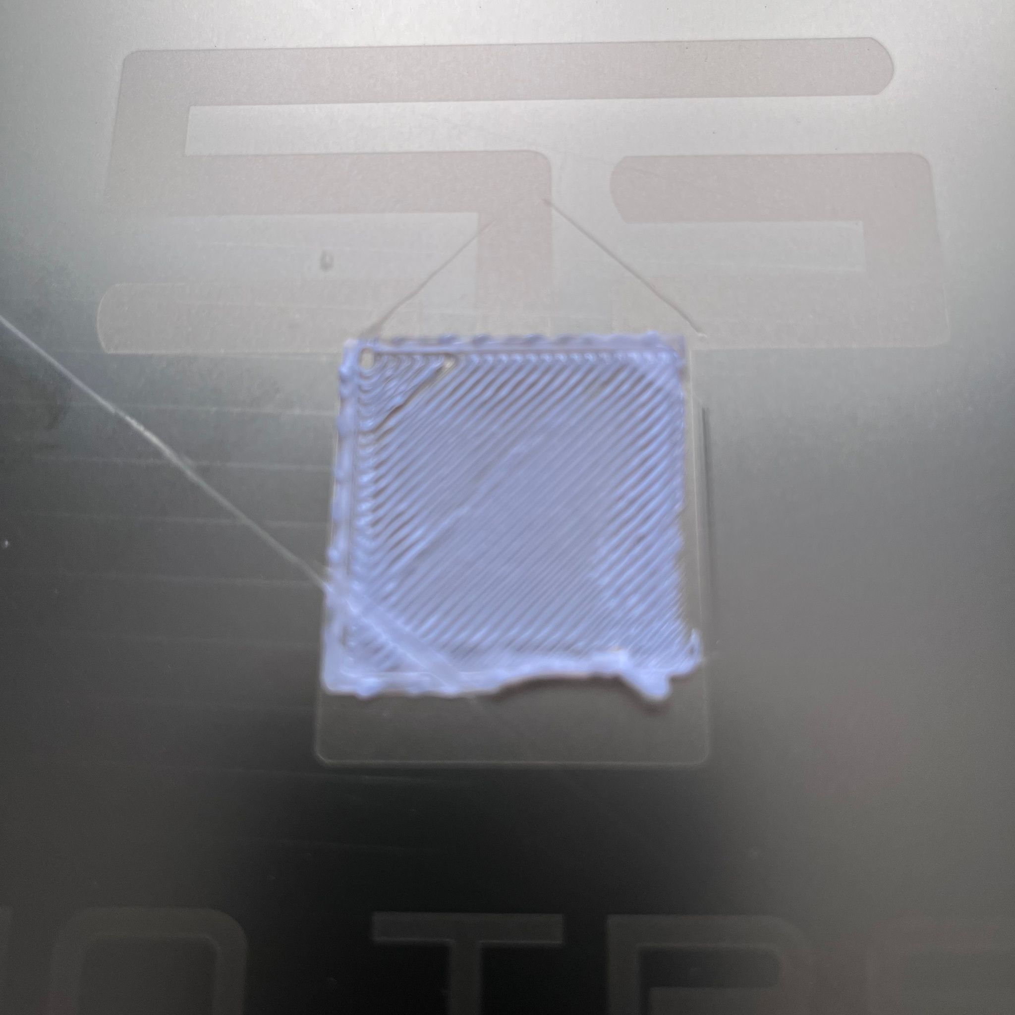

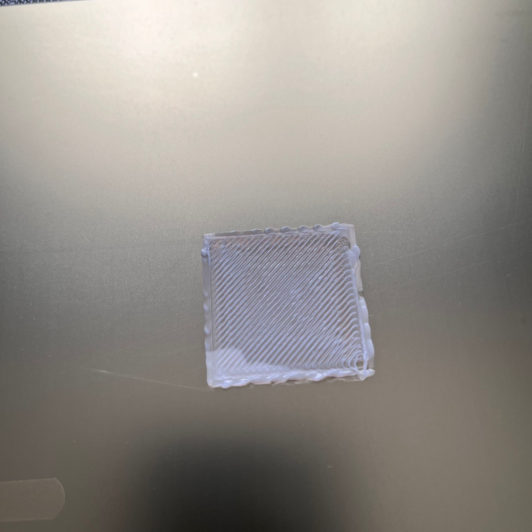

retreta83 Posté(e) Mars 10, 2023 Partager Posté(e) Mars 10, 2023 Bonjour, Je poste ici, car je ne trouve pas comment régler mon problème avec une Artillery Sidewinder X 1 (Marlin 2.0.9.3 & TFT28_V4.0.27), bed Two Threes magnétique. Mes impressions sont sales, j'ai tenté de réglé le plateau en MBL mais le PLA ne tient pas (du Sunlu +) à 60° ou 80° il décolle Bref, je ne sais plus quoi faire pour améliorer mes impressions. Je fais donc appel aux experts de ce forum. Ci-dessous photos prises après le test MESH de Marlin. C'est vraiment sale ! Lien vers le commentaire Partager sur d’autres sites More sharing options...
fvuichard Posté(e) Mars 10, 2023 Partager Posté(e) Mars 10, 2023 Hello, ça a l'air beaucoup trop près du plateau. Essaye d'augmenter ton Z-Offset (d'au moins 0.1mm). Diminue la température de ton plateau à max 60°C. et n'hésite pas à bien dégraisser celui-ci avec de l'isopropanol ou de l'eau et du savon. 1 Lien vers le commentaire Partager sur d’autres sites More sharing options...
retreta83 Posté(e) Mars 10, 2023 Auteur Partager Posté(e) Mars 10, 2023 Bonjour, et merci pour tes conseils. Je vais tester tout ça ce soir. il y a 42 minutes, fvuichard a dit : et n'hésite pas à bien dégraisser celui-ci avec de l'isopropanol ou de l'eau et du savon Sinon je nettoyais le plateau au produit à vitre, mais j'ai lu que c'était par très productif, donc je l'ai nettoyé au produit à vaisselle… mais pas mieux ! Je fais de nouveaux réglages à très vite, et encore merci. Lien vers le commentaire Partager sur d’autres sites More sharing options...
Savate Posté(e) Mars 10, 2023 Partager Posté(e) Mars 10, 2023 il y a 3 minutes, retreta83 a dit : Sinon je nettoyais le plateau au produit à vitre, mais j'ai lu que c'était par très productif, donc je l'ai nettoyé au produit à vaisselle… mais pas mieux ! pour une meilleure accroche avec du pei lisse tu peux aussi frotter légèrement avec un tampon jex pour déglacer la surface (mais avec du pla, ça devrait coller tout seul) Sinon j'imagine que tu imprimes du pla ou du pla+ mais à quelle température de buse ? Lien vers le commentaire Partager sur d’autres sites More sharing options...
retreta83 Posté(e) Mars 10, 2023 Auteur Partager Posté(e) Mars 10, 2023 (modifié) il y a 27 minutes, Savate a dit : à quelle température de buse ? Oui du Sunlu PLA +, Buse 200° Plateau 60° mais ayant un plateau magnétique collé sur la vitre d'origine, je pense avoir une déperdition de chaleur… Sinon en 'jouant' avec le BabyStep, ça permettrait de tester ???? Modifié (le) Mars 10, 2023 par retreta83 Lien vers le commentaire Partager sur d’autres sites More sharing options...
Savate Posté(e) Mars 10, 2023 Partager Posté(e) Mars 10, 2023 il y a 16 minutes, retreta83 a dit : Sinon en 'jouant' avec le BabyStep, ça permettrait de tester oui, mais il vaut mieux partir d'une trop grande distance buse / plateau que l'inverse, le pei n'apprécie pas forcément la gravure à la buse il y a 18 minutes, retreta83 a dit : je pense avoir une déperdition de chaleur… Pour du pla ça ne pose pas vraiment de problème Lien vers le commentaire Partager sur d’autres sites More sharing options...
Solution retreta83 Posté(e) Mars 10, 2023 Auteur Solution Partager Posté(e) Mars 10, 2023 (modifié) Merci à @fvuichard et à @Savate pour vos conseils judicieux. J'ai fait un RAZ de l'EEPROM et refait le réglage du plateau, puis un Mesh Bed Leveling et … Le résultat est nettement meilleur. Je continue les réglages, merci encore, je commençais à douter. Certes, il y a encore des marques indésirables, mais en y allant par petites touches ça devrait s'arranger. Imprimé avec un plateau à 55° demandé (Cura), et ça tiens même une heure après l'impression, pfff j'y crois pas ! Modifié (le) Mars 10, 2023 par retreta83 2 Lien vers le commentaire Partager sur d’autres sites More sharing options...
