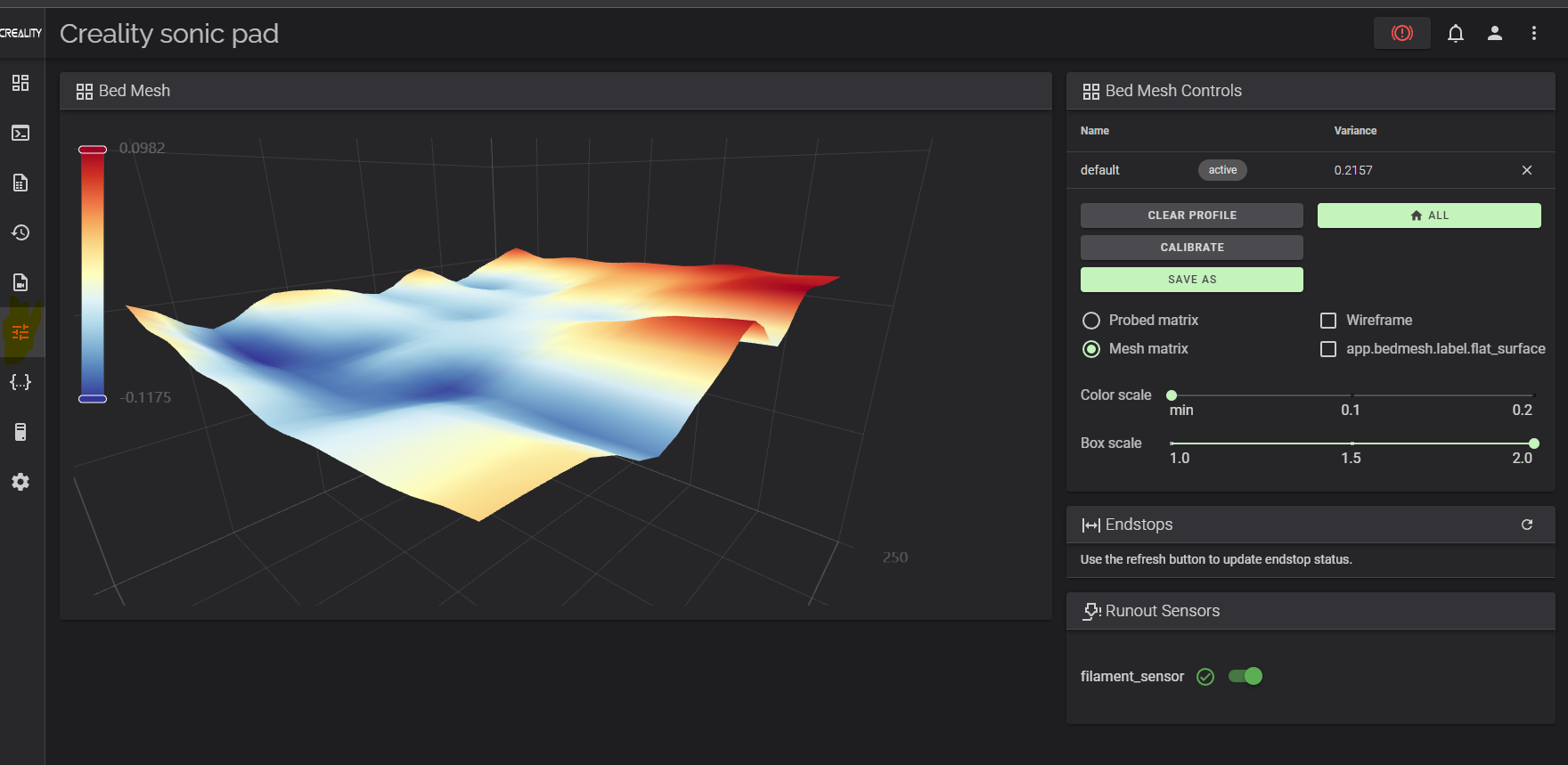

Cette fois-ci pas de PBM de CR Touch ou de plateau qui bouge ou encore de Z offstet possédé par Satan !
Mais cette fois j'ai un plateau pas droit...
Petit Commentaire avant de me faire tirer dessus 🙂 J'ai aussi investie dans un sonic pad... donc vous le verrez ci-dessous avec les data ! Mon Z-off set et mes 4 coins sont réglé comme il faut 😉
Voyez par vous même :
En voyant ces mesures et avec le CR Touch... on ce dit qu'en toute logique... on est dans les marges de tolérance...
Et pourtant : Résultat d'une impression de première couche au 5 coins du bed
Voila le résultat !
Commentaire :

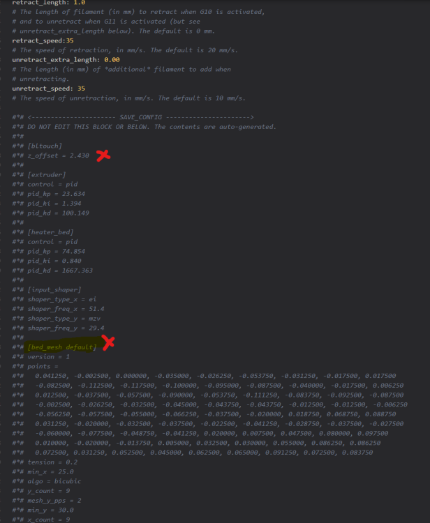

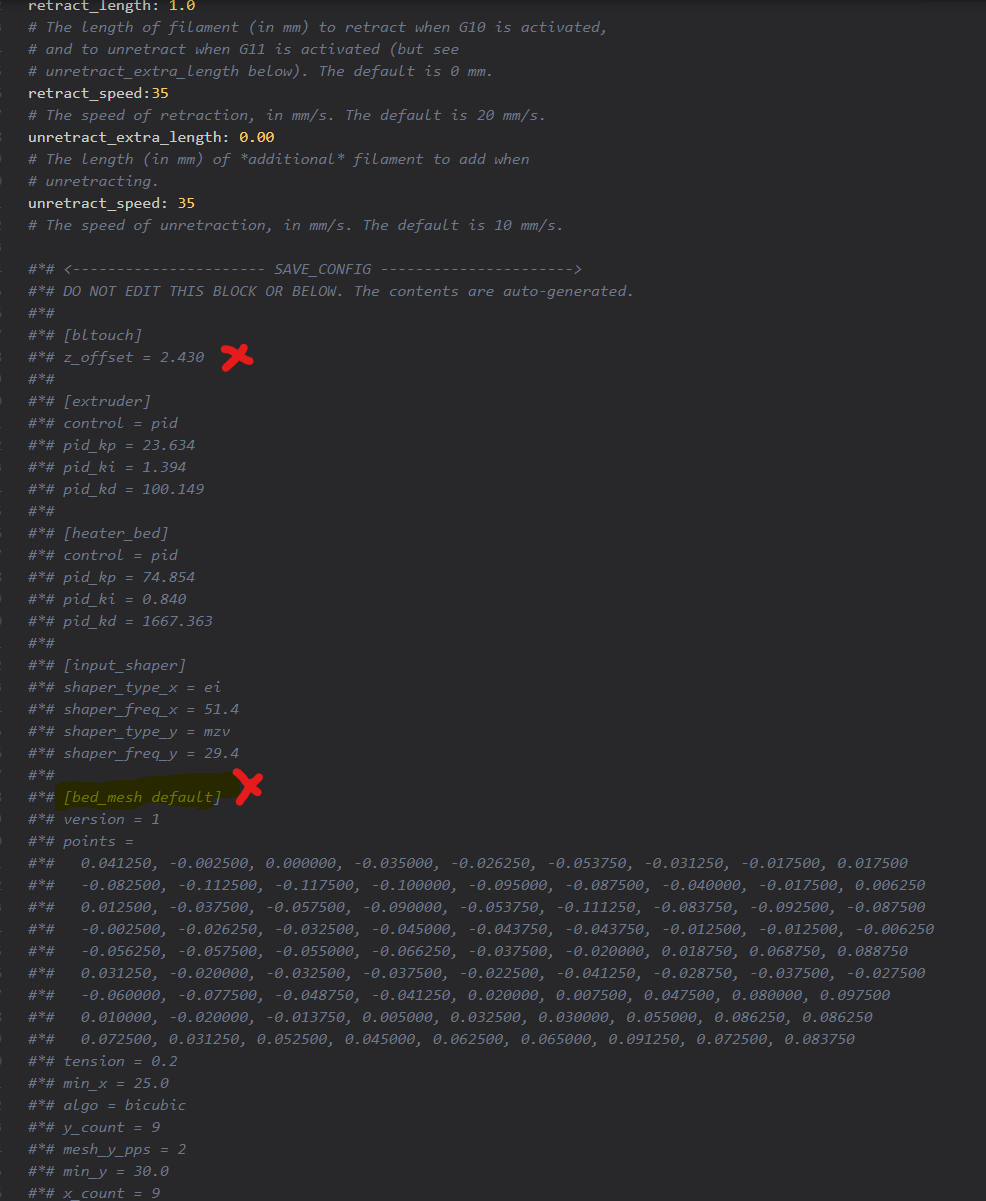

Il faut que tu refasses le Z-offset après le levelling avec le CR-touch,
comme il y a des corrections assez importantes (c'est pareil sur la mienne) celui-ci a bougé :
Aux level que le point 1 au centre.
Après quand tu retournes dans le menu classique move, regarde à Z=0 cela doit gratter toujours pareil.
Tu met la buse au centre (x=moitié taille plateau, Y itou) Essaie aussi la première couche en 0.28mm à 20 ou 30mm/s

Oups je n'avais pas vu que tu utilises le Sonic Pad Donc pour le point 1 que je t'indiquais (firmware Creality) cela devient le probe calibration pour régler le Z-offset
Le réglage se fait par pas de 0.05mm.
Si tu trouves que cela gratte un peu trop ou un peu léger, tu pourras retoucher le Z-offset par pas de 0.01mm pendant l'impression en allant dans le menu configure,
le mieux "une jupe au début pour vérifier la première couche" @Savate
Et à la fin de l'impression il te demandera si tu veux sauver ce réglage si tu dis oui, il le mettra direct dans le menu printer.cfg.

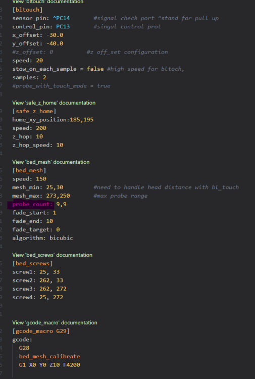

Bon je viens de faire ce que tu viens de me proposer 🙂
et ... 😞 ... c'est comme si il n'y avait pas de BL Touch !!!

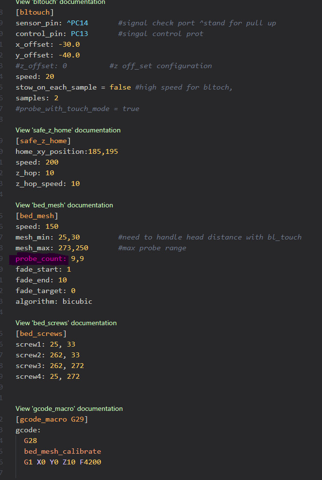

Lorsque je compare à la grille de prise de mesure c'est cohérent avec les partie sous écrasé et sur écrasé !
J'ai vérifier dans mon profil CURA dans le gCode, le mesh est bien activé comme le demande la doc creality sonic pad 😞
Moi pas comprendre...
Oui bizarre, refais le leveling,
Tu peux aussi pour voir, rajouter dans le code de démarrage de CURA, un G29 après le G28 (ligne en dessous).
qui te referas un level en début d'impression.
Lorsque que tu imprimes la première couche si tu surveilles l'affichage du Z tu devrais le voir varier de quelques centièmes
quand la tête se déplace en apliquant la correction du level (bien sûr selon la position de la tête).

Ta dernière question, je ne suis pas sûr de l'avoir bien comprise,
Mais je dirais pourquoi, par exemple dans leveling au centre tu as un écart qu'il va corriger de -0.04mm je ne sais pas quand tu modifies la calibration à cet endroit si il le prend en compte ou pas cela reste dans mes intérrogations.
Par expérience, j'ai constaté des modifs .
Si tu vois des modifs du Z sur la première couche, il est sensé corriger.
Par ailleurs je sais, tu verras quand tu te connecteras sur la les interfaces Web du sonic Pad sur un PC, qu'il ne comprends pas le M420 S1 Zxx, il le dit dans la console associée.
C'est pour cela que je te propose dans un premier temps de remplacer le M420 qui ne sert à rien par un "G29 ; level "
 qui te fera un level dont tu es sûr qu'il tiendra compte.

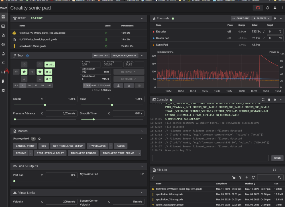

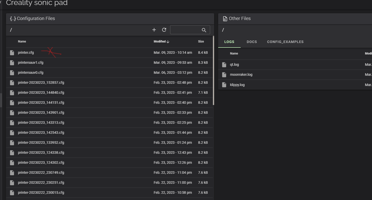

je me suis encore acharné toute la soirée et ce matin 😅
en fait dès que j’ai un écart de plus de 0,05 entre deux cases (de la grille de mesure ça fuck !)
sur YouTube je suis tomber sur pas mal de vidéo qui parle des pbm de Bed et plusieurs personnes on réussi à compenser en ajoutant des post it …
je ne suis pas fan ! Mais j’ai tester et ça marche…
je suis loin d’un truc parfait !

Cà je n'ai pas fais, mais à partir de l'interface Moonraker sur PC,
tu peux modifier le fichier printer.cfg  la config.
Je suis passé en level 9 par 9 là je vois que le plateau ondule en dehors des coins.
J'étais par défaut en 4*4.
Pour moonraker sur PC tu relies le Spad   via le réseau
Pour y accéder sur le Pad tu regardes à wifi ou Lan l'adresse IP du pad,
dans le navigateur tu tapes cette adresse  IP du pad/#/ c'est tout .
Tu auras quelque chose comme çà.
en cliquant où il y a la croix tu passeras sur les fichiers config.
en cliquant sur printer.cfg tu vas l'éditer
pour le nombre de points de level c'est là en rouge
Tu ne copies pas les autres valeurs , c'est pour le plateau de la S1 plus qui est plus grand
tu peux mettre 8*8 ou 10*10.
Après tu fais save and restart dans le menu au-dessus.
Si tu as un problème tu vas sur le fichier printer.cfg  clic droit rename printer sauv ou autre.
puis tu prends un des derniers fichiers en-dessous qui sont les archives tu prends un des derniers qui marchait et tu le renomme printer.cfg et save restart.
les bretelles et la ceinture quoi.
Ci-dessous en cliquant sur l'icône surlignée en orange tu as l'accès à la visu du bedmesh.
voici mon dernier j'ai du 0.2mm d'écart entre le plus et le moins.
mais en augmentant le pas une correction plus fine, cela marche mieux.
La config qui a changé est automatiquement transférrée sur le Spad.
Normalement en bas du fichier .cfg tu as dans la partie grise où il ne faut pas toucher le mesh qui est actif et le vrai Z-offset les croix rouge.
