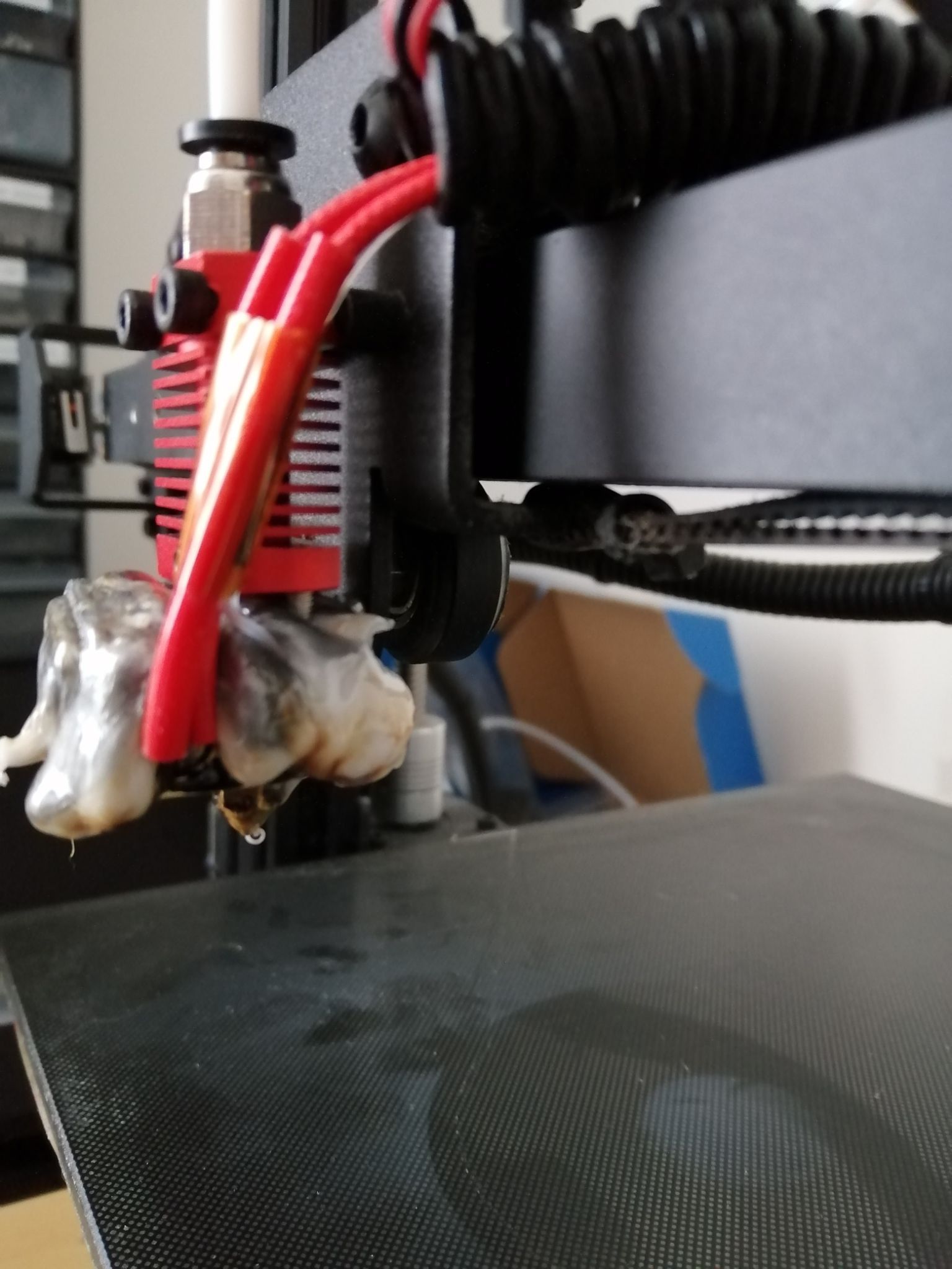

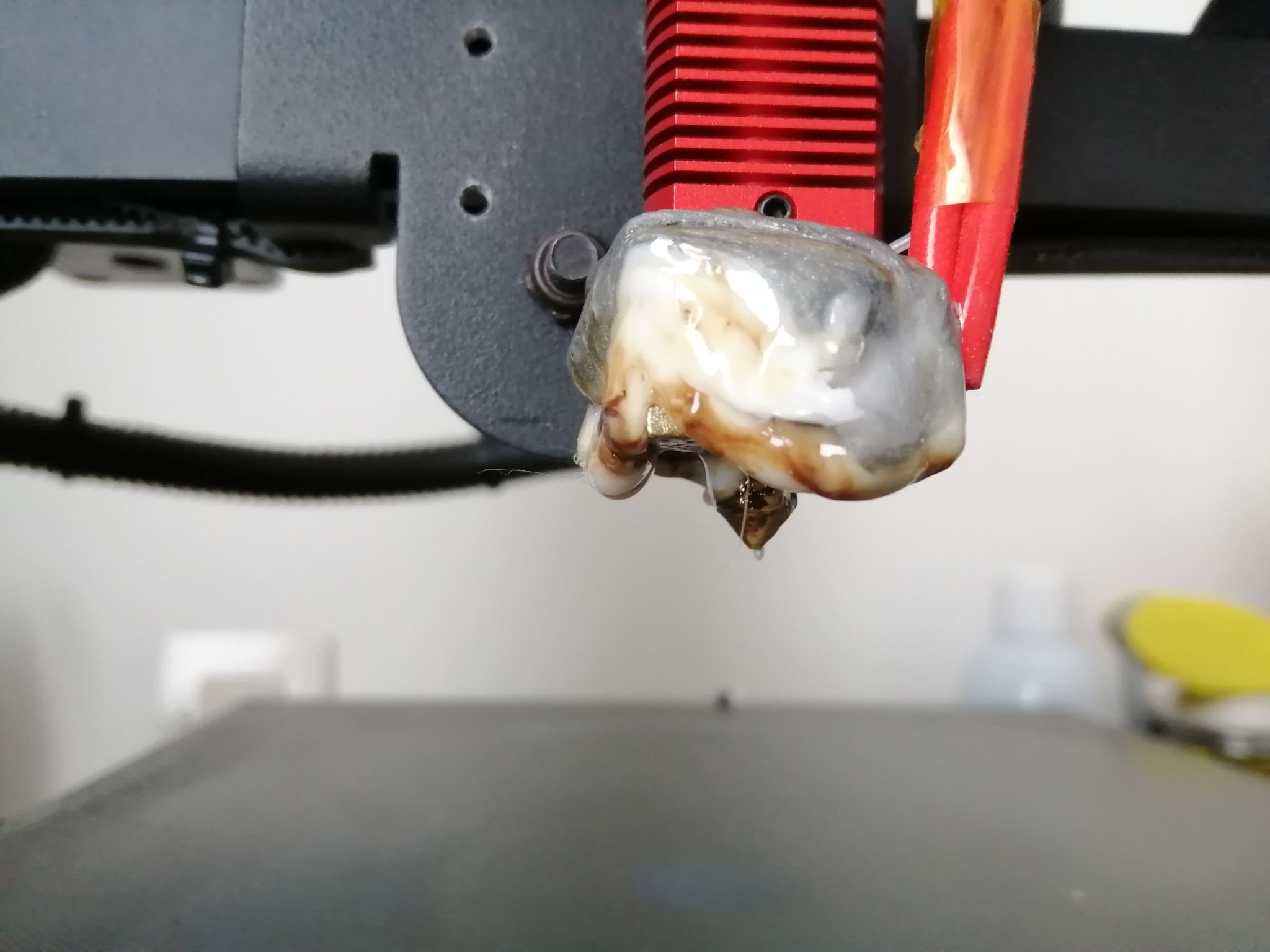

FRANDSEN Posté(e) Mars 13, 2023 Partager Posté(e) Mars 13, 2023 Bonjour à tous, Je possède une imprimante Alfawise U30 depuis plus de 3 ans et j'utilise uniquement du PETG. Depuis quelques jours, elle me pose un problème de débordement de plastique en impression que je n'arrive pas à gérer. Au départ, j'ai pensé que ma buse était desserrée mais ce n'était pas le cas, alors j'ai remplacé tout l'ensemble bloc chauffage sonde de température mais toujours pas d'amélioration! Changé de fil plastique: idem J'ai l'impression que le débit de plastique fourni est plus important que nécessaire! J'utilise CURA et je me demande si cela ne vient pas de sa dernière mise à jour? Si quelqu'un a une idée ou déjà rencontrer le problème, cela m'aiderai. Merci à l'avance. Lien vers le commentaire Partager sur d’autres sites More sharing options...
pommeverte Posté(e) Mars 14, 2023 Partager Posté(e) Mars 14, 2023 Salut, Tu n'appliques pas correctement la procédure de montage de la buse , tout simplement. A froid, il faut absolument avoir un espace de 0.5mm à 1mm entre la collerette de la buse et le dessous du bloc de chauffe. Tu finis de serrer chaud (température d'impression). Si la buse est plaquée contre le bloc, alors il faut revisser le tube coupe-chaleur (heatbreak) dans le bloc. Pour le nettoyage de ton marshmallow : tu fais chauffer la buse tu éteins l'imprimante pour éviter le court-circuit tu tires délicatement sur le filament fondu avec une pince tu recommences à l'étape 1 si besoin Lien vers le commentaire Partager sur d’autres sites More sharing options...
FRANDSEN Posté(e) Mars 14, 2023 Auteur Partager Posté(e) Mars 14, 2023 merci d'avoir pris le temps de me répondre. En fait le tube en PTFE c'est rétréci au niveau de la buse et j'ai voulu le remplacer. Mais je n'ai jamais pu démonter la bague de serrage côté buse et c'est plutôt approximatif. Où est ce que je pourrais acheter ce petit morceau de PTFE avec ses deux bagues de serrage (environ 25cm de long)? Merci. Lien vers le commentaire Partager sur d’autres sites More sharing options...
