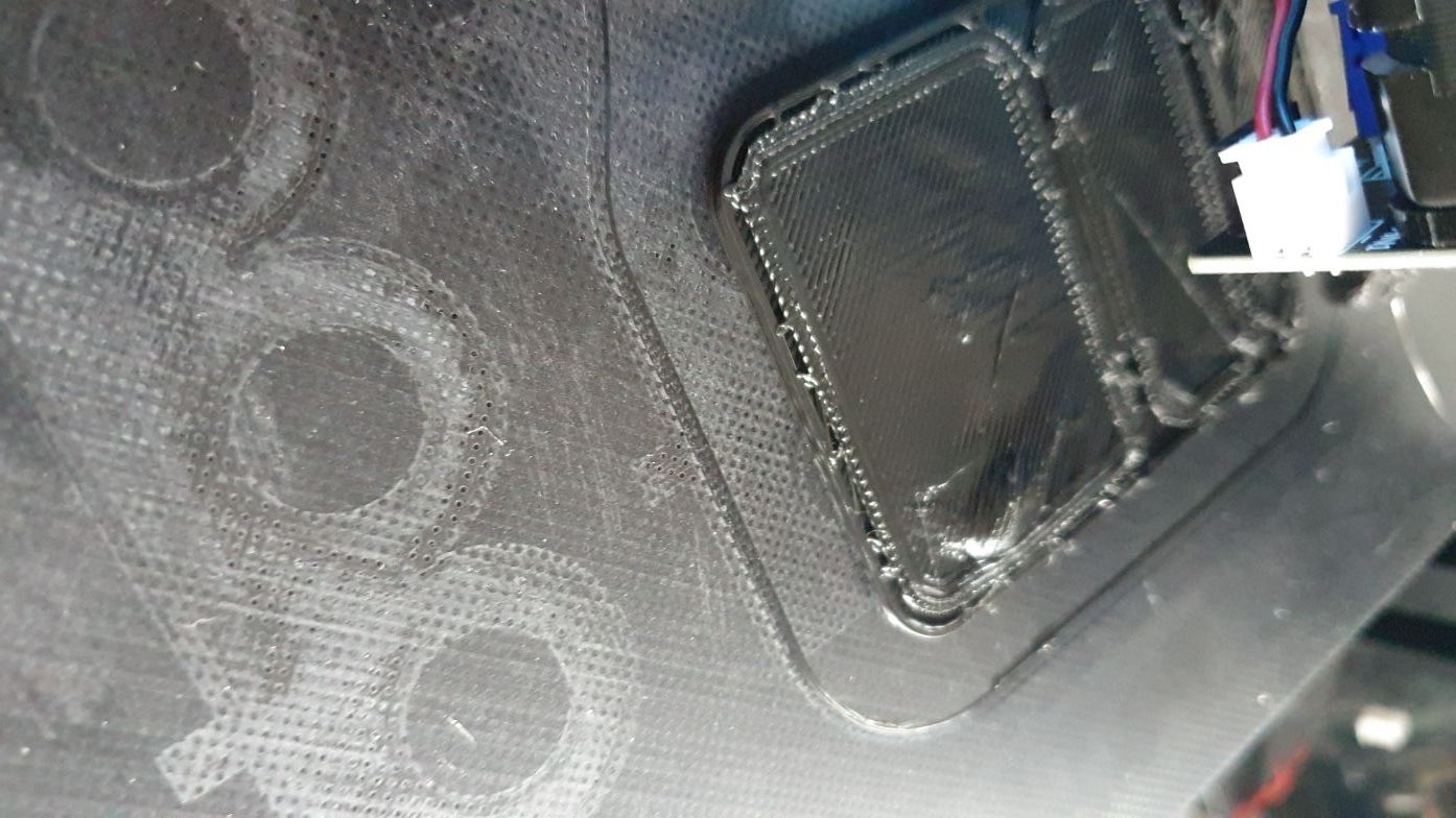

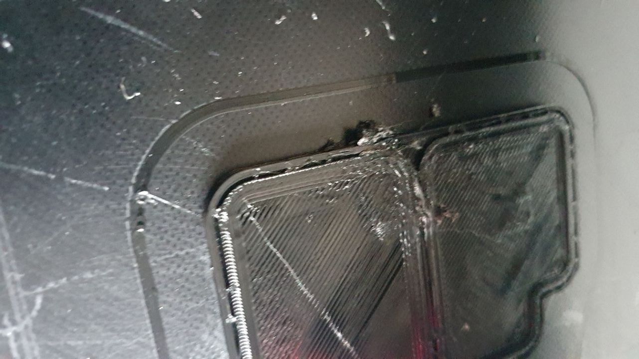

AlphAndruino Posté(e) Mars 13, 2023 Partager Posté(e) Mars 13, 2023 Bonjour J'ai un souci bizarre sur mes impressions, voir les photos ci-dessous. Je ne sais pas vraiment à quoi c'est du. JE n'ai pas de problème d'accroche, le plateau vient d'être re (re re re re ) réglé. C'est comme si le filament boursouflait. PLA basic 60/200. des idées? Lien vers le commentaire Partager sur d’autres sites More sharing options...
MrMagounet Posté(e) Mars 13, 2023 Partager Posté(e) Mars 13, 2023 Quand la buse est trop proche du plateau l'on peut avoir un effecte de vague ou boursoufflure et dans ce cas des soucis d'accroche plateau par la même pour autant j'ai pas l'impression que ton soucis ici soit lié a une buse trop proche. Lien vers le commentaire Partager sur d’autres sites More sharing options...
AlphAndruino Posté(e) Mars 13, 2023 Auteur Partager Posté(e) Mars 13, 2023 il y a 20 minutes, MrMagounet a dit : Quand la buse est trop proche du plateau l'on peut avoir un effecte de vague ou boursoufflure et dans ce cas des soucis d'accroche plateau par la même pour autant j'ai pas l'impression que ton soucis ici soit lié a une buse trop proche. Hum, en fait, si, ça pourrait être ça 1 Lien vers le commentaire Partager sur d’autres sites More sharing options...
