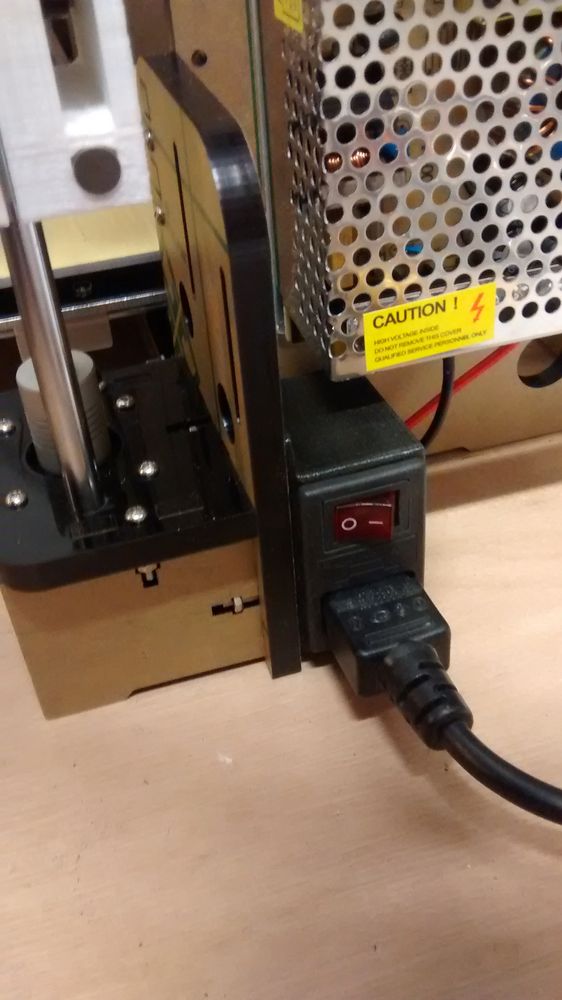

Donc hier j'ai monté l'interrupteur secteur trouvé là http://chezcyril.over-blog.com/2016/01/prise-avec-fusible-et-interrupteur-pour-imprimante-3d-prusa-i3.html  voir photo
J'ai amélioré le modèle en y ajoutant les trous de fixation (ils utilisent les vis du support moteur de la vis Z); Ils vont bien mais il faut encore améliorer ce modèle en augmentant de 0.2 mm la hauteur de la découpe rectangulaire recevant l'ensemble inter-fusible-socle (j'ai du limer) et puis en prévoyant des petites encoches pour limiter l'épaisseur au niveau des griffes de blocage de l'ensemble car elles ne mordent pas le panneau est trop épais. J'ai monté comme ça je dois faire attention car si je tire sur la fiche tout à tendance à venir. Je corrigerais le modèle à l'occasion (j'ai acheté un interrupteur d'avance alors je peux mesurer dessus) mais je ne re-imprimerai pas me demander le stl corrigé si cela vous intéresse.

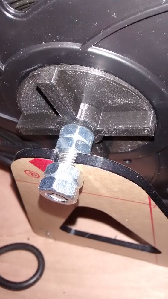

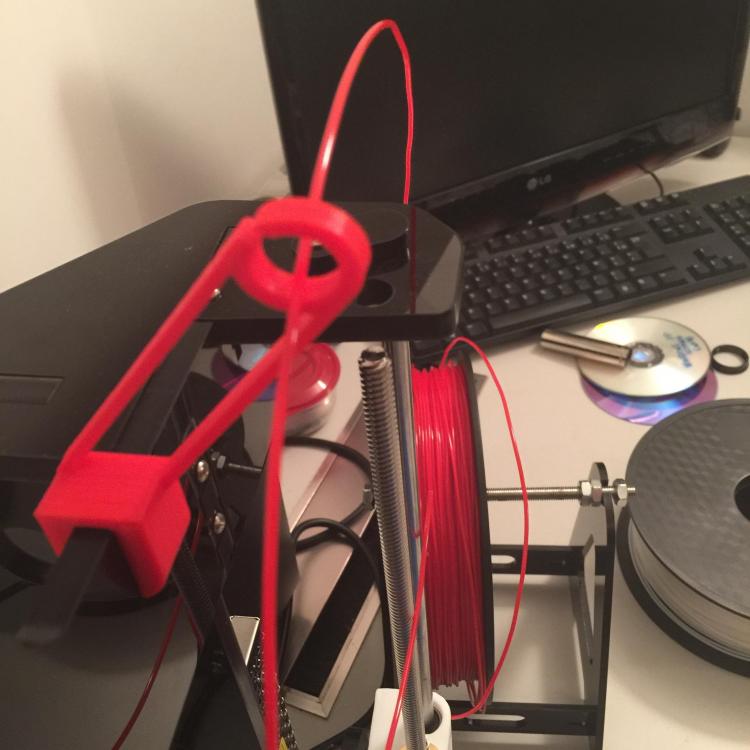

Et puis aussi mes écrous de support de bobine http://www.thingiverse.com/thing:1803574 : j'en avais marre de voir la bobine tourner par à coup, et j'avais des problèmes de pertes de pas que j'ai imputé à ça (en fait c'était plus je pense des courroies pas assez tendues). Bon enfin avec ça la bobine tourne comme une horloge (pensez quand même a bloquer la translation avec 4 écrous (2 écrous et 2 contre-écrous) de la tige fileté sans ça comme c'est la tige fileté qui tourne avec son filetage elle se déplace latéralement et finit par tomber du support voir photo).

@Jeannot40 j'ai également fait la même évolution.

Je prends l'idée pour la bobine, je m'en occupe ce WE.
