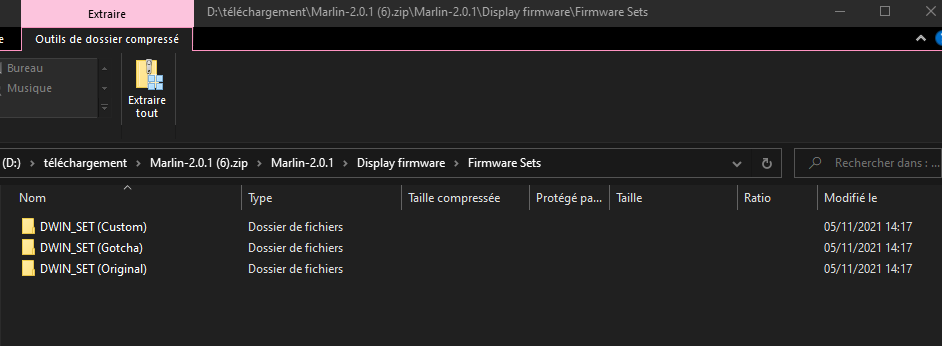

Pour le flashage de l'écran tu touveras le DWINSET, en téléchargeant à partirdu  lien que tu as mis le fichier tout en bas source code.zip.
Si tu as un écran (Akai ?,  enfin celui qui se met à jour avec private là je ne sais pas)
Regardes sur le forum il y a un post de @fran6p avec photos qui indique comment  reconnaître les écrans.
Mais cela pourra peut-être fonctionner avec le firmware d'écran que tu as, surtout si tu as mis la MàJ Creality (pour les premières E3 V2).

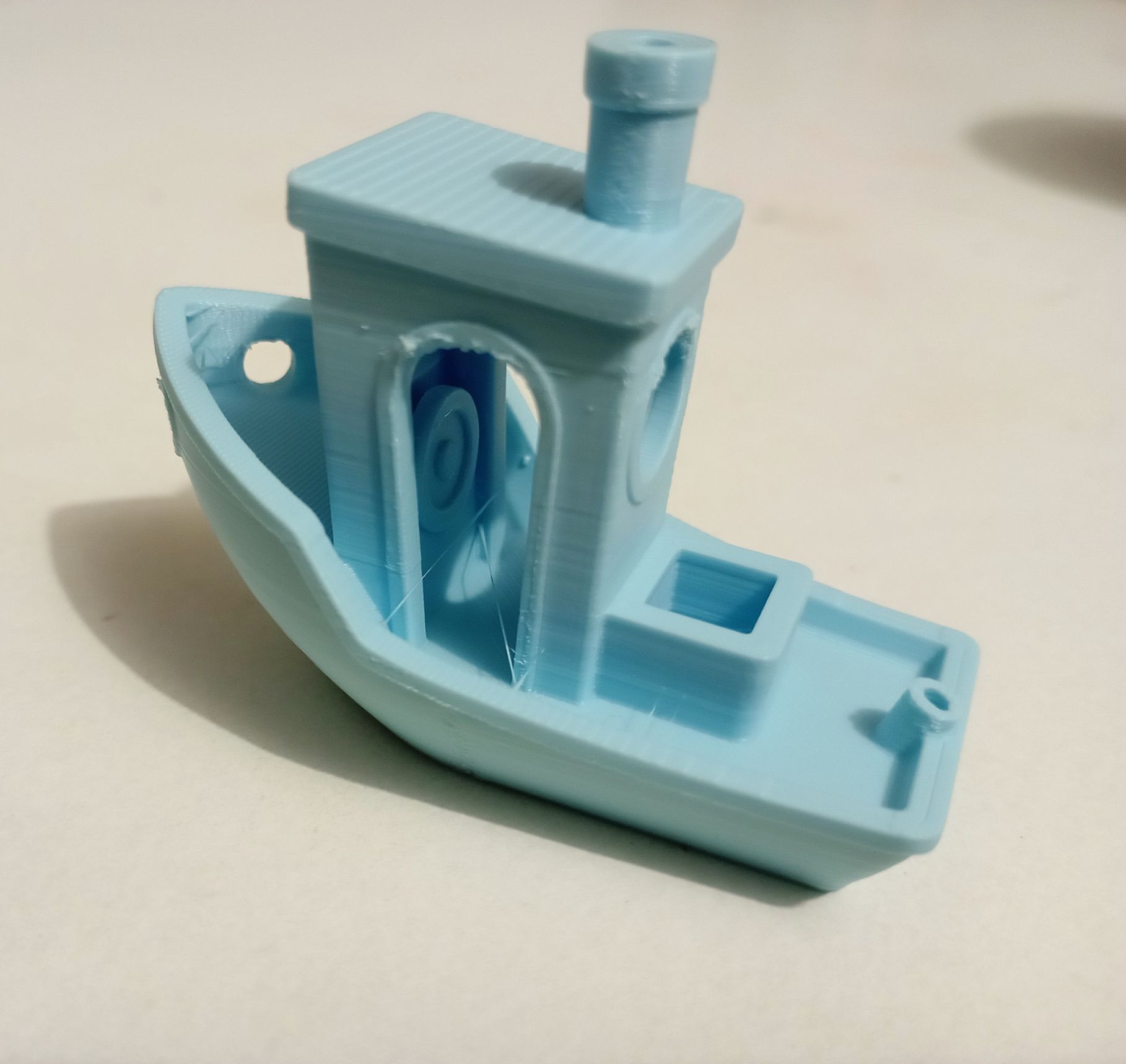

Merci pour tes précisions 👍 J'ai reussi a configurer mon CR et j'ai ma premiere couche est enfin nickel !

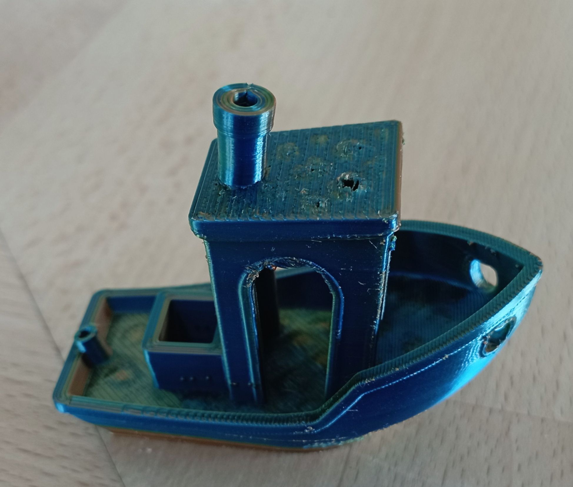

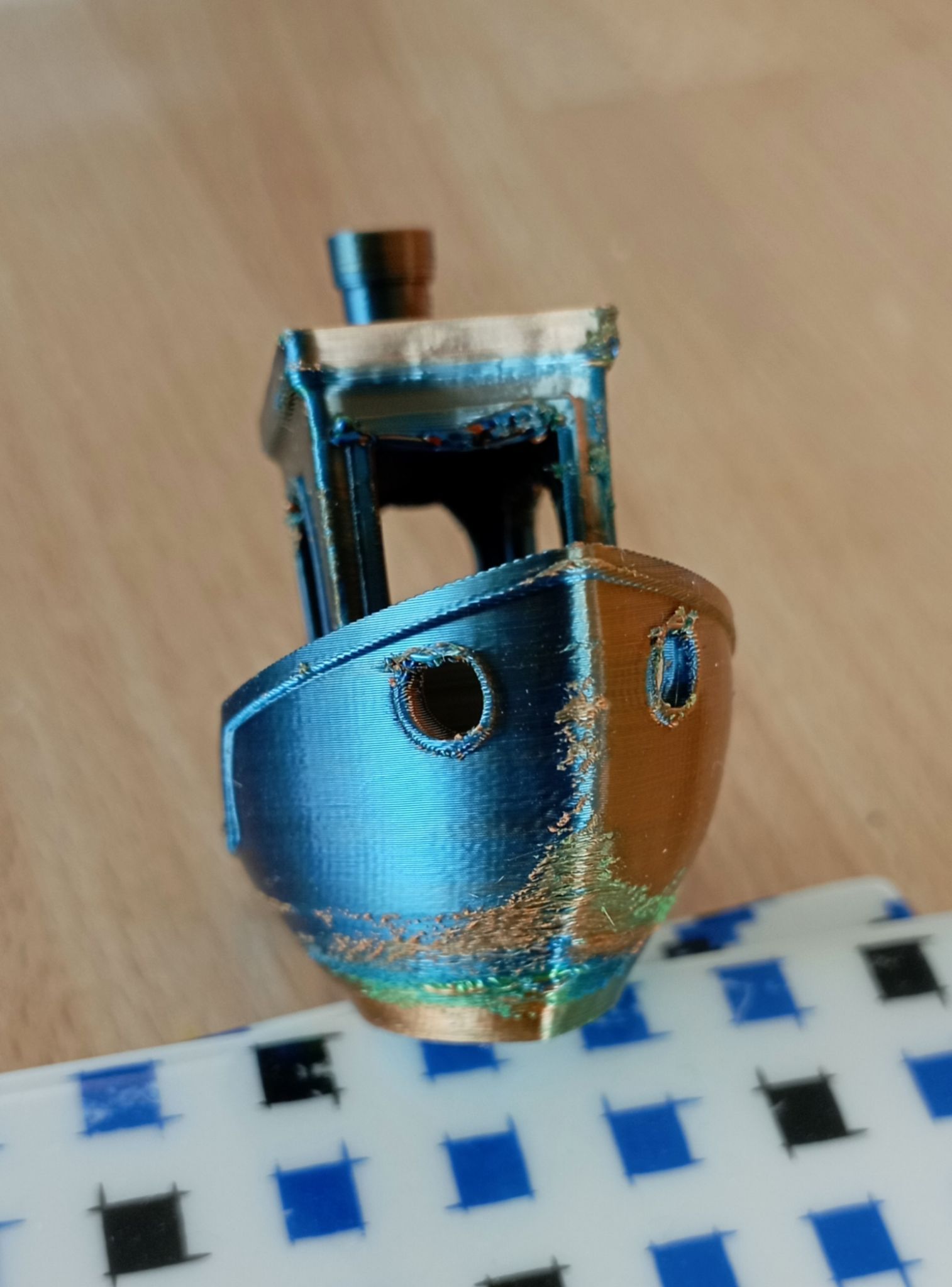

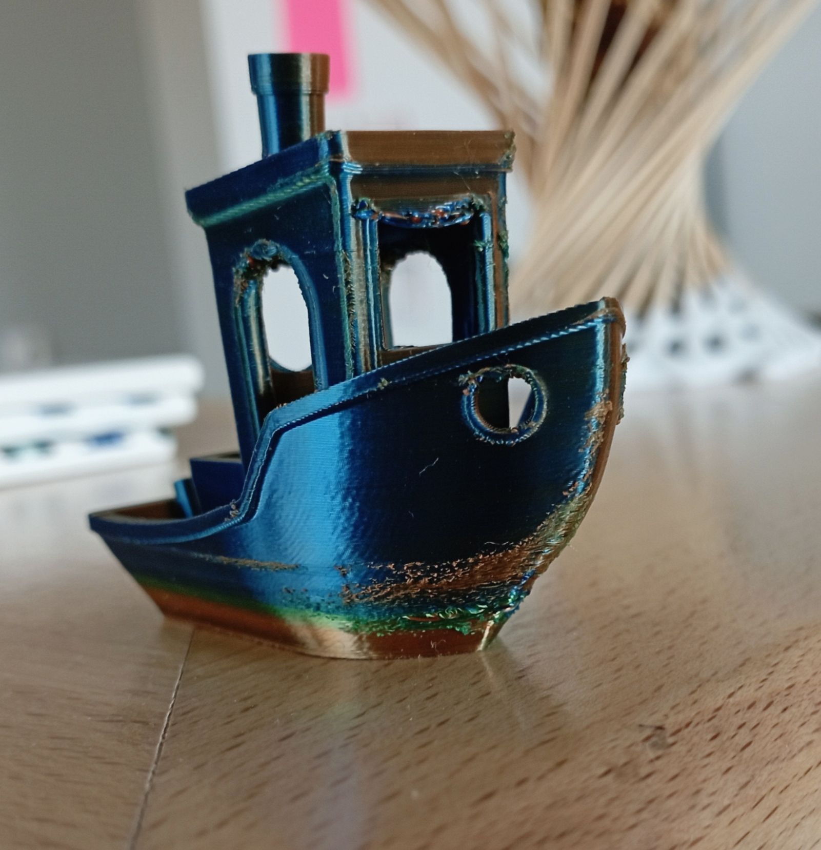

Par contre après impression du benchy c'est la cata... Il y a des défauts de toutes parts, je comprends pas pourquoi et je n'ai jamais eu ce type de défauts sur mes machines. Je n'ai pas recalibrer l'extrudeur pour le coup et je vais faire l'essai avec un autre filament, peut être que celui-ci est plus compliquer a imprimer ou que mes réglages Cura ne sont pas les bons ???
Prof Cura.html
Modifié (le) par @hotpiaf
Suite et surement fin de mon probleme. Je me suis aperçu que mon ventilo latérale ne souffle plus, en mettant le ventilo via les réglages rien ne ce passe et le courant arrive bien jusqu'à lui. Plus qu'a aller sur amazon...
il y a 18 minutes, @hotpiaf a dit :
C'est le ventilo de refroidissement du filament ? attention c'est un PWM.
Maintenant je pense que tu es en Bowden, le standartd pour une E3 V2,
6mm de rétraction OK, mais dans ce cas la vitesse de rétraction me semble un peu faible 25mm/s, vers 45mm/s serait mieux.
 Pour ton benchy, c'était quoi ton filament Arc en ciel ? les reflets paraissent bizarre.
Le ventilo est commandé, je devrais le recevoir demain en principe et oui c'est bien celui du filament d'où les arches qui se casse la g*****.
Oui il est d'origine je n'y ai pas encore touché, peut être plus tard ou si une bonne occasion apparait.
Je ferais des essais en mettant les valeurs que tu me préconise une fois le ventil monté. Le filament c'est duPLA Amolen triple color silk.
https://www.amazon.com/AMOLEN-Printer-Filament-Triple-Printing/dp/B0B48YS3X6/ref=sr_1_5?crid=3IJ3F6E340U0Q&keywords=amolen%2Bsilk%2Bpla%2Btriple%2Bcolor&qid=1679247177&sprefix=amolen%2Bsilk%2Bpla%2Btriple%2Bcolo%2Caps%2C430&sr=8-5&th=1
Merci a toi, je reviendrais sur le poste une fois le bricolage fait et la premiere impression faite. Bonne fin de wkend.

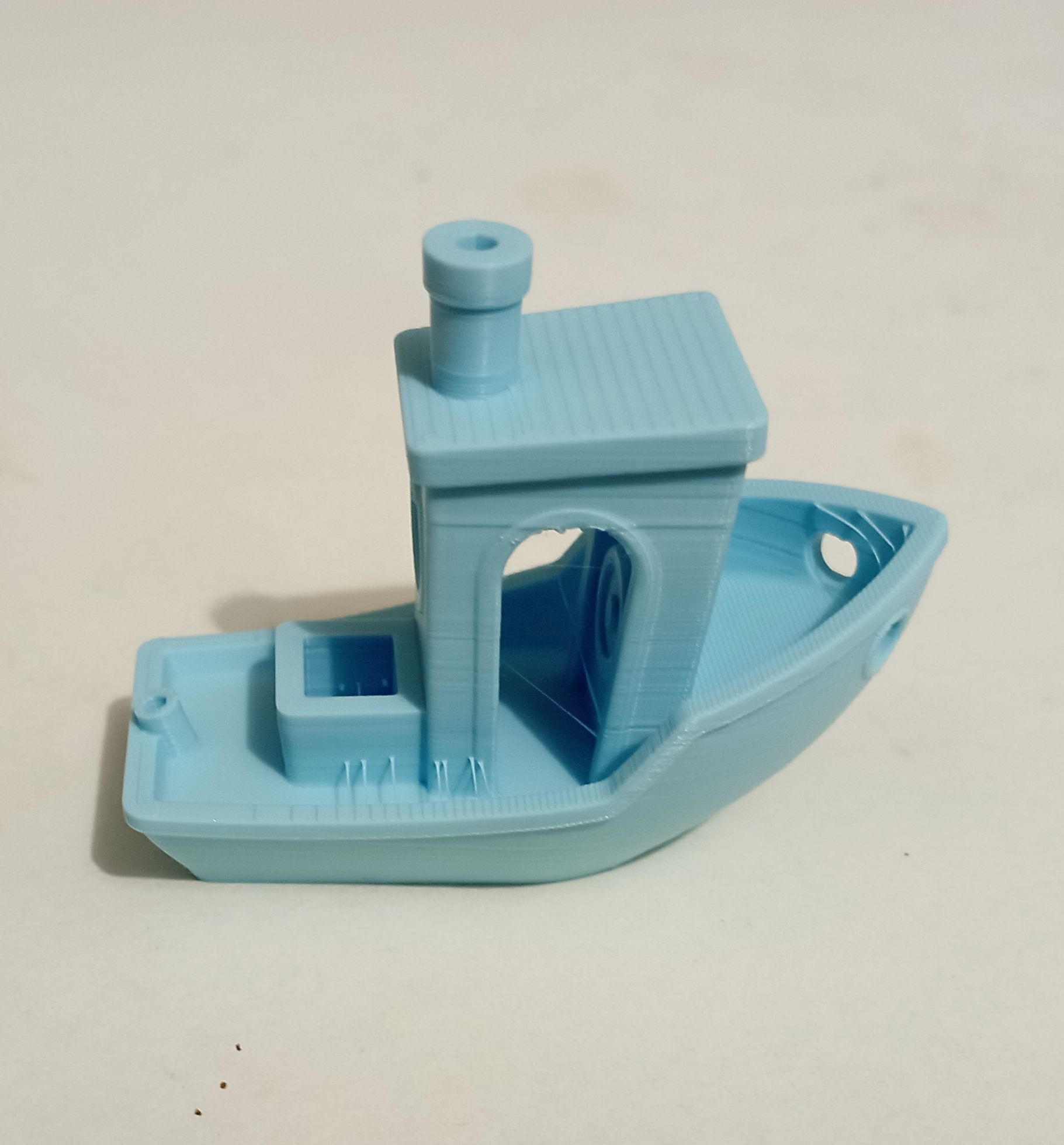

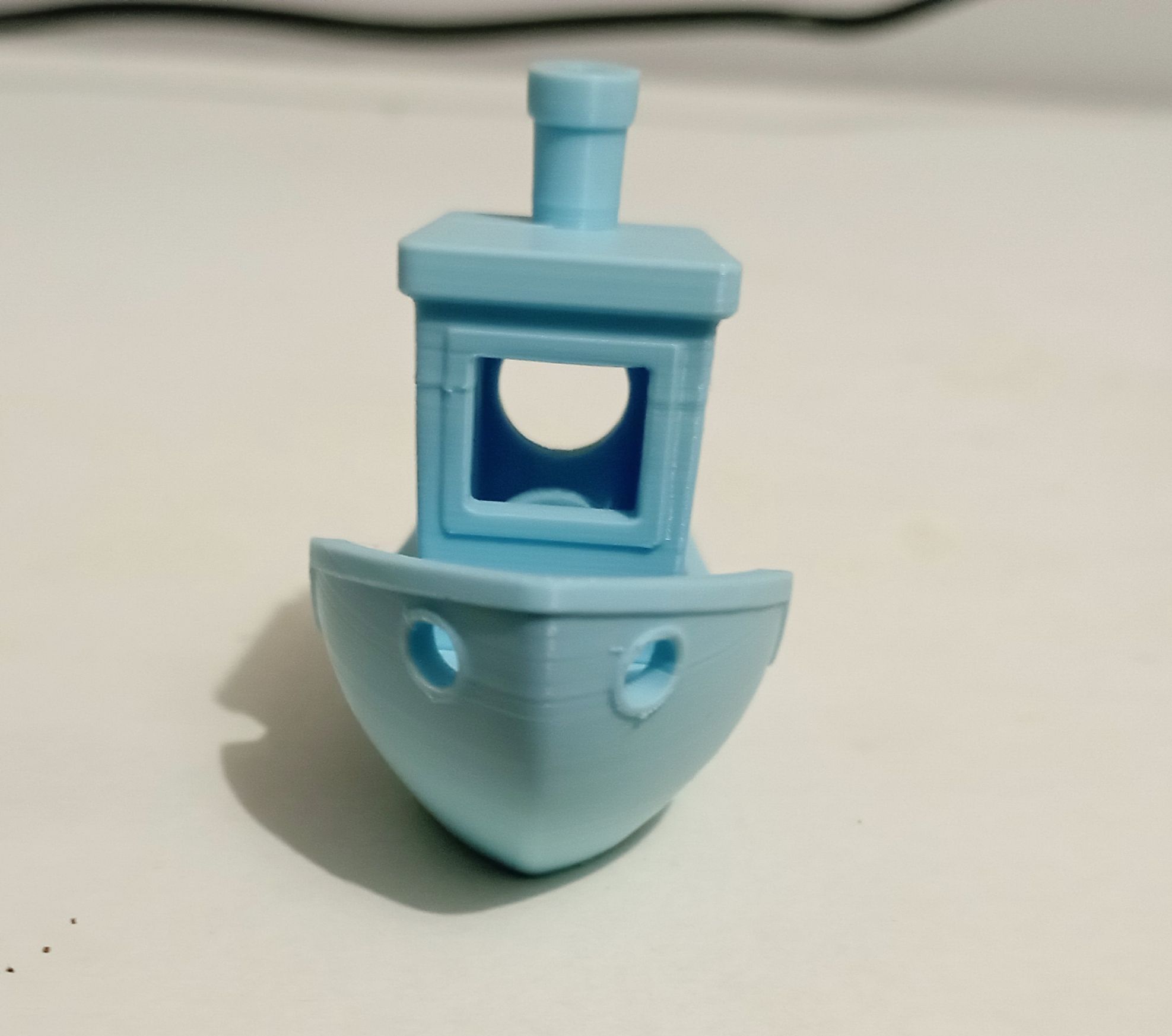

Apres changement du ventilo ca fonctionne de nouveau bien a peu de chose près ! C'est perfectible mais le gros est fait.
Reste la rétractation a régler au mieux et me remettre dans la configuration de Cura pour bien faire les choses, un grand merci en tout cas pour votre aide 👍
