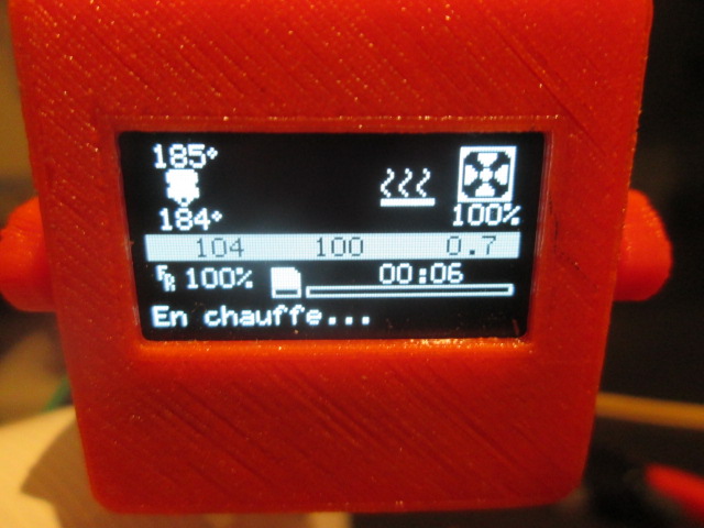

interruption impression et chauffe en cours.....
Bonjour, j'ai un probleme avec ma disco 200, elle arrette d'imprimer au bout de 3mn et ce quelque soit l'objet et sur la discoled c'est ecris chauuffe en cours.....
Malgrer la mise a jour avec Dagomapp, impression parfaite etc le probleme est toujours la impossible d'imprimer un quelconque objet

@Calyan  Une autre possibilité c'est la résistance de chauffe qui soit morte.  Est ce que la tête chauffe réellement? /!\ ne met pas ton doigt dessus, approche le sans toucher.
oui la tete chauffe, et quand je lance le reglage de tempéerature dans dagomapp elle monte bien a 150°c puis elle a plus de mal vers les 200°c
Peux tu essayer de régler une température vers les 180°.
Si l'imprimante va plus loin, éteins la car l'extrudeur va claquer fortement.
Avec ce test on peut savoir si c'est la chauffe, la sonde ou autre chose qui bug.

Ta carte est Melzi ?
Si oui sache que sur une base Arduino Leonardo.
Tu devrais faire le test sans l'écran (le désactiver dans le FW) car en fait ce type d'écran est très gourmand en ressource et du coups la Melzi rame.
il y a 20 minutes, nicephore a dit :
Peut tu m'en dire plus? Je suis débutant...
J'ai essayer en débranchant l'écran physiquement mais c'est pareille
