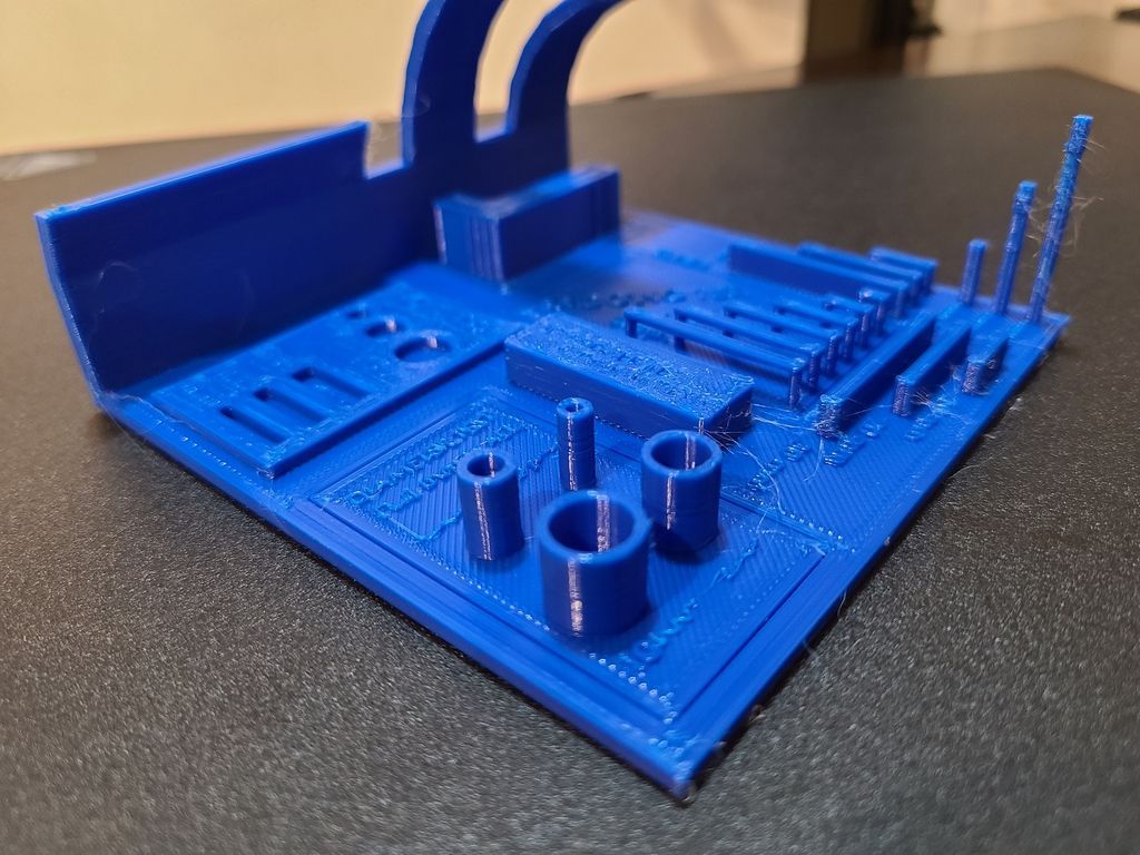

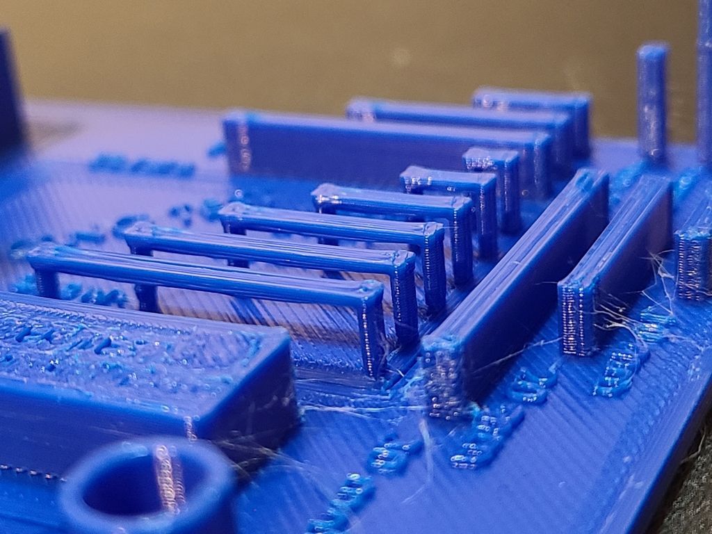

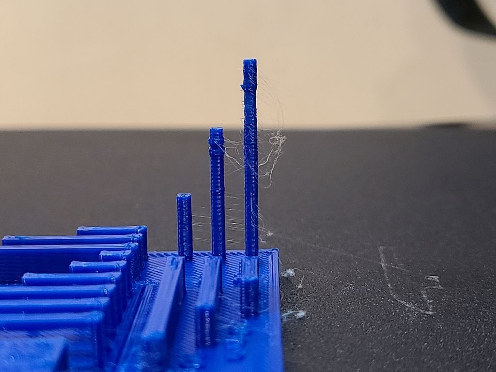

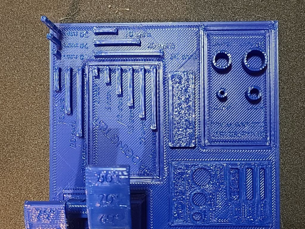

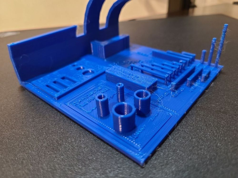

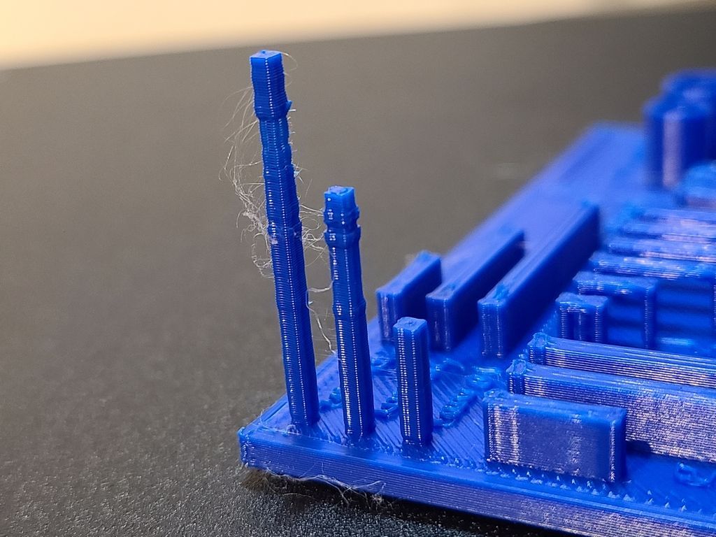

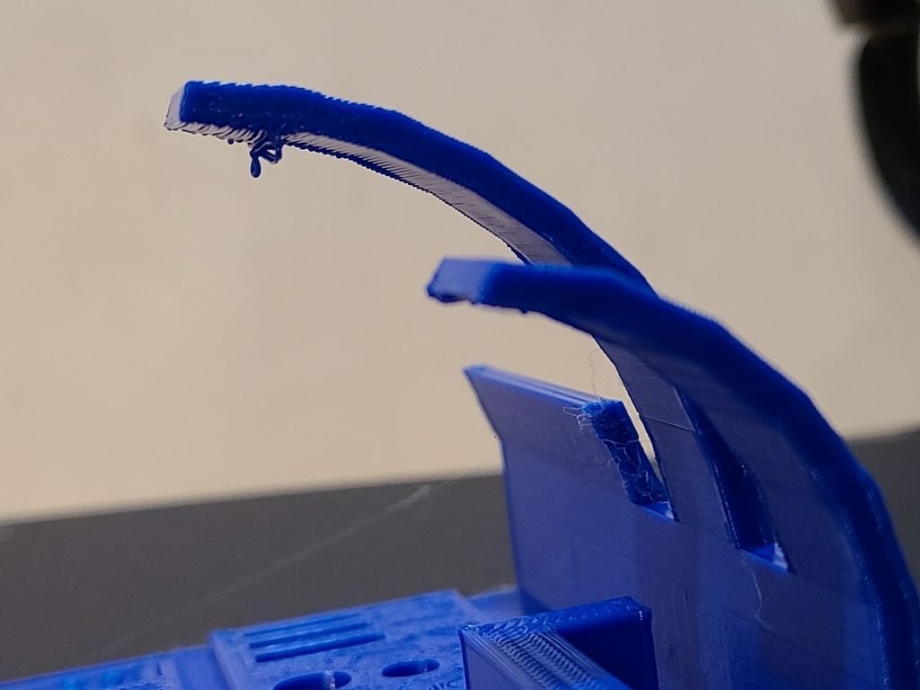

Poussin3D Posté(e) Mars 18, 2023 Partager Posté(e) Mars 18, 2023 Bonjour à tous, Je viens d'acheter une nouvelle imprimante, une ender 3 S1 Plus, j'ai imprimé un 3D printer Test et j'aurais voulu avoir vos avis, est-ce qu'on peut encore améliorer la qualité ? Y a t-il possibilité de diminuer encore le stringing (même s'il est très léger, ne pas oublier que c'est très zoomé) Voilà j'aimerais vos avis sur mon test, merci Lien vers le commentaire Partager sur d’autres sites More sharing options...
pommeverte Posté(e) Mars 20, 2023 Partager Posté(e) Mars 20, 2023 Salut, As-tu essayé de régler la rétraction en suivant ce test, et d'imprimer une tour de température? Lien vers le commentaire Partager sur d’autres sites More sharing options...
Fx_oO7 Posté(e) Mars 24, 2023 Partager Posté(e) Mars 24, 2023 Salut, Sur ma Ender 3 S1 Pro pour ne pas avoir de stringing, je suis à 0.5mm et 60mm/s si cela peut t'aider. Également peut être jouer sur la température du filament. Lien vers le commentaire Partager sur d’autres sites More sharing options...
BO105cbs Posté(e) Mars 26, 2023 Partager Posté(e) Mars 26, 2023 C'est quoi comme filament ? Du petg ? Lien vers le commentaire Partager sur d’autres sites More sharing options...
Fx_oO7 Posté(e) Mars 28, 2023 Partager Posté(e) Mars 28, 2023 Aujourd'hui j'ai imprimé et d'habitude je prend du filament "Grossite3D", et pour celle là je prend une bobine que l'on m'a donnée. Pour le coup j'ai du stringing alors que les autres bobines ne m'en fond que très très peu. D'où l'importance du filament je pense Lien vers le commentaire Partager sur d’autres sites More sharing options...
