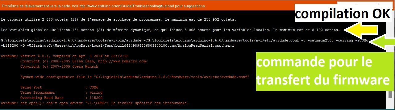

pommeverte Posté(e) Avril 13, 2023 Partager Posté(e) Avril 13, 2023 (modifié) il y a 30 minutes, Nunki0 a dit : il y a 52 minutes, pommeverte a dit : parfois, il suffit de changer la vitesse de communication (115200 passe à 38400). Pour ça, il faut recopier la ligne lancée dans Arduino IDE et la modifier. De quelle ligne parles-tu? Lorsque tu téléverses un programme, il est compilé puis transféré: exemple de téléversement direct d'un programme dans une carte Atmega2560: Citation l'idée est de recopier cette ligne G:\logiciels\arduino\arduino-1.6.0/hardware/tools/avr/bin/avrdude -CG:\logiciels\arduino\arduino-1.6.0/hardware/tools/avr/etc/avrdude.conf -v -patmega2560 -cwiring -PCOM6 -b115200 -D -Uflash:w:C:\Users\tr\AppData\Local\Temp\build4349898406803640180.tmp/AnalogReadSerial.cpp.hex:i dans le terminal windows et de changer la vitesse (début de la 2nde ligne) -b115200 C'est comme ça que j'ai récupéré cette commande : Le 31/03/2023 at 12:52, pommeverte a dit : C:\CR10Spro\avrdude -Cavrdude.conf -v -patmega2560 -carduinoisp -Uflash:w:mon_firmware.hex:i où mon_firmware.hex est le firmware généré par VSCode et que tu auras copié dans le dossier C:\CR10Spro j'ai flashé un firmware sur la carte avec un arduino nano. il y a 30 minutes, Nunki0 a dit : d'autant plus que l'écran reste bloqué sur l'image de démarrage, je ne sais pas trop pourquoi c'est parce que le firmware de la carte-mère ne fonctionne pas ou est absent ou alors il n'est pas adapté au firmware de l'écran. Je pencherais pour le firmware absent. Modifié (le) Avril 13, 2023 par pommeverte Lien vers le commentaire Partager sur d’autres sites More sharing options...
Nunki0 Posté(e) Avril 15, 2023 Auteur Partager Posté(e) Avril 15, 2023 (modifié) Salut, Le 13/04/2023 at 17:30, pommeverte a dit : orsque tu téléverses un programme, il est compilé puis transféré: exemple de téléversement direct d'un programme dans une carte Atmega2560: Citation Dérouler l'idée est de recopier cette ligne Je n'ai pas cette ligne... Ca passe directement de la taille du croquis à "téléversement terminé" ou une erreur. Le 13/04/2023 at 16:23, Nunki0 a dit : J'ai aussi l'impression que ça a impacté Arduino IDE parce que depuis ça il n'arrive pas à téléverser et j'ai cette erreur apparemment assez classique: avrdude: stk500v2_ReceiveMessage(): timeout Non, en fait quand j'ai essayé cette fois là, j'avais juste oublié de préciser "téléverser avec programmeur" . Tout fonctionne bien maintenant, j'ai remis mon firmware et je peux lancer des commandes avec la carte sd. Pas de soucis pour sortir ou rentrer le pin de la sonde, pas de soucis pour lancer un home des axes, le pin de déploie et se rétracte quand il touche quelque chose mais la machine ne s'arrête pas. J'ai revérifié toutes mes connexions et c'est clean. De toute façon ça fonctionnait au tout début... Sauf si entre temps quelque chose s'est abîmé dans la sonde? Je l'ai un peu manipulée mais j'ai fait attention. Est-ce qu'il y a des points de vigilance particuliers? J'ai aussi poursuivi les tests avec avrdude. Voici où j'en suis: Je n'arrive pas à faire fonctionner ta ligne de commande. Il ne détecte pas l'appareil. Je suis d'ailleurs assez étonné car il dit chercher un USBtiny alors que c'est bien spécifié arduinoisp... Est-ce que ces deux modules fonctionnent de la même façon? J'ai aussi remarqué qu'il y avait un autre fichier avrdude.conf perdu dans un recoin de mon ordi (aucune idée de son origine), et avrdude avait décidé que c'était celui là qu'il fallait utiliser et non celui qui était avec lui lors du téléchargement (même lorsque je précisais le fichier à utiliser dans la ligne de commande), ce qui explique que je n'arrivais pas à modifier l'adresse usb du programmeur. J'ai donc modifié ce fichier là, mais ça n'a pas réglé le problème. En plus, un peu plus tard, je me suis aperçu qu'il était revenu à utiliser le fichier config que j'avais téléchargé en même temps que le programme... Je pense que je vais simplement supprimer le fichier redondant et garder celui que j'ai téléchargé. J'ai aussi fait des recherches et j'ai vu des personnes utiliser -cavrisp avec les arduino, donc j'ai aussi essayé. Cette fois il arrive à ouvrir le port com5 où est ma carte, il la détecte, arrive à se connecter (une fois le baudrate bien réglé à 19200) mais il sort une erreur "no such file or directory" concernant le fiche .hex (??!!). Pourtant ce fichier est dans le même dossier, j'ai copié son nom pour être sûr de ne pas rater quelque chose, mais rien, il ne le trouve pas! Je ne comprends pas! Modifié (le) Avril 15, 2023 par Nunki0 Lien vers le commentaire Partager sur d’autres sites More sharing options...
pommeverte Posté(e) Avril 15, 2023 Partager Posté(e) Avril 15, 2023 Salut, Il y a 2 heures, Nunki0 a dit : Je n'ai pas cette ligne... Ca passe directement de la taille du croquis à "téléversement terminé" ou une erreur. Dans ce cas, coche les options "Afficher les résultats détaillés pendant" compilation téléversement dans le menu Fichier -> Préférences Onglet Paramètres Il y a 2 heures, Nunki0 a dit : Tout fonctionne bien maintenant Donc, avec les options précédentes, tu peux copier la ligne de téléversement et la modifier en spécifiant le chemin complet du firmware que j'ai compilé ici. Il y a 2 heures, Nunki0 a dit : Sauf si entre temps quelque chose s'est abîmé dans la sonde? Ce n'est pas à écarter: un problème sur le signal renvoyé par le BLtouch ou l'entrée de la carte mère. Si c'est le second cas, il suffira de changer l'entrée dans le firmware et le branchement. Pour le vérifier, tu pourrais brancher le détecteur de fin de course X sur l'entrée actuelle du BLTouch et imprimer le fichier contenant la commande: G28 Z. Lorsque la buse descend avec la touche du BLtouch sortie, tu appuies sur le détecteur X. Si la buse rebrousse chemin, alors l'entrée de la carte-mère est intacte et on pourra en conclure un soucis sur le BLtouch, sur son câble ou sur la platine d'extension. Il y a 2 heures, Nunki0 a dit : J'ai aussi poursuivi les tests avec avrdude. Voici où j'en suis: Je n'arrive pas à faire fonctionner ta ligne de commande J'ai l'impression que tu as loupé une ligne dans mes instructions puisque dans le fichier avrdude.zip, il y a l'exécutable et le dossier de configuration avrdude utilisé lors du téléversement. Je te suggère de reprendre tout depuis le début Il y a 2 heures, Nunki0 a dit : il sort une erreur "no such file or directory" concernant le fiche .hex c'est tout simplement parce que tu n'as pas donné le bon chemin ou nom du firmware. Une faute d'orthographe est si vite arrivée Lien vers le commentaire Partager sur d’autres sites More sharing options...
Nunki0 Posté(e) Avril 15, 2023 Auteur Partager Posté(e) Avril 15, 2023 Salut! J'ai réussi à téléverser avec avrdude avec cette ligne: C:\CR10Spro\avrdude -Cavrdude.conf -v -b19200 -patmega2560 -cavrisp -Uflash:w:C:\CR10sPRO\mon_firmware.hex:i Je pensais simplement qu'il fallait mettre le chemin relatif pour le fichier du firmware... Mais maintenant ça tourne. Par contre ça ne fonctionne toujours pas avec -carduinoisp... Pour mon premier test, tout s'est bien déroulé jusqu'à la vérification: Citation avrdude avr_verify() warning: verification mismatch device 0xe7 != input 0xef at addr 0x3e16 (error) device 0xe1 != input 0xf1 at addr 0x3e34 (error) device 0xe7 != input 0xef at addr 0x3e46 (error) device 0xe5 != input 0xed at addr 0x3e58 (error) device 0xee != input 0xfe at addr 0x3e5a (error) device 0xee != input 0xfe at addr 0x3e62 (error) device 0xe5 != input 0xed at addr 0x3e66 (error) device 0xe5 != input 0xed at addr 0x3eb8 (error) device 0xee != input 0xfe at addr 0x3eba (error) device 0xe5 != input 0xed at addr 0x3ec6 (error) suppressing further verification errors avrdude do_op() error: verification mismatch avrdude done. Thank you. Donc ce n'est pas encore tout à fait ça... Il y a 2 heures, pommeverte a dit : Ce n'est pas à écarter: un problème sur le signal renvoyé par le BLtouch ou l'entrée de la carte mère. Si c'est le second cas, il suffira de changer l'entrée dans le firmware et le branchement. Pour le vérifier, tu pourrais brancher le détecteur de fin de course X sur l'entrée actuelle du BLTouch et imprimer le fichier contenant la commande: G28 Z. Lorsque la buse descend avec la touche du BLtouch sortie, tu appuies sur le détecteur X. Si la buse rebrousse chemin, alors l'entrée de la carte-mère est intacte et on pourra en conclure un soucis sur le BLtouch, sur son câble ou sur la platine d'extension. Ca fonctionne parfaitement quand je branche le endstop Y à la place. Donc le problème ne vient pas de la carte-mère. J'ai essayé de mesurer le voltage entre les câble de sortie du bltouch, et je ne vois pas de différence entre lorsque le pin est rentré ou sorti. Cependant je ne suis pas très sûr de ma mesure, surtout que j'observe le même comportement avec l'endstop Y. Je vais donc inspecter la sonde et chacun des câbles d'extension... Edit: J'ai aussi fait des tests de continuité sur les câbles de la sonde, aucun problème de ce côté. Le soucis vient donc bien du bltouch... Re Edit: J'ai mesuré les tensions directement sur les pins du bltouch, et je vois toujours 0 entre le ground et le signal de sortie, mais 5v entre le +5v et la sortie, et ce quelque soit l'état de la sonde sauf quand elle se met en erreur et là j'ai environ 3.3v entre le signal de sortie et le ground... je crois qu'il y a vraiment quelque chose de pas net par là Lien vers le commentaire Partager sur d’autres sites More sharing options...
