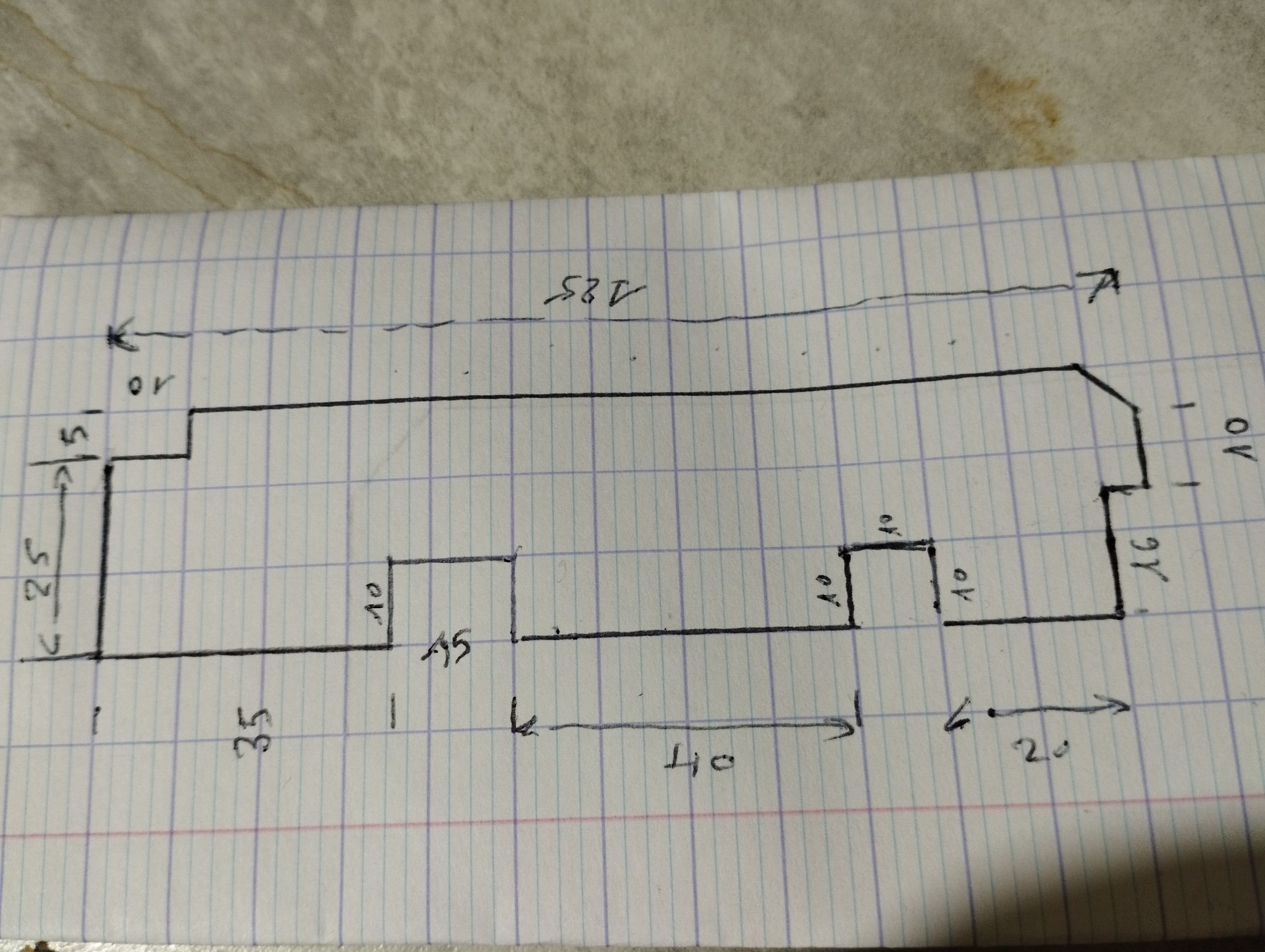

pierre12 Posté(e) Mars 20, 2023 Partager Posté(e) Mars 20, 2023 bonjour voudrais savoir les Gcodes pour se dessin (en mm mais pas à l'echelle merci Lien vers le commentaire Partager sur d’autres sites More sharing options...
PPAC Posté(e) Mars 20, 2023 Partager Posté(e) Mars 20, 2023 (modifié) Salutation ! il y a 59 minutes, pierre12 a dit : bonjour voudrais savoir les Gcodes pour se dessin (en mm mais pas à l'echelle merci Je pense qu'il te faut apprendre a réaliser ce schéma en vectoriel (exemple en .svg) puis passer le fichier vectoriel dans une application (LaserGRBL, lightburn ) paramétré pour ton graveur laser pour que cela te génère les instructions gcodes adaptées a ta machine. ( ou encore il te faut prendre le temps de comprendre les instructions g-codes commencer avec G1 (dans un contexte déplacement en mode absolut) voir https://www.tobeca.fr/wiki/doku.php?id=guides:gcode ) Il existe aussi le format .dxf pour le vectoriel Tu as des truc en ligne comme https://yqnn.github.io/svg-path-editor/ ou la référence pour bidouiller en vectoriel https://inkscape.org/fr/ ( mais qui demande de prendre le temps de s'y former ) ou les outils de modélisation comme OpenSCAD ou FreeCAD ou Fusion360 qui permettent de faire aussi de la 2D ( sketch de dessins techniques ) Modifié (le) Mars 20, 2023 par PPAC Lien vers le commentaire Partager sur d’autres sites More sharing options...
