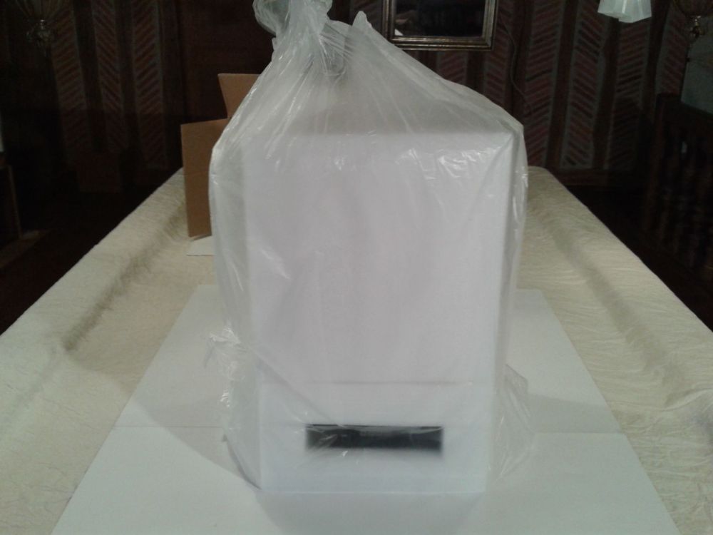

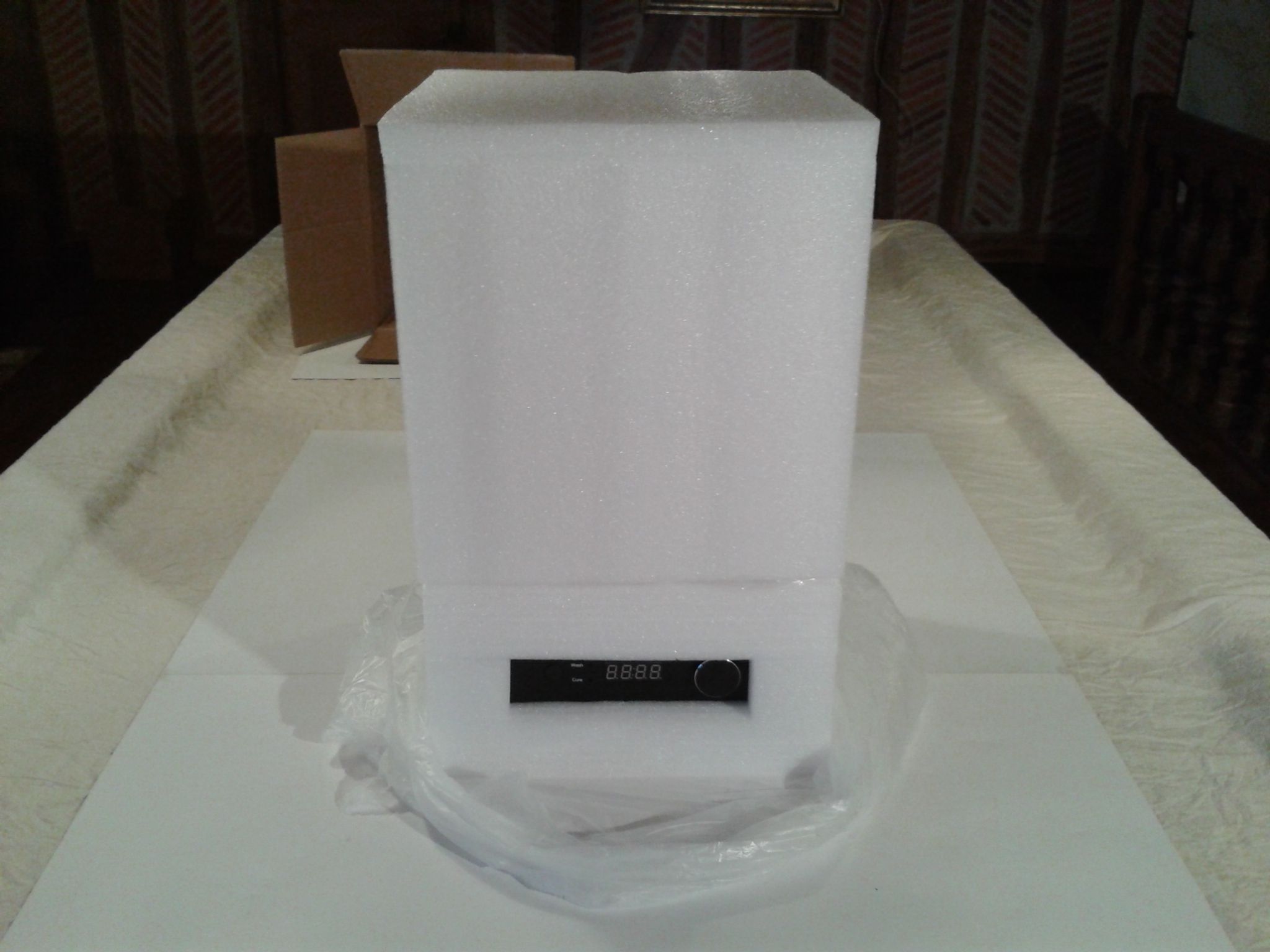

  • 23/03/2023 08h49 réception du colis ( avec pour un autre test, deux bouteille de résine UV ) condition des colis a la réception, en bonnes états.

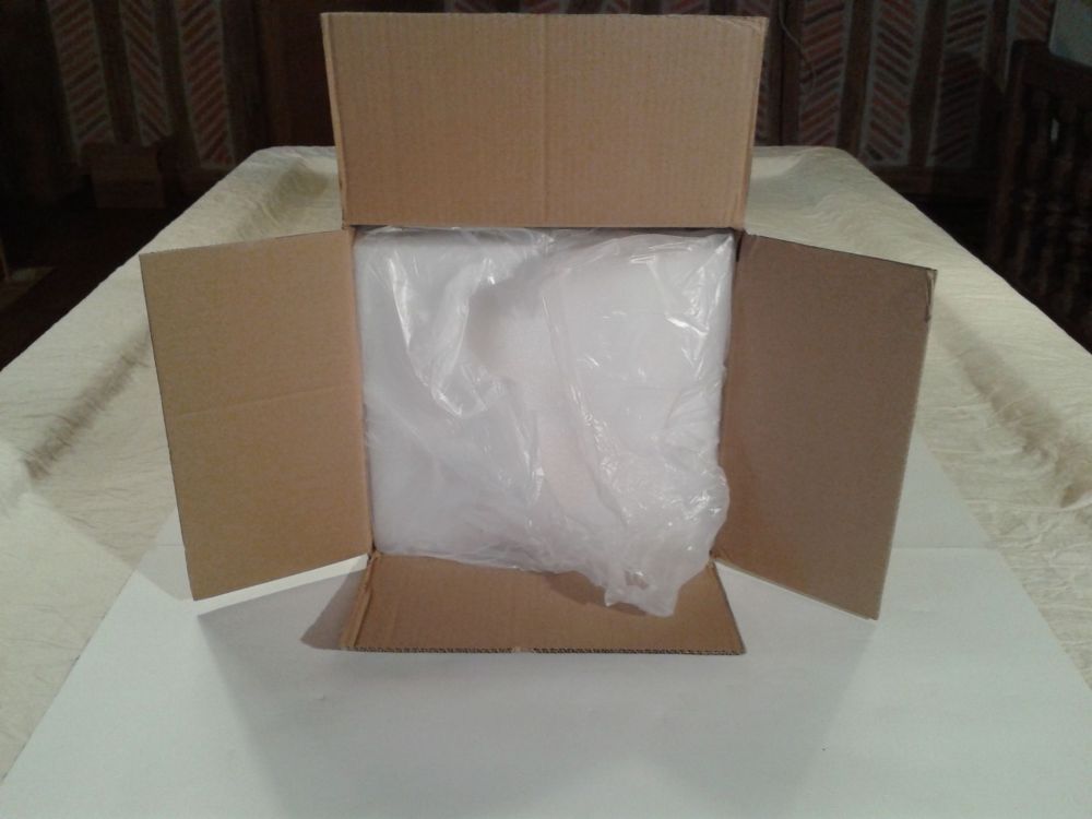

Carton du "Anycubic Wash & Cure Plus"
  • Dimension environ 37 x 36,5 x 59 cm ( L x P x H )
  • Poids mentionné sur l'étiquette de livraison 9,41 kg.
Modifié (le) par PPAC

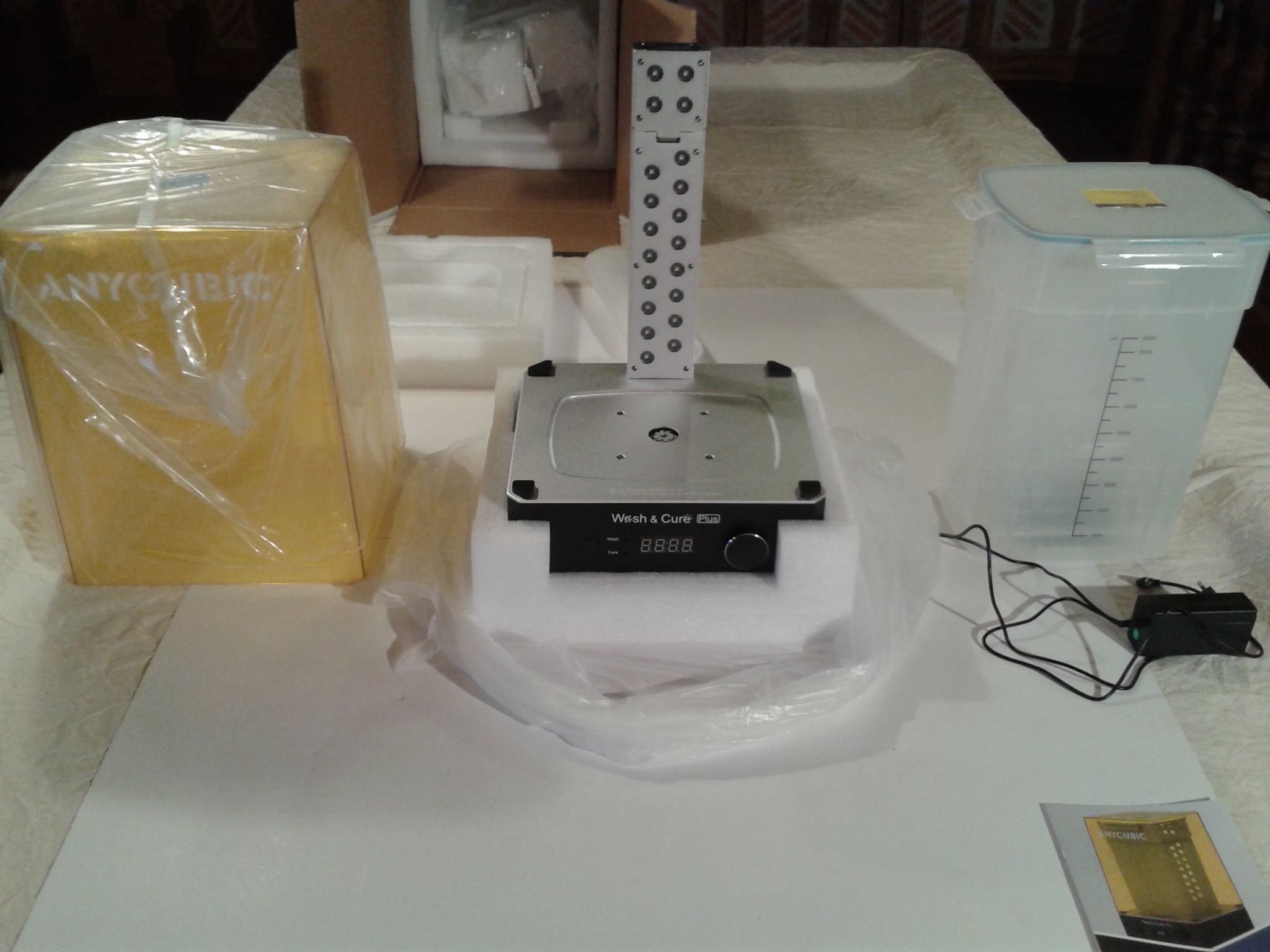

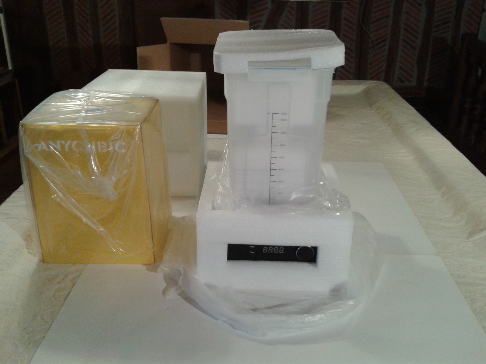

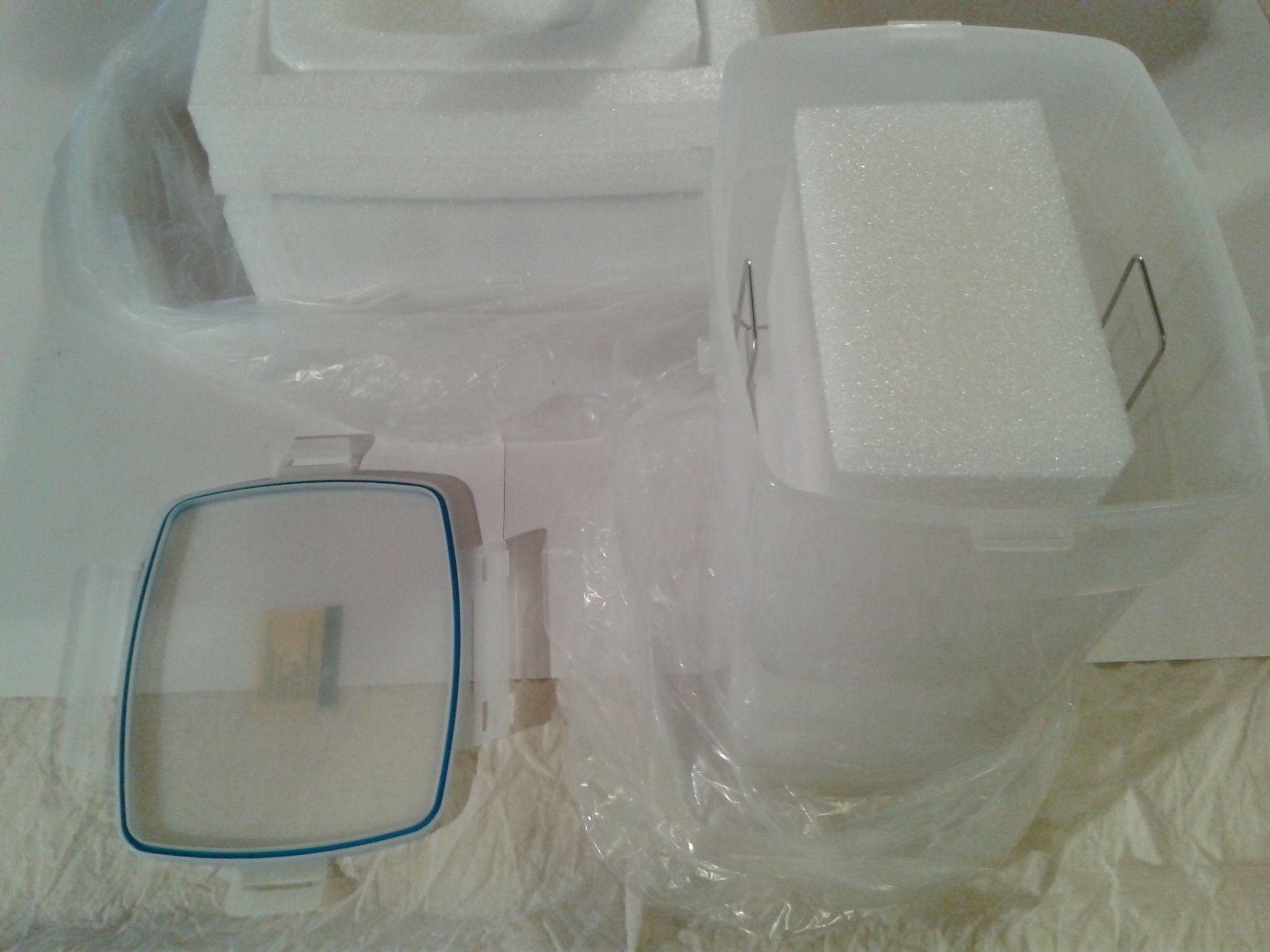

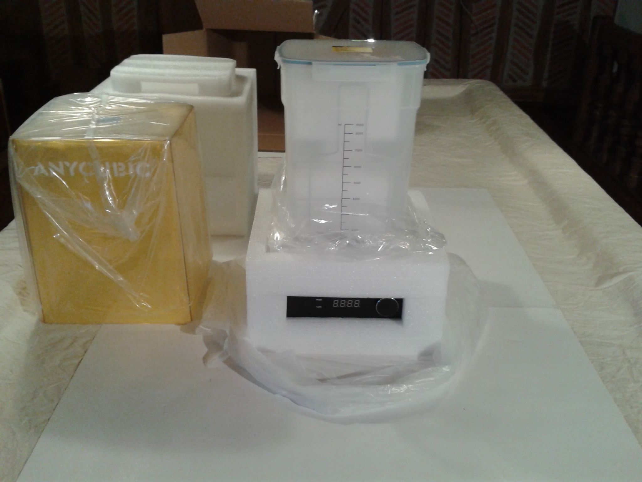

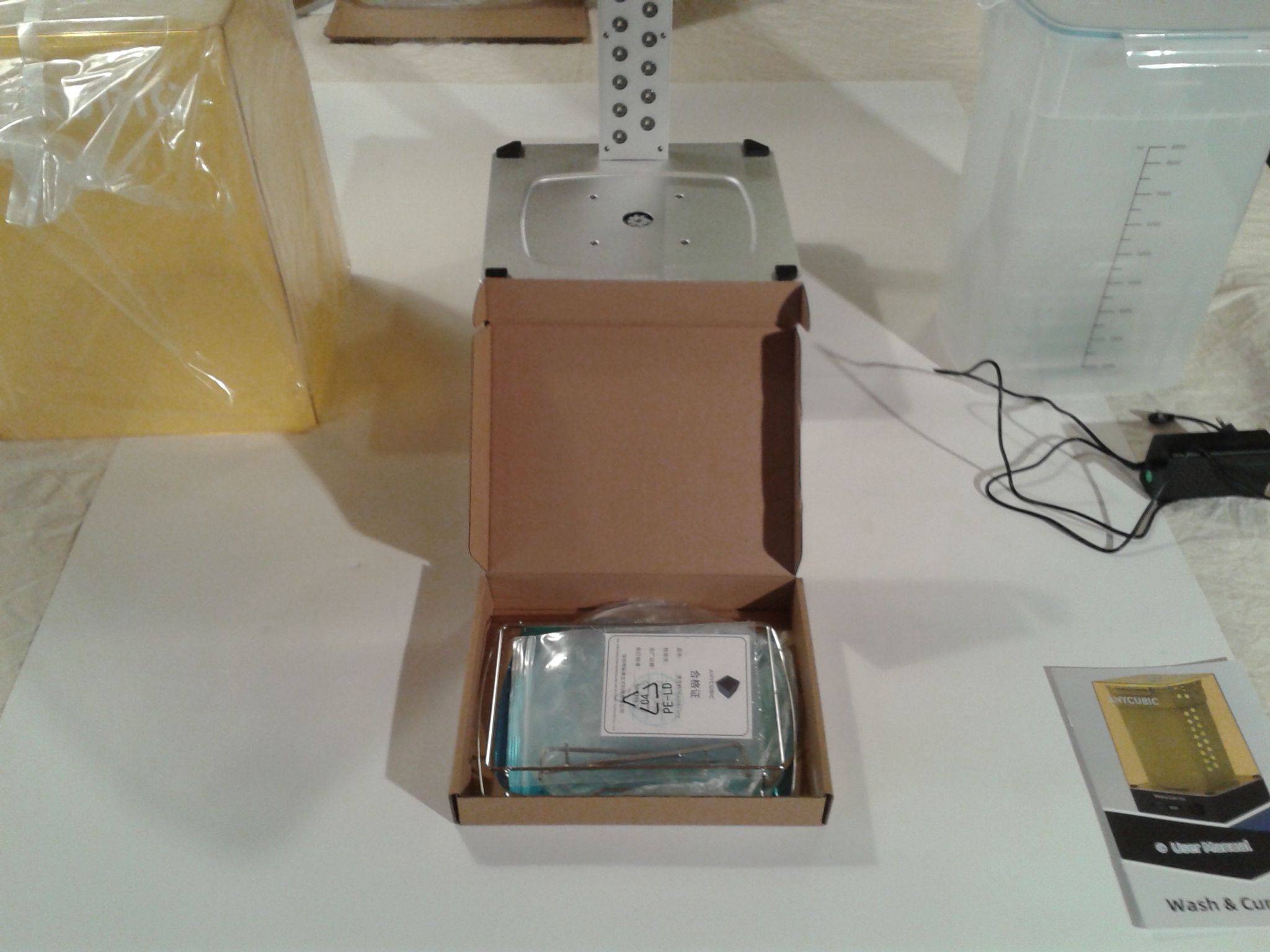

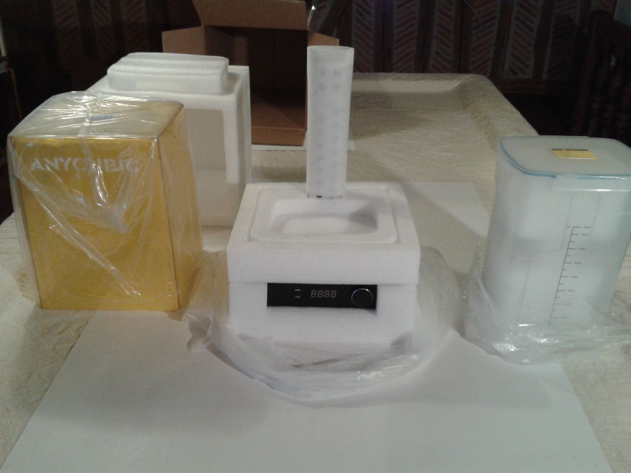

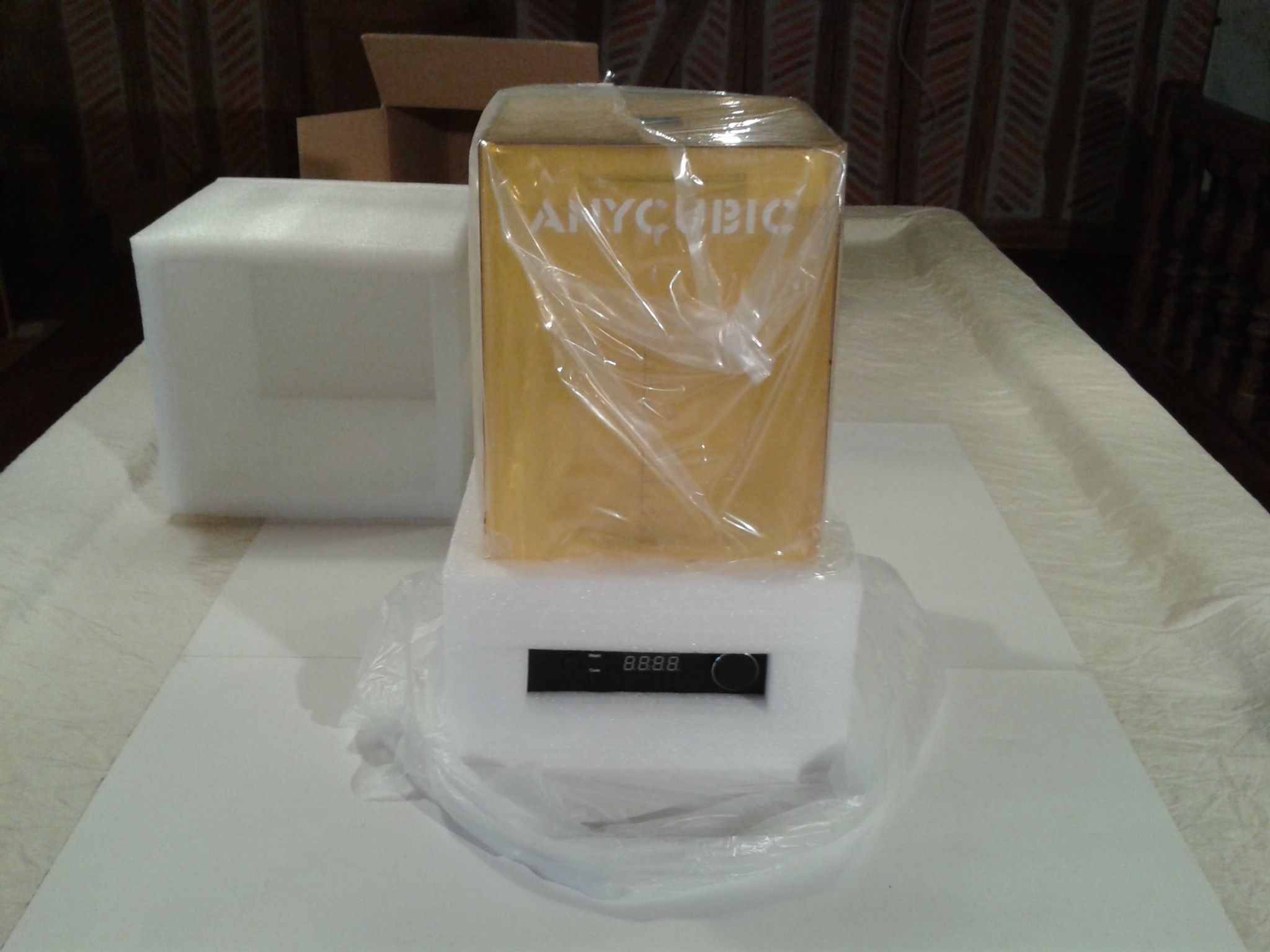

Déballage et inventaire
IMG_20230323_174511.thumb.jpg.dd8be9738f0fcf2debb3f2a859115e2e.jpg IMG_20230323_174552.thumb.jpg.cd7170f26bf4ed184fd621fc52a75161.jpg IMG_20230323_174631.thumb.jpg.4f78c214a0a71bf9db11f35c9f4e7e47.jpg IMG_20230323_174709.thumb.jpg.f445554b75aac43ed4c56432ac9b85d5.jpg IMG_20230323_174731.thumb.jpg.0c63d193d45da37991530eaa2814d31a.jpg IMG_20230323_174754.thumb.jpg.485179aa1aef618236d5bc2b1d38324b.jpg IMG_20230323_174829.thumb.jpg.79e248fd003dab3f8c8570180efd4661.jpg IMG_20230323_174853.thumb.jpg.422e438aa48ec003f4d0fdfb2d014c7f.jpg IMG_20230323_174930.thumb.jpg.0e631edbd6707013444089e736d037c8.jpg
IMG_20230323_175023.thumb.jpg.68bd2a6578a00195241e75bae82cc099.jpg IMG_20230323_175037.thumb.jpg.c7e513a0eeaea2880c63cf1c4411ffca.jpg IMG_20230323_175107.thumb.jpg.15eaf3a2925dd015f6c1d7ca401771fa.jpg IMG_20230323_175115.thumb.jpg.eea82b548e3711d3d4a74b239025caaa.jpg IMG_20230323_175128.thumb.jpg.d5b6031056d7ac49d55db58de71fdc4e.jpg IMG_20230323_175219.thumb.jpg.92e16f560c35f139585ebf7659546bd3.jpg IMG_20230323_175206.thumb.jpg.f8c966dc4351b04b2df67751af0def68.jpg IMG_20230323_175147.thumb.jpg.9752bf4af54af71af19a364d64910858.jpg
IMG_20230323_175259.thumb.jpg.9e959de1a79f696f9dd55bb47c06865a.jpg image.thumb.jpeg.fb2f013b41a44e0496fb889520d386f8.jpeg IMG_20230323_175402.thumb.jpg.9517dcbaaf614f8c96145fd589356722.jpg IMG_20230323_175418.thumb.jpg.d4552abcfb7805f92efe2b5a5f1d36df.jpg
IMG_20230323_175734.thumb.jpg.b7ba1c7d3319ce1bfdfd35d794a83ccb.jpg IMG_20230323_175759.thumb.jpg.c1258584f1bf4e16d49d3fa6d4664347.jpg IMG_20230323_175839.thumb.jpg.06ec693e9811ce1a91ea5a22e5d39f31.jpg IMG_20230323_175954.thumb.jpg.d69ee887670859777002d7558bb4570d.jpg
IMG_20230323_180306.thumb.jpg.efafbff5672b89b3f9859e60d072fe57.jpg IMG_20230323_180317.thumb.jpg.c6c01279af5e3b9e9b5f9a521635f12e.jpg IMG_20230323_180331.thumb.jpg.d905d50d500ecd7ec9e45fd77b20d955.jpg IMG_20230323_180339.thumb.jpg.615c64501817aa27b1b96b1232dc2570.jpg

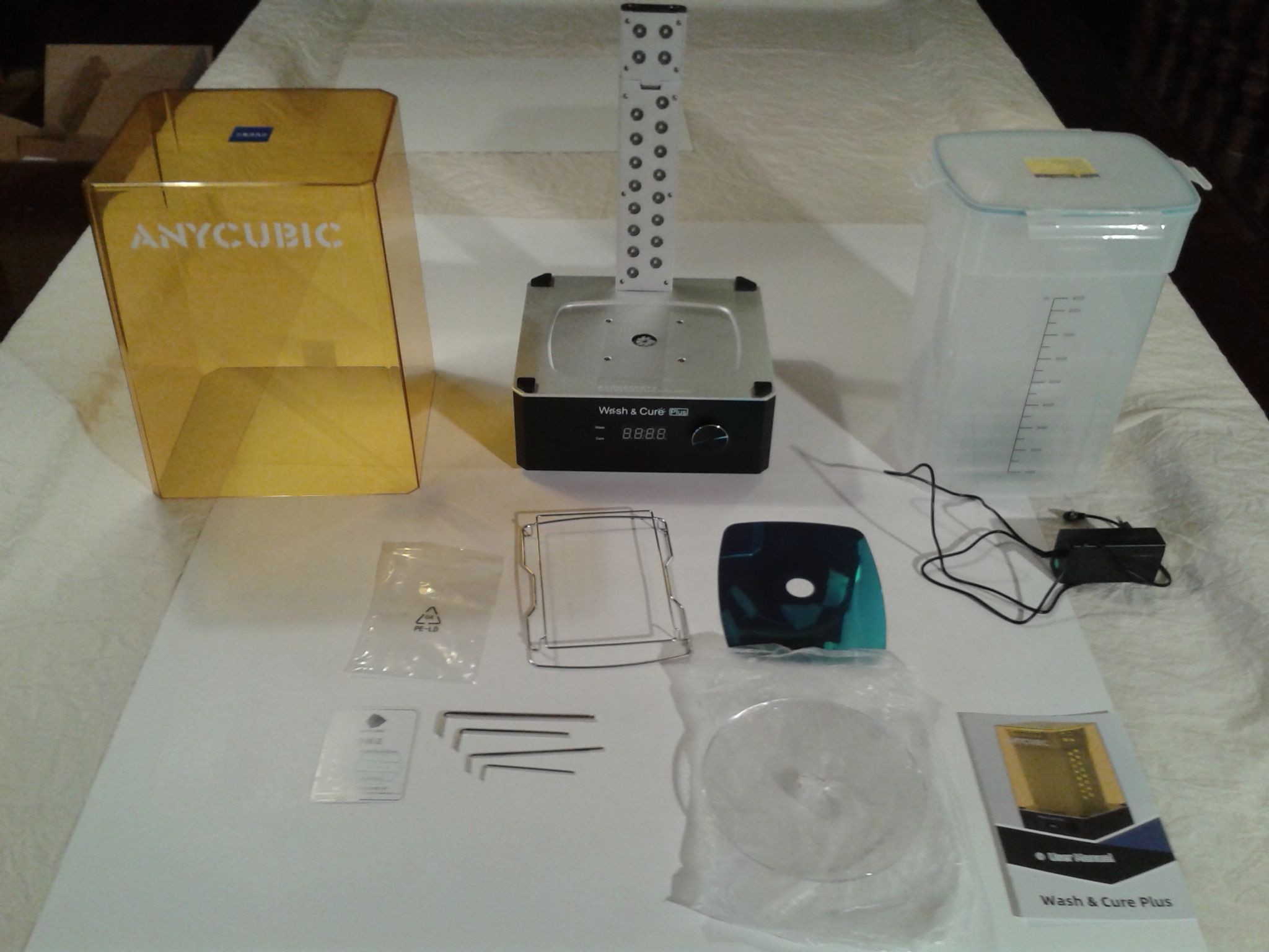

  • Le "Wash & Cure Plus"
    • avec son capot anti-UV de couleur jaune

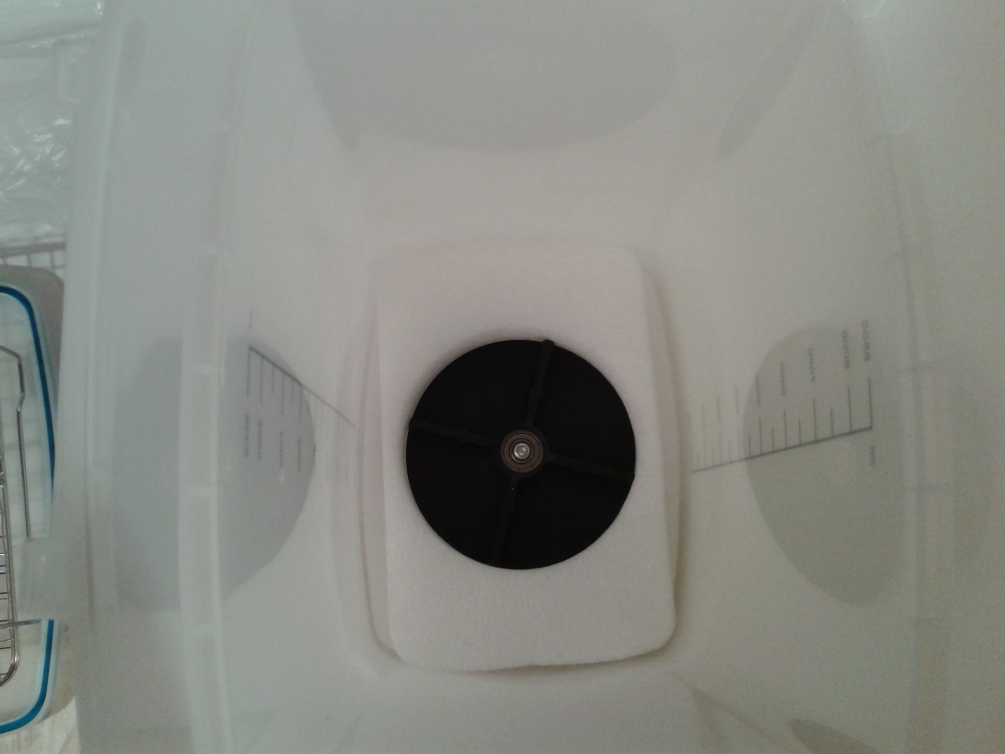

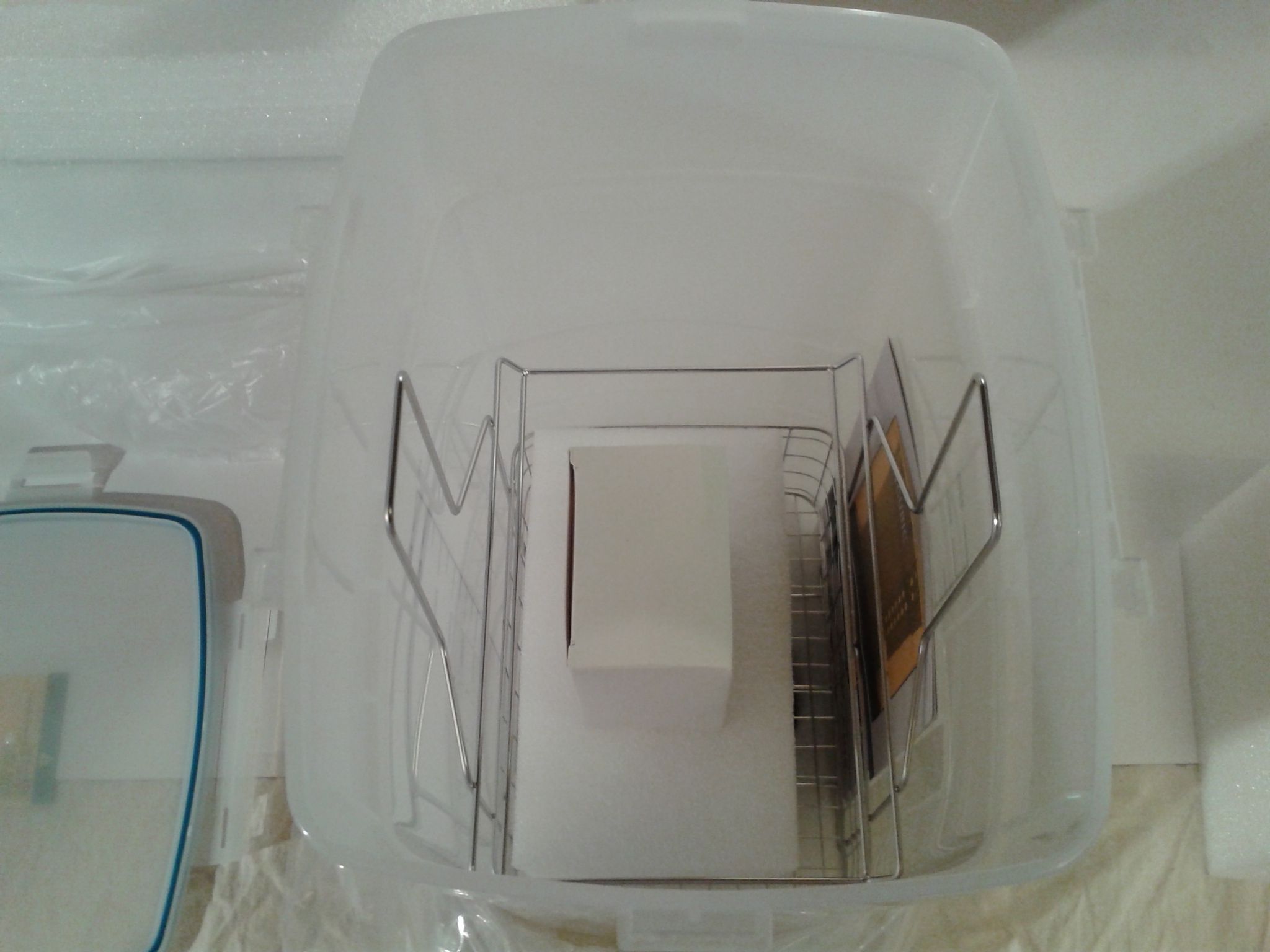

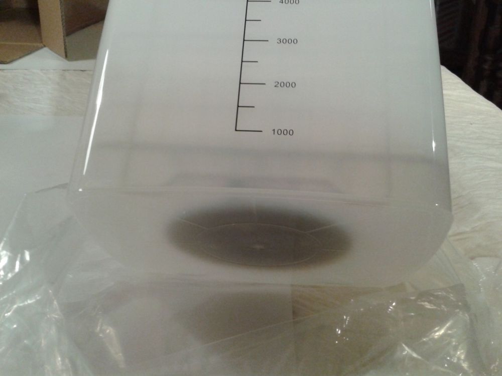

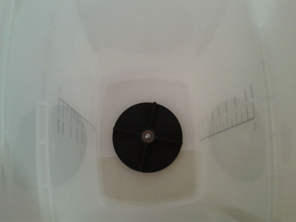

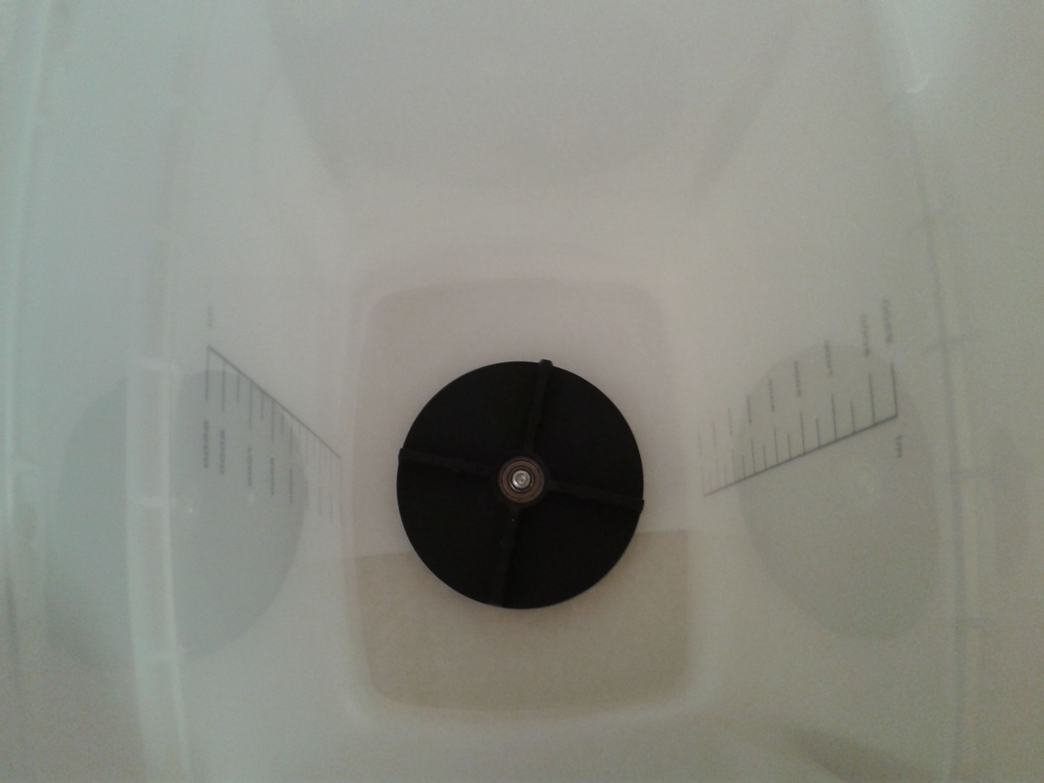

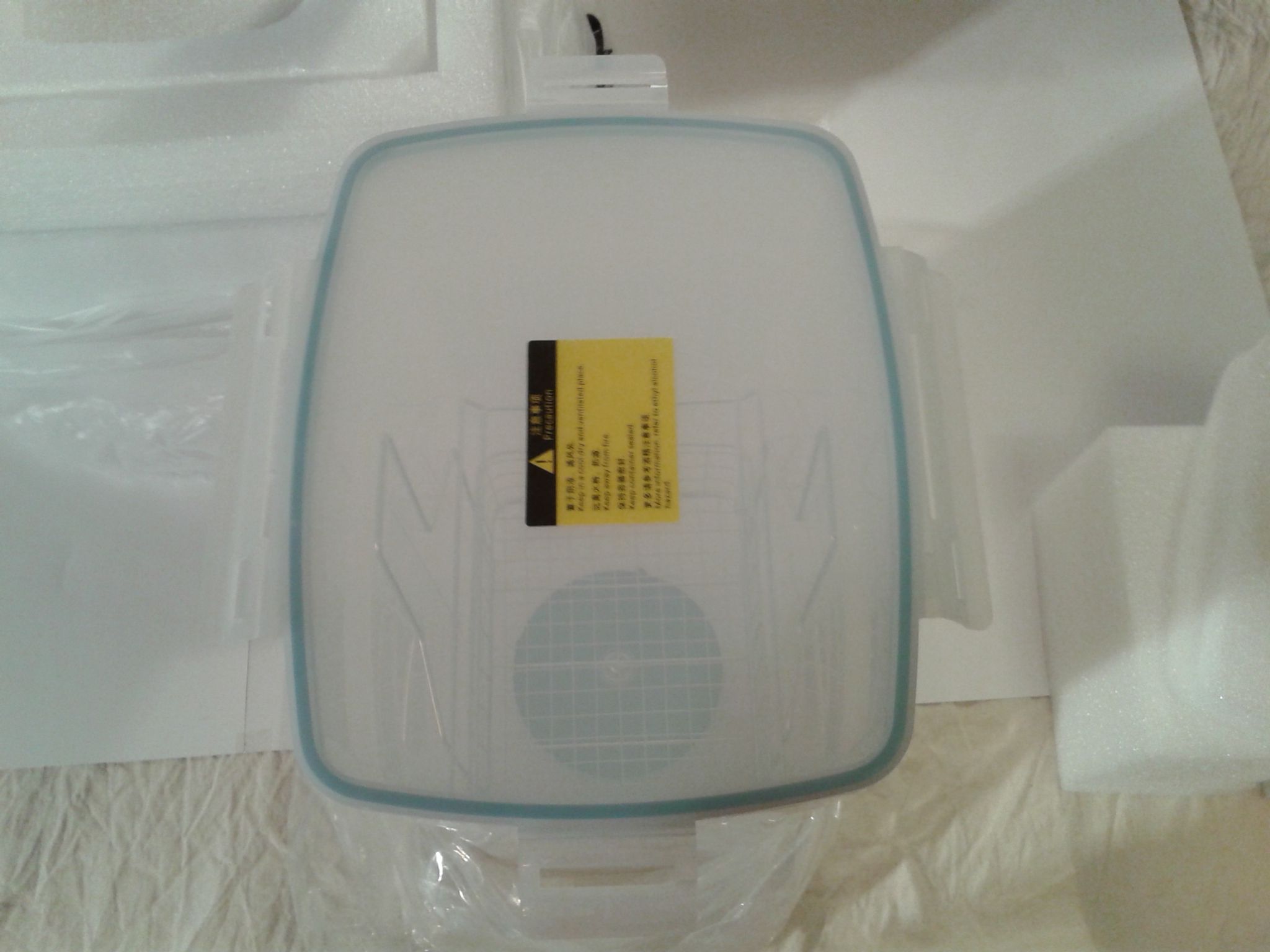

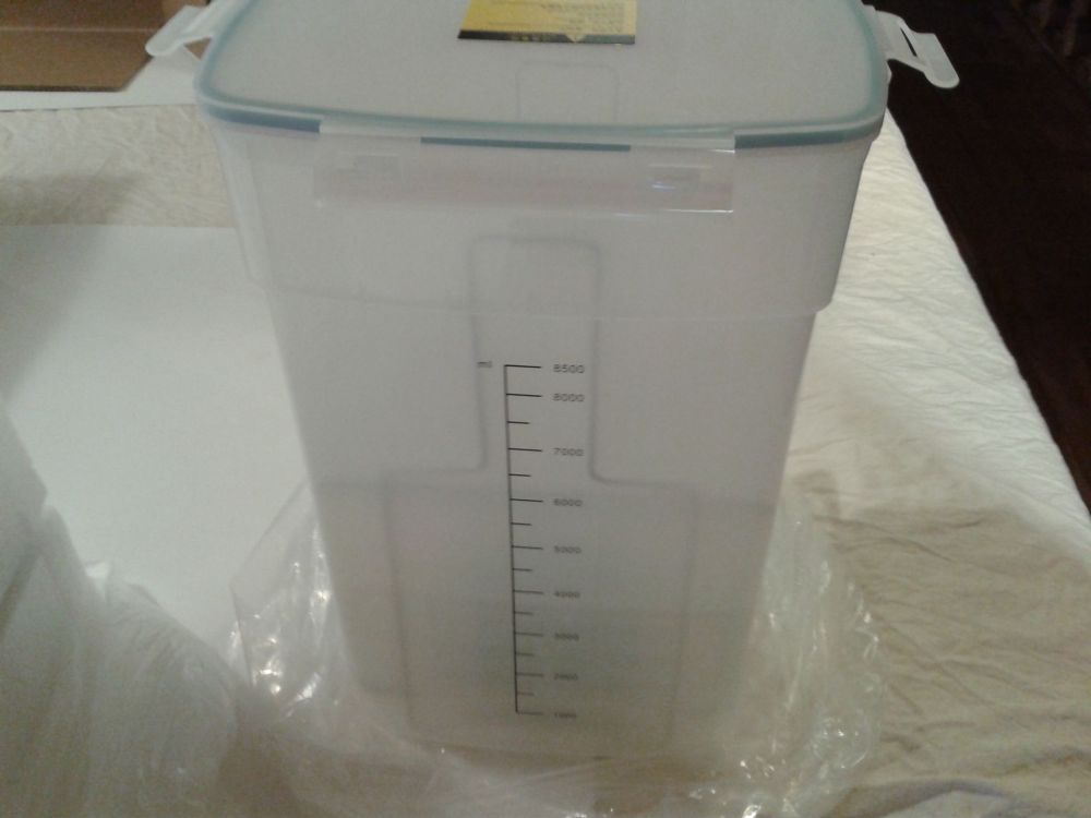

  • Bac de lavage / "Washing container" (qui a une hélice mise en rotation par des aimants, et un couvercle avec rabats pour être fermé hermétiquement)

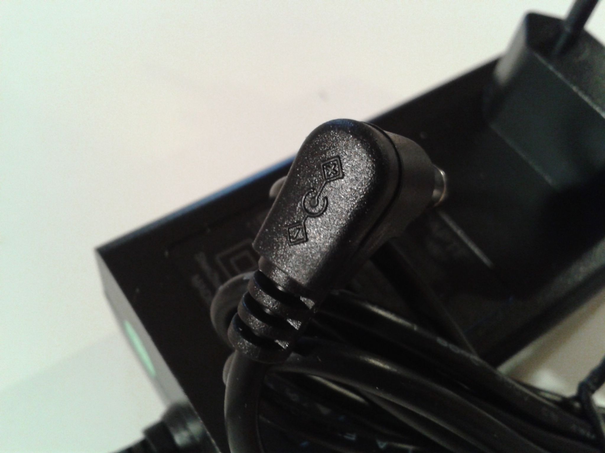

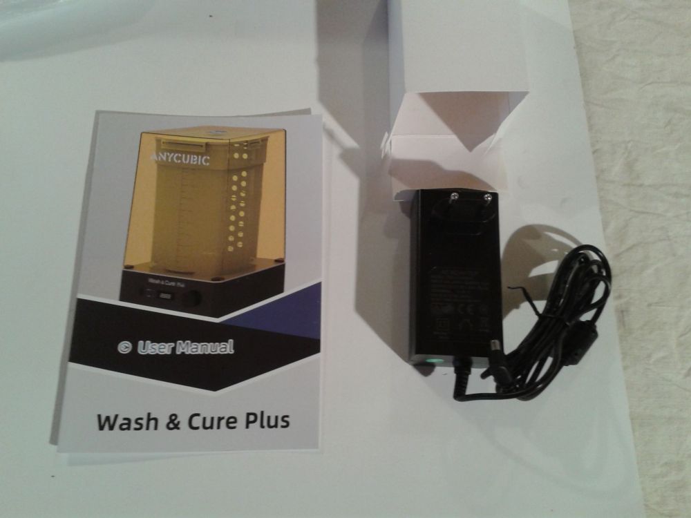

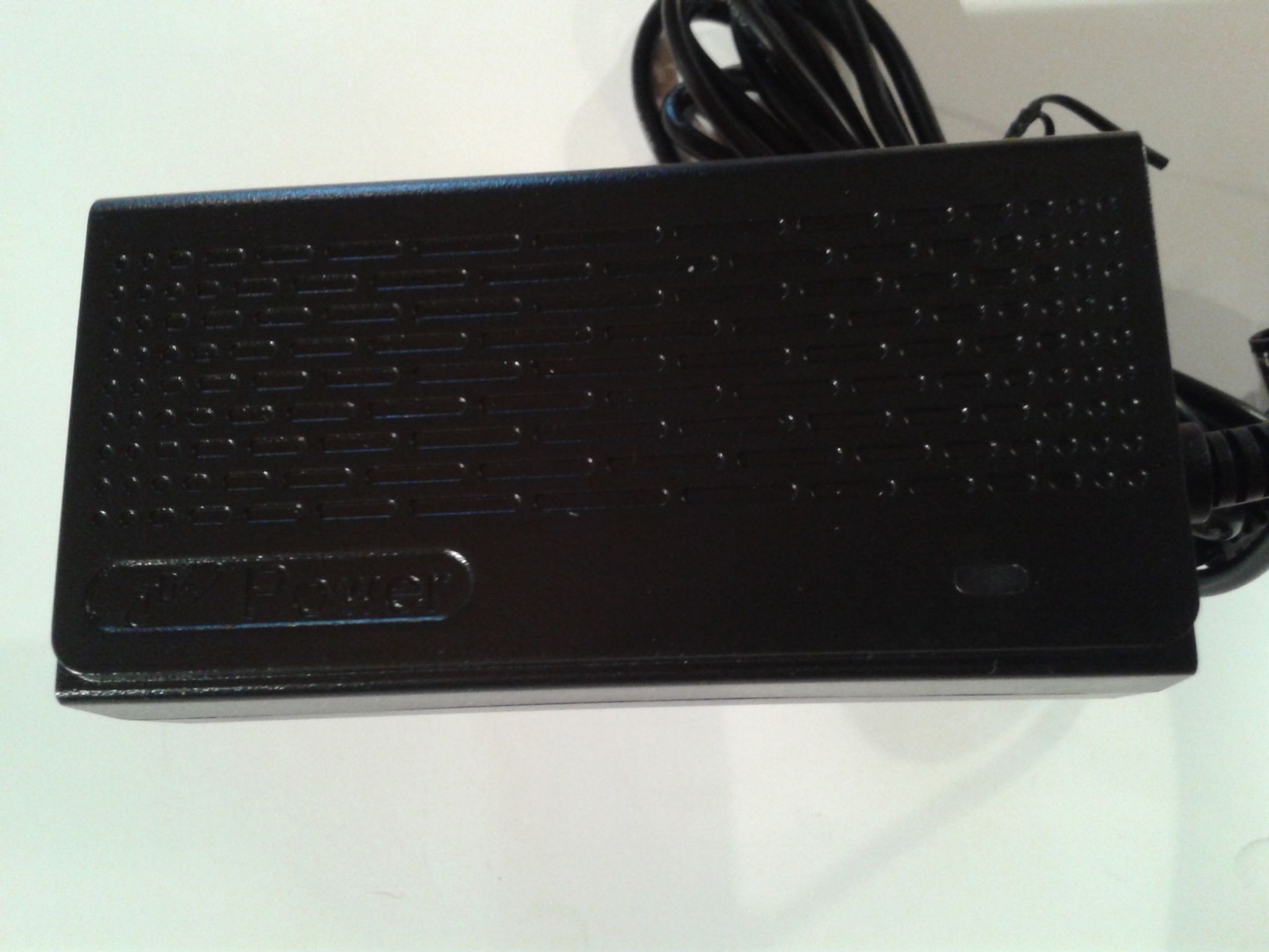

  • Adaptateur secteur / "Power adapter" (transformateur d'alimentation secteur, "Output: 33.0VDC 1.45A 48.0W" avec polarité positive au centre, cordon d'environ 145 cm connecteur inclus)
  • Manuel de l'utilisateur / "User manual" ( livret de 6 pages (recto-verso) en anglais )

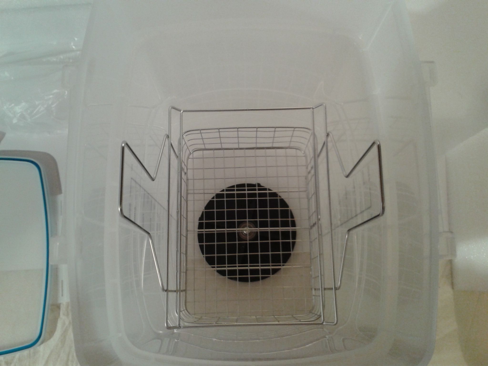

  • Panier de lavage en acier inoxydable / "Stainless steel washing basket"
  • Dans une boîte en carton ( a oreilles de ~  25 x 19.5 x 3.5 cm )
    • un sachet Zip ~ 12 x 17.5 cm avec
      • Ensemble d'outils / "Tool set" ( un jeu de quatres clés Hexagonal (clé Allen) avec du coté long, une tête sphérique  )
        • M4 ( longueur ~ 13.5 cm )( a utiliser pour les quatre vis du cache en métal du dessous )
        • M2.5 ( longueur ~ 11.8 cm )
        • M3 ( longueur ~ 9.9 cm )
        • M2 ( longueur ~ 7.9 cm )
      • Carte de services / "Service card" ( carte tamponné du contrôle qualité Anycubic )

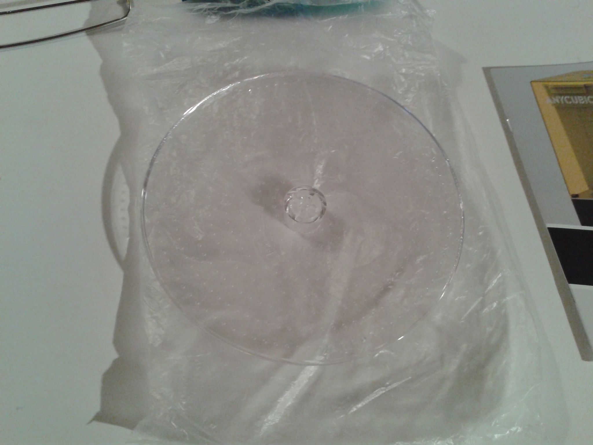

    • Plateforme de cure / "Cure platform/table" (plateau plastique transparent avec un petit rebord pour le traitement UV)
    • Réflecteur / "Reflector" (a mettre avant (en dessous de ) la plate-forme rotative lors du traitement UV. Avec un film de protection bleu a retirer sur la face reflectitrice )
    • Rack de Nettoyage / "Washing-rack" (pour porter, un, voir deux, plateau d'impression (selon leurs tailles), au plus grand, un plateau d'une surface de 205 x 130 mm) dans le bac de nettoyage et qui permet de profiter des 235 mm de profondeur disponible)

Sécurité risque incendie.
  • Ici, l'on a un bac qui peut contenir plus de 8,5 litres d'IPA (Alcool isopropylique)
  • il semble donc important de bien anticiper un risque de bac percé par exemple après une chute de celui-ci.
  • Eviter de placer le "Wash & Cure Plus" au dessus de matériel électronique
  • et chercher a avoir une zone de récupération/drainage d'éventuelles fuites en dessous de celui-ci...
