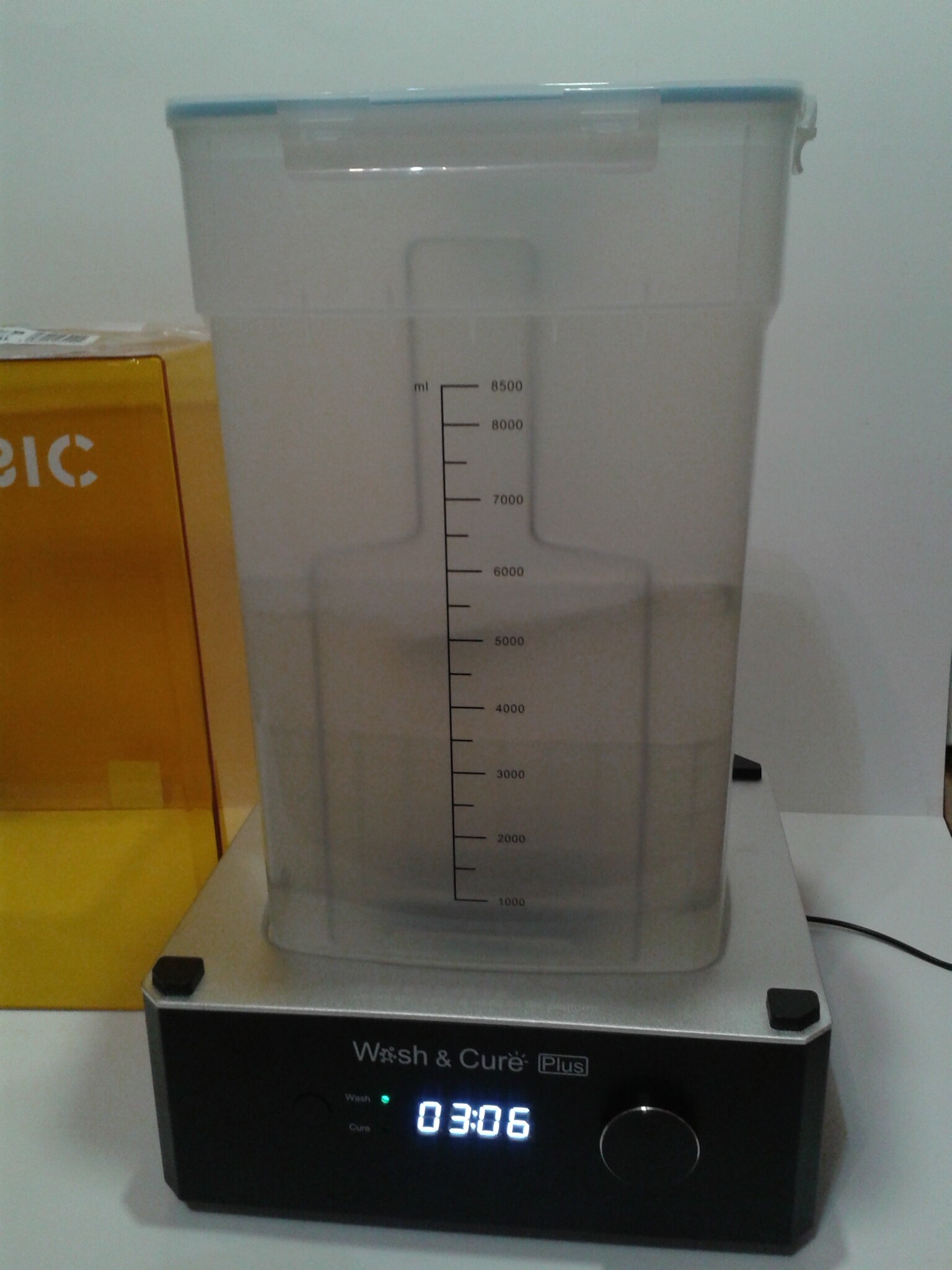

Une fonction “Wash” (lavage)
Pour nettoyer au mieux les objets imprimés qui y seront plongés, dans un panier métallique, ou encore attachés au plateau d’impression. Plateau maintenu par un “Washing rack” (rack de nettoyage, qui permet de maintenir le plateau en hauteur dans le bac de lavage).

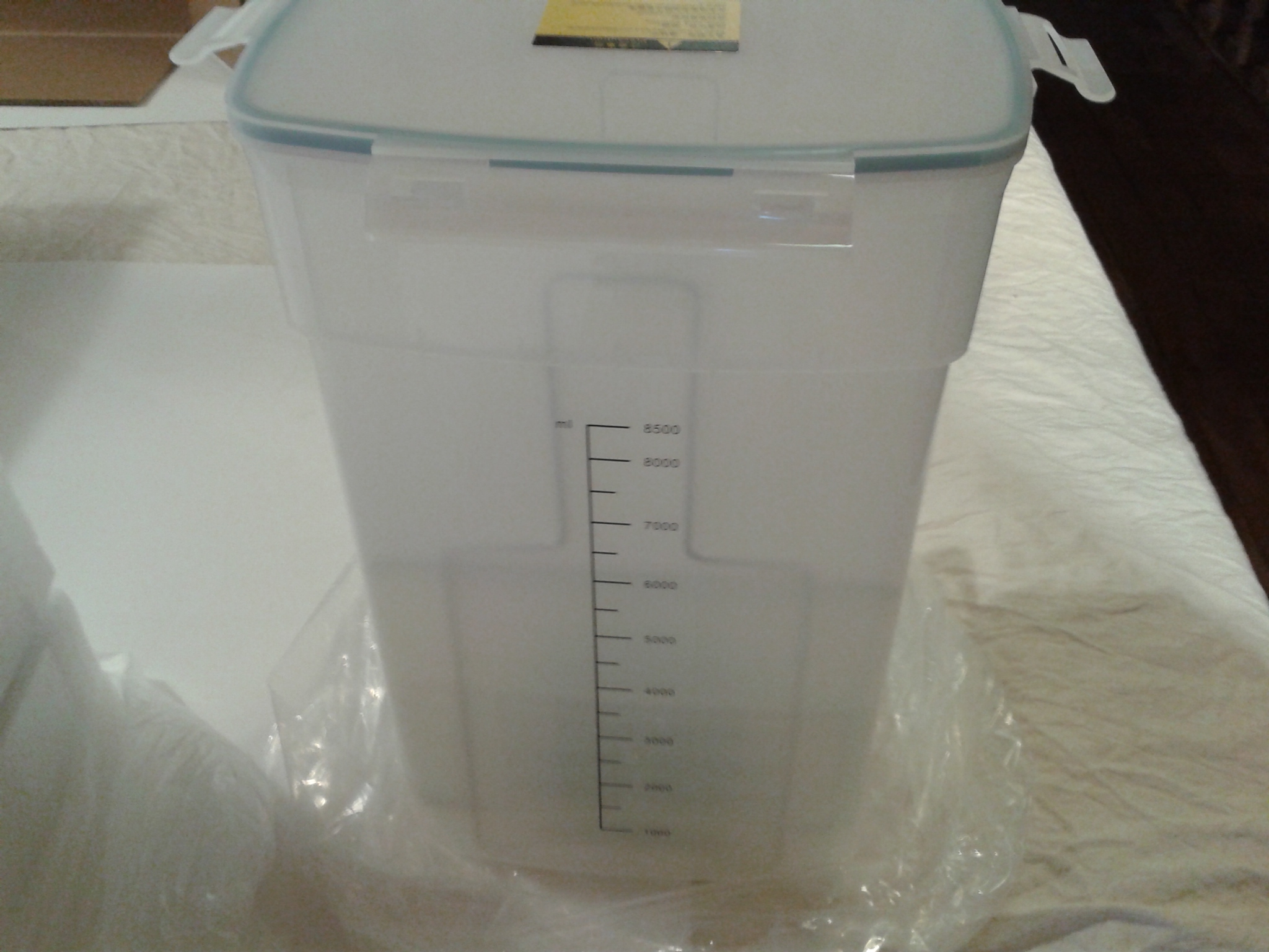

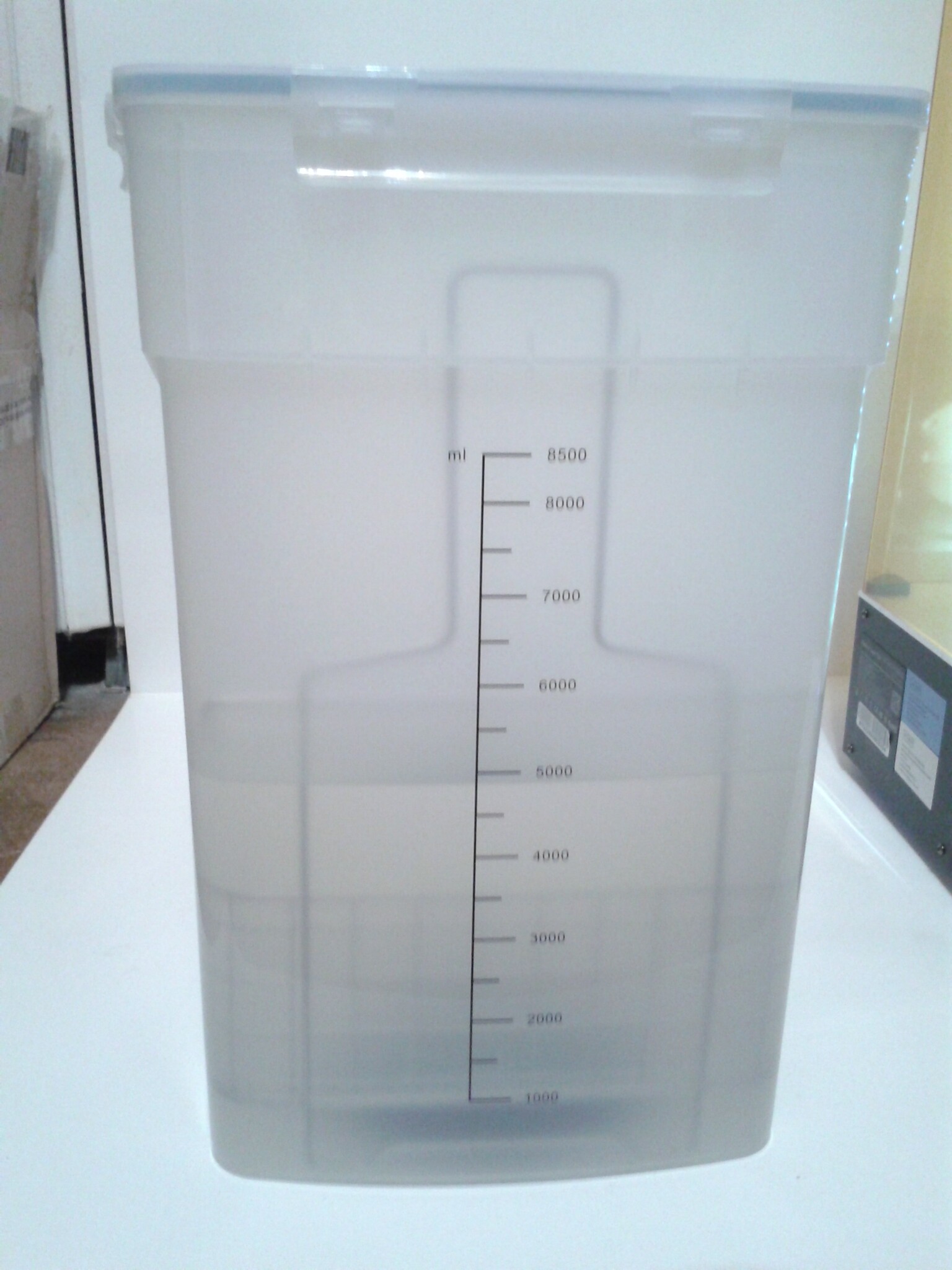

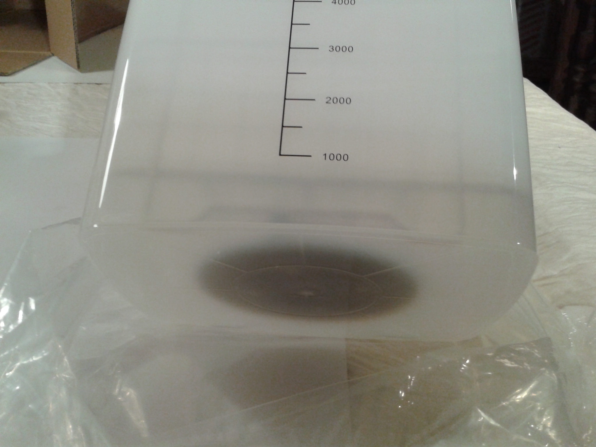

Un bac de nettoyage gradué est utilisé, avec un couvercle refermable hermétiquement et qui dispose d’une hélice qui sera mise en rotation de manière magnétique pour créer un tourbillon dans le liquide qu’il contient.
La durée d’un cycle “Wash” s’ajuste par multiple de 2 minutes. Toutes les deux minutes, il y a changement du sens de rotation de l’hélice. La vitesse de rotation n’est pas ajustable par l’utilisateur.

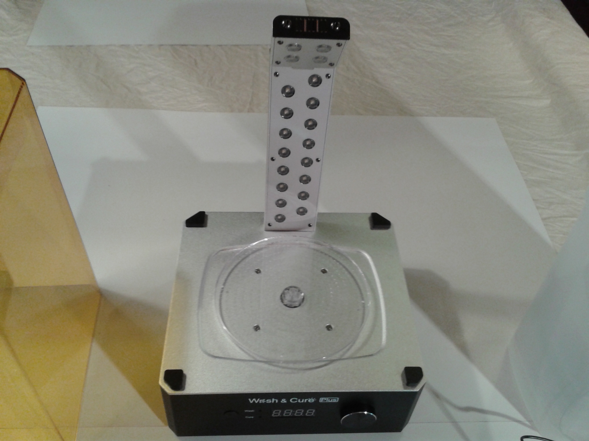

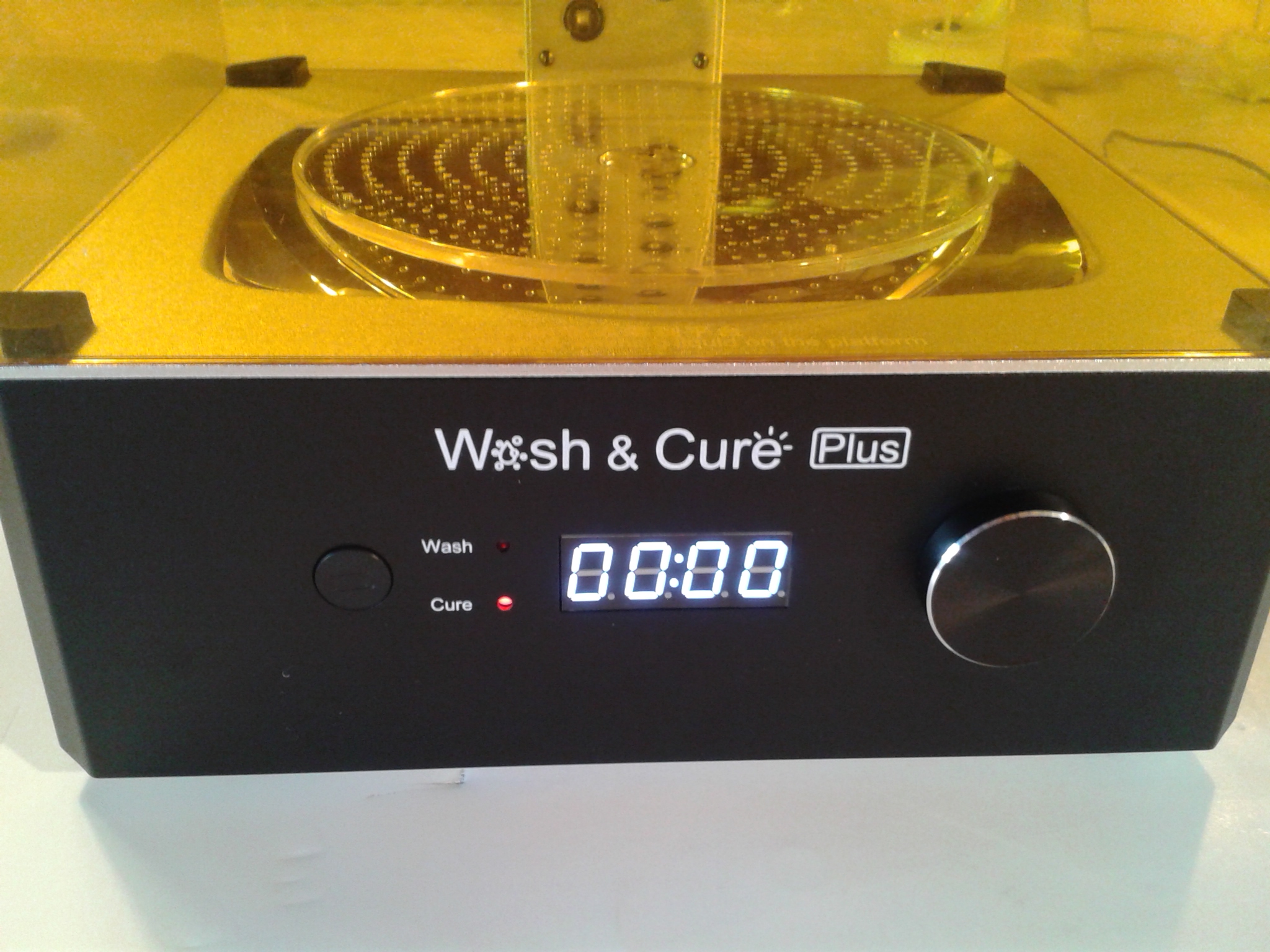

Une fonction “Cure” (traitement de durcissement aux UV)

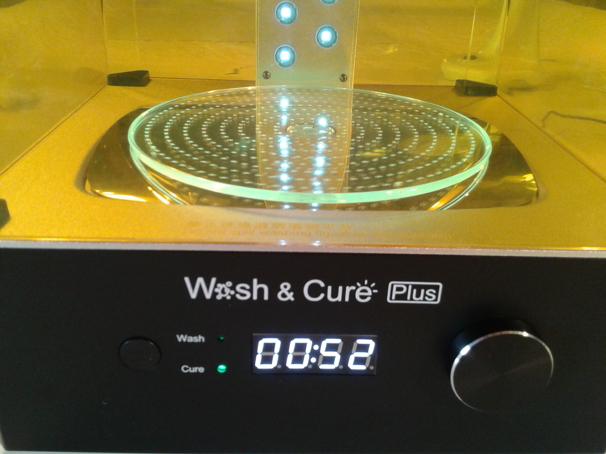

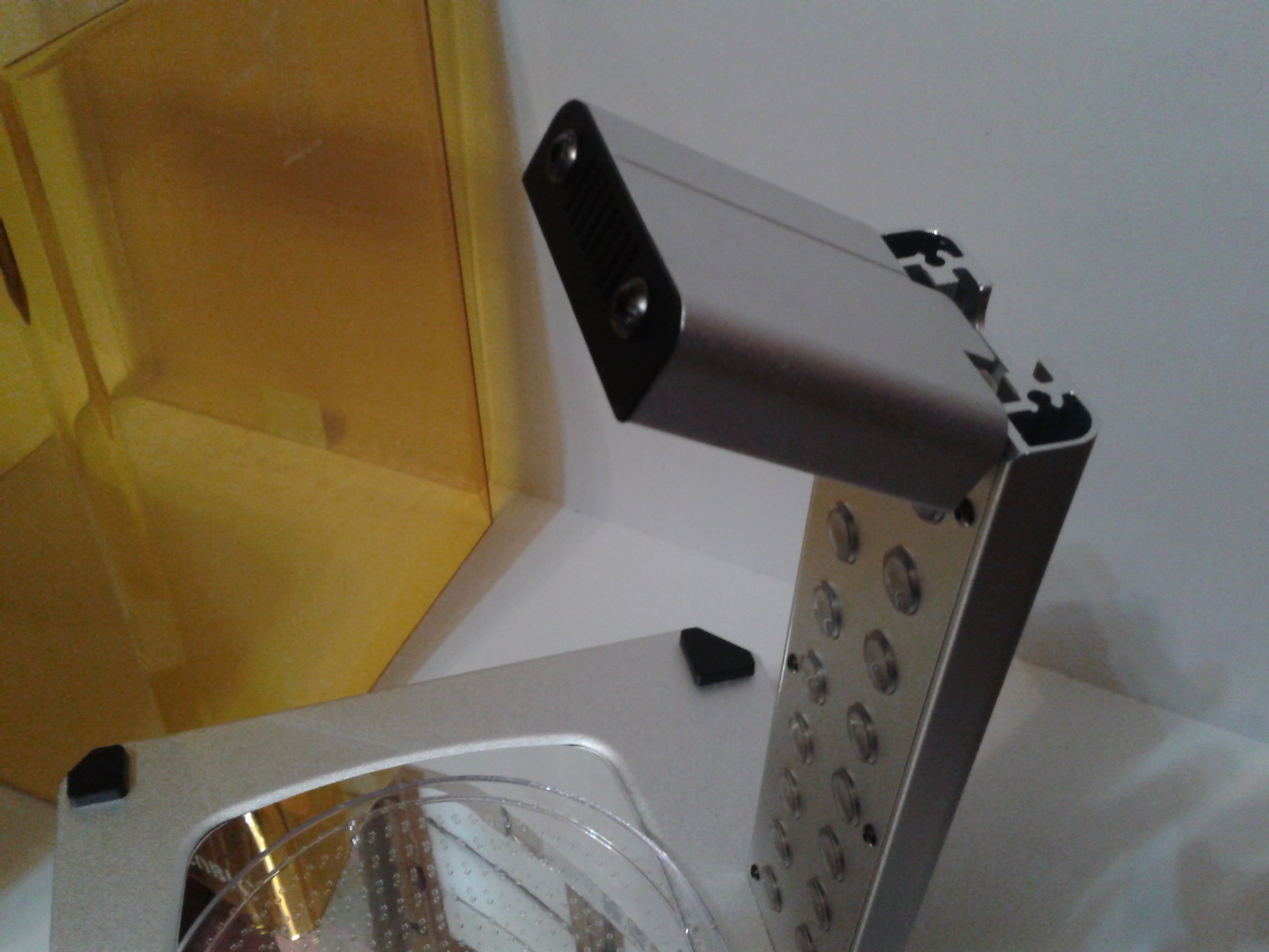

Pour permettre le post-traitement d’impression de durcissement (polymérisation de la résine UV) par exposition aux UV via une rampe de 20 LEDs UV (405 nm).
Elle utilise un réflecteur et un plateau rotatif transparent (une seule vitesse de rotation non ajustable par l’utilisateur).

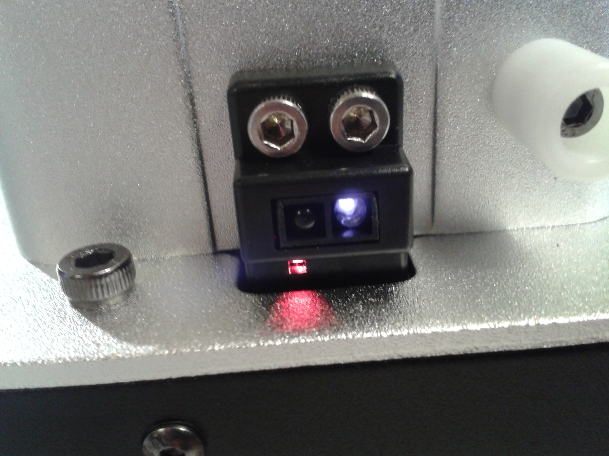

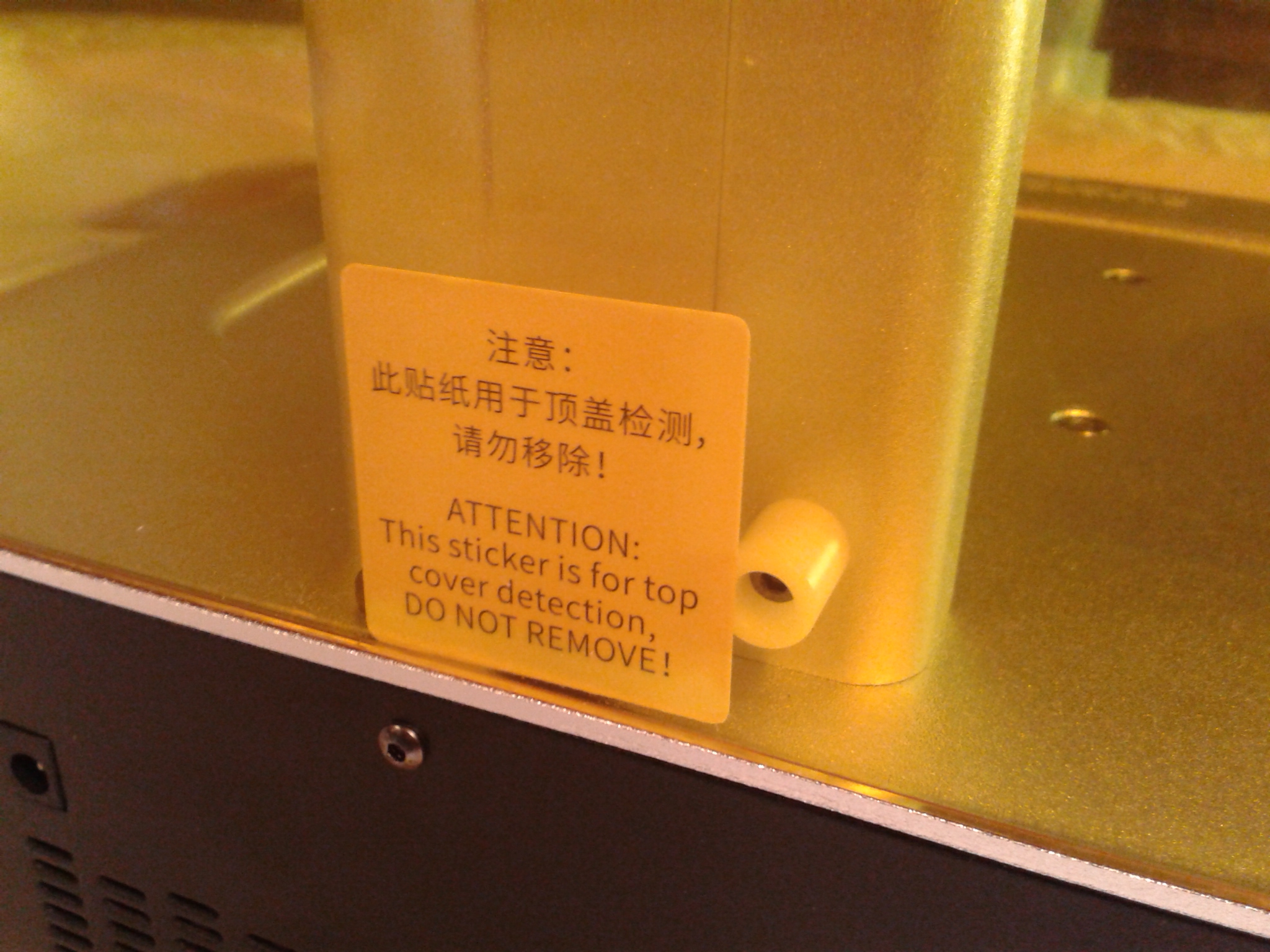

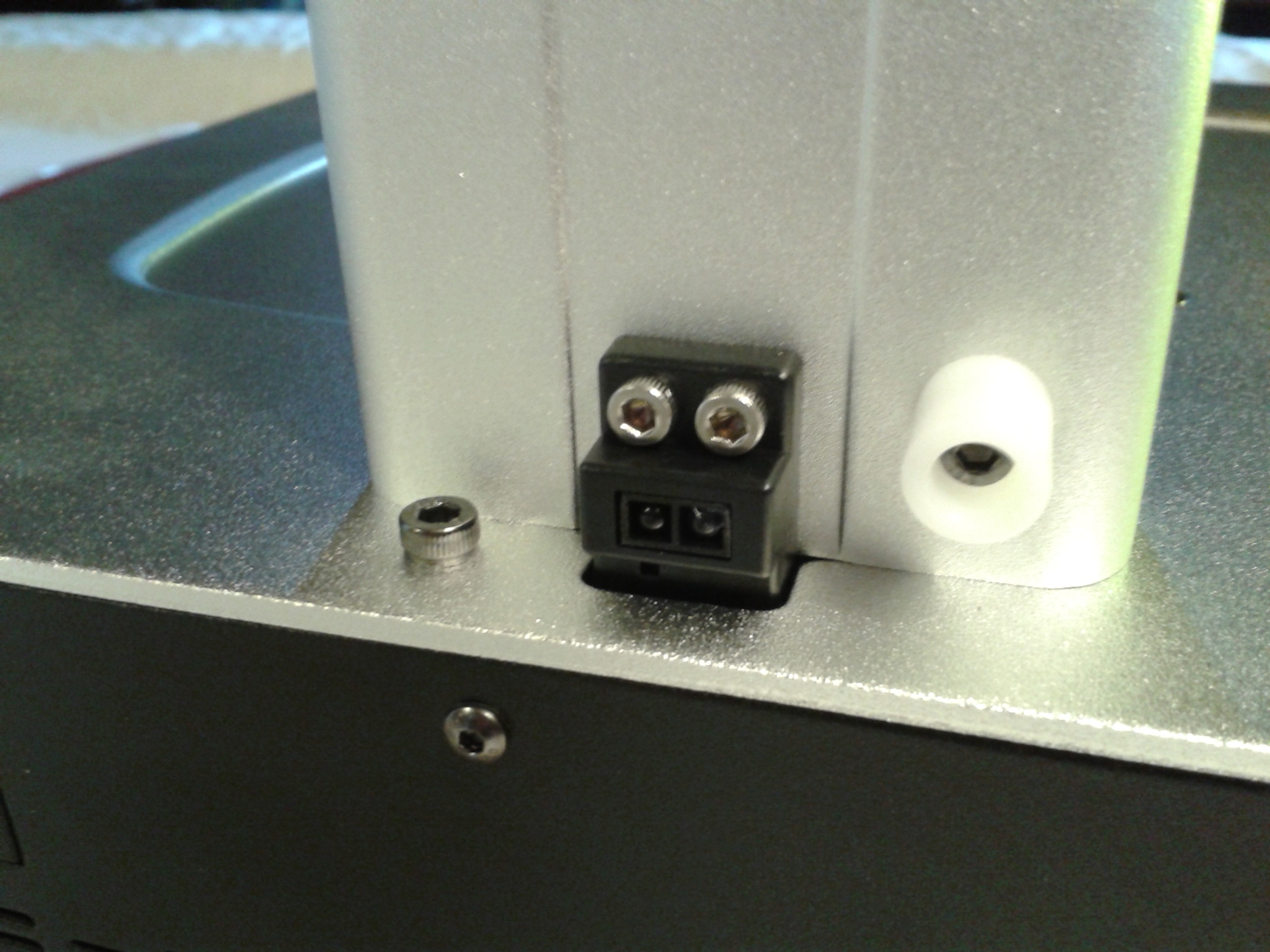

Pour la sécurité, un émetteur et récepteur infrarouge à l’arrière de la machine permet, si (le réflecteur sur) le capot de protection anti-UV n’est pas présent, de mettre le cycle d’exposition en pause et de prévenir l’utilisateur via l’émission de multiple “bips” rapide.

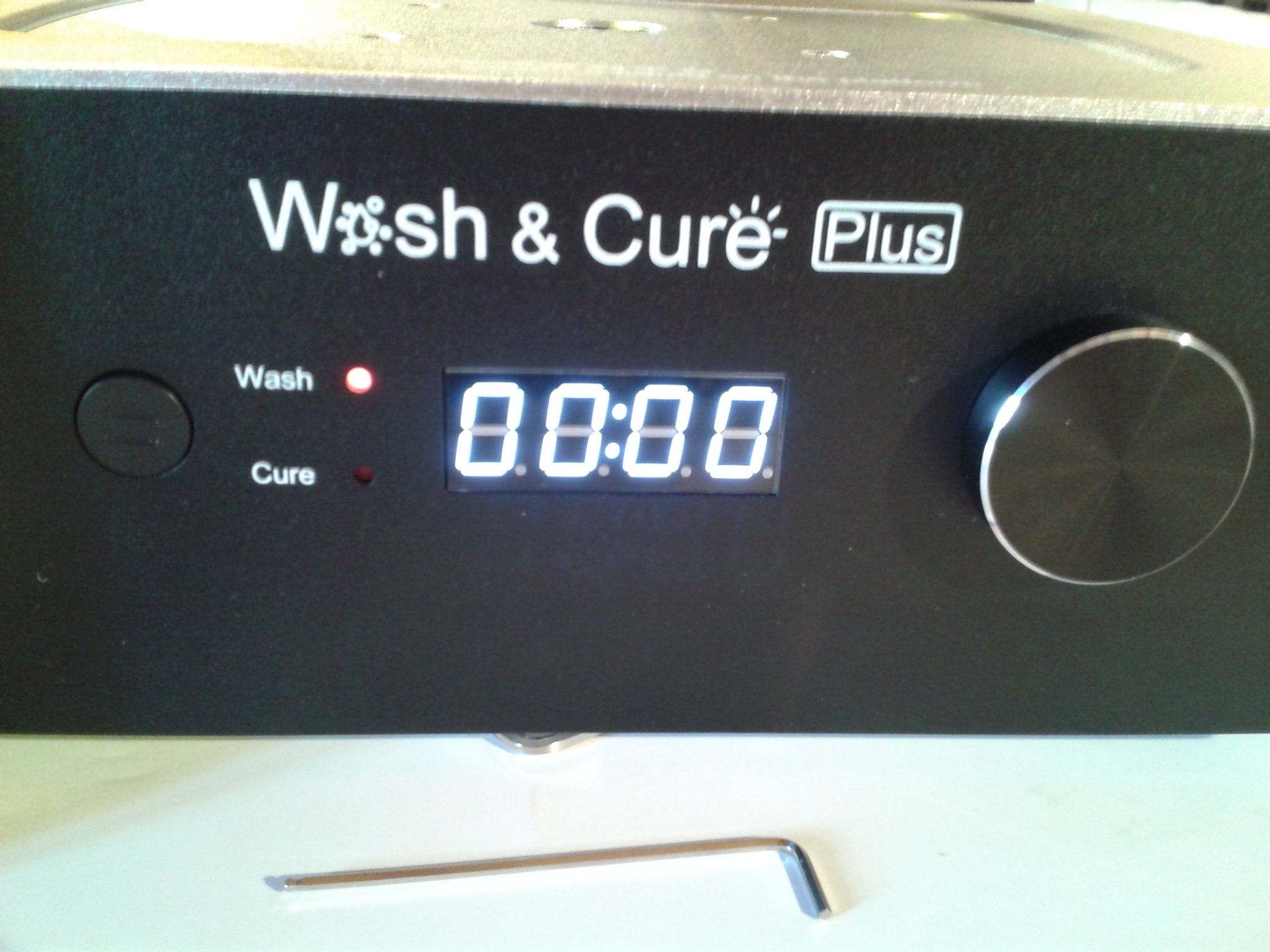

Méthode de contrôleAffichage 7 segments, 4 chiffres (minutes : secondes),
deux LED témoin (fonction “Wash” ou “Cure”),
bouton de sélection de la fonction (“Wash” ou “Cure”),
bouton rotatif (rotation pour modifier la durée et “clic” pour lancer la fonction sélectionnée)

Graduation maximale de niveau du bac de nettoyage8,5 litres (gradué à partir de 1000 ml, avec un pas de 500 ml)

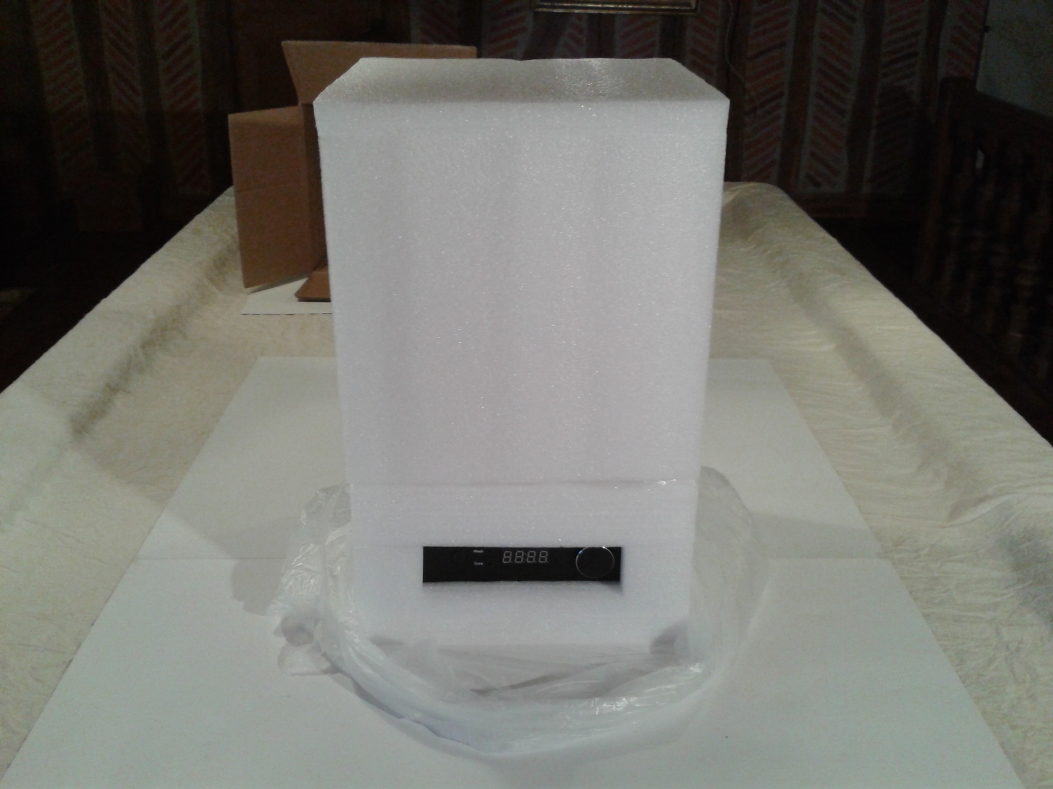

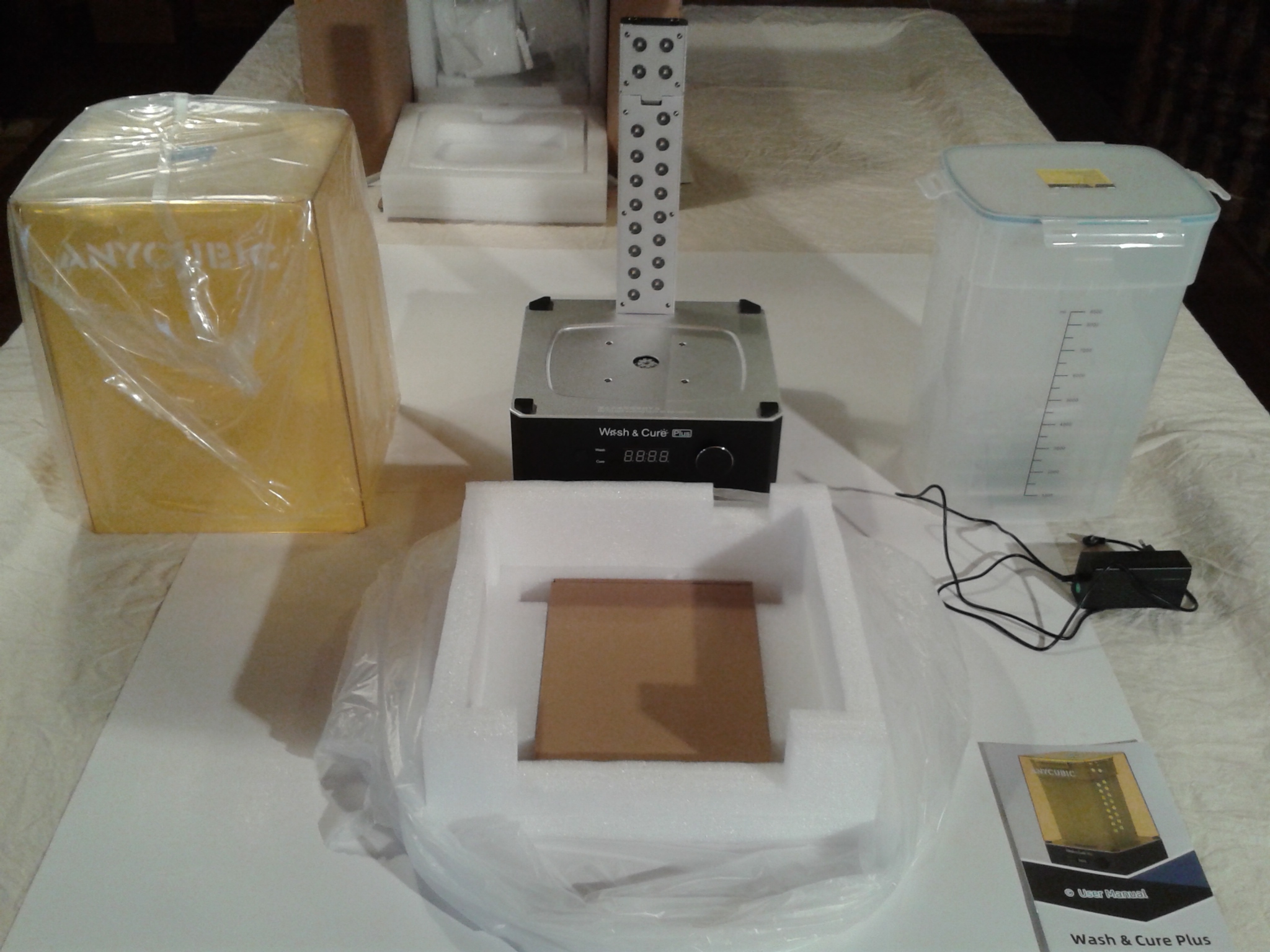

Livrée dans un carton sobre, la machine se trouve bien protégée et est conditionnée pour éviter tout problème lors du transport.

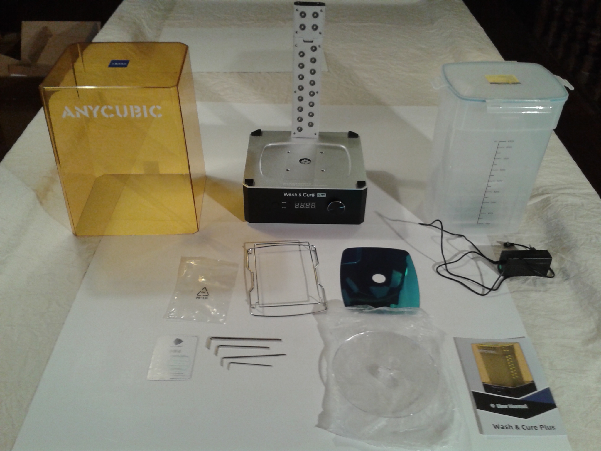

En plus du Wash & Cure Plus et son capot anti-UV de couleur jaune, on retrouve :
anycubic wash cure plus kit

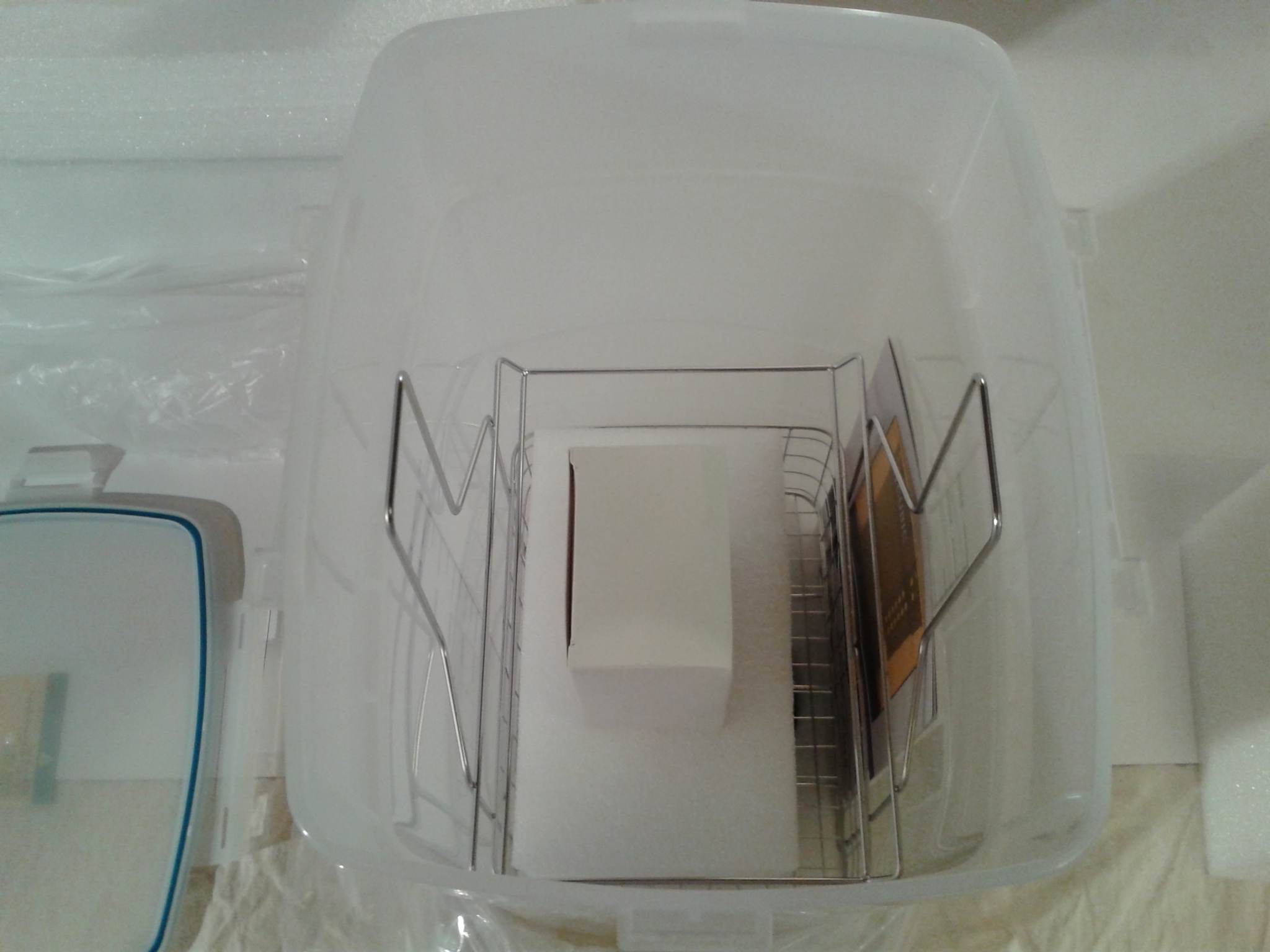

  • Le bac de lavage (avec une hélice mise en rotation par des aimants et son couvercle pour le fermer hermétiquement)
  • Un transformateur d’alimentation secteur
  • Un manuel de l’utilisateur de 6 pages en anglais
  • Un panier de lavage en acier inoxydable
  • Un jeu de quatre clés hexagonal (M4, M3, M2.5 et M2)
  • Une carte de contrôle qualité Anycubic
  • Une plateforme en plastique transparent avec un petit rebord sur son bord pour le traitement UV
  • Un réflecteur
  • Un rack de nettoyage pour porter un ou deux plateaux d’impression dans le bac de nettoyage et qui permet de profiter de 23,5 cm de profondeur

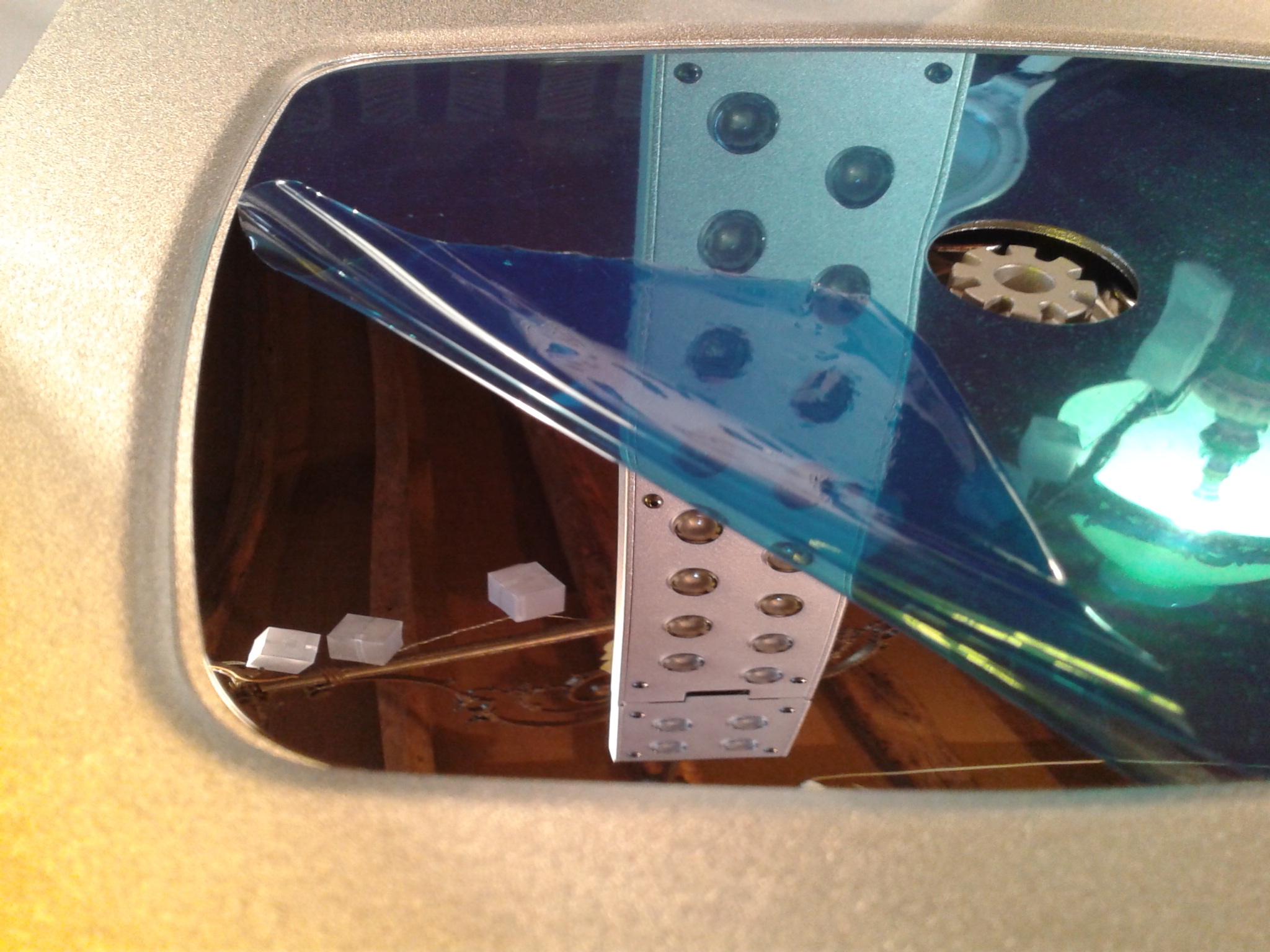

  1. Lors de la première utilisation, enlever le film plastique bleuté de protection du réflecteur.

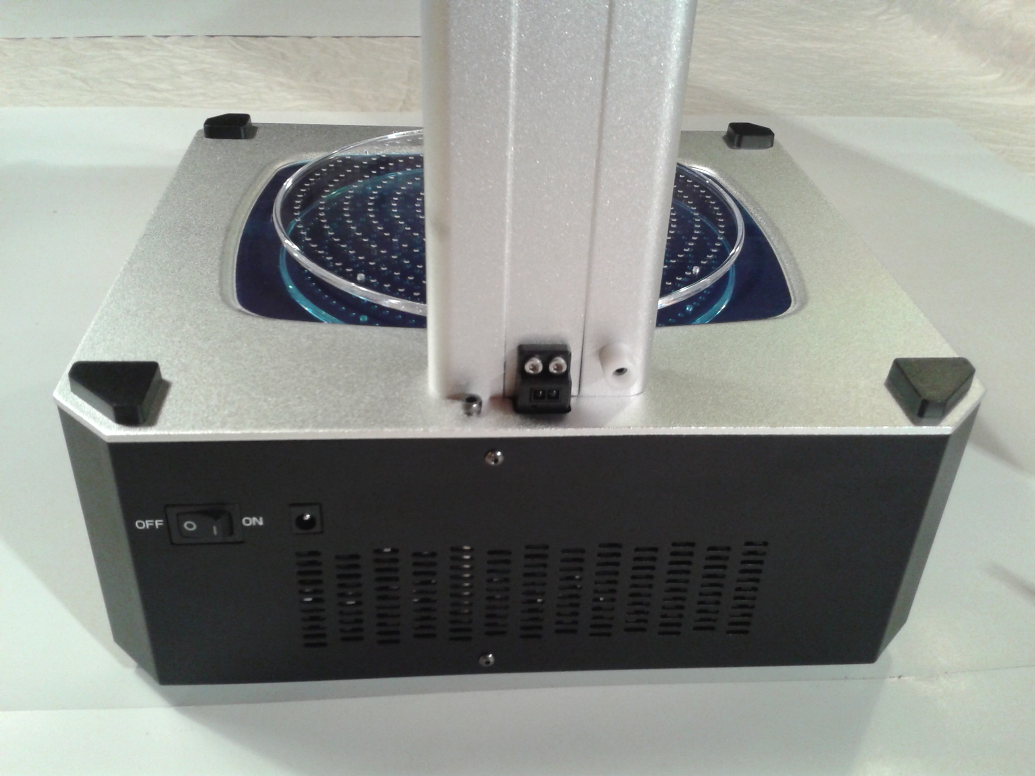

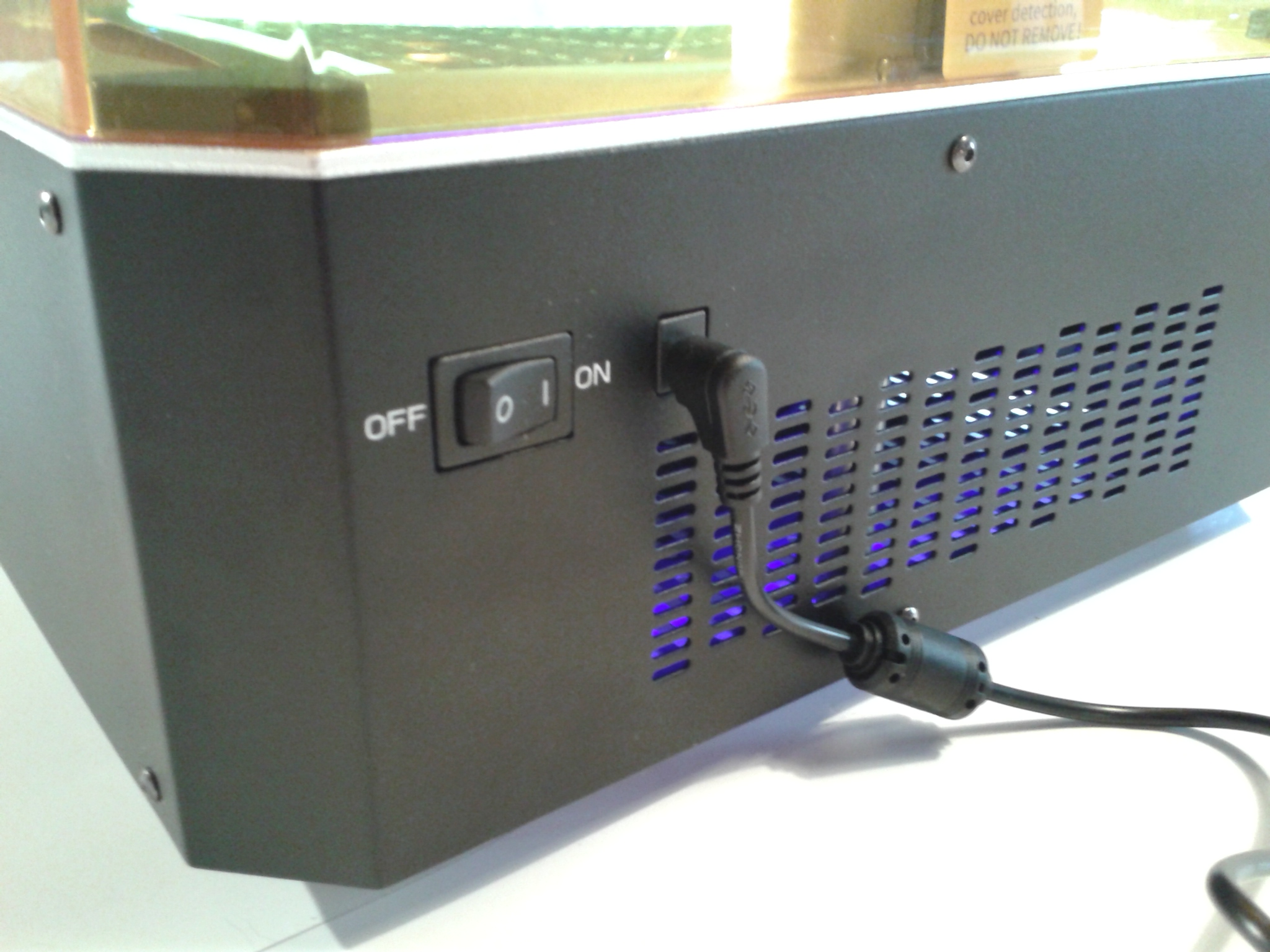

  2. Connecteur l’adaptateur d’alimentation secteur à l’arrière
  3. Allumer la machine via son bouton marche/arrêt à l’arrière

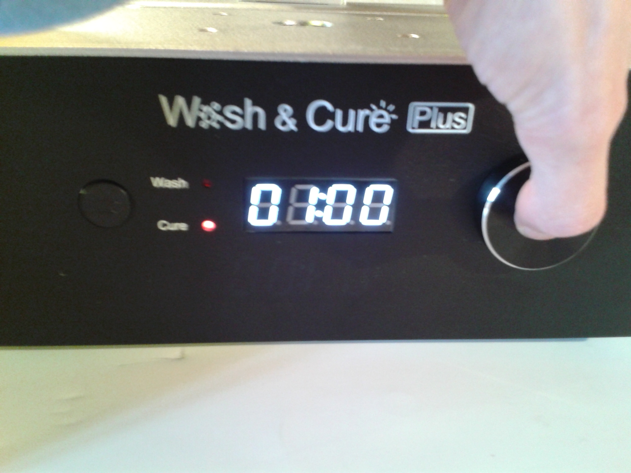

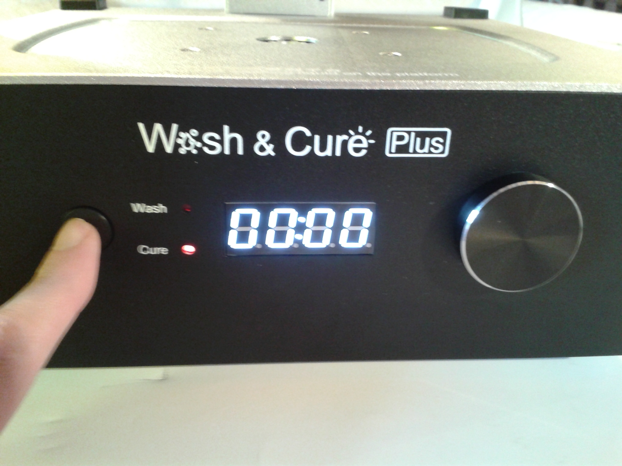

  5. A l’allumage, la machine se trouve avec la fonction “Wash” sélectionnée.
    Un appui sur le bouton permet de changer la fonction sélectionnée ( “Wash” ou “Cure” )

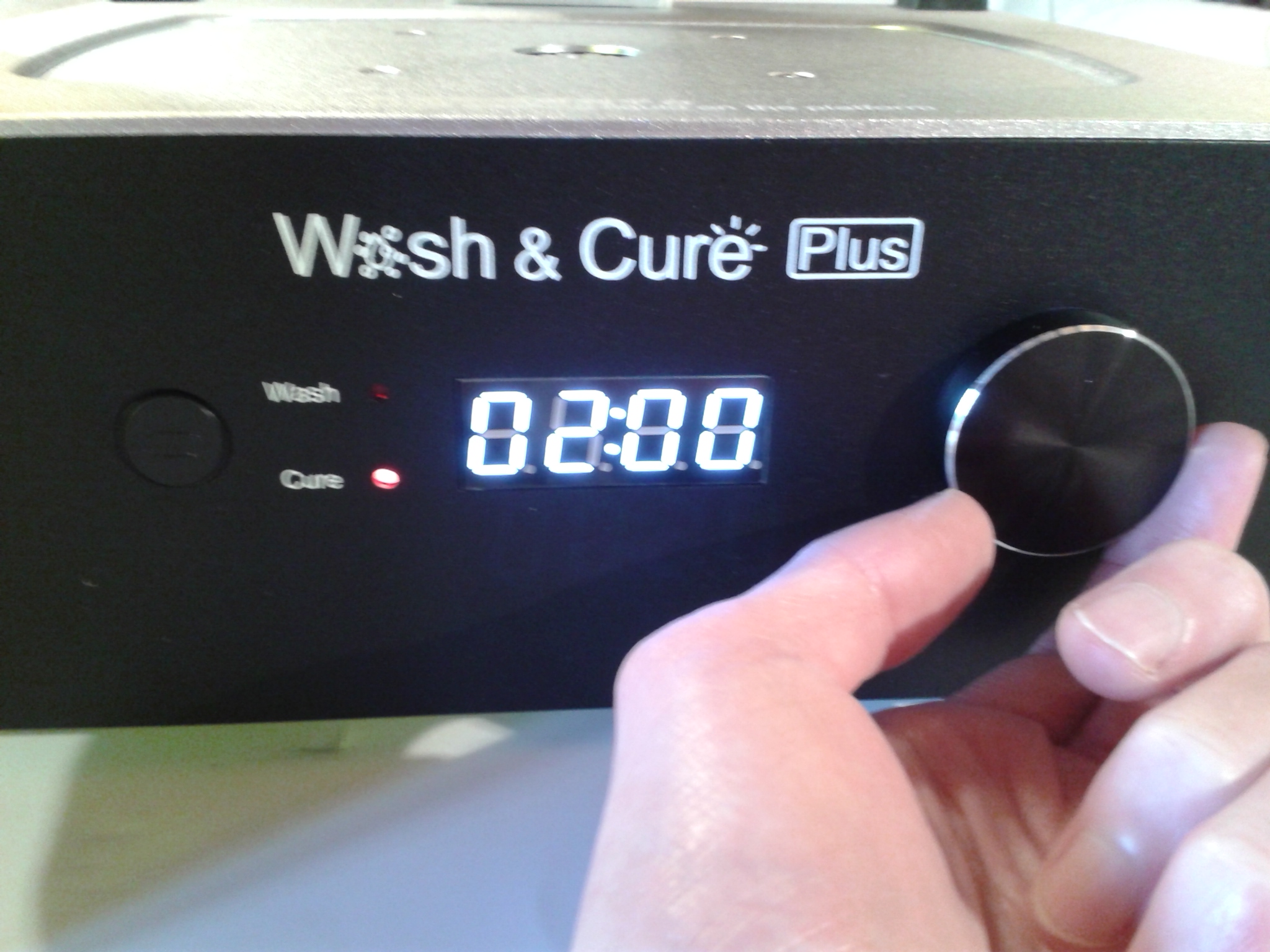

  6. Tourner le bouton rotatif pour définir une durée.
  7. Appuyer sur le bouton rotatif pour lancer le cycle de la fonction en cours de sélection.
  8. Attendre les trois longs “bips” de fin du cycle.

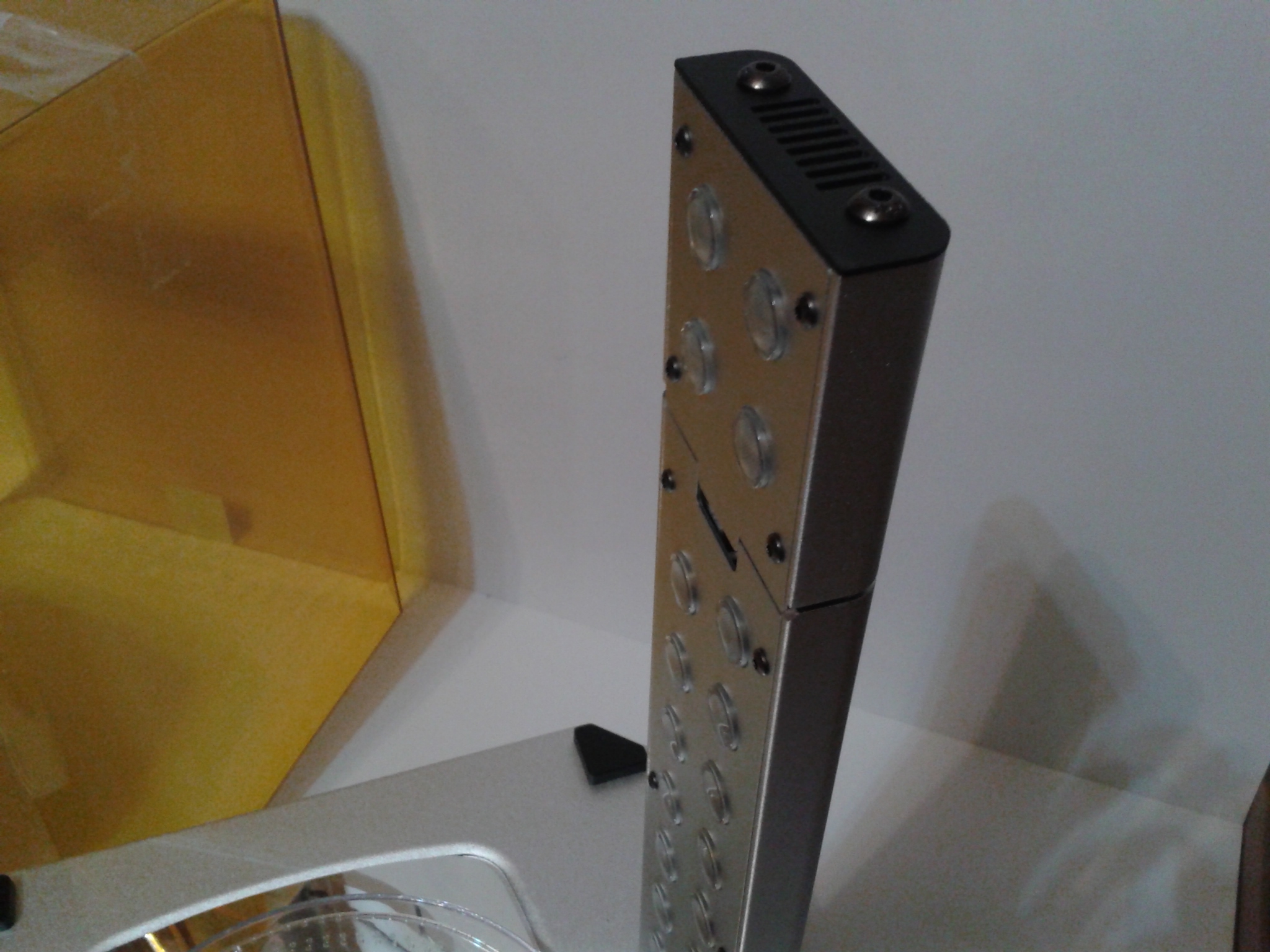

La partie haute de la barre de LED UV est orientable. Le plateau transparent rotatif dispose d’un petit rebord pour limiter le risque que les objets en cours de traitement ne tombe du plateau.
Bien identifier l’émetteur-récepteur infrarouge derrière la rampe de LED qui empêche (ou met en pause si en cours) un cycle “Cure” s’il n’y a pas de capot de protection anti-UV jaune de présent. Ce capteur permet de détecter la présence de l’étiquette réfléchissante collée dans le capot. La LED rouge, en bas du capteur, s’éteint quand le capot est détecté.
Pour utiliser la fonction “Wash”, bien penser à relever la partie orientable de la barre de LEDs et verrouiller le couvercle du bac de nettoyage car il n’y a pas beaucoup d’espace entre la barre de LED et le bac quand celui-ci est en place.
Il faudra aussi enlever le plateau transparent et le réflecteur, si présents, pour placer le bac de nettoyage qui se cale dans l’empreinte prévue.
La sélection de la durée pour un mode “Wash” se fait par incrément de 2 minutes, du fait qu’il y aura un changement du sens de rotation de l’hélice toute les 2 minutes lors d’un cycle “Wash”.
